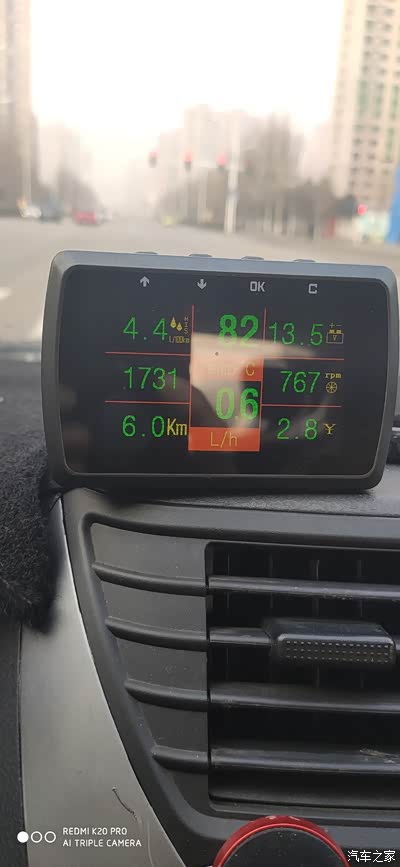

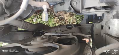

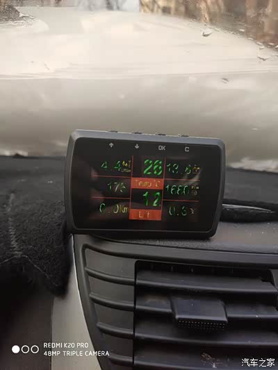

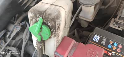

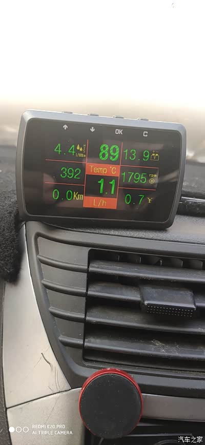

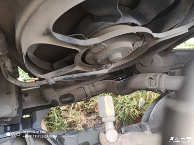

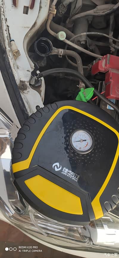

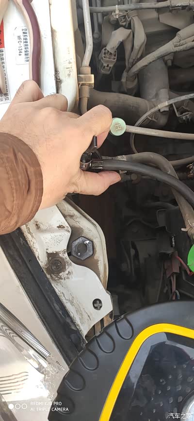

6年了,冷却液液位低于下线了,添加的话也得买一桶,还不如直接换了好。毕竟按保养手册早该换了。记得是3年换吧写着,其实没事一样用。更换也算很简单,奥拓有个放水塞,打开就行了。比很多车需拆连接管简单的多。也不需要到车底下,就在引擎舱上方就可以放。需要一个钳子,手拧不动那个防水塞。只要用钳子松开后就可以用手拧了。把上面那个防冻液盖子也打开,放的快很多。放干净后安说可以直接拧上塞子添加新的防冻液了,修车的都这么换,我是又发动车让车水温到了90度后开打了节温器把一些残留放出来。熄火,拧上塞子。添加的。这样可能会更干净点吧。到88度明显听到引擎舱有声音,应该是节温器工作的声音。我还用打气泵吹了下里面其实没啥用。加好后不盖上面盖子启动汽车水温到了88度,熄火。让它循环一下跑跑气在补充点冷热液。然后盖盖子。开车跑一圈没啥就行了。大概4l正好用完。

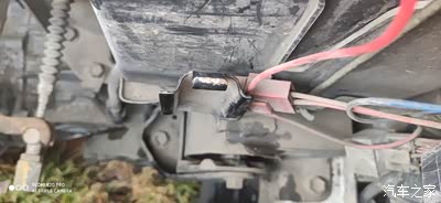

把这个拿下来才可以在上方伸手拧防水塞。
就这么个结构使劲往上抬,可以用改锥别一下这个地方在抬。
放水塞
就在这里拧下来的。流水那

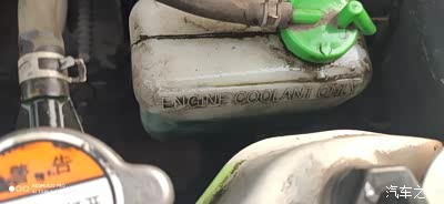

打开这里盖子添加

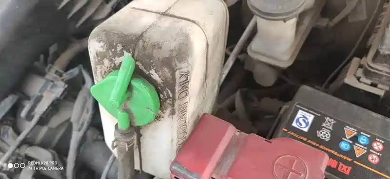

拧下来的盖子这个很容易拧。半圈向上拿就行
倒掉里面的防冻液换新的

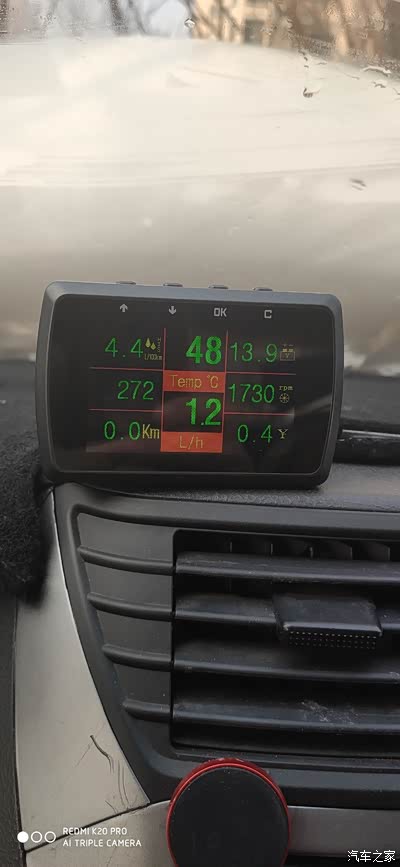

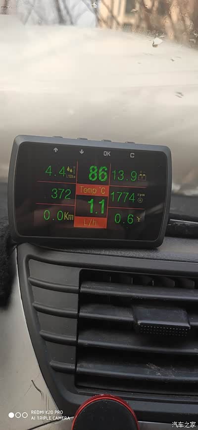

放干净后启动车等水温上来,打开节温器放出残留
旁边一个f0
5分钟到89度熄火
吹了下没多大意义

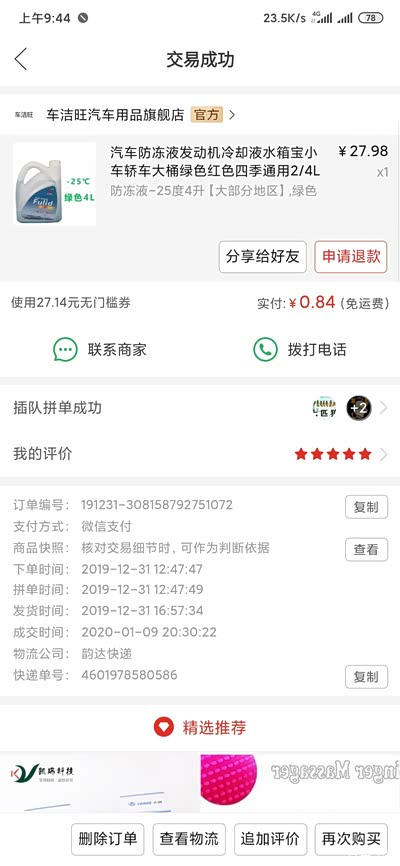

价格很低,其实吧买这个还给反了2元。等于赚一块钱呵呵。
