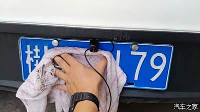

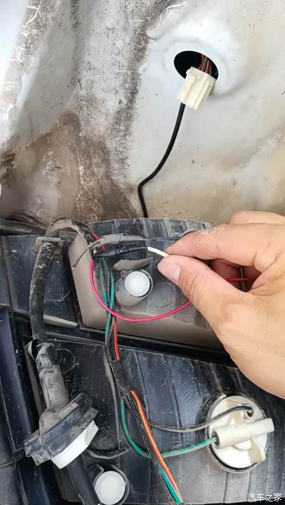

我从后面装起,先把后摄像头安装好,线先不管,后面再接的。

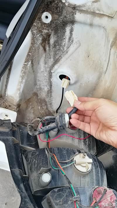

拆掉后面右边那个灯罩,因为后视镜有线要接入倒车灯,拆掉只需拧两个螺丝,把灯罩往上提一下就行了,然后可以把灯连线拔掉,不拔也行,拔掉主要为了好操作而已。
后摄像头有一根红线,需要接倒车灯的正极,注意:白色的线是正极,用小刀割开接上,没有任何难度,然后用胶布粘起来。接好线下一步就是顺着灯罩电线那个圆孔布线了。

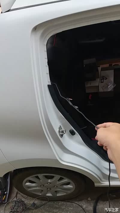

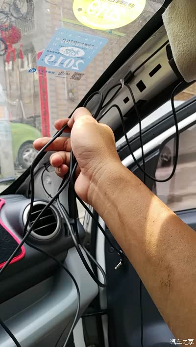

把记录仪的线从那个孔放进去,下一步就是关键了,怎么把线引到车里呢?我们要把线顺着车身里面右侧车窗顶的缝隙一直引到中控去。

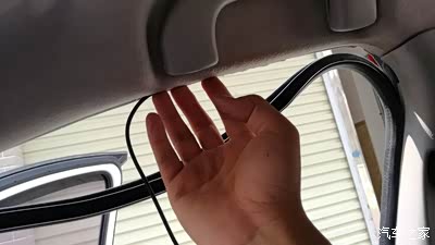

这里是右侧后座车窗顶的部位,把胶条撕下,在转弯处有一条较大的缝,用一根有点硬度的线或者小铁丝放进去,然后在后车仓放千斤顶那个位置就能拿到刚才的线或者铁丝,这样就能和记录仪的线连接起来并引上车窗顶那里。

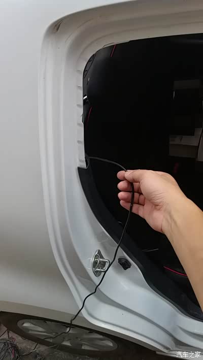

这里可以看出我把记录仪的电线从灯罩处引到了车门的胶条缝那里了。
我是用另外一根电线引上的。
以上几幅图就是把线塞进去的了,这里没有任何难度了,可以借助一些工具,塑料片什么的。

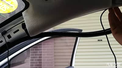

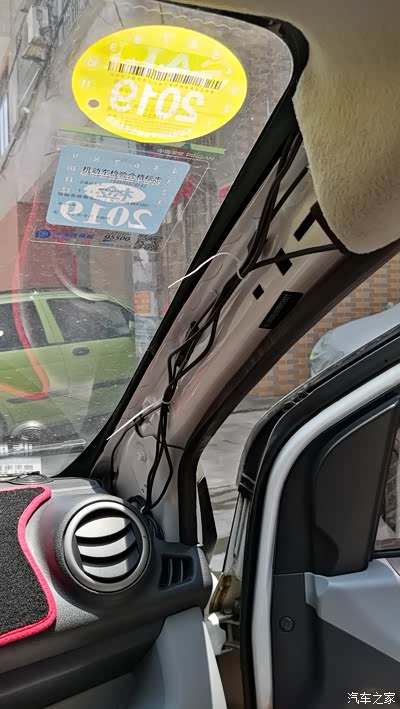

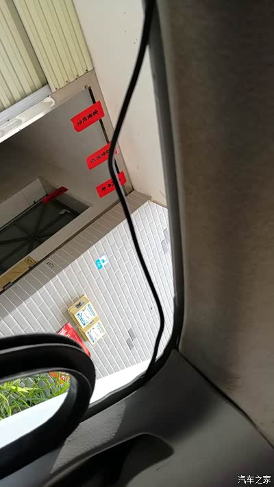

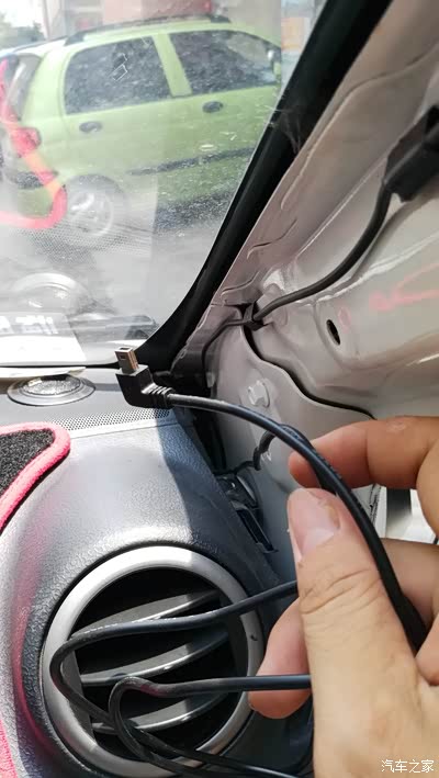

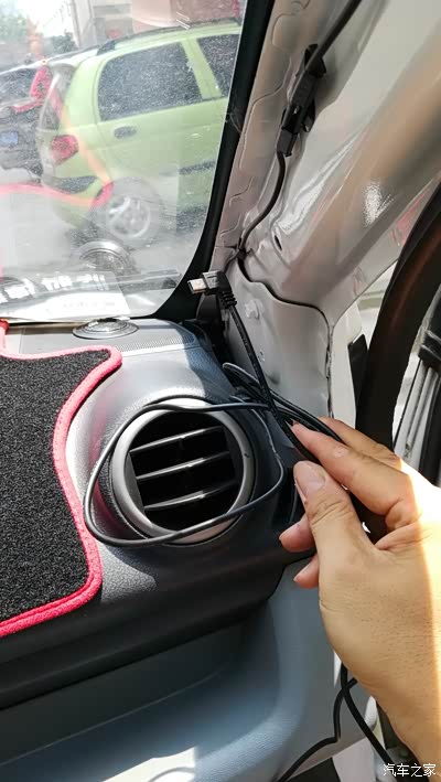

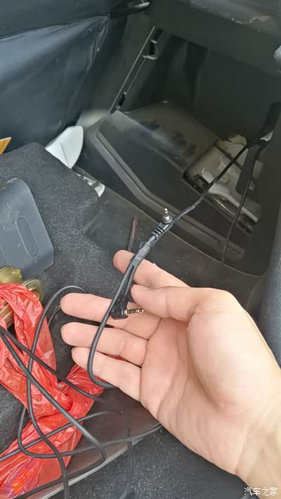

以上几幅图是把电源线弄好,塞在副驾A柱里的了,A柱那片塑料很容易拆下来了,注意把线整理一下,用扎带固定一下。后摄像头的线不用放A柱,直接走车顶到后视镜那里。

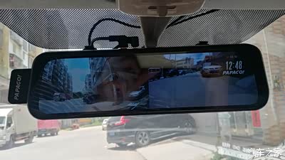

电源线从后视镜走车顶到A柱然后到手套箱下面再到点烟器。
