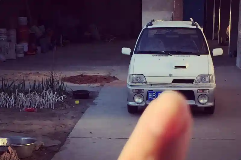

一代经典 竟长的如此可爱

经过一番辛苦劳动 终于得到了收获 也许这就是玩车的乐趣 我的拓儿 即将呈现 大家多多担待
因为几乎原版原漆 所以漆面只做了去污处理 打了蜡 没有大动干戈 想保留本身车漆
45度 有了凸起的进气口 还挂着那么一点跑车范
