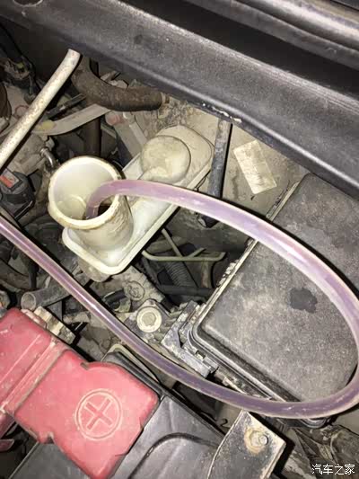

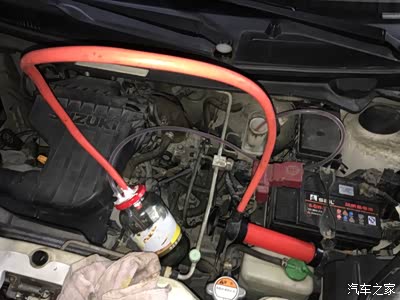

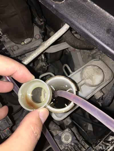

据车友秘制手动抽油机,我自己也制作了一个,效果很好~!油用博世DOT4的油,很容易换~!制作过程没拍图片,抽油过程简单拍了几张!~主要配件抽油泵和内径5mm硅胶管!~!
滤网用一字刀轻松一挑,出来了!~为何要破处~!

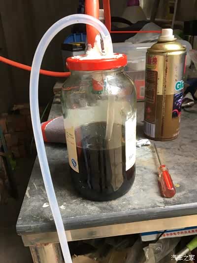

油不是很脏!~!

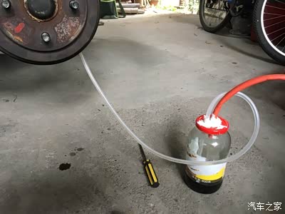

插到底~!猛抽~!不用怕!

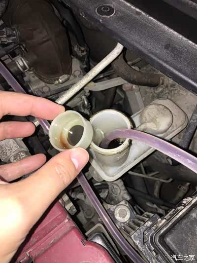

神器在手,天下我有~!

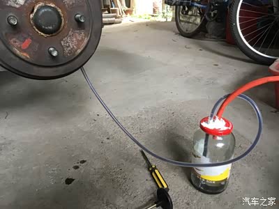

抽到底,看着很舒服~!~
乌漆妈嘿~!

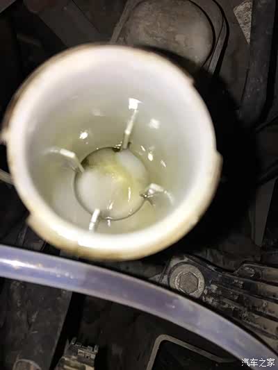

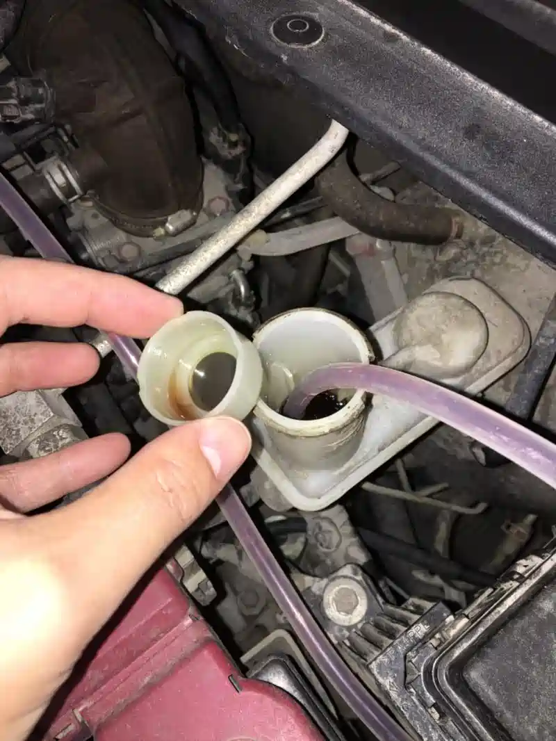

干净的油出业了~!透明表示效果来了!
成品~!这是两个轮的油,四个货轮满满的一瓶~!
