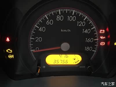

马上3万6了,首保后用的全合成机油,1万公保养一次
    首保后就换全合成了,平时开的少,基本上一跑就是长途,之前贴子里讲过。像我这种开法,一万公里换一次机油绰绰有余。至于用的什么油,就不打广告了,渠道可靠,您不用多虑,看贴就行。

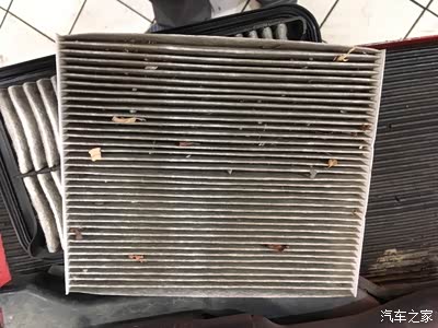

空调滤,一年换一次,不管里程
    空调滤,一年换一次,跑的多就一年两换,春秋各一次。停车位置不好,可以看到很多树叶在里面。
    建议大家在出行前把树叶先清理干净,不然有可能会被吸进风机。新车的时侯有一次就是,一开风就“哒哒哒”剧响,吓死个人。最后费了好大劲才弄出来。要拆手套箱、空调滤,伸手进去摸。我群里有人差点为此换风机,还好他来问了。

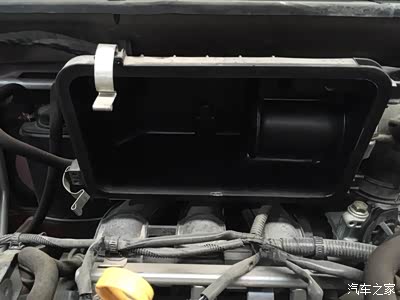

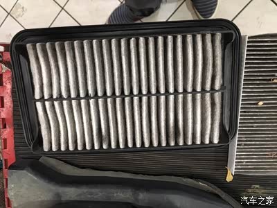

一万公里的空气滤清器,换吧,没几个钱。
    跑了一万还是两万的空滤,忘了,换吧,没几个钱。空调滤和空滤都是4s货,空调滤35,空滤42。
算了,懒得翻转了。

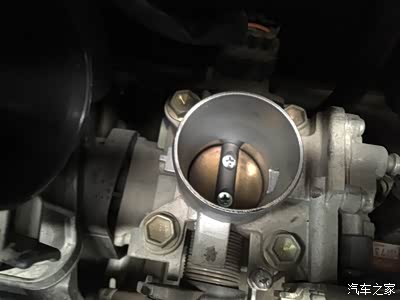

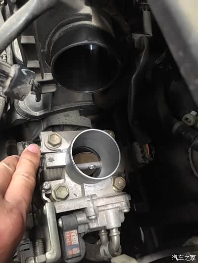

节气门
3万6千公里,没洗过,还行,挺干净的。
    3万6千公里的节气门,还行,不脏,懒得拆下来擦了。

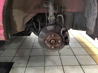

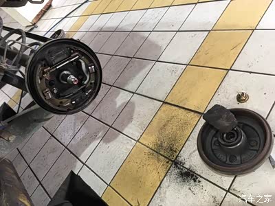

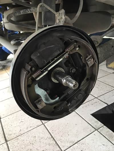

    既然标题是“常规保养的标准工序”,那么,就说说重点了。

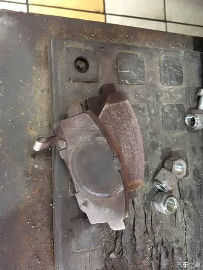

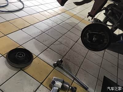

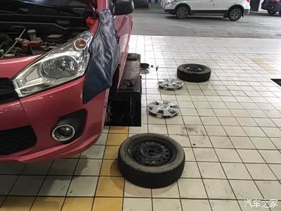

    此项目叫四轮保养,或叫刹车保养。据我所知,二般都不会帮你做这个。在外面换个机油之类的更不会帮你拆。这就是4s的好处,收费120,换机油机滤空滤空调滤带刹车保养(换件都是收费的,可不包含在这120里面),自己在外面做也差不多这个价钱吧。
    拍了几个小视频,没找到怎么发,安装刹车鼓、调刹车间隙和手刹的。

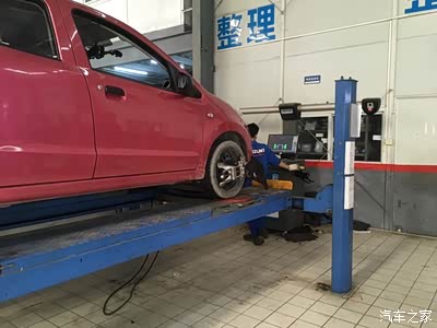

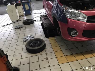

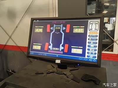

    保养完了来个四轮定位。有人会说没什么用,后面不能调,前面不吃胎不跑偏就行了。我想说的是,跑偏了吃胎了就已经迟了,自己有个数,使自己的爱车保持在一个完美的状态不好吗?4s收费120元,外面调下前束大概60左右吧,负外倾角大概不会帮你调吧。当然,我是买保险送的券

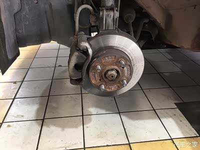

    本次常规保养到此结束,下次保养必须更换全车所有油液了,还有汽油滤清器、火花塞也要换了。防冻液再坚持一万,刹车油1万7时换过一次。关于刹车油,我只想说,油跟油真的不一样,在某次路怒公路追逐后我深有体会??????
