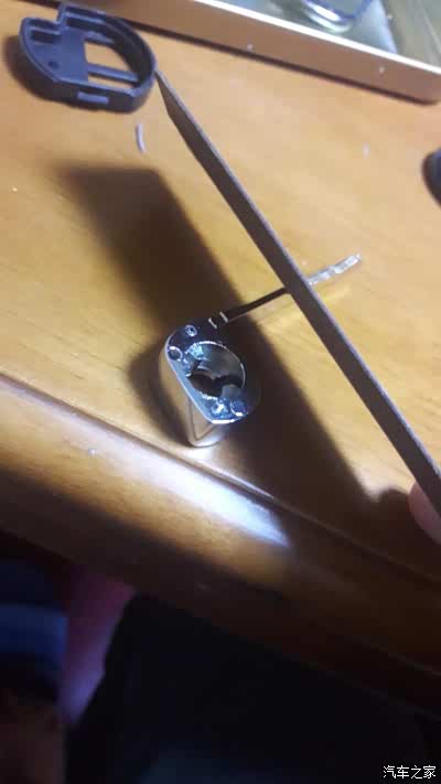

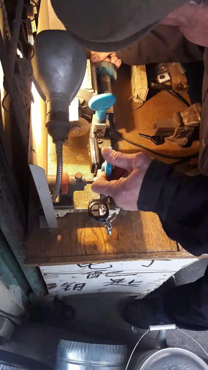

找老师傅开齿
看论坛,研究怎么才能把芯片拿出来,有说烧的,有说砸的,有说切割的,最终我是用螺丝弄出来的。先用餐洗净滴一点,在芯片槽里,然后用壁纸刀在四周稍稍撬一下,让芯片能多少动点。然后在芯片后边,用壁纸刀尖钻个小孔,再用螺丝钉往里钻,慢慢的就给顶出来了。而且原钥匙还不被破坏,可以留个纪念。

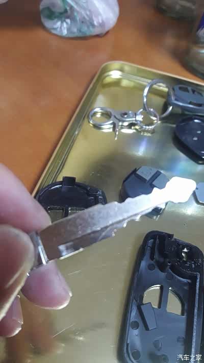

老师傅给配的钥匙倒是能开锁,但是最后的齿,是直角的,不好插入
用锉刀,把直角锉圆滑一点,然后用锉刀把钥匙的边刺在清理一遍,老师傅清理的,不干净。用手摸着整个钥匙齿,都比较圆滑了就成功了

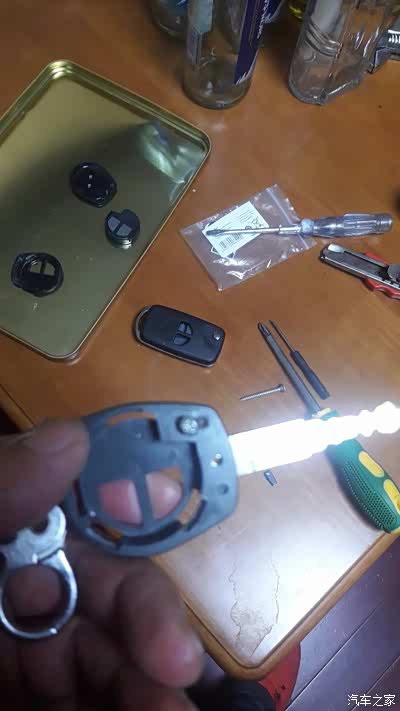

把遥控部分,直接移过来就得,用502固定芯片。

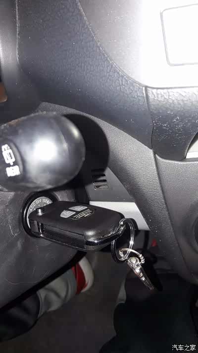

试车
成功搞定

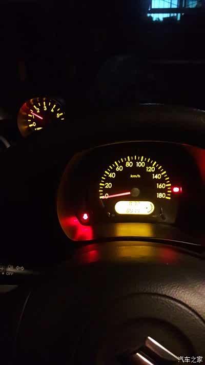

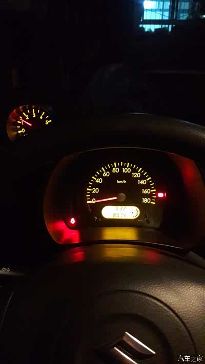

给大家看看我的公里数
