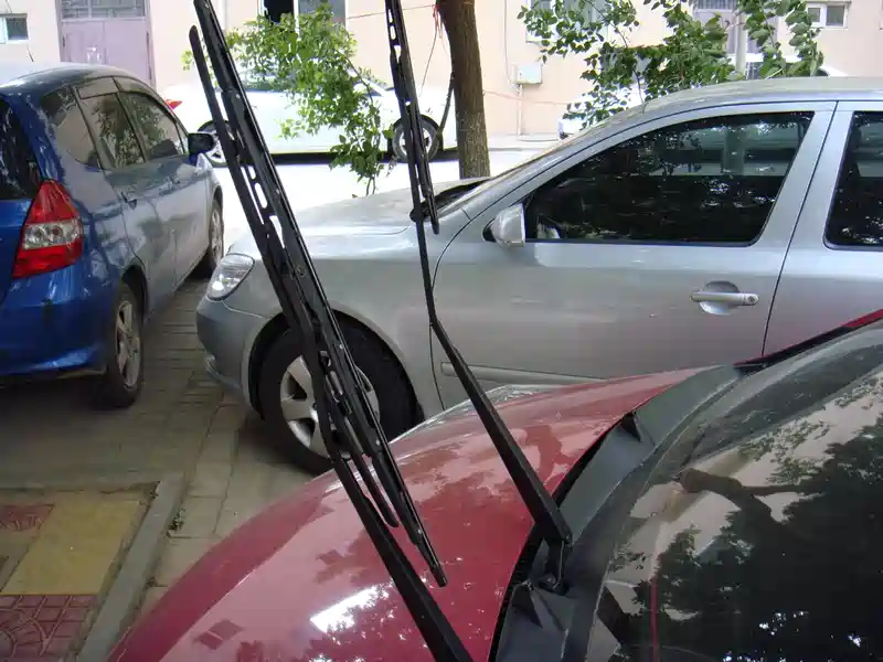

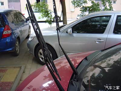

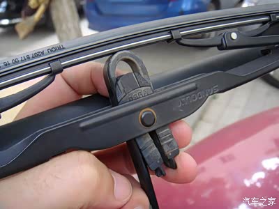

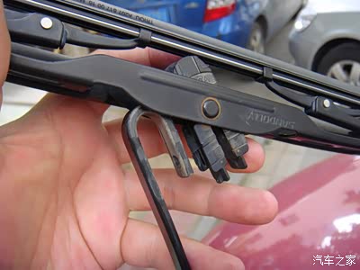

先把雨刮器都竖起来,方便我们拆。

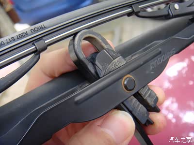

然后把雨刮横过来,看图里的箭头那个位置,用手指按照箭头方向按压,并且按住不要放手保持按压状态。

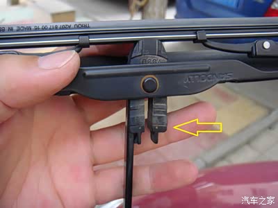

接着按照箭头方向乡下稍微用力一拉,你的雨刮就跟雨刮臂挂钩脱离了。
脱离了状态。
摆动雨刮方向,让二者彻底脱离,然后按照图里的雨刮臂挂钩位置从那个孔道内脱离出来。
出来了。

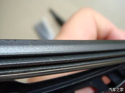

看图不解释,雨刮胶条已经历经沧桑三年有余,前端胶刃已经是扶不起的阿斗了。
这个是副驾一侧雨刮胶条的情况。
胶条胶刃已经遍布龟裂并且有僵硬迹象。
龟裂遍布

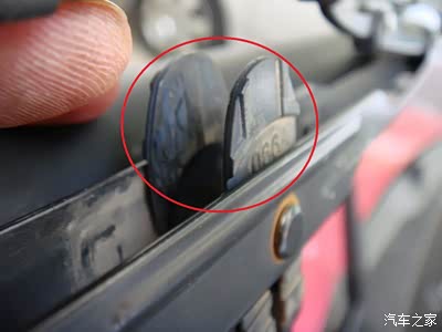

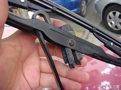

开始拆胶条之前,先看看两端,这个图里一端的骨架卡子在轨道内,无固定凹槽。
另一端,红圈内细看,骨架卡子卡在胶条的凹槽内,起固定作用,防止胶条滑离轨道作用。下面,按照黄色箭头方向,向右使劲拉,这里要注意,如果你的雨刮龙骨卡扣这里出现锈蚀现象并且比较严重,则需要钳子帮助,没有锈蚀情况的话,用手用力一拉就能拉出。
看图,卡扣已经脱离胶条固定凹槽。
然后按照黄色箭头向右拉出整根胶条。

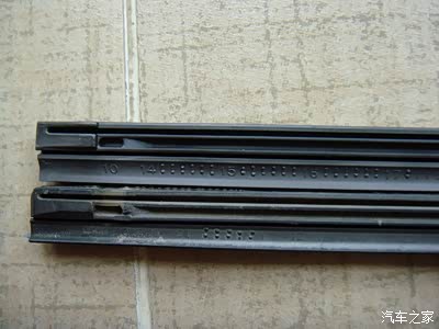

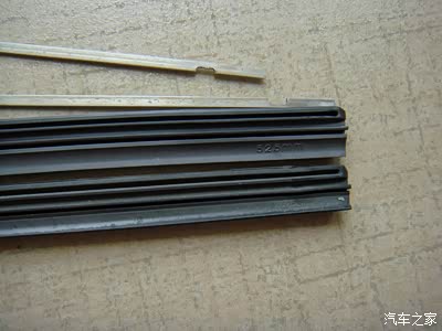

上面两根是胶条夹板,胶条部分上面是旧的,下面是新的。
新胶条
新旧对比,两个都有标注尺码,这跟胶条是主驾驶位置的。
新旧胶条胶刃对比
对比
对比
对比

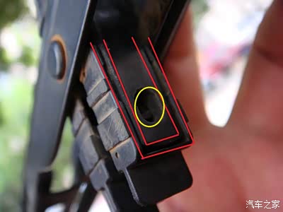

看图释,挂钩进入到什么状态了
在看下面,看我红线画的位置,挂钩完美进入卡子的槽内。黄圈内的卡销也卡入了那个洞洞。
这张图是上图的非修改版,方便清楚看懂

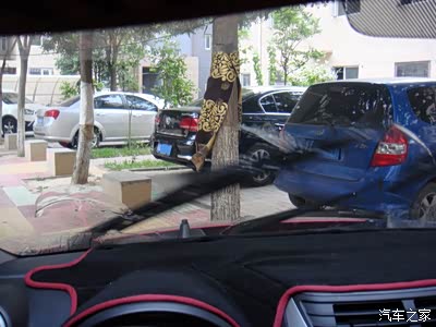

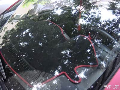

开始刮水测试,完美
刮水完美
刮水完美
刮水完美
