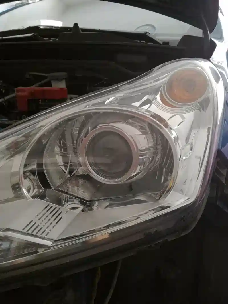

原车大灯**,中了论坛的毒,2年前先改了大灯
改好的氙气加透镜

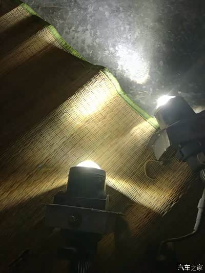

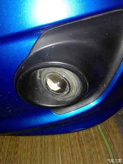

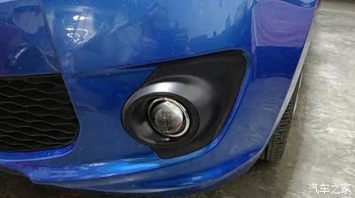

于是想在雾灯上系功夫,买了套2寸的透镜,怕发热严重没上氙气灯,也没装天使眼,用的是30w的led,图省钱

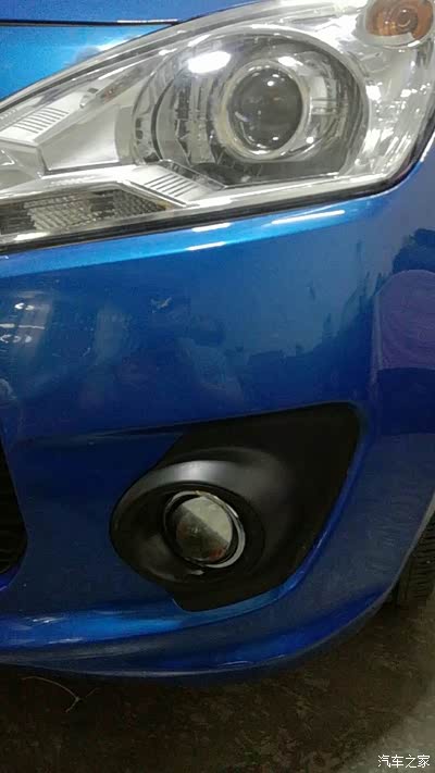

安装好的2寸透镜,外圈用天使眼外壳装饰了一下,小眼睛看似炯炯有神,实际效果并不理想,主要是不聚光

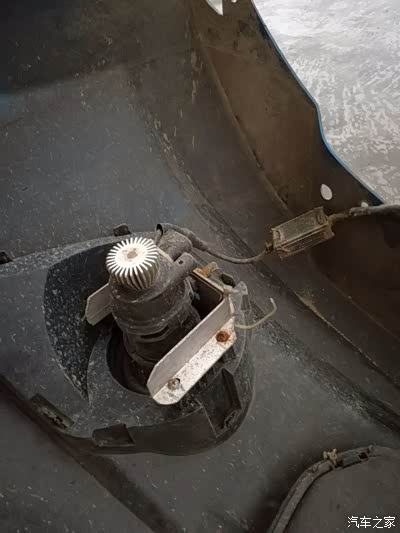

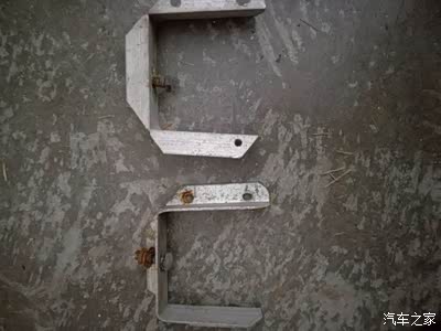

拆护杠略去n个字,这是以前装好的透镜雾灯
用铝合金门边框做的支架

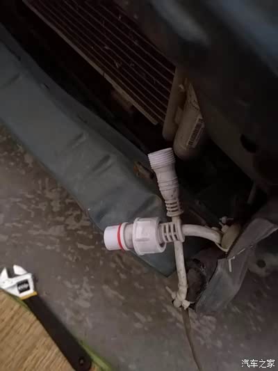

快速接头

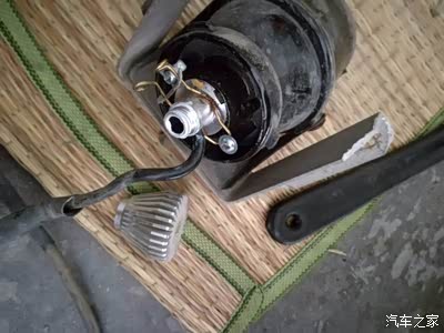

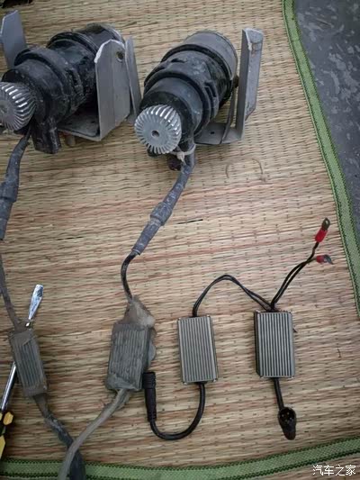

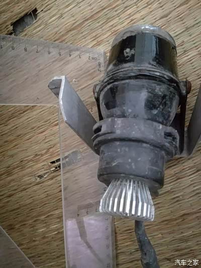

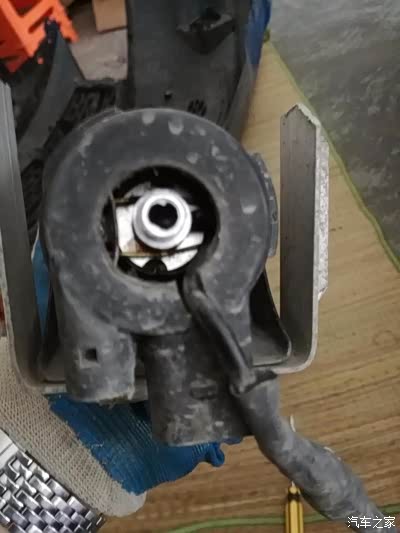

2寸透镜,led灯泡

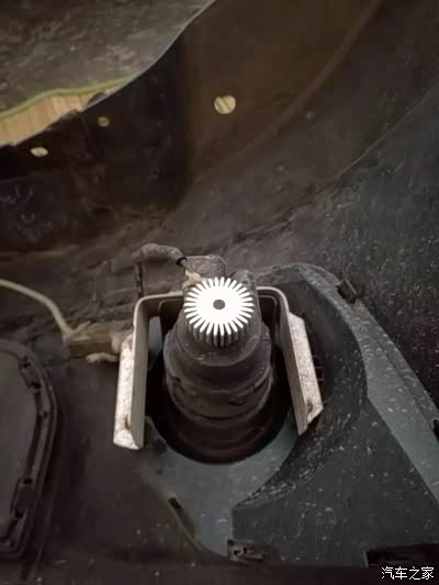

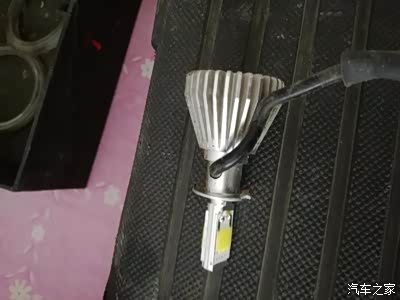

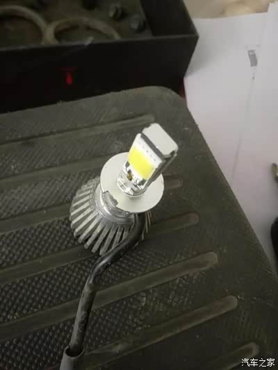

led去掉散热片的样子
拆出的led,当时125大洋一只,真舍得
H3

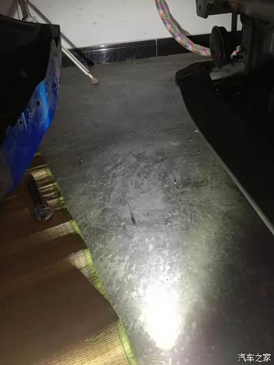

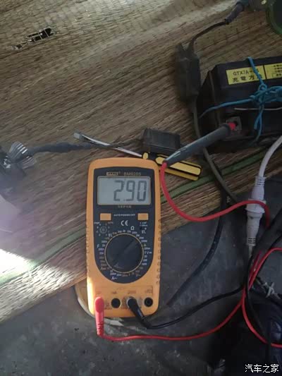

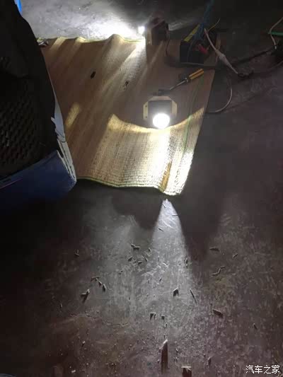

点亮的样子
电流3A,两个才勉强36w,被骗了![]()

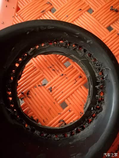

以前在墨镜上开的2寸的孔,

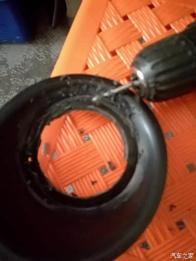

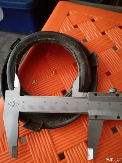

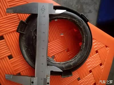

这次上3寸的透镜需要开80mm的孔,电钻伺候
80mm正好到边

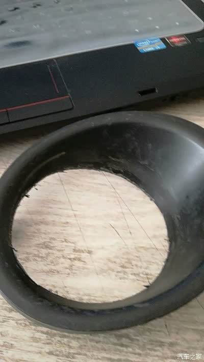

先钻一圈孔,从凹面下手
掏好的样子

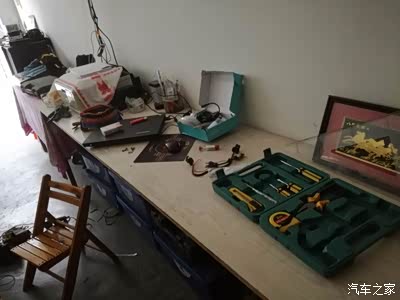

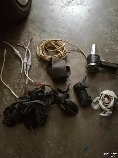

继续等快递,先将作案材料整理下
接头、热缩管、电线、电吹风。。。。。。

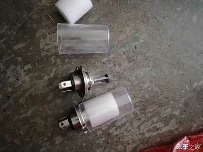

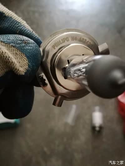

翻出原车的H4灯泡
貌似飞利浦的,良心企业赞一个

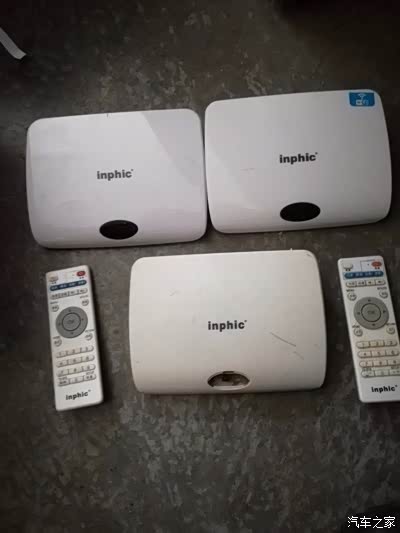

翻出了3个机顶盒,真是败家,这玩意老要升级反应慢,闲置![]()

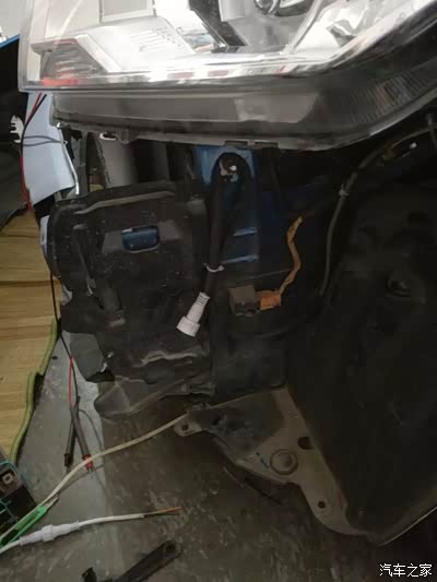

透镜仍然在路上,下午继续做前期的准备---布置电路

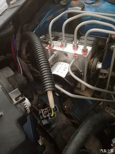

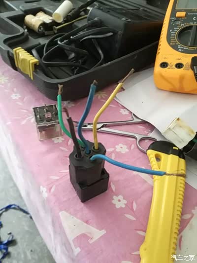

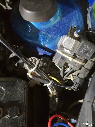

设想是,雾灯加装变光线组和大灯同时工作,4近4远。但是有时做人需要低调,比如遇到警察叔叔,最好将雾灯关闭,所以准备在火线上加装继电器,接常闭触点。从示宽灯取正极连继电器线圈,驾驶室加装开关,通过机舱预留线给继电器供负极。正常驾驶室开关断开,继电器常闭,雾灯随大灯一起工作,想低调时闭合开关,继电器断开

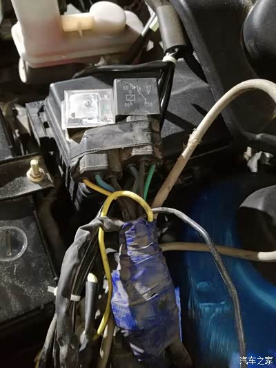

以前雾灯的继电器--拆![]()
裹得像粽子

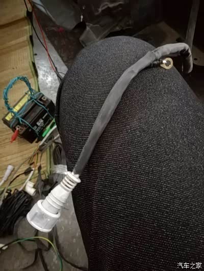

里面用热缩管包裹
接头焊接的,稳定第一

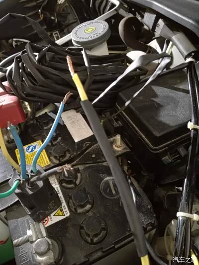

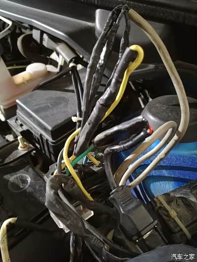

准备好5针的继电器,两根蓝线为常闭端

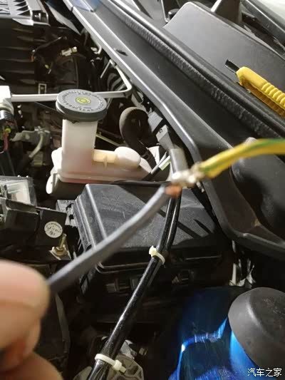

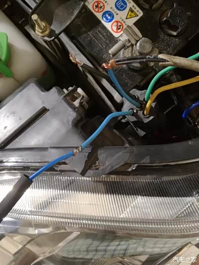

开始接线,依旧焊接、胶布、热缩管

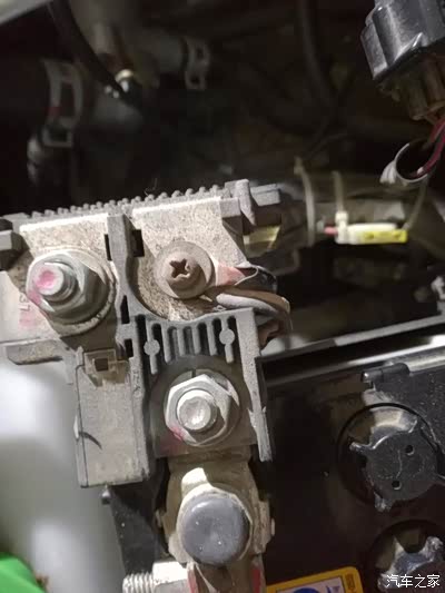

电瓶在这里取电
电瓶正极经继电器接快速接头,并一根搭铁线

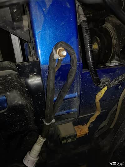

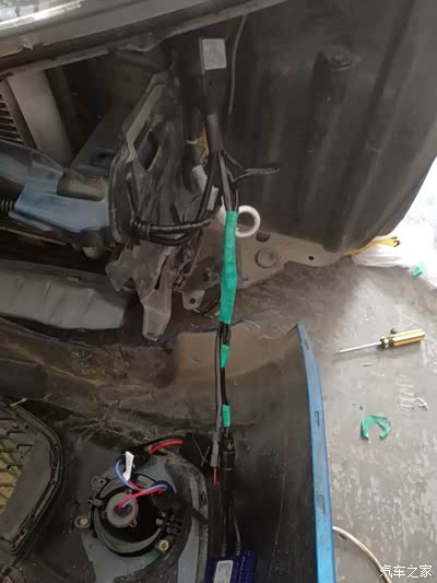

将接好快接的电源线引导大灯下方
在这里搭铁

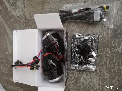

终于快递打电话了,飞奔去拿快递

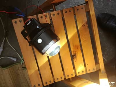

透镜、支架、変光线组
通电测试,一切正常

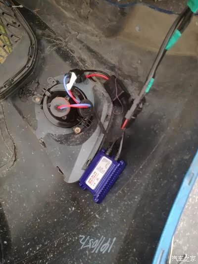

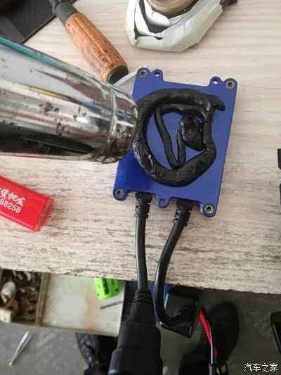

固定安定器,上次改大灯的蛇胶,真是个好东西
安定器粘在护杠里面
配套的支架螺丝眼有点偏,稍微改动下

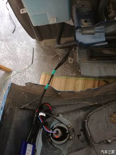

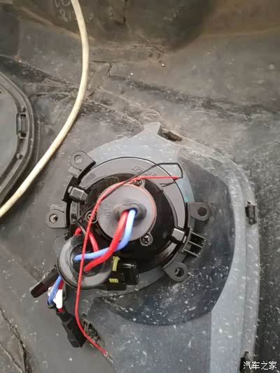

从原大灯h4线连接变光线组
变光线组连接氙气灯
这是左边的

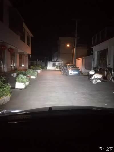

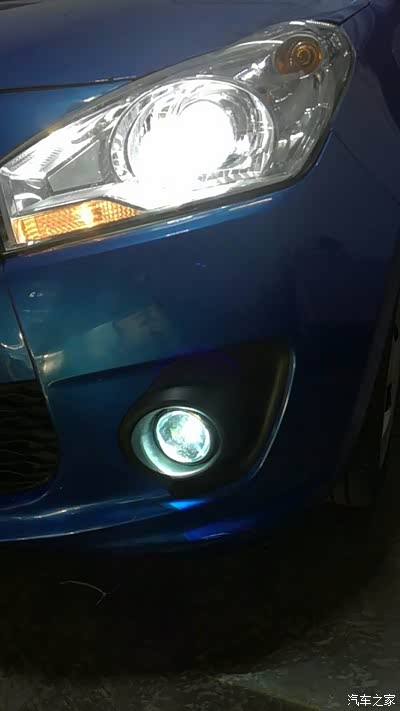

一直忙到上半夜,终于完工,小眼睛换大眼睛,立马炯炯有神
两只大眼睛
开灯效果
雾灯比大灯切线低,原装支架高低不需要调节,这样的高度正好
单独雾灯效果
大灯雾灯一起闪
效果还是不错的
路上嘚瑟了一圈,遇到远光狗晃两下,大部分都能变近光,但是仍有死性不改的就是不变,无语。。。。
