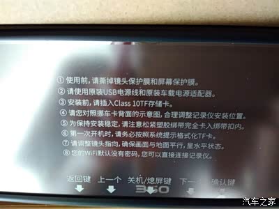

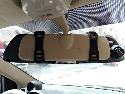

2.绑后视镜
后视镜背面
镜头封贴

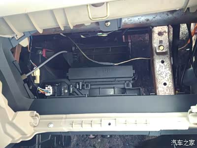

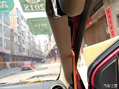

3.拆A柱,走记录仪电源线和倒车影像视频线。
电源线从手套箱走至中控点烟器

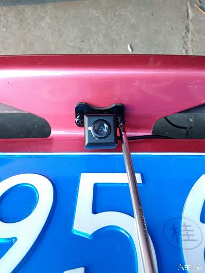

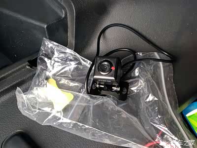

4.安装后车摄像头

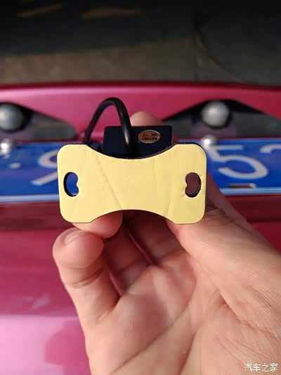

可调节式摄像头
摄像头板低贴双面胶
上螺丝固定

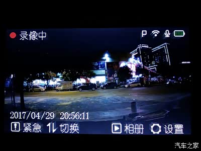

5.记录仪录制效果
记录仪晚上录制效果

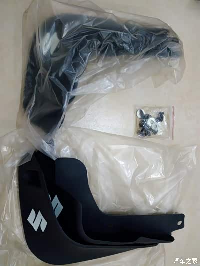

二、加装挡泥板
1.产品展示
外包装

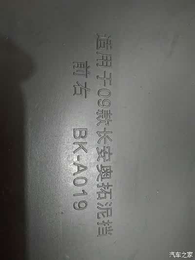

挡泥板背后字样
内料

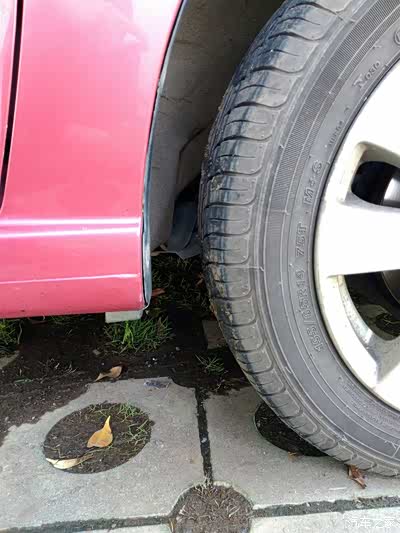

2.清洗安装位置

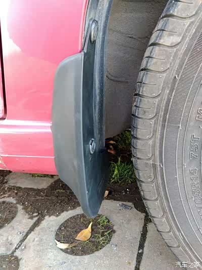

3.安装右前效果
4.安装右后效果
