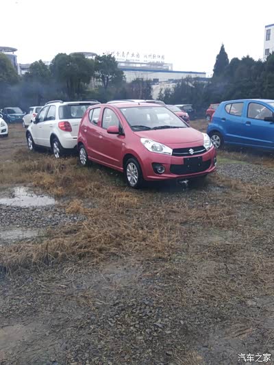

到了停车场
远远看到这辆车是我的吗?

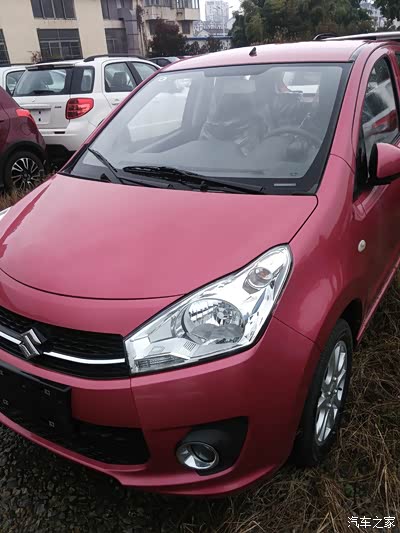

果真是我的,就这辆了,一直下着雨没有灰尘,挺好的媳妇应该喜欢吧!交接完手续直接开走。回去的一路也没有拍照忘了,提前用手机导航找到加油站,果断加满230元。这油箱也太小了吧!全程440公里,用时6.5小时,自己的新车只敢开80KM看到转速2500趁着磨合磨合吧。下高速我把油箱加满150元。真的太省油了。

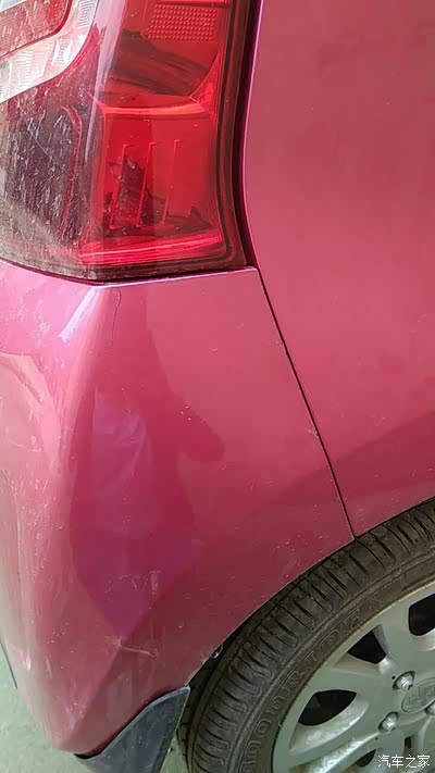

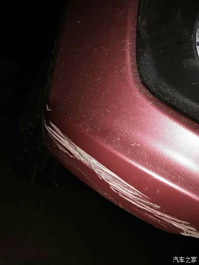

到家时天已经黑了。回家没到半小时,媳妇要试一试车,一支烟没点着就听见砰的一声,吓坏我了,还好有惊无险只是车子保险杠蹭掉点漆。媳妇吓坏了,她居然把石头墩子顶掉了。保险杠还是挺结实的,不知里面坏没有?
白天拍的漏出了黑色塑料,抽空自己做补漆。

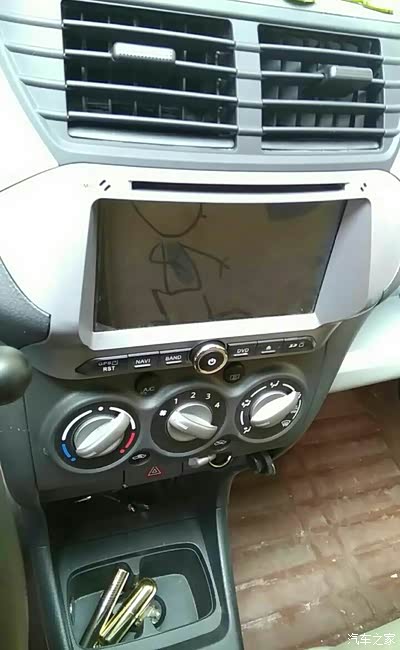

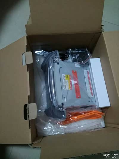

媳妇倒车说后面看不清,每次倒车都有点害怕,就网购的导航一体机。没有装雷达。机器很不错,安卓系统的支持语音指令前提必须有WIFI。
奥拓装上了显得豪华点,用起来很好用,没有死机过。媳妇很喜欢,要是有倒车雷达就好了。

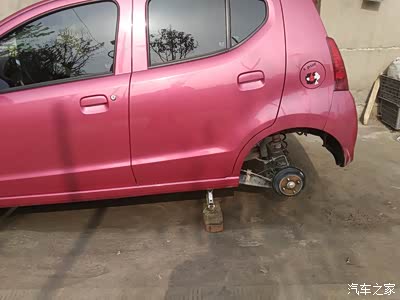

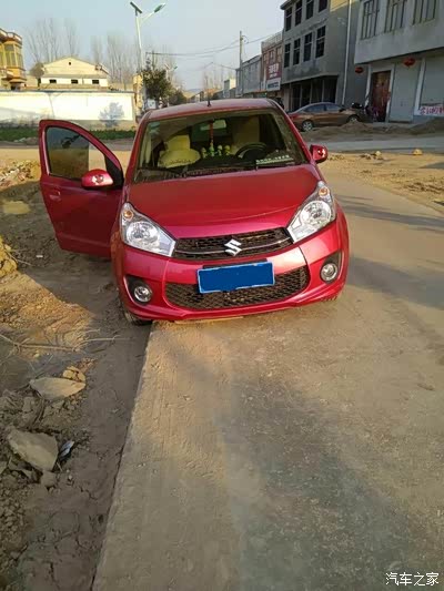

看到这个图片我就很生气,当时我正在忙,打电话说能过来下吗?我说为什么?过会图片就过来了,仔细看看车子掉了马路牙子,不能前进也不能倒退,前轮悬挂拖地了。当时用了两个千斤顶才顶起垫块板砖开上来。媳妇真的很厉害!

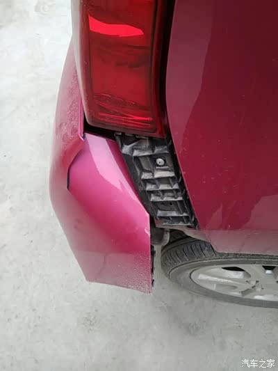

又过了1个月,打电话说。我开车被大车刮了。我问你没有事吧,她说还好,车有事,就变成这样了,居然敢蹭半挂车?她说别人的车停哪里没有动,我蹭的。我只能说还好吧!不需要赔对方,媳妇你真的很厉害!!我回家看看后保险杠复位的还行,本想换个新的,想想还是原厂的好点,损坏的不是很严重能修复。保险杠开裂,卡扣断了。网购了一个。抽空看、换了吧!
这是换过卡扣复位的效果,烂的位置里面内贴高强度胶。仔细看有点小瑕疵。

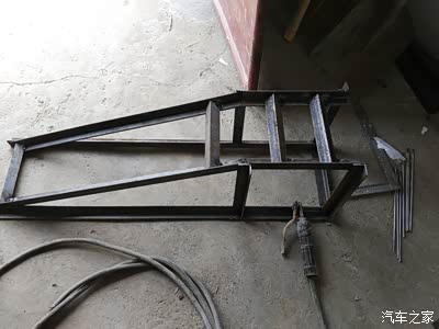

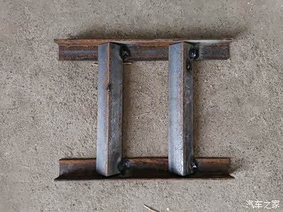

猜猜这是做什么的?

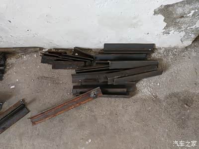

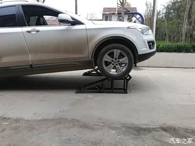

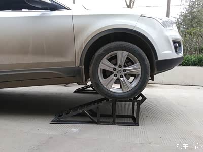

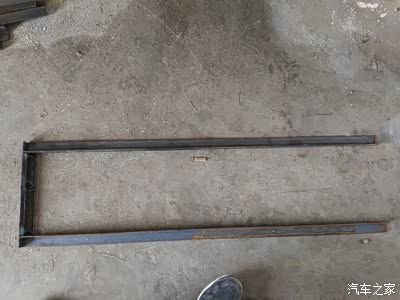

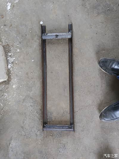

看懂了吧!我的奔腾快过质保期了,给以后常规小保养做的修车架子。换换机油之类的。
开上去挺害怕的,后期还需要改造,材料用完了。大家都说不稳定需要加固下。

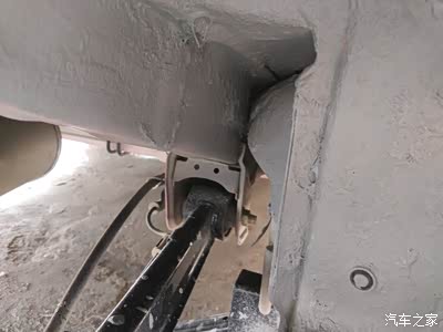

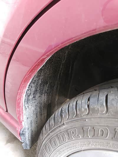

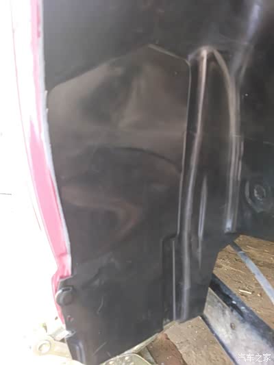

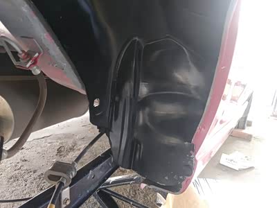

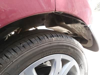

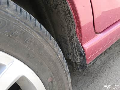

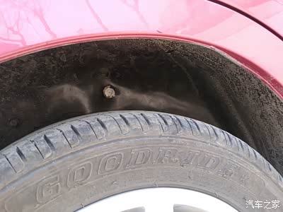

媳妇开车说后轮总是有石子声音,我都没有仔细看,原车居然没有内衬?以为万能的网购什么都能买到呢,谁知不生产,4S也没有,就看看奥拓论坛有好的点子没有,有的用其他方法解决,我对比了都不是很好。有说雨燕后轮内衬,合适好改点。就网购一对吧!发过来真的很大。必须要用剪刀。

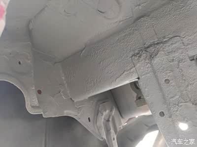

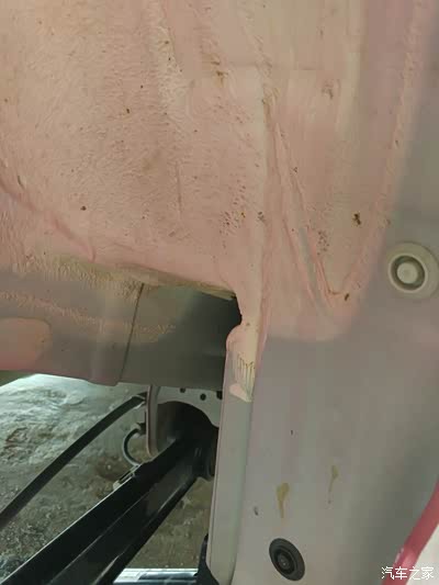

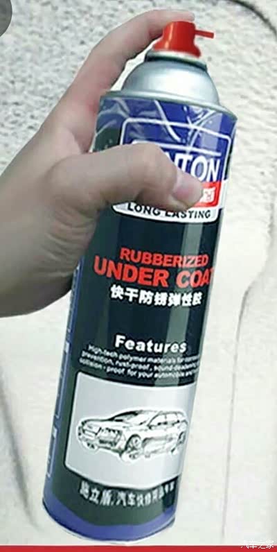

购的自喷护甲,主要是在安装后轮内衬防止原铁皮生锈。也看到其他车友说生锈的了。趁着做下防腐,再说还要加内衬和隔音棉,做下防腐是应该的。这次买的不是很多,前轮也没有喷,后轮只喷了一遍,打算在买几瓶多喷两遍。

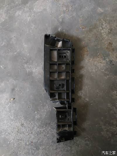

这是换下来的损坏件,新的就不拍了。网购的副驾后保险杠卡扣,质量和原厂没有区别。贴合很完美

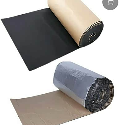

买的隔音止震板,表面是铝板中间是弹性泡沫带背胶的那种,贴在塑料内衬板上防止石子打在塑料护板响,止震隔音的,效果很好。

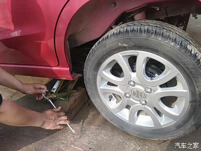

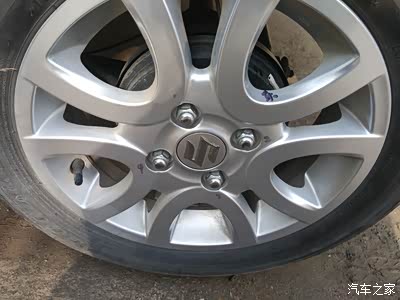

做好标记,会装时轮子别错了。

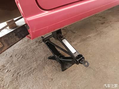

小车的千斤顶支的不是很高,垫了2块砖。

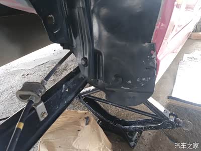

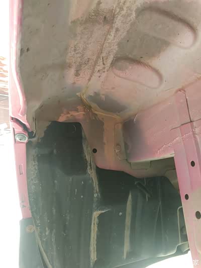

看看有点锈点
一样有锈点。

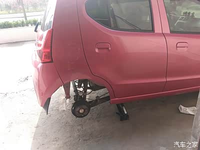

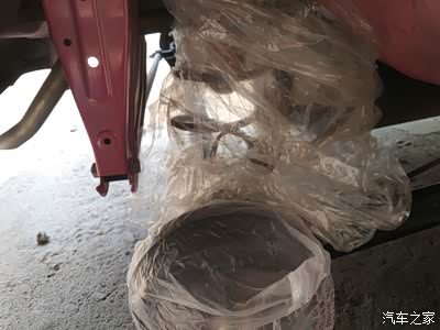

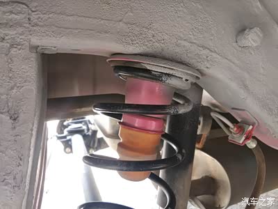

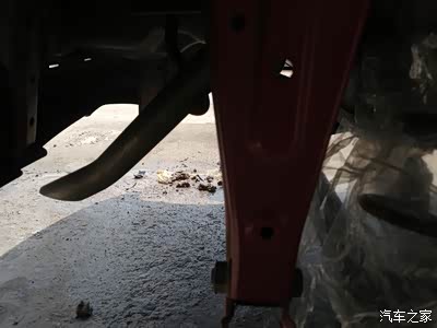

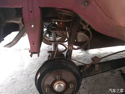

单薄的后扭力梁悬挂,突然感觉这车太简单了。

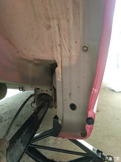

后轮架空了

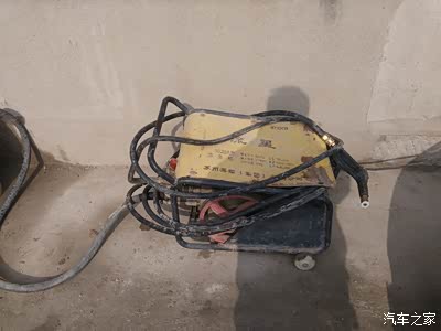

我哥送我的黑猫刷车机,压力真的很大。就是笨重,媳妇从来不使用,等我拉出来,一个字懒!

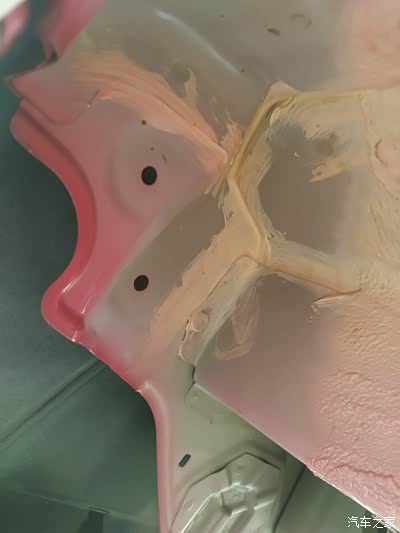

喷涂准备
看看原车的图层
厂家就不能喷完吗?
用不多少,要是不坐护甲的话用不了几年就会锈穿。

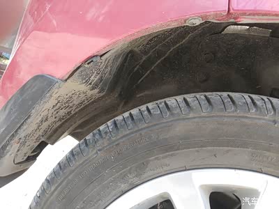

喷过的。
我只是喷了轮子周围,抽空把车底仔细的喷完。
这里面一定要喷好,只有底漆没有什么
这个护甲还不错,很厚的一遍
剪好了放里面一遍又一遍
剪得不是怎么合适?
慢慢修正
雨燕的中间位置有减震预留桶,奥拓用不到,我做了一块小的塑料板接上了。用的卡扣。
马马虎虎。不是很好看。
安装后的车轮看到的效果
安装后的车轮看到的效果
安装后的车轮看到的效果
安装后的车轮看到的效果
安装后的车轮看到的效果,本以为自己能做的很完美,结果也就是这样,不过效果还是有的,开起来没有了石子敲击声了,试车25KM效果不错。用段时间看看媳妇的反应?有不好的地方希望大家指导指导。
