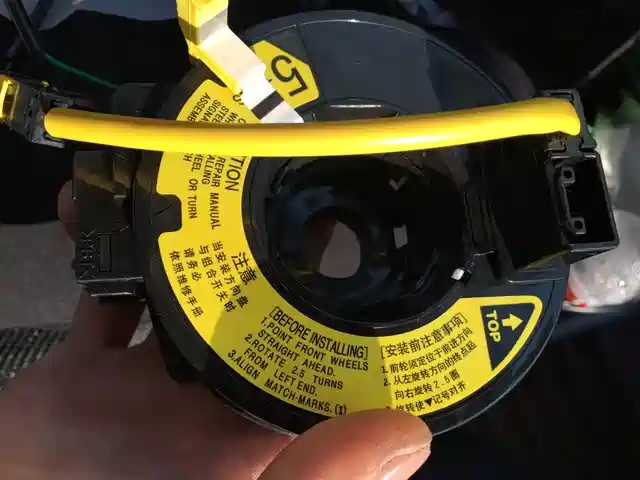

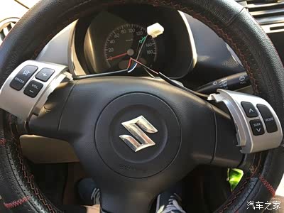

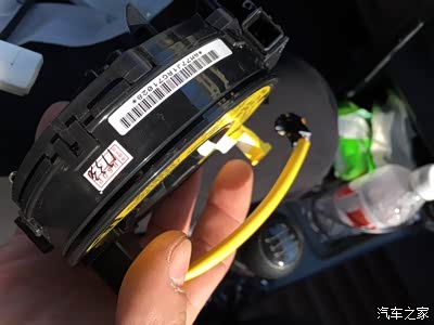

关注了一段时间想改方向盘控制了解了一下各位改装达人帖子累计了一下经验,,昨天方向盘控制和游丝到货了,今天下了夜班,睡了一觉,两点醒了就下去开始准备安装了,先上图给大家看看游丝和方控

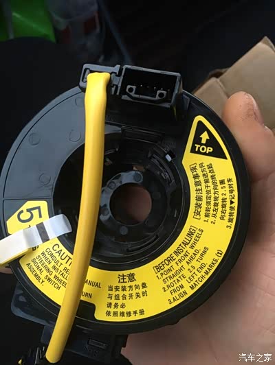

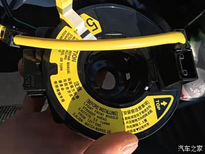

雨燕的游丝
有定位卡子

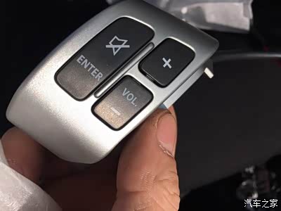

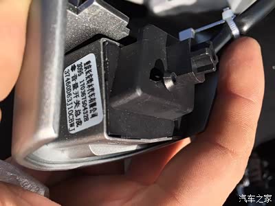

方向盘控制原厂的手感不错
做工不错
方控的插头

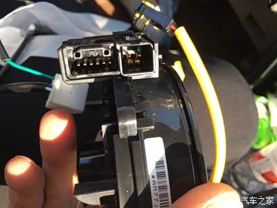

插方控的端口游丝上方的孔,
反面游丝无法判断是否正品,看着做工很好,
游丝
这个是游丝下边的插口六口的是接控制线的下边在详细说
识别码和保修帖

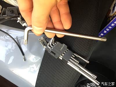

套装梅花扳手,买两年了一直没用上以前就修麻将机的用用小号的,今天主角,就是他了,必须用这个拆方向盘两侧的螺丝,
先演习演习

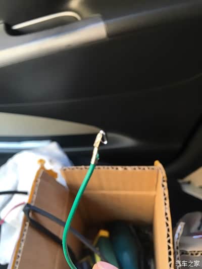

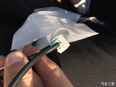

这是准备的插片,两根一个黄色一个绿色,

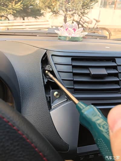

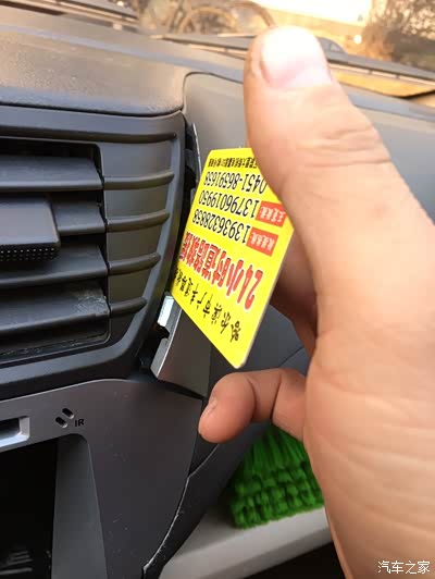

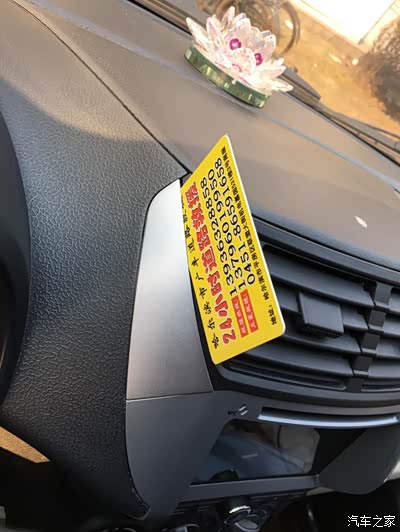

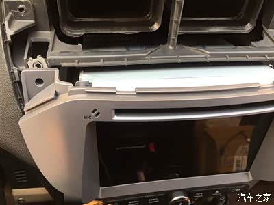

先把中控搞开卡片向下一划就开了,
左右侧一样方法
拆螺丝,

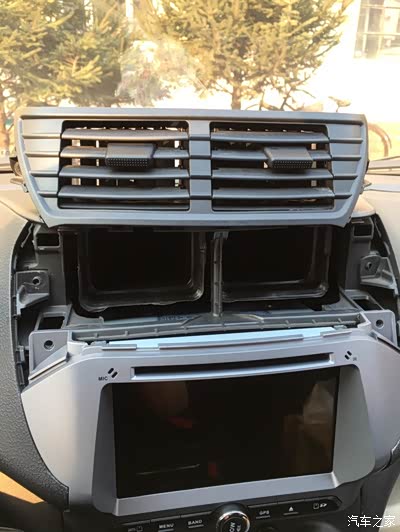

拿下排风口,

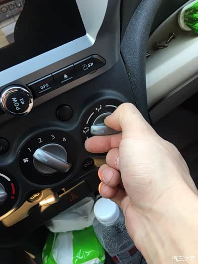

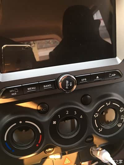

拔掉旋钮
从中间孔往外拉有卡扣一拉就出来了要不然导航拿不掉下边卡着
内循环的也拔掉

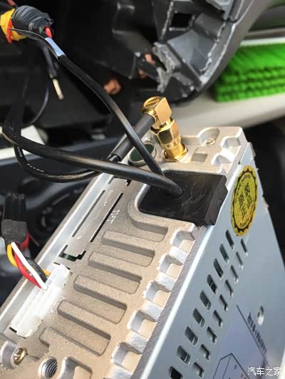

拿出导航一体机

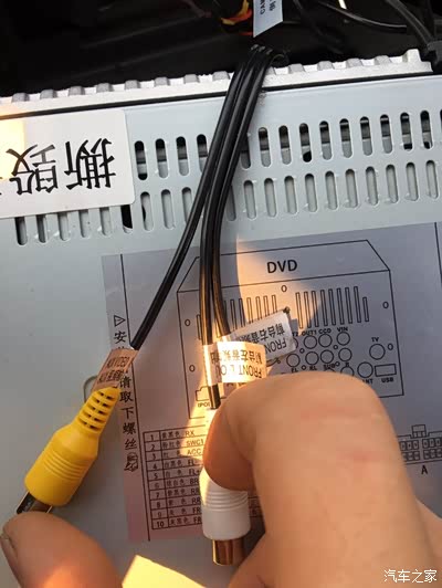

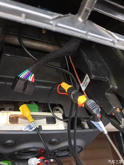

后边插口
拔掉电源

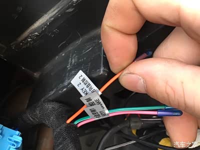

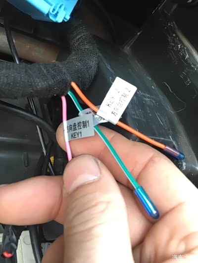

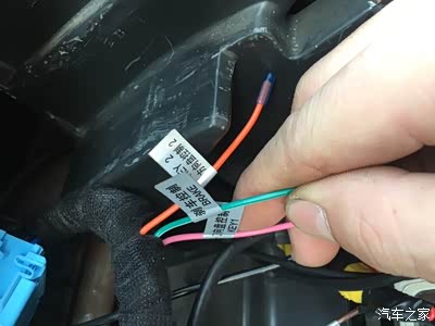

方控线两根
方控2
方控1

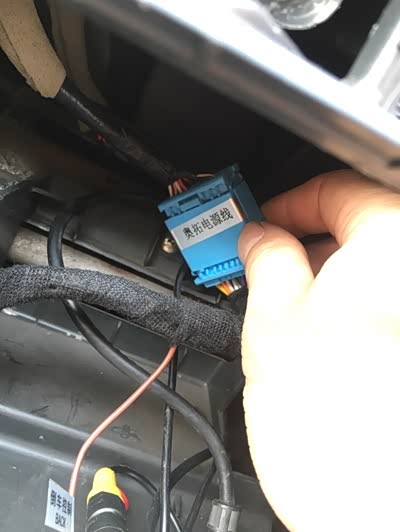

低音炮音频线控制线上次按后门喇叭已经预留了,
转接口

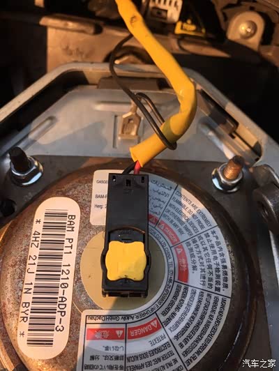

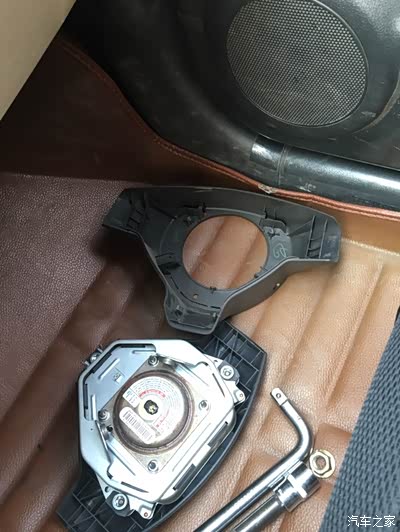

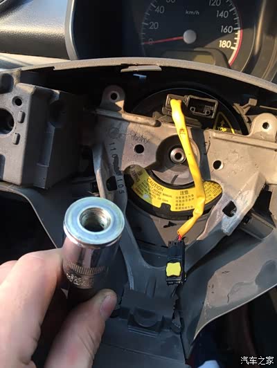

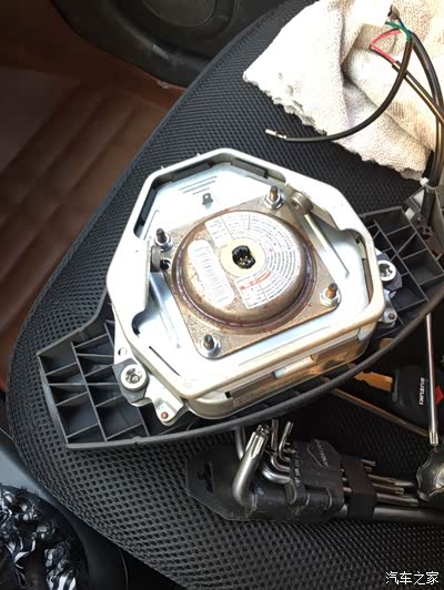

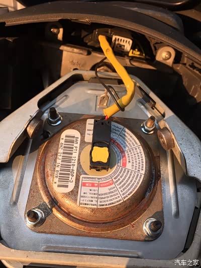

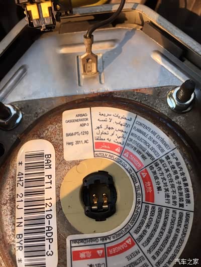

先把电瓶负极断电,我断的正极连接时没有打火,10的开口扳手??,要不然气囊容易故障或者弹出以前帖子大神都提过,所以也照做,两侧都送开后,将气囊向自己身体方向翻过来,注意下边有线不能硬拉,小心行事,
翻过来的样子

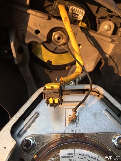

用一字螺丝刀,翘起黄色卡子不用太大力,大约三毫米左右高度翘黑色的插头就下来了
黑色连着的线拔掉
看看气囊的样子
放一边待宰割

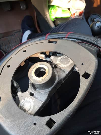

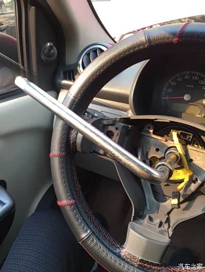

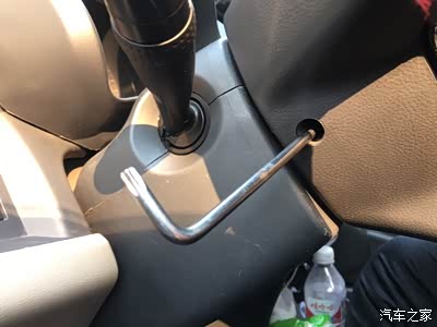

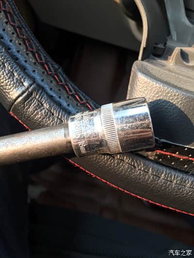

对正方向盘,18套筒伺候
一用力就开了,没多紧
松开了

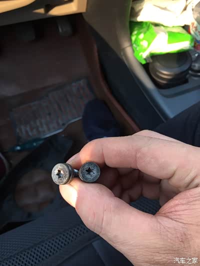

螺丝

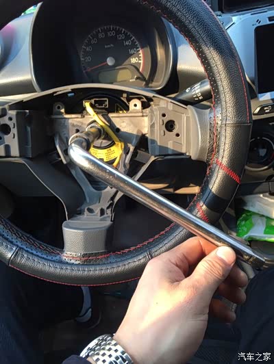

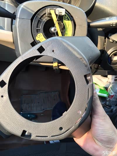

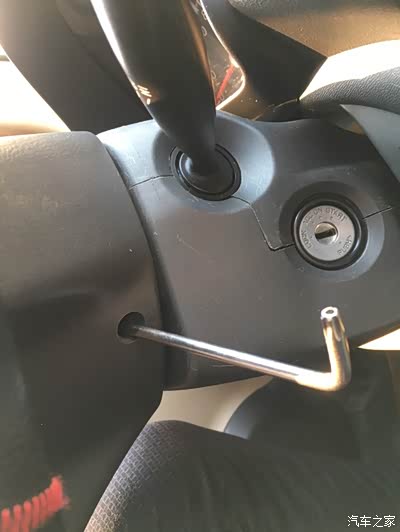

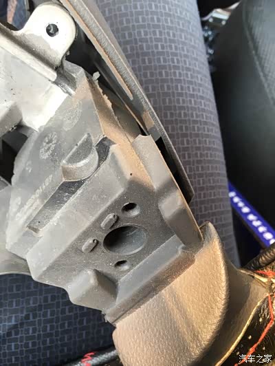

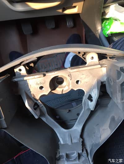

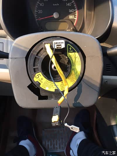

方向盘拿掉漏出游丝把钥匙孔下护板一个螺丝拿掉卸掉护板
放向盘
底部的装饰罩拿掉
这个就是原装为按键的安装位置
两个梅花螺丝,自己掉了装的时候先把螺丝装会选位置要不然最后装不上
方向盘下护板
放一边

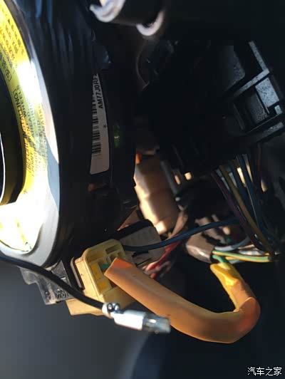

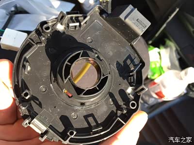

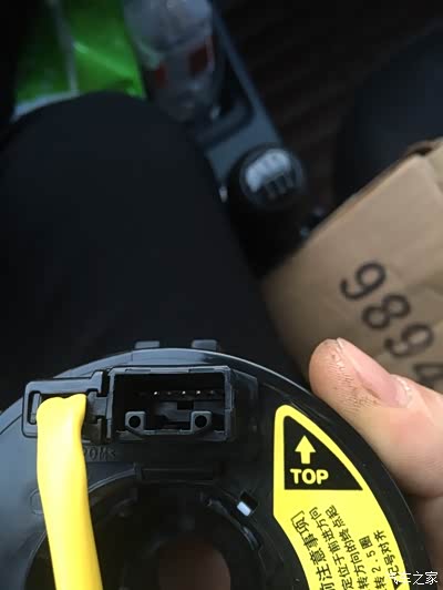

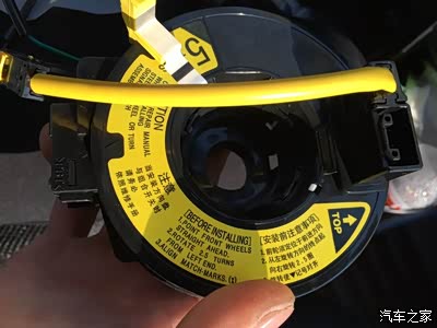

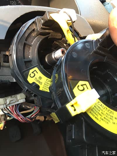

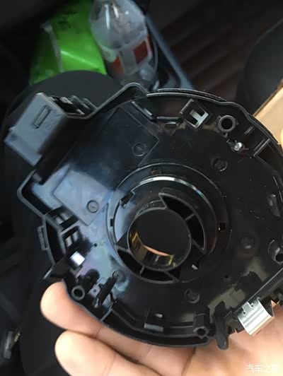

两个游丝对比新的有定位卡子不能拿掉,要不然游丝错位容易损坏我把原车的用胶带缠上,要不然老活动,
游丝下边插口原车的有插头里边没有针角
