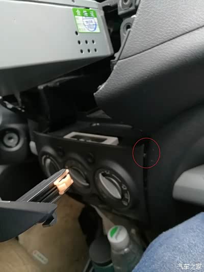

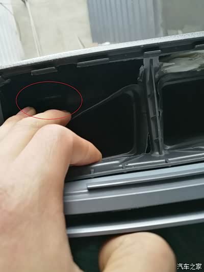

原车CD拆机不多说,有一个地方得一定主意:空调面板往外掰的时候一定要小心,最好在掰时不要十个手指头全握在面板上,要在面板外放几根手指头用力 作为掰开面板力度的控制点 以免用力过大把整个面板和背后控制盒也掰开了,如果这个掰开了真的很难装上的,难到就算是熟练师父运气好也得两三分钟。掰开缝隙不能太大,够拆下储物盒就行,看图:
之前的CD用了两年多,一直都好好的,突然坏了。想着换个CD也得挨两百大洋,导航贵不了多少。就在马云家选了大概有几天时间,最后选了九音导航,CE系统。我选导航这几天我也很纠结,到底是选安卓好还是CE系统。这是很多人的困惑, 现在拥有拓拓的人大多都是年轻一代的人,在我们的生活中充满了安卓系统的电器,我们对它很熟悉,用起来很顺手,也觉得随潮流。 但是我觉得买东西就得“合适”。 一个导航只有那么大一个地方,要想稳定、可靠、安全、省心,那么内部构架就得越简单越好,这是定律。 可以这么说CE系统是一个成熟、简单的系统,现在大多原厂还是用这个系统,原件简单各原件功能少而稳定,安卓是一个复杂、新颖的系统,但是越用越慢这是所有安卓系统的通病,有些甚至不稳定,唯一解决办法是刷机删掉以前所有的后台记录,原件复杂各原件功能多而不稳定。 这两个系统没有好坏之分这是因为他们的构架不同,就像两轮摩托不能和四轮汽车比一样,同样到达目的地,汽车永远不能大于摩托的通过性,但摩托也永远不能大于汽车的舒适型。 说了这么多,相信大家对选什么系统有了一定的主意,个人总结安卓系统优点:新颖、功能全, 缺点:不稳定,慢 CE系统优点:简单、稳定 缺点:功能少
注意缝隙大小
注意缝隙大小

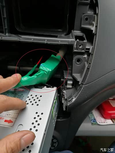

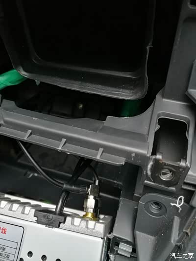

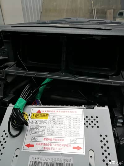

导航背后的插线都是不破线直插的,两点注意:一、直插插头插好以后用胶带把外表包一下,因为插头后面的线要比原厂多一截,导致对接头没有固定点松旷而有可能和背后主梁碰撞发出噪音。二、后视摄像头的线我建议从新买一根公母头的线加在主机和后视摄像头的插头之间,中间接头用扎带扎在副驾储物盒背后,那里空间大且易操作,倒车检测线也加一段 随着摄像头线一起。这样以后换摄像头很方便,换时不破线不会接错线,其他功能线也可以加长以免加装其他功能拆装主机时加大碎屏几率 看图:
红圈内用胶带包裹

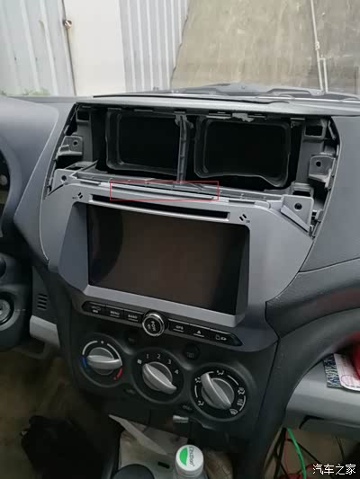

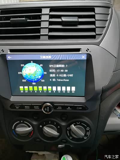

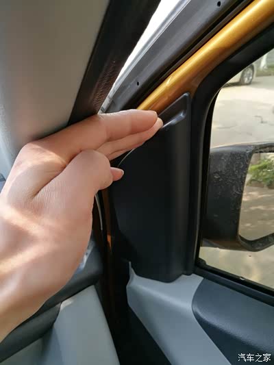

GPS天线位置很多都装在A柱上,我从新给找了一个位置。按照天线接收特性,模块正面向上时接收面积最广,前提是无金属遮挡。 看图:
红圈内是GPS模块 注意:模块上方要加垫软性胶垫 卫生纸都行 防止模块与上平台碰撞产生噪音

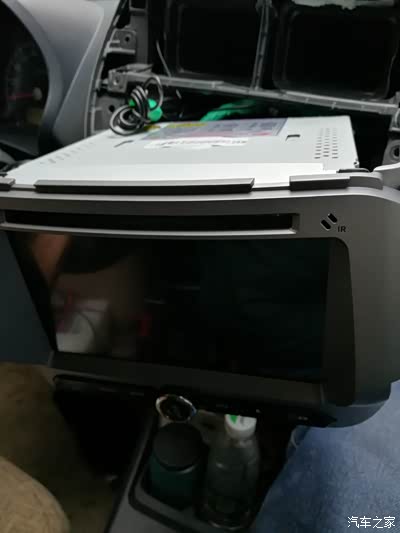

装主机 注意保护屏幕 看图:
注意:这个地方添加胶带或卫生纸 防止噪音:

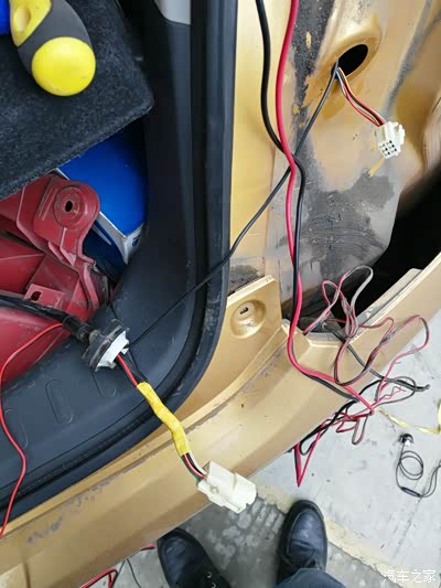

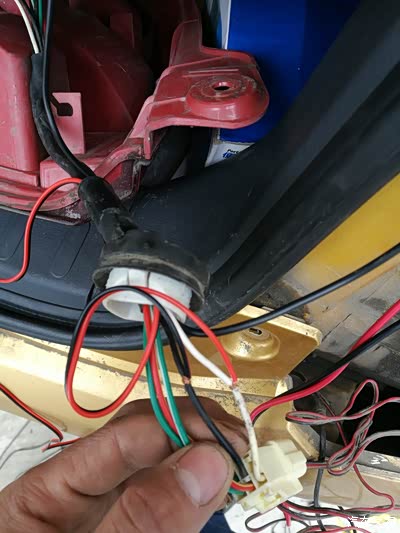

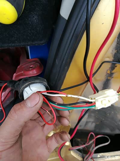

后摄像头安装 看图:
倒车灯 : 白的+ 黑— 摄像头:红+ 红黑-
摄像头信号线的莲花头穿不过尾灯线防水罩,要剪短穿过在接上 要注意缠好胶带防水 防止铜线氧化

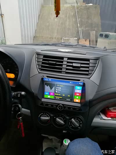

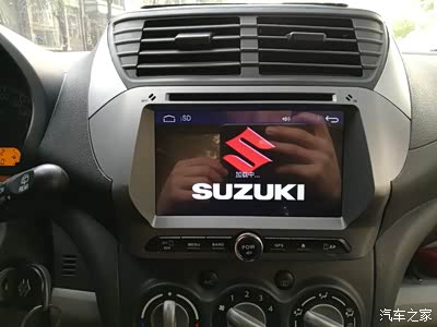

看看最后效果图:

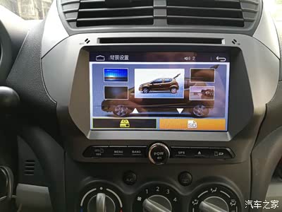

背景定制
GPS安装在出风管道上方后的收星效果 静止初次开机时

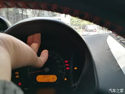

仪表处 用手指扣有缝隙 用较厚双面胶粘在这个缝隙中

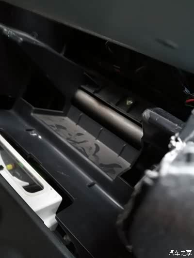

这个地方不好发现 也不好弄 用手拍护板底部 往上拍 取下后在每一个卡扣的凹槽里填一点胶带 安装时从上往下拍 不要平行往外拽或平行往里用力按

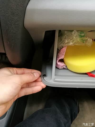

副驾储物盒 两边的扣边沿上粘胶条
