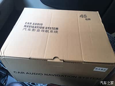

废话不多说!上图了,导航买的是普通系统的,就是叫什么WIN。。
不会读了,特便宜!

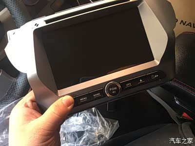

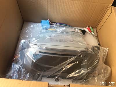

导航包装!没有任何的说明书以及合格证什么的,!就知道是深圳的
开包装!
看着不错,但是连屏幕的保护膜都没有
屏幕有轻微手印,而且屏幕内还有小灰尘!哎便宜货

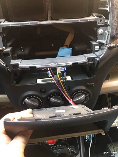

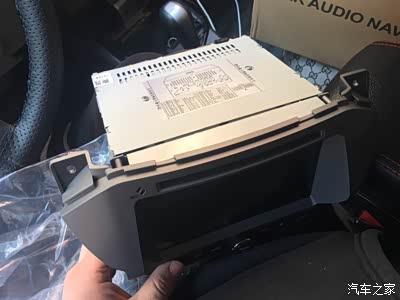

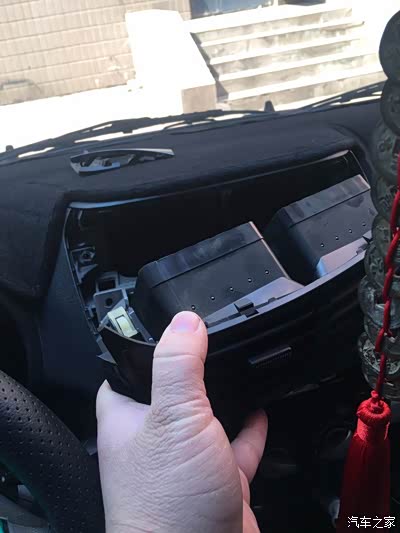

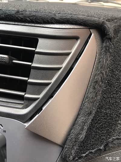

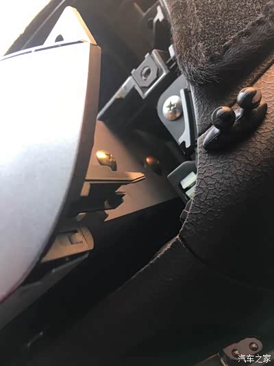

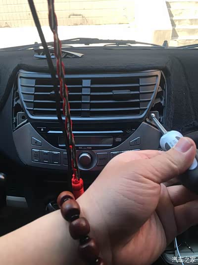

第一部扣三角板子,直接撬棍就OK  不用怜惜!然后就是4颗螺丝!
拆卸出风口和收音机时要使用巧劲,不要太大蛮力,也不能没有蛮力!扒它就对了

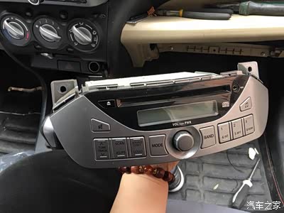

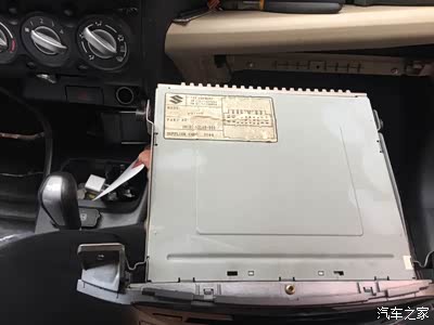

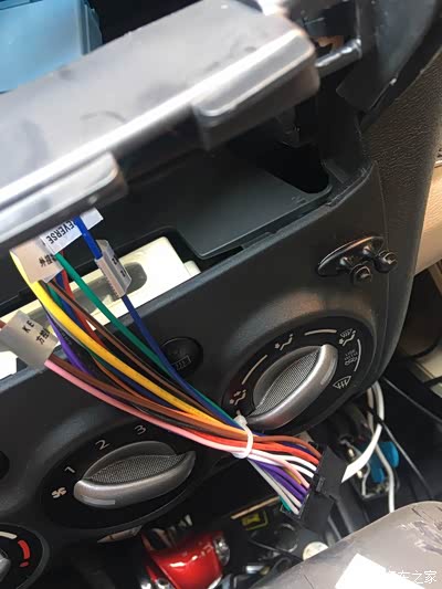

收音机,里面卡扣要卸下来,装在新的上,不过我弄掉了好几次,也就放弃了,也挺稳的

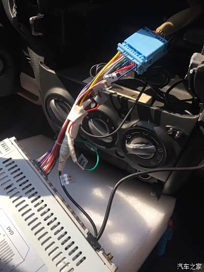

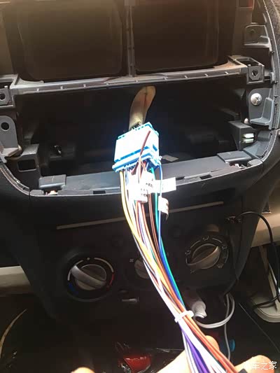

收音机拔出来,把后面线拆掉,和收音机天线拔下来

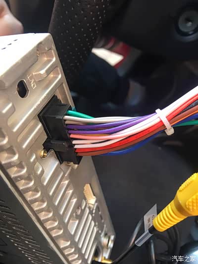

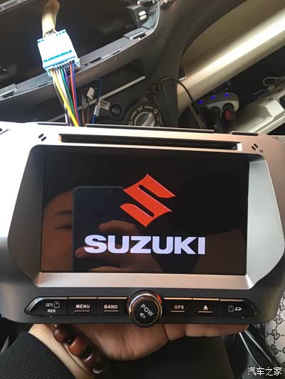

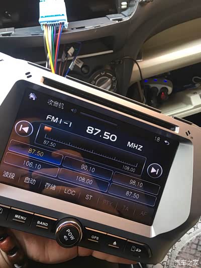

用带的线插在原车线上,无损安装!
另一头插到导航上,另一边还有GPS天线插口,和收音机插口,一会在测试

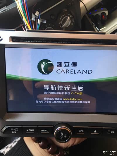

开机画面,3秒进界面

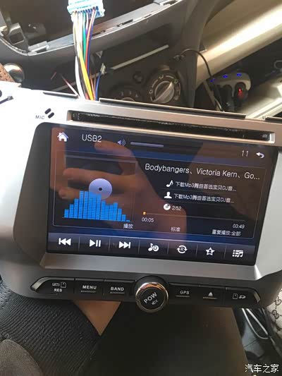

收音机界面,导航可以保存你上一个的习惯,比如你上次开着导航和音乐,那么下次开机就进入导航界面,同时音乐也会播放,超方便
音乐界面,常用的功能都有

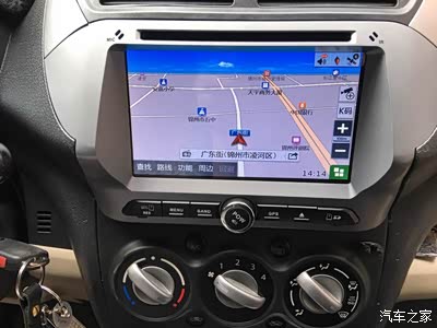

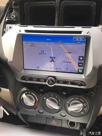

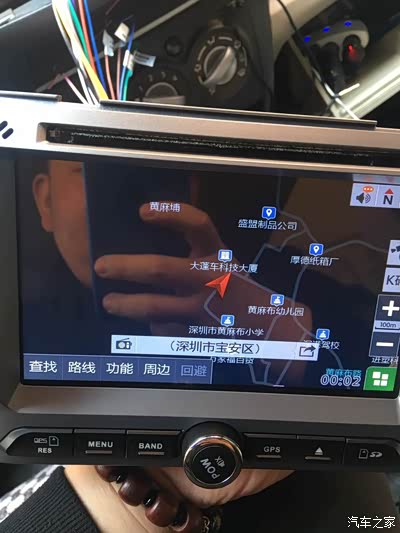

导航界面,第一次进入很慢,第二次进入大概需要10秒,但是GPS搜星很快,几乎进入界面就搜到定位

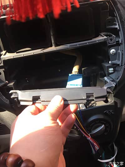

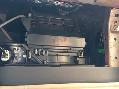

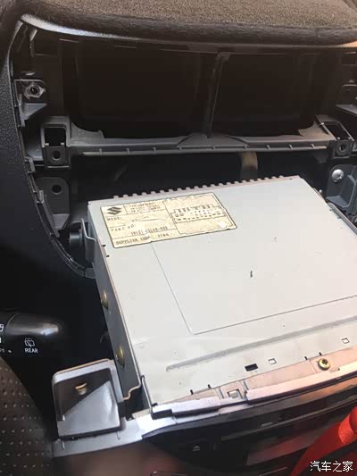

测试好了就拆下方储物盒,需要注意,把空调面板往外掰开一点缝隙,虽然不用拆下,但是我还是把后窗加热弄坏了,按下去没反应,反正也没用,无所谓了,其他功能好使!还有就是拆储物盒巧劲,巧劲
准备割掉中间横梁!我自己问自己3遍,想好了?
拆下了

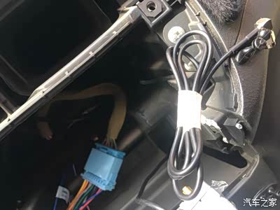

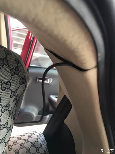

GPS走线,挡风玻璃侧面板扣下就行了,GPS也放到里面!很好弄,忘记牌照了!
最后走到中控台,然后规整一下,后面都是通的,很好走线!

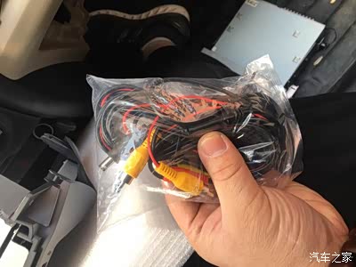

这是摄像头线!
摄像头线,按标签对接绝缘胶布缠好!

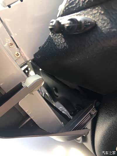

安装遇到问题,下方塞不进去,原因是这个棍子粗,只好把车上的窟窿弄大才进去。也只有我一个人有这样问题

走摄像头线,店家告诉我走下面,但是下面需要拆壳子,我都把卡扣弄坏了,最后还是选择走上面,从胶皮里面走,很方便!之前就是这么弄的!

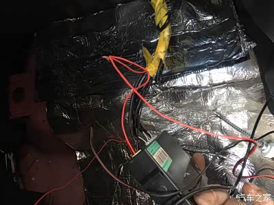

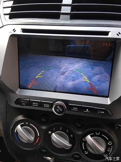

店家说要接两个线,黑,红!但是我车安装了铁将军雷达,直接一个红线接上雷达盒子,就OK了!

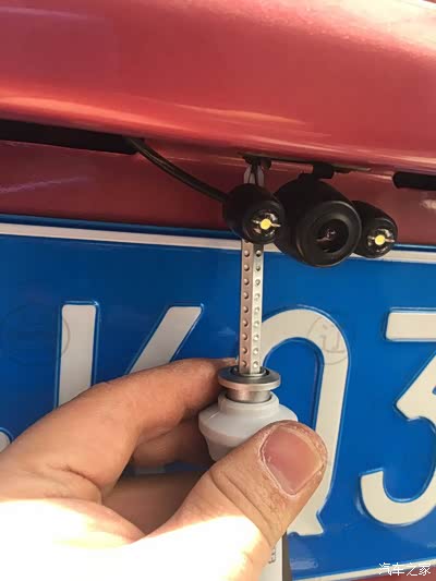

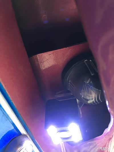

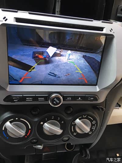

摄像头效果,不是十分理想,因为位置是安装在牌照灯上的,所以是歪的,看里面的白瓶子位置,其实我摆的是车正中间!有点歪,不过距离刚刚好,到红色位置整好雷达显示40厘米,实际测量一样!
看摄像头的位置,是安装在牌照灯上,老难弄了,用钳子硬拆的!不知道坏没坏!

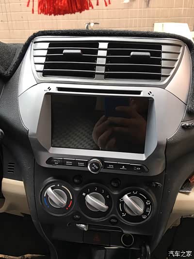

最后安装出风口,上螺丝,扣上三角板就ok了

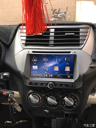

整体效果

导航
界面图片可以更换
倒车影响
