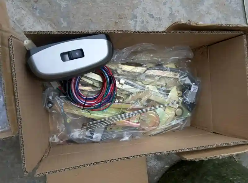

过年前入手的手实,没有中控锁太不方便了。原厂升级质量虽好兜里的票子受不了。所以网上购买自己动手改。找来幺舅做助手!

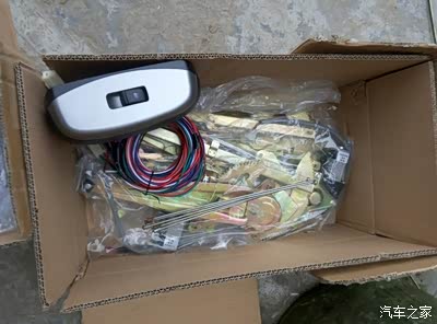

这是部分材料!电动车窗。
开始拆门板

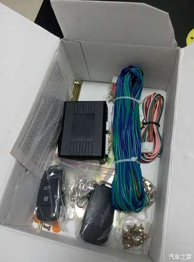

中控锁!遥控器好帅啊!

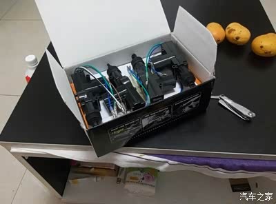

中控马达!

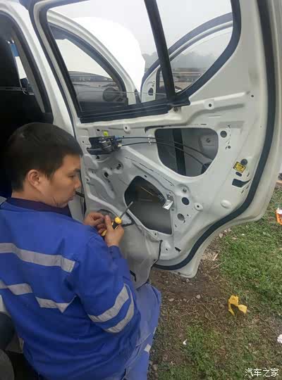

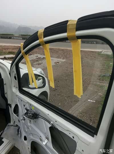

用胶带把玻璃拉住,然后就可以拆手摇窗机。

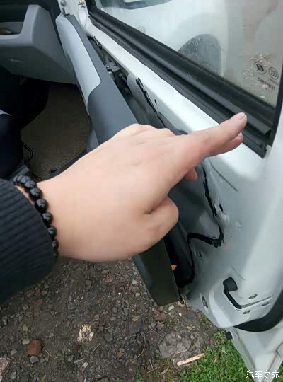

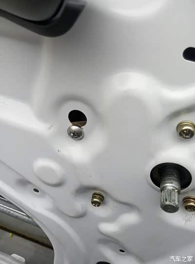

需要对这个孔扩孔,用蜡烛烧铁丝的方法。
这颗螺丝里面有防松胶,而且材质又很软,被我拧花了
幸亏幺舅出马,很有耐心而且又有窍门。终于把所有螺丝松开了!

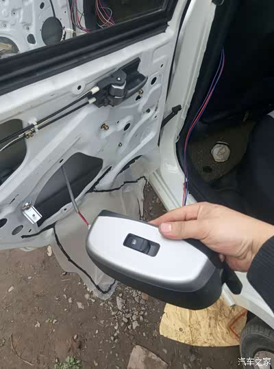

接着装电动摇机,完了用控制盒试试看,居然开闭正常。好有成就感!

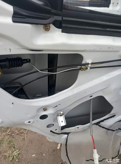

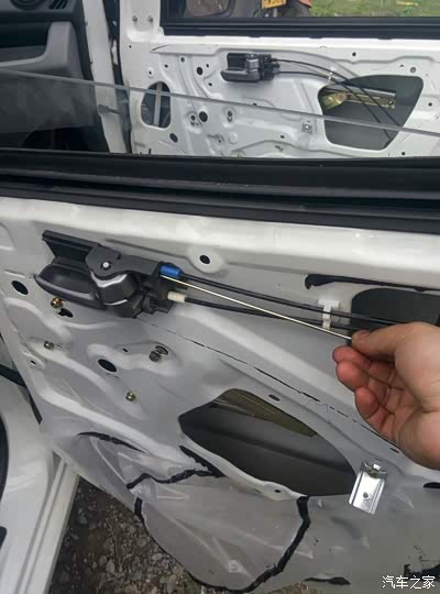

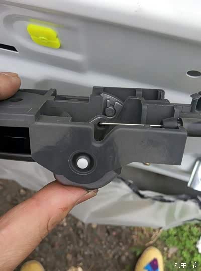

这一步,装中控拉杆!
这是装好的中控锁!

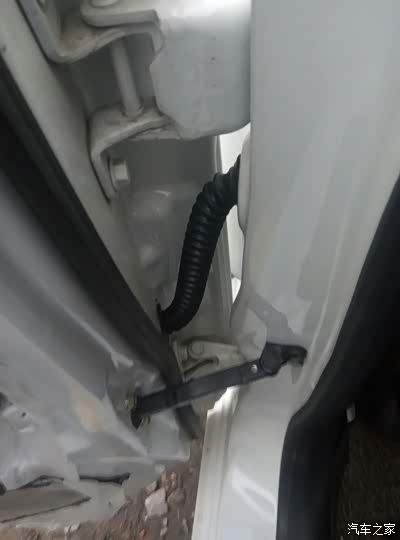

走线参考车友的建议,用的昌河铃木的保护管。

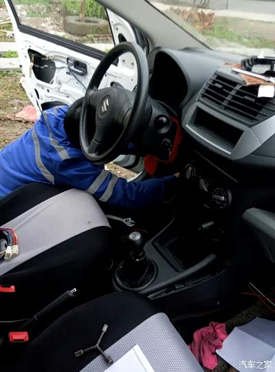

最后整理下保险盒取电线,各种线一大堆!做完这些天已经黑了,回去把门板上的控制盒装好,明天装门板!

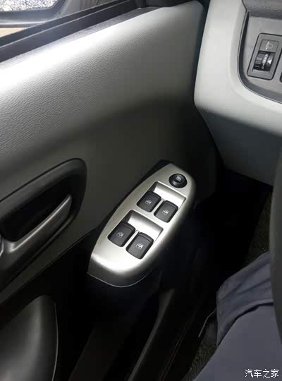

电窗装好的效果,档次上去了!嘿嘿!
