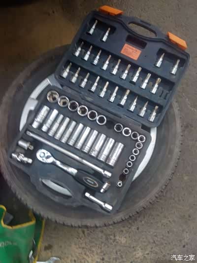

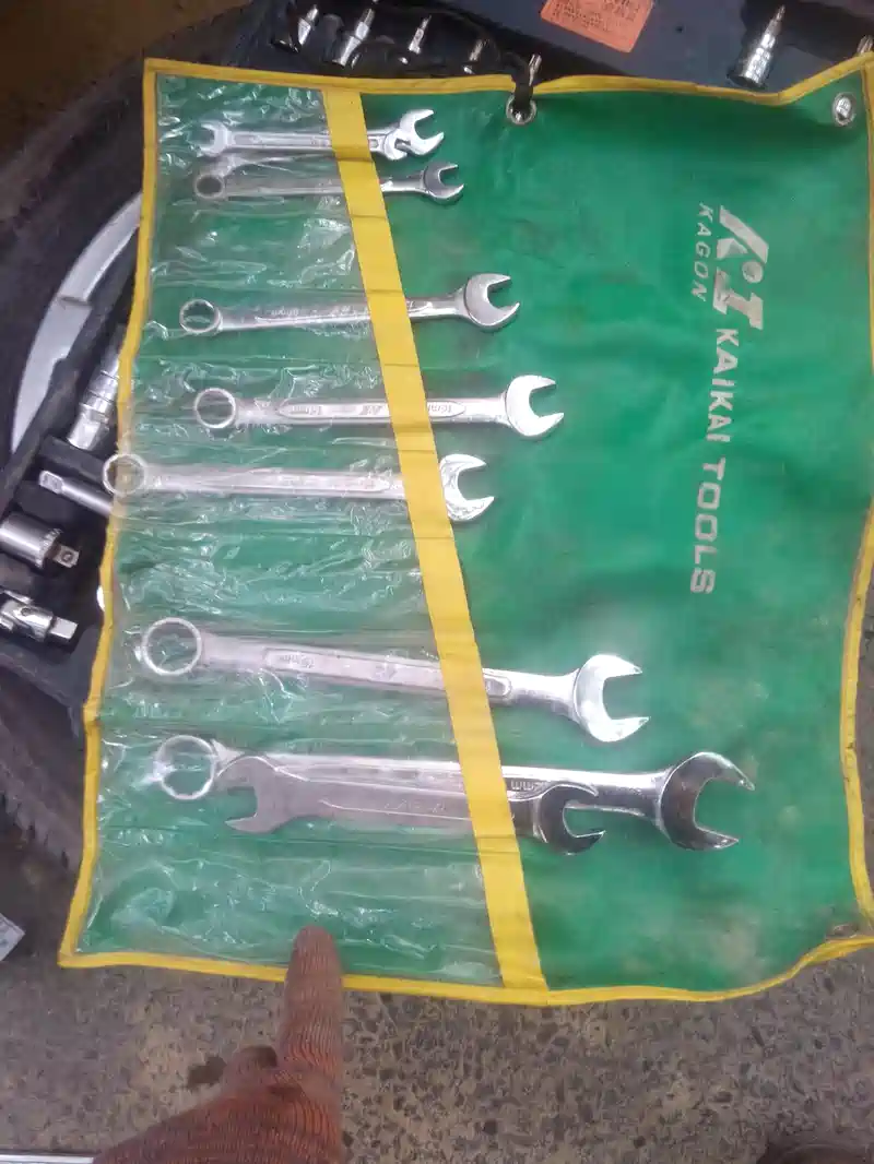

工具准备好
整套工具

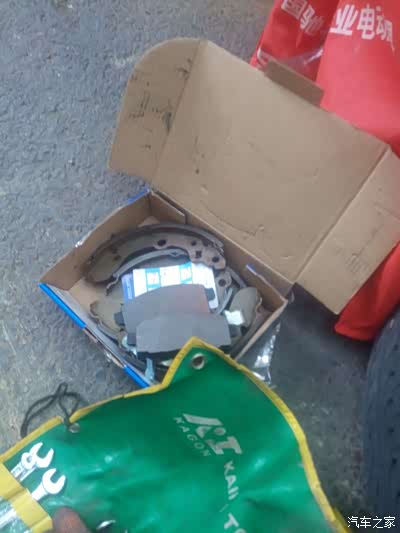

铃木原配的刹车,朋友在工厂上班,内部价买的

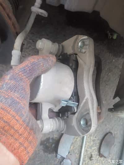

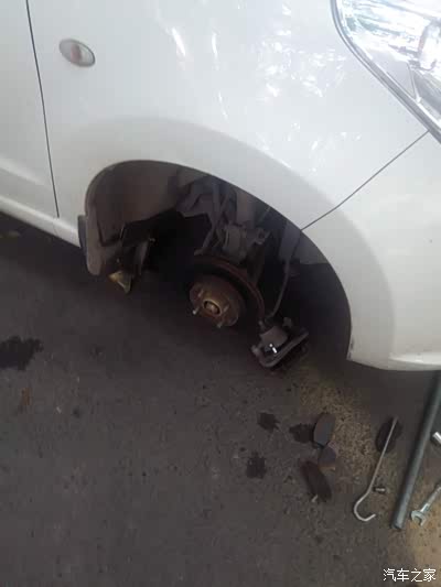

拆前右轮

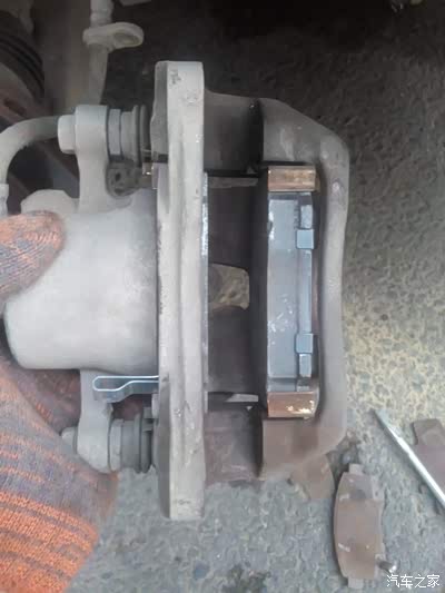

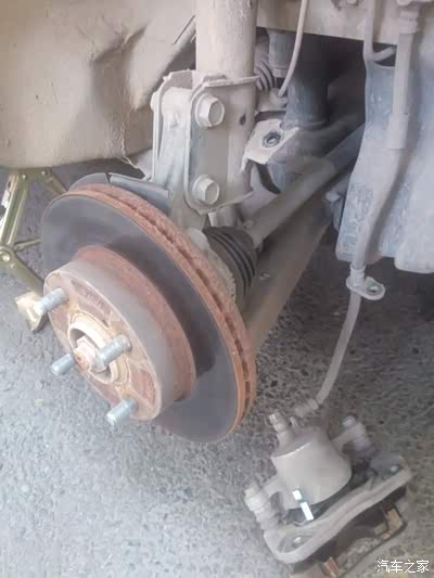

就是这个样子,17的支架固定螺丝,12的油管螺丝,
把活塞推归位,刹车油忘了抽出来,流出来很多,

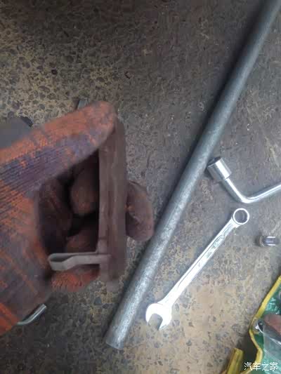

我搞不懂,为什么多一个小铁片,好像没什么用处,懂得普及一下,

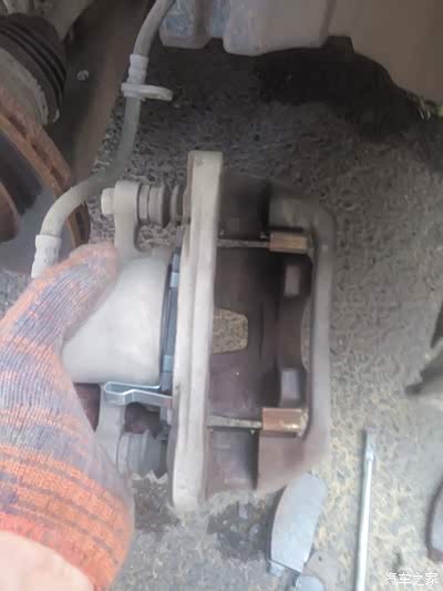

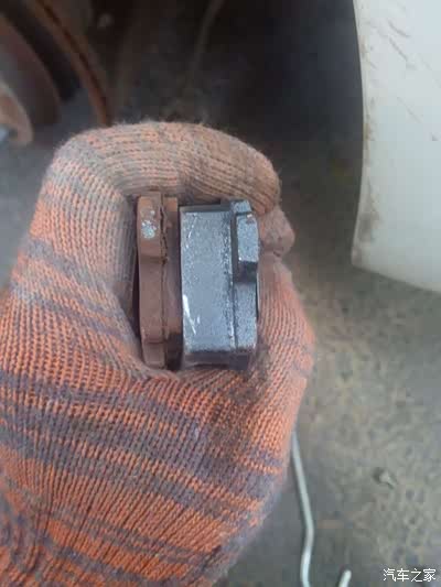

旧的片杀,我的两边刹车片磨损不一样,左边的还很厚,右边的都快磨完了。怎么回事???
新旧对比。
安装到位。

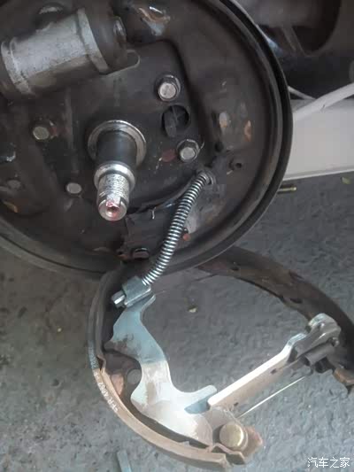

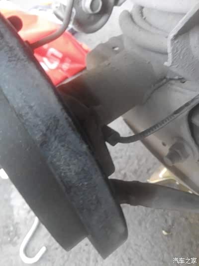

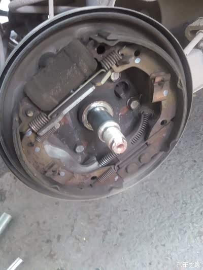

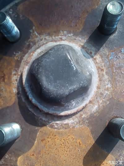

取后轮毂,螺丝是30的,前后都一样,这个盖子不好取,只有敲变形才有缝隙露出来,用平口螺丝刀敲出来的。

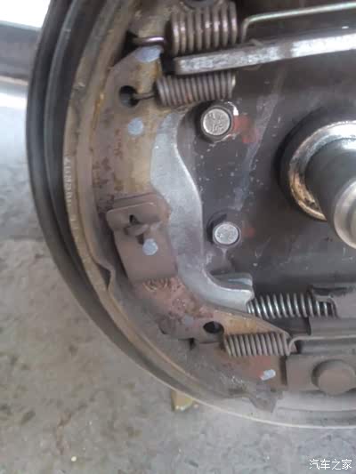

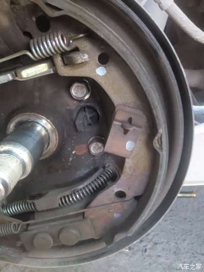

后轮的样子,磨损很少,没换,这个带位置自动卡锁,

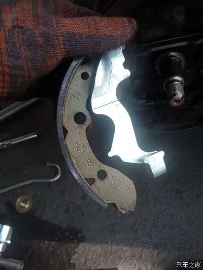

新的刹车片
这个是固定锁片。

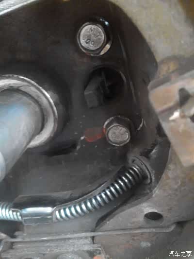

里面黑色看起像塑料的是什么的干活。有电线
手刹就是这线
这根线不知道干什么用的。知道的大哥普及一下。
这个黑色的塑料

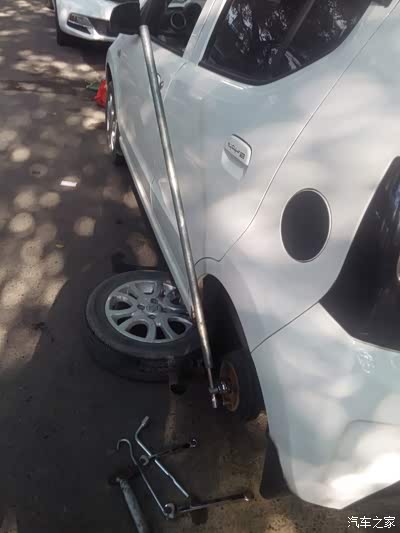

拆后轮的螺丝,30的套筒,得加点力,

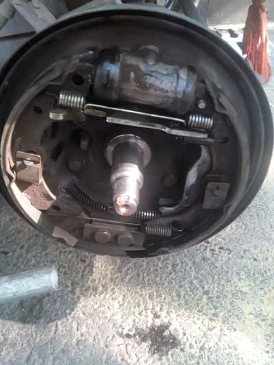

后左轮分泵漏油,我中标了,还要换刹车分泵,

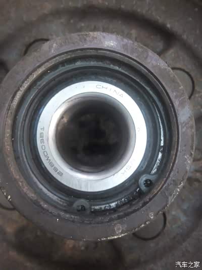

中国制造的日本品牌NSK轴承。两个,型号自己看。很好换。四万了,还可以用。下次换了。
