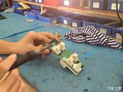

10月29日,早上8点再回到公司,顺丰快递果然到了。趁公司领导还没回来,马上拆门板,拆控制器。一开始小心翼翼,最后还是要用适当暴力解决。拆出来之后马上跑到工程部,拿起电烙铁就干起来,因为真的要抓紧时间。过程中那5脚继电器真的难搞下来,要同时把两个以上的焊点融掉才能勉强拆一边出来。最后使工程部的同事帮忙搞好了。重新装车后,车窗升降自如。

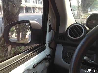

10月28日,因为还不清楚这车是否可靠,我打算自己先开一周。最后我判断是正确的,主驾驶车窗降下来后竟然升不上去了。马上论坛找原因,最后关键字“继电器”“20A”“某宝买”“顺丰加急”。最后只能勉强把车窗弄上去。。哎。。

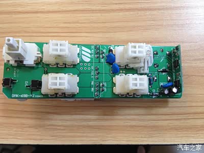

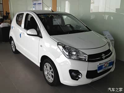

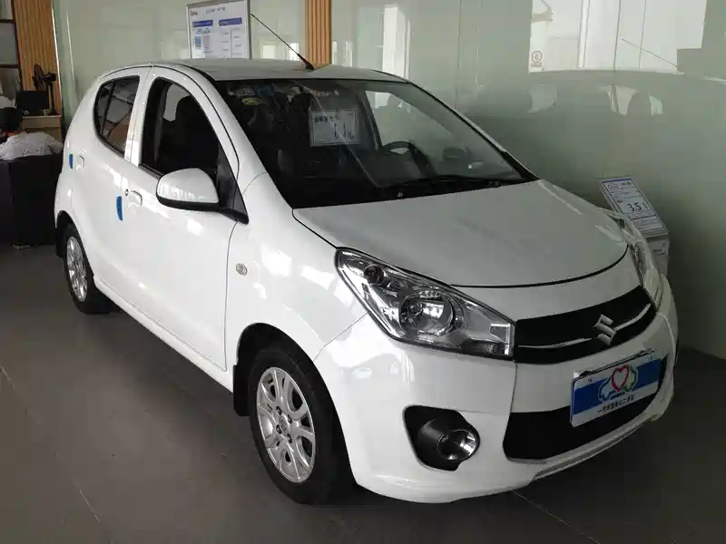

第一眼看到这奥拓,只能说那个平台的工作人员拍照技术还可以,图片好过真车。

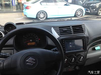

车内情况,图片看起来好像很新,其实使用痕迹还是很明显的。中间的DVD机略显山寨。着车后竟然播起卡通片,这个我喜欢。

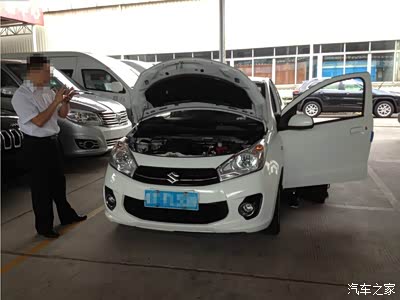

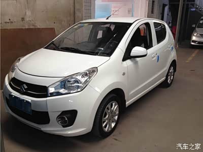

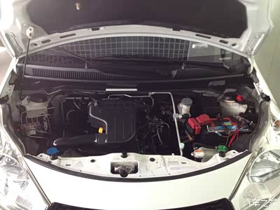

可能因为是4S置换车的原因,发动机舱抹的很干净。但很明显前保险杠喷过了,某平台却说全车原厂漆。难道真的使用了原厂的车漆,但也不能这么忽悠人啊。某平台销售说那个检测员刚上班,只能怪自己又遇上临时工。
第二天再看到这车就被告知已经完成上线验车,交钱后就可以开走。但因为跨区过户,说这边提档需要预约。

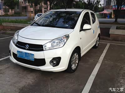

公司附近的停车场
今天早上收到继电器后马上开拆。想我开了花冠6年也没做过这么大动作,这次是奥拓逼我的。
如果是老婆开车遇着这问题,肯定吵着想退车了。

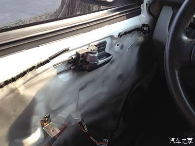

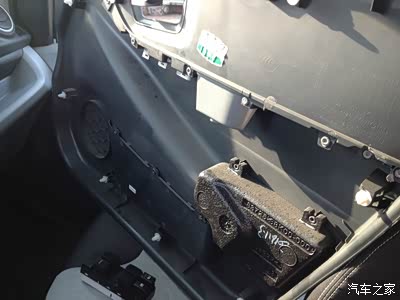

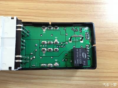

那个开关总成拆起来要挺用力的。最后抱着拆坏就算的心态,还是暴力的拆了下来。
哦对了,要先拆这里,也是使用适当暴力。

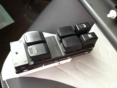

就为了修理这东西。

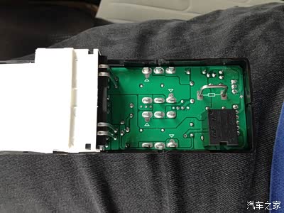

拆开总成,看到里面只有一个继电器,怎么论坛上其他的都是两个?
反过来也没看到第二个继电器。。。奇怪奇怪。

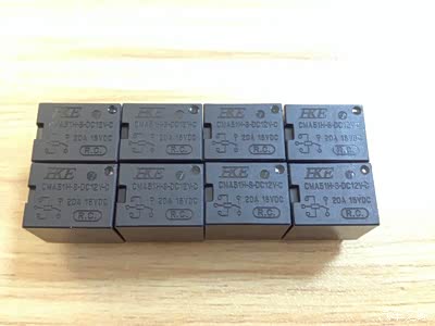

8个新的继电器只能用一个,还打算4个门都换,预计每个门两个,结果买多了。
一个电烙铁同时融掉两个焊点,否则不用想那5脚继电器可以单独取出一只脚。
终于换好了,马上装车,升降自如。由发现问题到解决问题,24小时内搞定。
