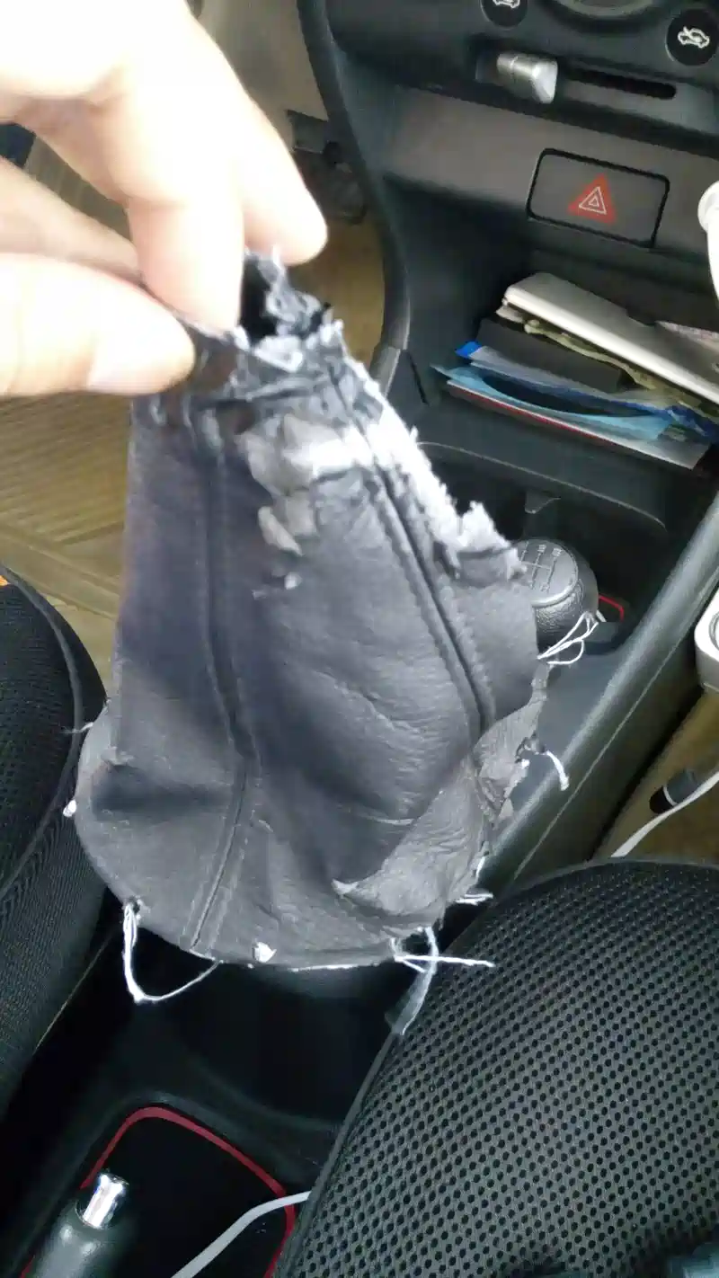

转眼之间拓拓已经三年半了,这期间陪着我和家人风里来雨里去,从没有过脾气,已经60000+公里了,档杆防尘套也被我磨的快穿了,为了美观决定自己动手换一套,在论坛学习了其他童鞋的方法,更换过程非常顺利,

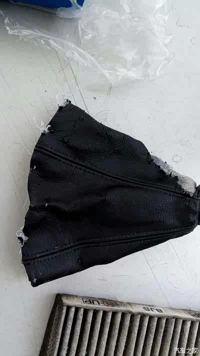

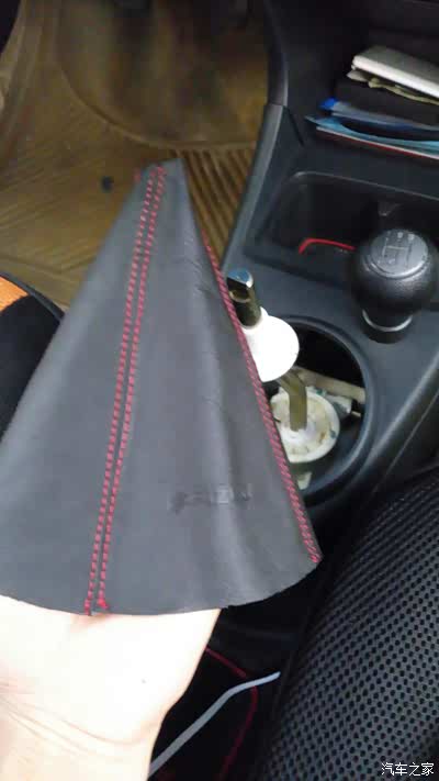

旧的已经磨的不忍直视了

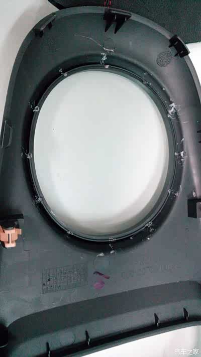

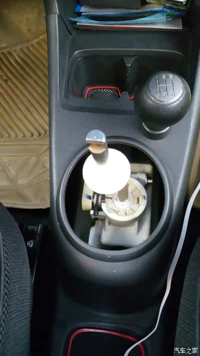

拆下档杆头

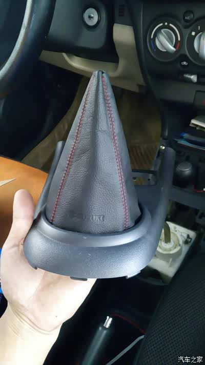

淘宝货,质量好像比原车的好!
比原车厚一点

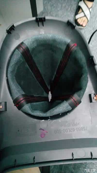

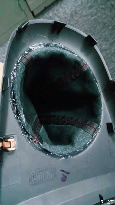

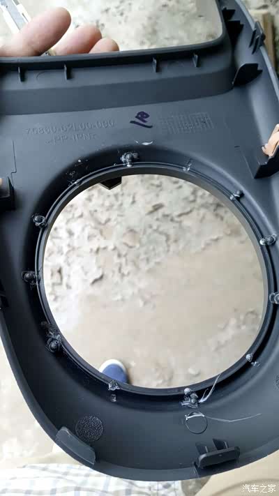

内侧
比位置

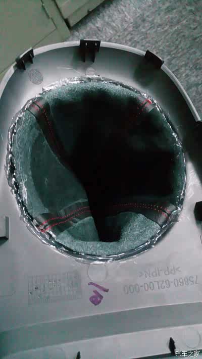

热熔胶固定
打了两圈,固定效果不错!

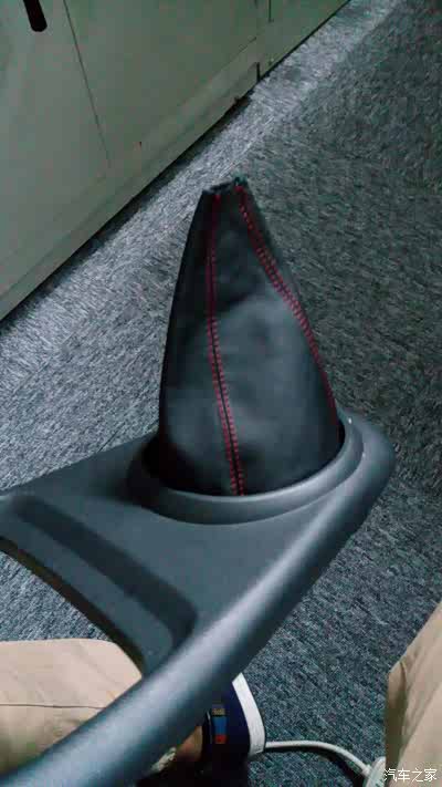

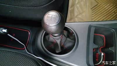

完工

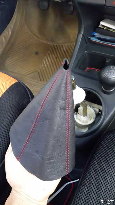

准备装车

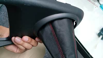

效果
完美

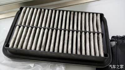

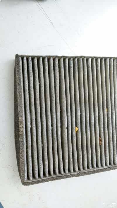

顺便换了空调格,不记得多久没换了,脏
空气格也换了,还是脏

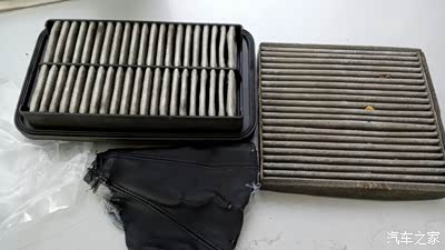

旧件,三件套!
