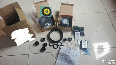

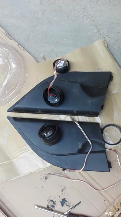

收到的套装喇叭,

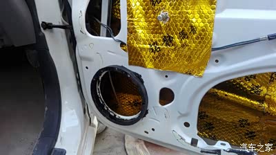

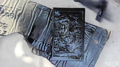

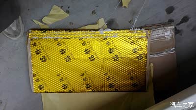

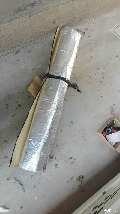

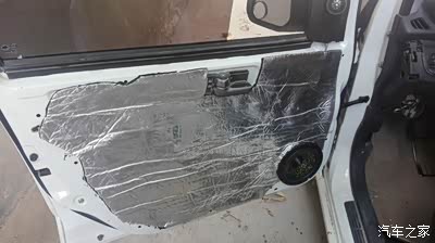

开始上隔音的东东。因为买了前门的套装喇叭所以我就打算只做前门。没舍得做双层 。只买了单层的量。这玩意以前没贴过。也不知道咋贴就随便贴贴吧。我想贴了就比不贴强吧,看别人帖子弄个车门隔音都好几百,乞丐板的拓友不会的我教你,虽然我也是第一次贴!前两门三张大的就够,花费77元

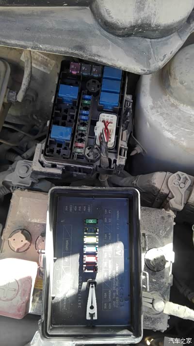

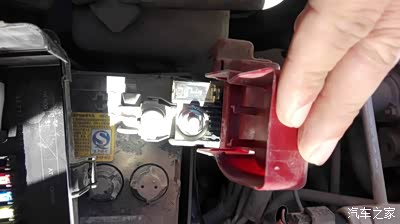

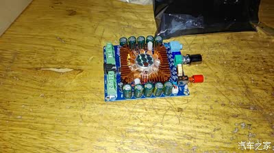

先看看说明书准备给买的50*4的小功放板取电
这个是最大的总保险80A

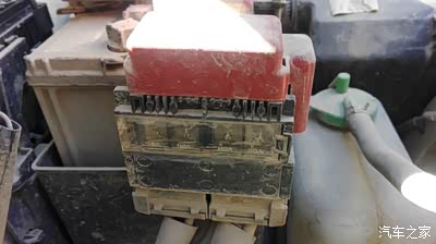

并排的保险跟说明书一一对应
估计很少有人看说明书吧。还不知道自己车上保险在哪里的看看吧
说明书上关于保险的就这么三页,照下来备用
这是发动机舱里的保险盒有备用保险,白色的是把保险用的,友情提醒用手费指甲

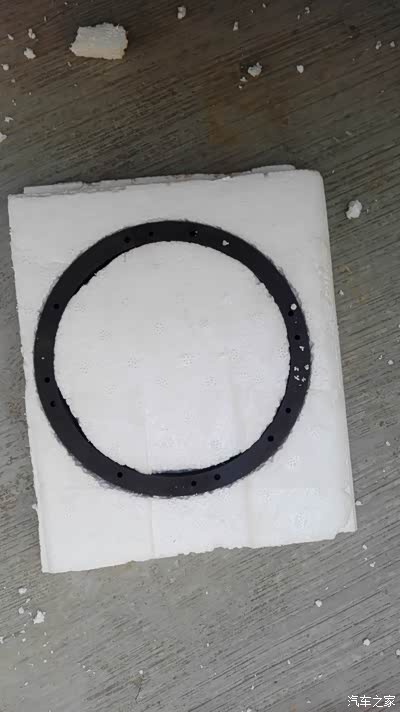

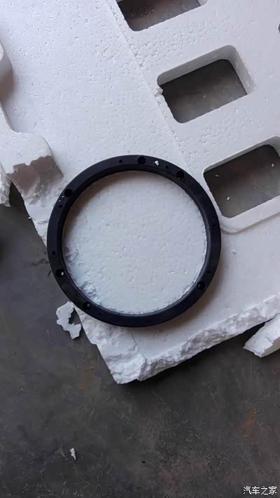

买套装喇叭配套的垫圈本来是两个。因为垫圈上到车门的螺丝店家没配。拿着一个去镇上买螺丝。想着买的隔音门内从都用完了。原车塑料布也烂了就逛着去买。结果回来准备上喇叭。哎哇操  垫圈咋就一个了。这下完了。又骑着摩托回去找了一圈也没找到。没办法了。自己试着想办法再整一个吧。满屋子找这个泡沫厚度刚刚好
掏这么个形状
因为是比着内外侧用美工刀片割的所以放进去正好

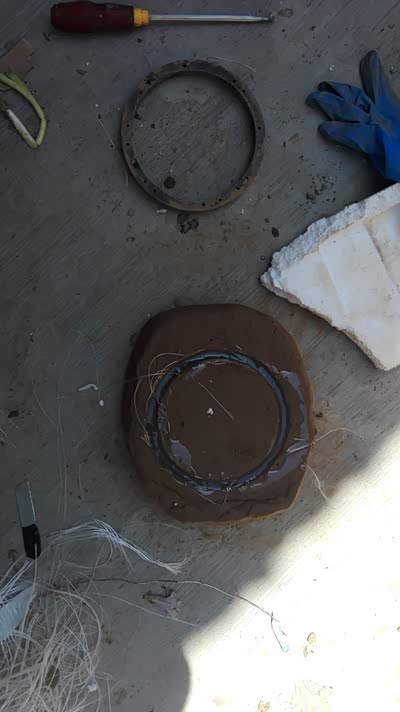

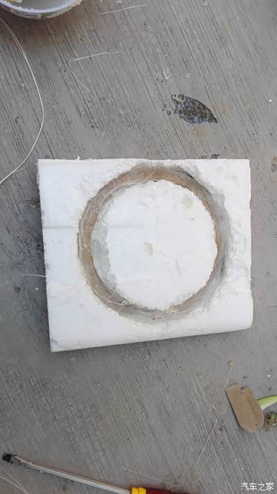

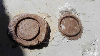

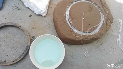

因为买来10.1寸液晶套件面板打算用树脂碳纤维倒膜所以也一块掏宝了倒膜套件。从来也没用过先自己实验一把

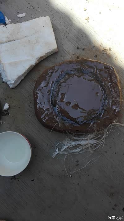

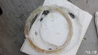

结果失败了泡沫成这样了 这个圈有化学反应摸着有点烫手。赶紧带上手套
刚刷第一次 剩下的竟然开始凝固了我擦 这还怎么刷/这是我拿铲子泄愤的结果
总结第一次的经验1,是泡沫这个硬度不够不耐温,不耐腐蚀
2.树脂增强剂和凝固剂可能是加多了凝固太快

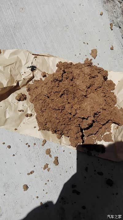

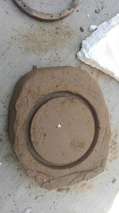

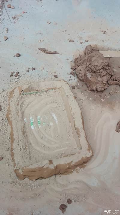

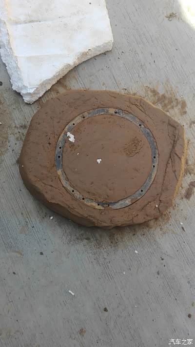

围着家里转了好几圈,看到了这东西因为昨天才下过雨又加了点水。小时侯经常玩。我还回用这个做坦克哈哈
压下去
拿出来  就这么简单 都比扣泡沫容易

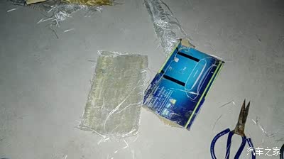

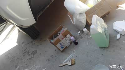

买的树脂碳纤维套件   不做广告  大家看看得了我也是随便找了一家买的花费69元
放上纤维布用剪刀拆下来的丝 因为碳纤维布太大房补进去上图白色的就是纤维布。把树脂胶倒碗里。上次做失败了 连搅拌树脂的碗也扔了换新的
道上增强剂 。加上凝固剂
也不刷了直接道上。再放上点纤维布丝
全道上  多了一点 不管了 剩下就是等了。正坐着等。顺丰10.1村液晶套件到货要我镇上取。不管它了 。取快件要紧。到付邮费23好贵
脱模  哈哈  看这样 应该差不多成功了

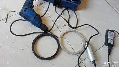

这是工具
用美工刀粗加工一下。然后钻眼
用砂纸打磨了一下

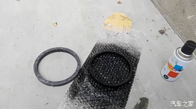

一白一黑不大配套 买个自喷漆,花费7元
上个色
这下顺眼了

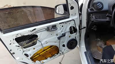

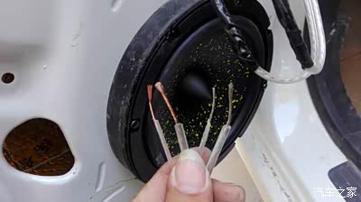

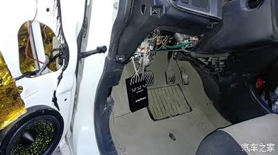

按上垫圈。上上重低音喇叭。摇下玻璃卡不到喇叭  但是稍微蹭着点喇叭低  不管了就这样了 。黄色是贴完工的止震

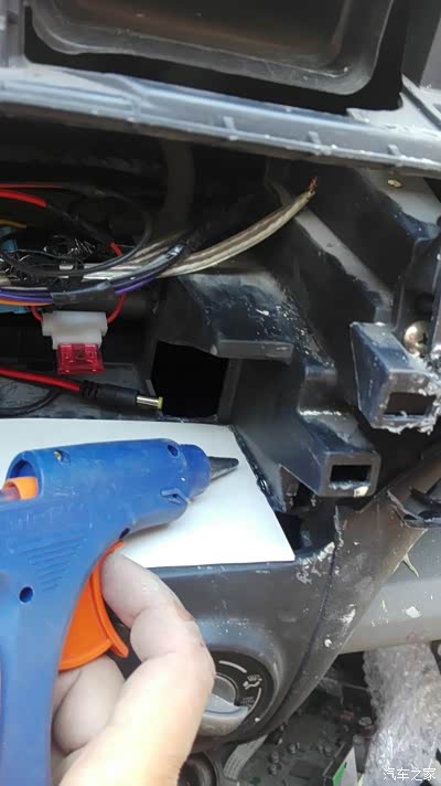

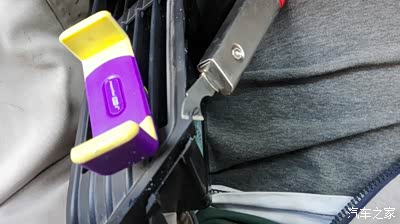

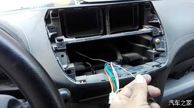

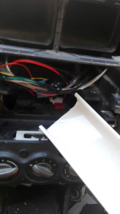

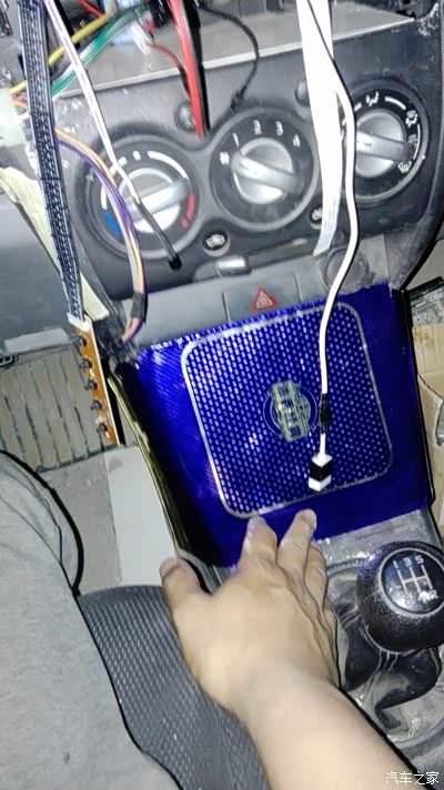

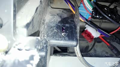

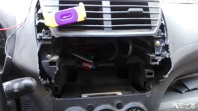

拆空调出风口
拿个铁丝向左捅

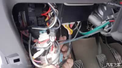

从这里出来了。好吧就从这里走线这底下是保险盒,按的防盗器挡住了,这里边的保险的作用跟上边说明书对照看就知道啥作用了
穿线
五块一米的跟送的还是有区别的
按上垫圈这个自己造的。钻的眼也合适。跟车门很合体用手抠不动了。剩下的止震不能让费了  贴上
高音头钻眼按上
分频器接上。右边接上放手套箱右边的空里了忘拍照了,要是不黑天我还能按。明天继续

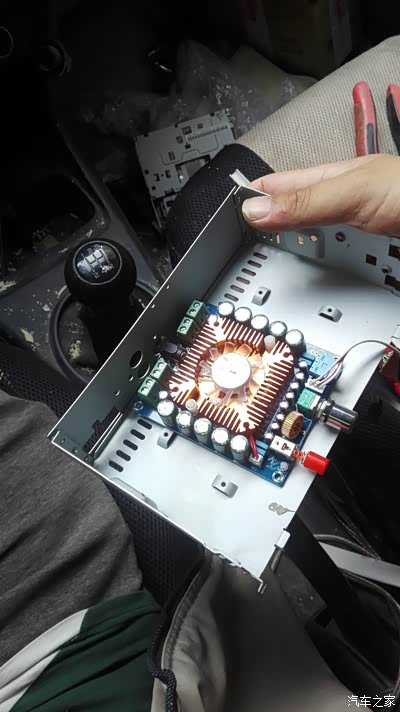

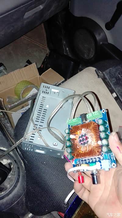

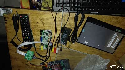

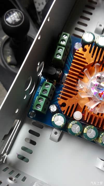

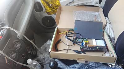

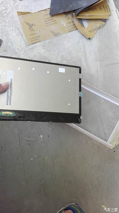

买的小功放花费87元,我的想法是买导航一体机动不动一千多,便宜的也七八百,不出远门,导航用不大着,手机导航就够用,剩下常用的功能就是听歌和倒车后视了,为这些功能花七八百,我舍不得,所以我买了这个功放推我买的套装喇叭,买的液晶驱动板有usb功能,图像传到液晶屏显示图像关键是液晶屏大10.1寸的,声音液晶驱动板输出,输入到这个功放,这个功放再把声音信号处理后传到套装喇叭,买上倒车摄像头就有倒车影像,下一步等有钱了上个主控电脑板就成了行车电脑系统了,买配件线路板的好处就是想要啥功能可以买配件再加装,成品就不好加装了,这么一看还是自己组装又优势
液晶显示套件
拆封

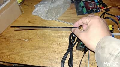

液晶屏挺薄的

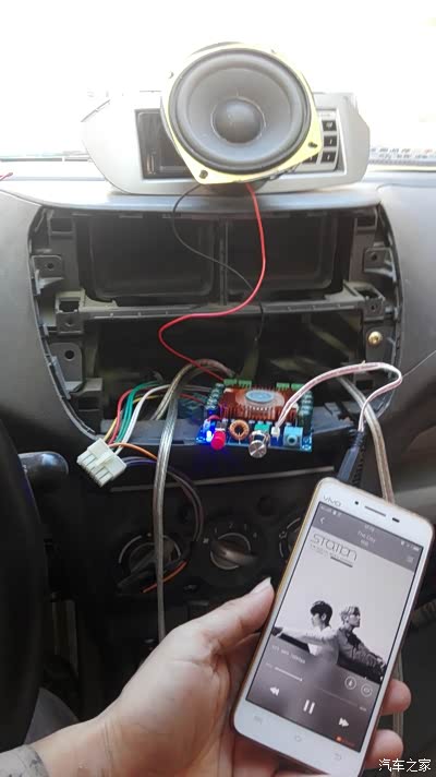

点烟器取电测试功放和套装喇叭,一次成功,买的套装喇叭,没有纯低音喇叭,低音和声音音量都不是很满意,音量开到最大,手机音量也开到最大也没感觉吵,功放板是四路的家里有个闲置应该是四寸低音喇叭试着接上,打开我艹吓我一跳声音太大了,赶紧把音量调低,这感觉真爽,也不懂什么声场定位这个哪个的,能听到声音在空中有时候在动
因为测试液晶套件没多余的内存卡,只能用手机内存了就没法拍照了

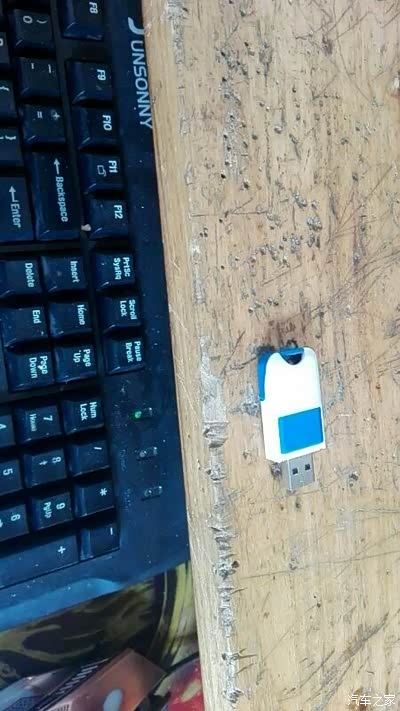

功能测试结束,驱动板读卡器功能有时不行,忍了
门板都拆了索性再加一层隔音棉,花费25
这个要看好卡扣对应的孔都扣开,我就是拉下了弄坏了几个

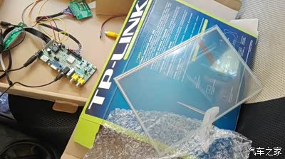

液晶屏买的配套的电阻触摸屏,电容触摸太贵没舍得买这个没有主控电脑板不能用,

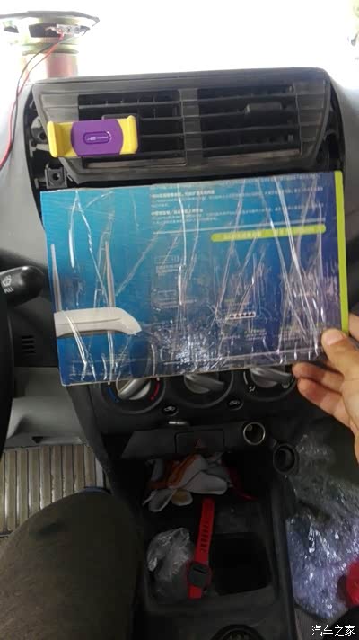

找个纸箱划线
笔画一下,恩差不多

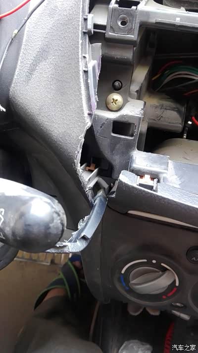

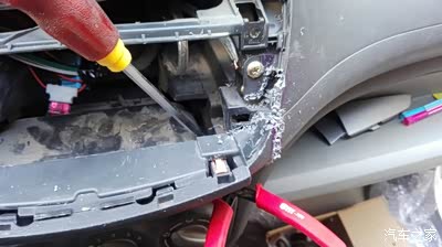

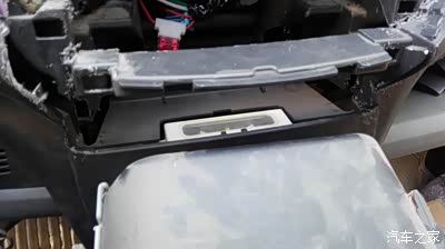

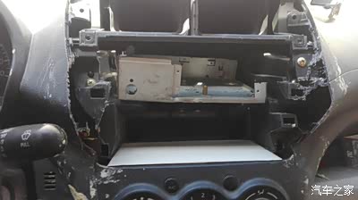

开始暴力拆解,车就是个代步工具,这些都是些塑料壳子,乞丐版的拓友们不用心疼
小刀割太累还慢,上手钻,
这里有卡口左右一边一个
大力出奇迹,只要狠下心到现在还没有拆不开的东西
拿出置物盒,
稍微修修

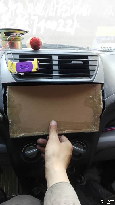

把出风口两边小角割下来要不不平
这是割完后,

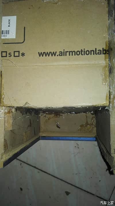

当上剪好的纸板试试

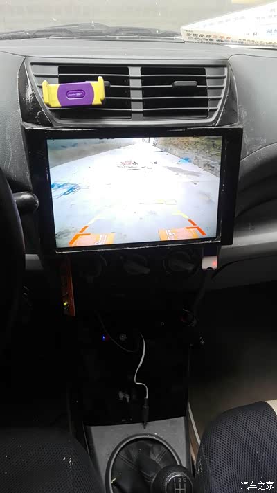

脱模,感觉不满意,本来想吧这个板安车上,再把液晶屏按这个版上,这样的话液晶屏露在外表不好看,再倒模也不好弄,做出来的这个也不满意,这个方案放弃,失败

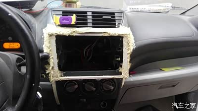

于是又想到用成功过的泥,纸板划线切割做模,理想做出来应该液晶屏能从后边放到面板罩里面板液晶屏从前边露出来,但不能全露出来,每个边档着液晶屏三个毫米暂定
脱模打磨,太硬了,把我手割好几道口子,太粗糙了,这应该是纸板硬度不够插泥里,变形后造成的,越看越难看,不修了果断放弃!

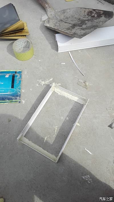

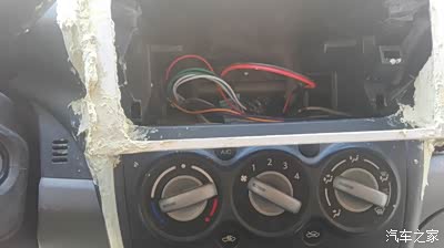

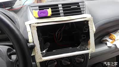

从家里找了一段塑料穿线槽,重新来过
放车上看看,正好,还是不倒模了,麻烦不说还不一定成功,这前后都很平,放液晶也不用担心拧坏了

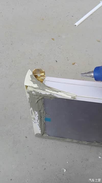

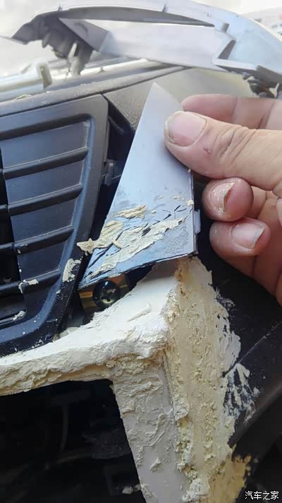

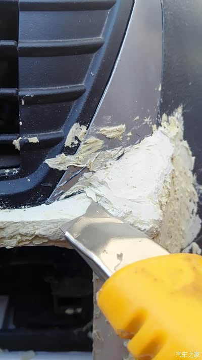

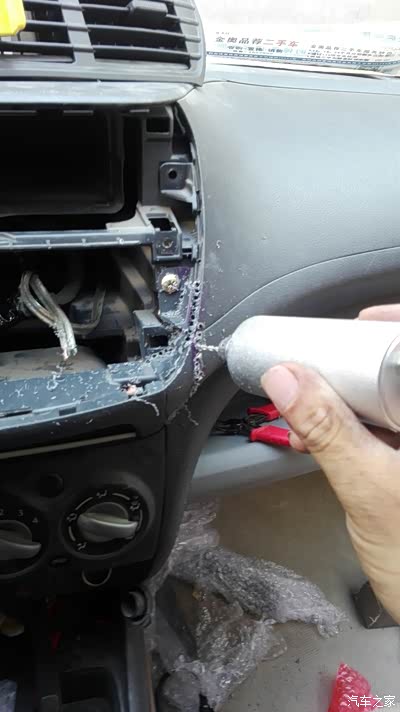

用补土把缝隙糊上,补土带的铲子,挂板,不好用,还是手好用,就是弄得满手都是,明天拆下来打磨,我得扣手上补土去了,满手都是这麻烦了

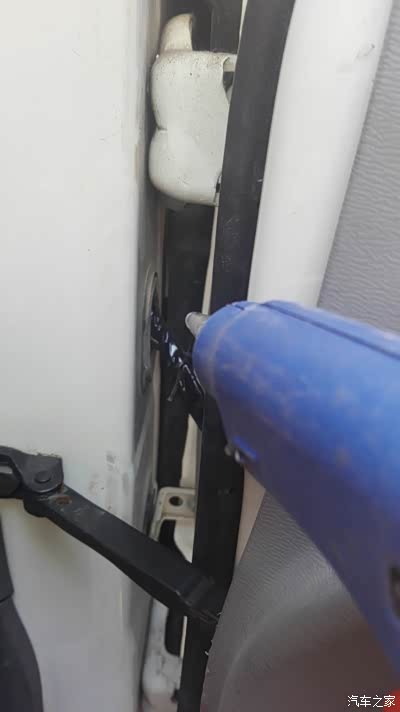

先把车门穿线这里用热容胶枪堵上,预防下雨进水
屏幕有点大空调按钮在里边看不到了,不过不影响使用

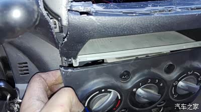

第一次弄没验
终于取下来了不过割的上边很多伤
铜片另一边上的小螺丝

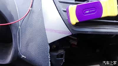

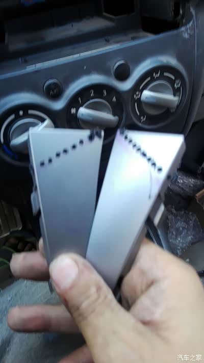

空调控制板白色的里边那时啥啥东东?不管了这么隐蔽的地方应该是重要的,给他做个盖板
裁好需要的形状粘住

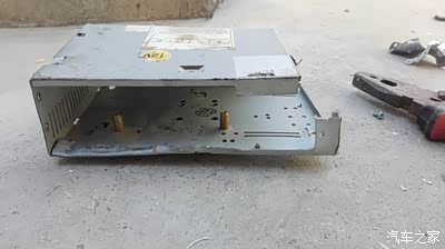

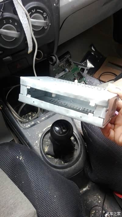

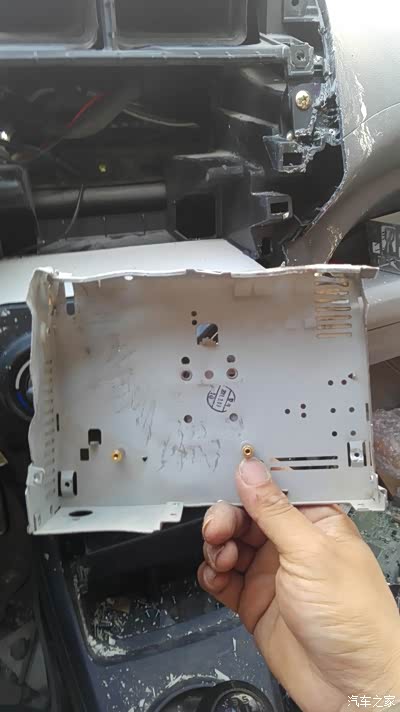

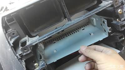

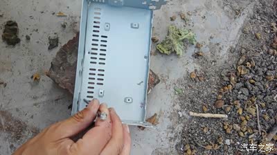

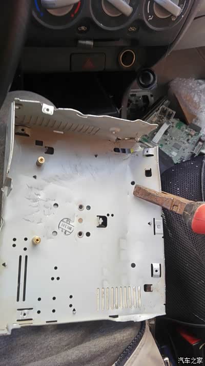

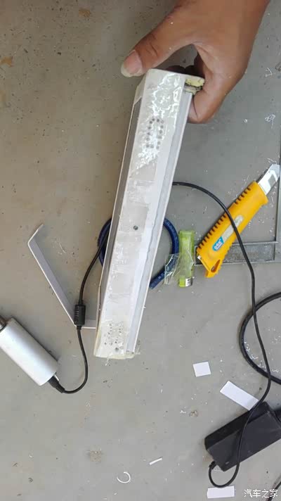

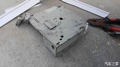

这是收音机外壳卸了放上比划比划
上边的螺丝空都用不上,不过两边的塑料能搁着,打上空孔应该能用自贡螺丝固定
就这了打孔,铁壳也打孔,打这个孔要确定好位置

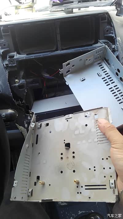

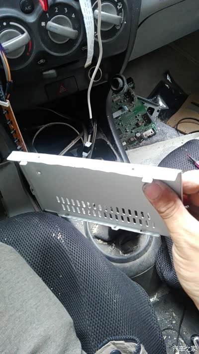

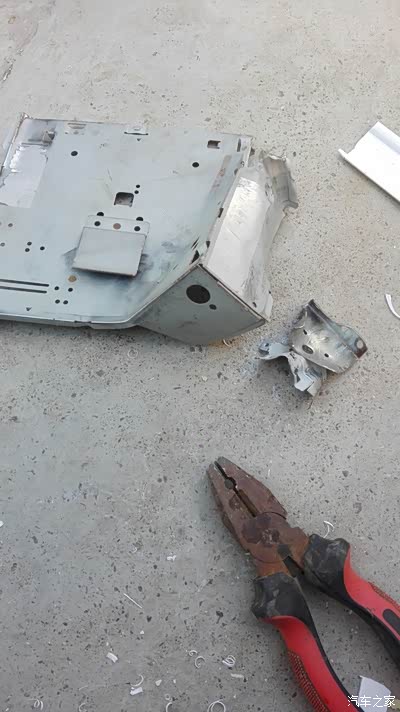

又拿了我开的挖掘机上拆的收音机外壳,这个壳子明显比上个壳子大而且也厚,改换用这个
两边探出来的用钳子拧掉
后边这个贴片打算拧掉,可弄不下来,算了砸扁完事

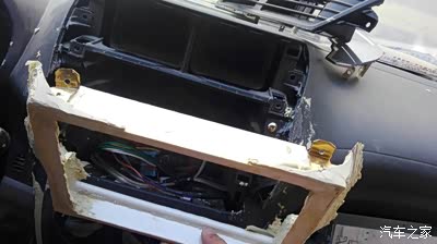

确定好要用的哪边做面板后把另一边折起来,折起来不是很直,画条线沿着线折应该能折直
放上看看还需要修哪里

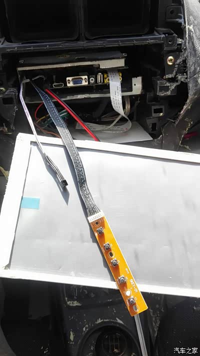

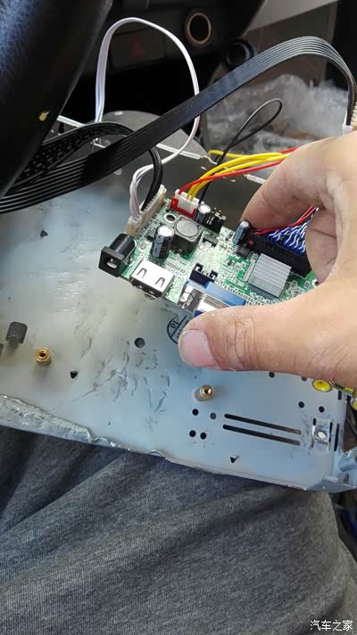

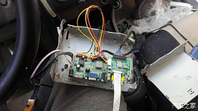

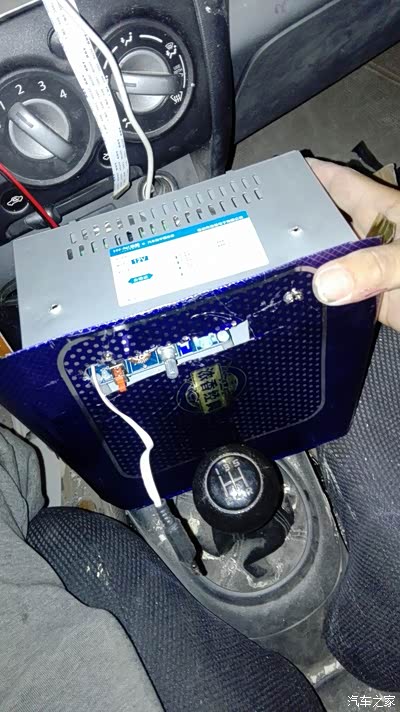

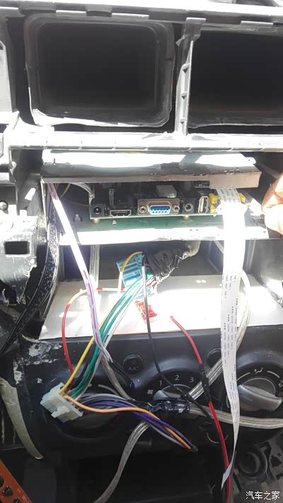

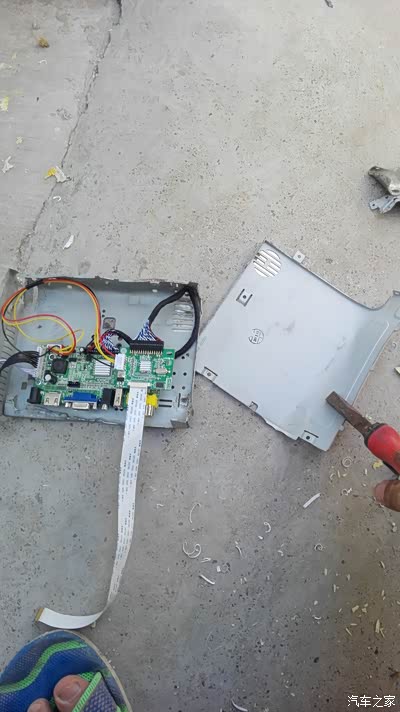

把液晶驱动板放上,还是没找到能用的螺丝空
把需要折的折起来
正好这个螺丝空能用,上下两篇能上起来固定
大体这么样有一边悬空,不过没关系另两边弄结实,这样就很牢固不会因为振动碰到驱动板

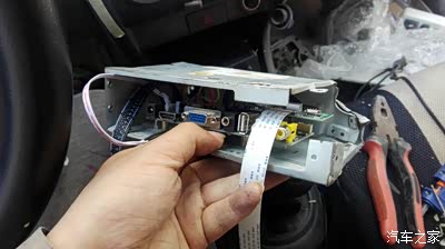

放上驱动板
一起放里边看看在哪里固定
确定好要打眼的位置
没专用工具,用个铁钉,锤子我也没有,就用钳子砸吧手拿着铁钉,友情提醒这么干镇的手指疼,
打好需要的孔
上螺丝固定住,确定的这个位置不最前端不能占用液晶屏的位置,一定留出个空

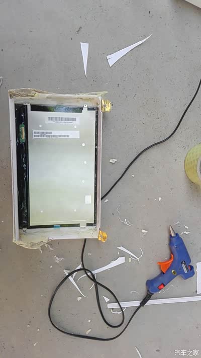

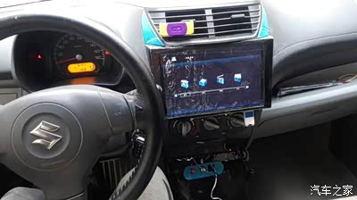

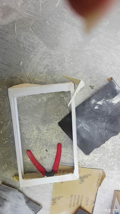

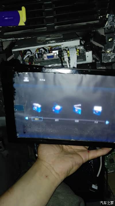

用力过猛,直接干下来了,我艹,总结经验面框不能用透明胶带,腻子不沾胶带容易脱落,面框因为是透明胶带固定的所以也很容易变形,四个角,因为没有有效的固定,都开了,再做一个太麻烦,反正这个是放液晶屏的,电阻触摸屏还没放上等以后买来主控板加电阻触摸的时候再做一个,这个先将就用上吧
把液晶屏放进去试试
四面的腻子都清理一下,太硬了有怕把这个本来就要散架的框弄零散了,着实废了一番功夫
没法用螺丝固定屏幕了,因为面板框很薄,螺丝会突出到面板框外表,还是用胶枪固定吧以后拆的花这些胶也很好清理,也不会粘到屏幕上
增加一下强度顺便顶着屏幕,一举两得
做出要穿出线的孔

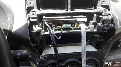

按车上
用胶枪把这个角沾上凑合用
把屏幕保护起来

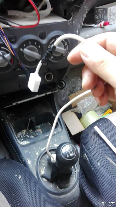

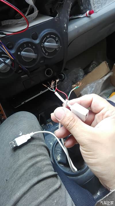

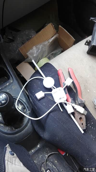

一拖四的usb线
自己改成一条usb延长线,因为要把液晶驱动的usb接口引到做的屏幕下方使用,一共四跟线,acc.gnd.rxd.txd就是电源正,电源负,数据收,数据发
接好后
正好能用上原来一个孔做电源孔

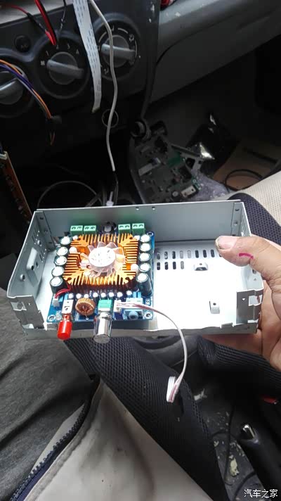

把功放放进去比比
吧上盖折下来

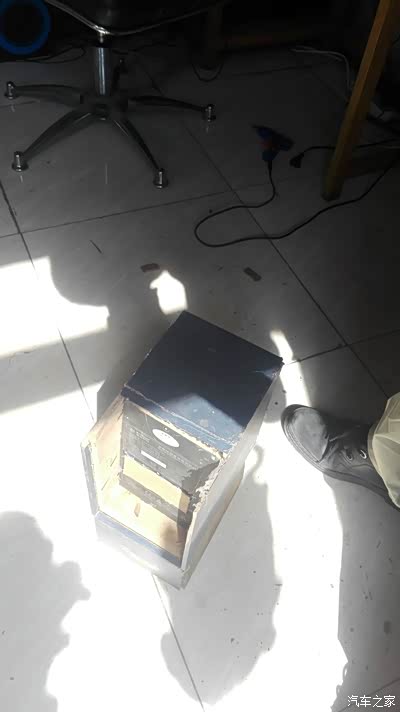

装功放板的铁盒子备用

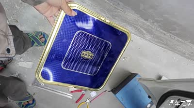

找了个浓香型白酒的薄铁皮盒子,准备把功放板放到水杯架的位置,牺牲掉水杯架,把铁皮糊上
这个铁皮很容易加工,因为太薄了
合体
合体

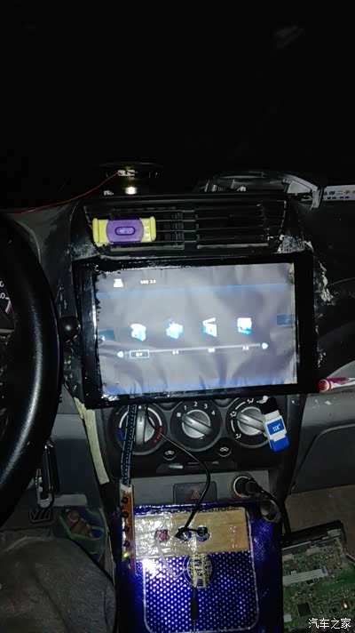

总装前最后一次试机
原孔原螺丝安装,十分结实,

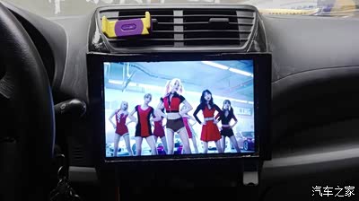

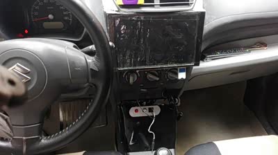

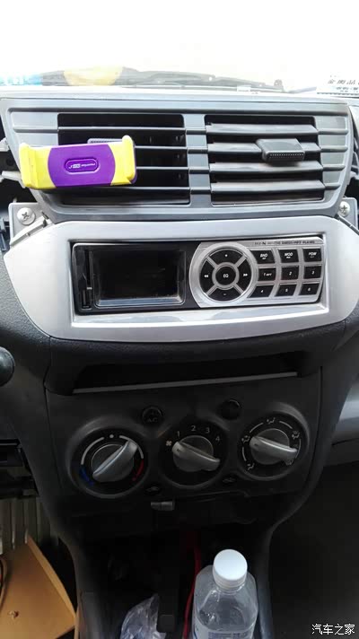

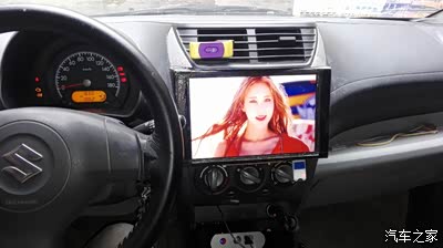

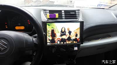

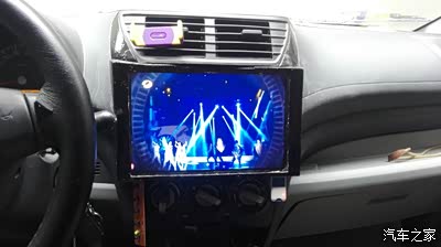

终于合体完设想的功能都实现,达到预期目的。
两角喷了蓝色
蓝色不好看,换成银色,下一步安装倒车视频头,再把原先低音炮尸体上的低音喇叭倒模安上,外观进一步修缮
看电影功能正常
MV功能正常
两个小角从银色改为黑色

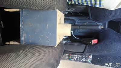

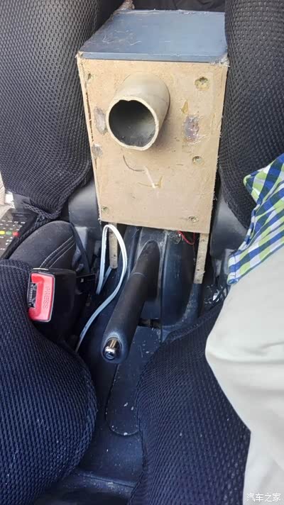

倒车摄像头安装完毕,很简单就是不清晰,45元从熟人处购买没好意思砍价后悔死了,不如去网上买了,网上的便宜应该也比这个清晰把。下一步倒模低音喇叭,准备放到手刹位置,能放水杯,能当手扶箱
找了这些废纸壳

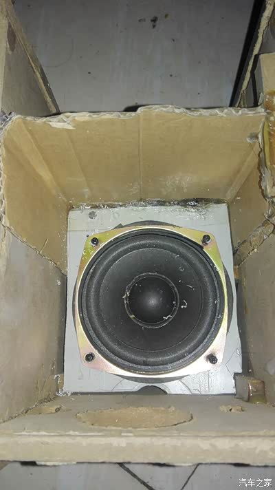

把低音喇叭放进去
用胶枪粘一下
原先低音炮的尸体太宽割掉一圈后重新沾了起来
这后边准备盛水杯以后完善先低音测试喇叭
没打孔也挺结实尽量不钻孔
稍大一点点,不修了,这样挤着它更不容易到处跑
