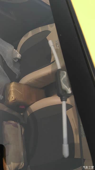

先请教问题,这个东西是干啥的,买的二手车,,,开始以为是眼镜架,呵呵。
这个是什么东西,呵呵
外面拍的,天线????

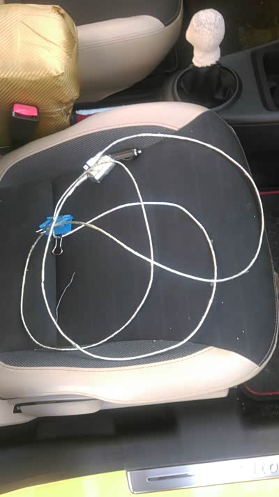

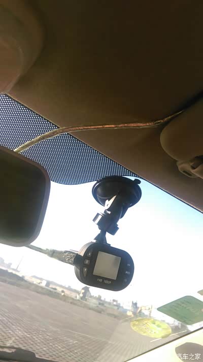

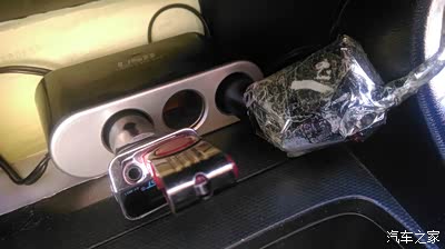

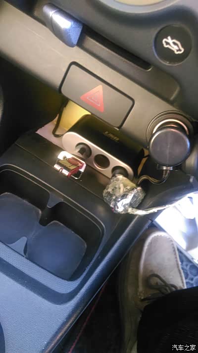

下面进入正题,这个行车记录仪是我在做保险时送的,后期查询也就23十块钱,我的收音机没改MP3接线,就直接买了个mp3用一拖三接着听歌,拿了记录仪以后和MP3一块用,结果歌和电流声一样大,吵的我头疼,查了n多贴才知道是行车记录仪线或者电板不好,电磁辐射引起的,那就参照网上方案改进,
这个线开始是黑色的,普通电线,参照网上方案找铝箔整体缠绕,屏蔽电磁,这个是我忙碌3个小时的结果,铝箔是我从邻居装修隔热泡沫棉上拆的10cm宽,50cm长,足矣,告诉个缠的时候小诀窍,每条铝箔宽度不要超过1cm是最好缠的,每缠完一条用透明胶布外面从新缠一层,
这是我放1拖3的地方,从这里开始,

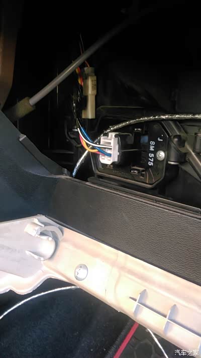

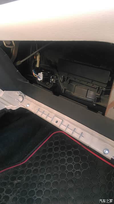

拆下手箱,也就是空滤那边,具体过程不写了,拆好拆,按的时候小心,我就把旁边的卡子弄坏了,现在一拿就下来,,呵呵方便了
看右侧的铁柱,以后用到。

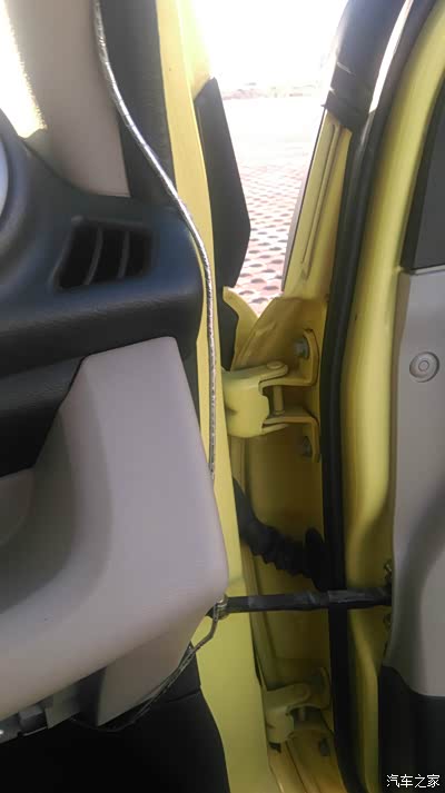

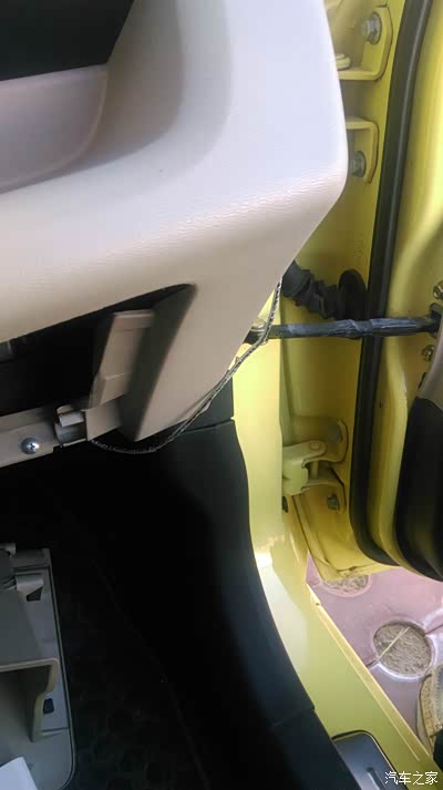

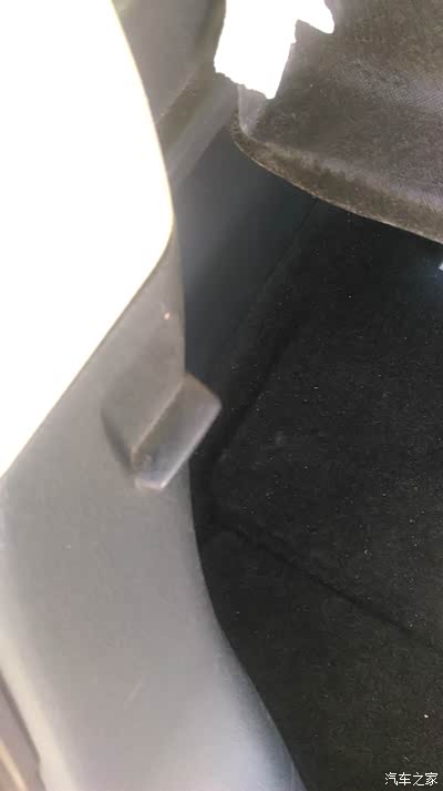

从副驾下面穿过来,从线速上面穿过,

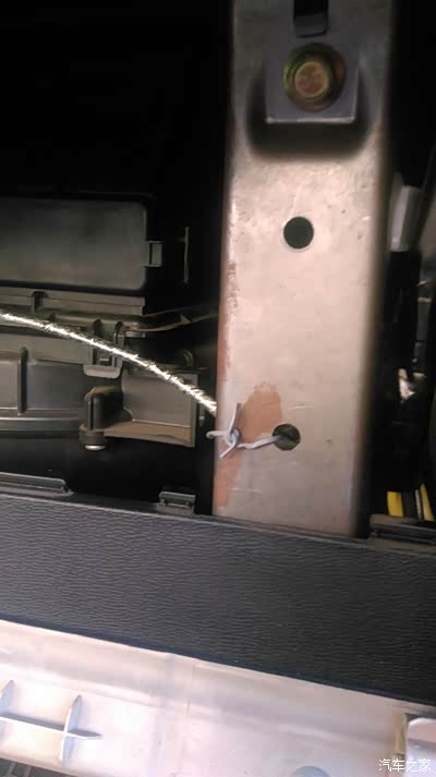

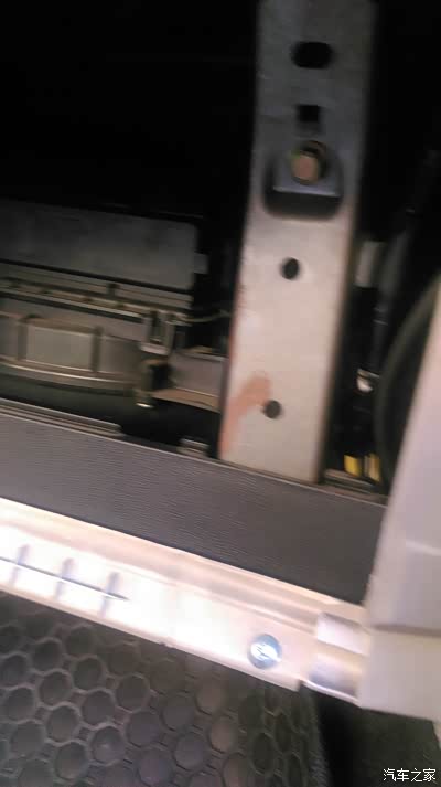

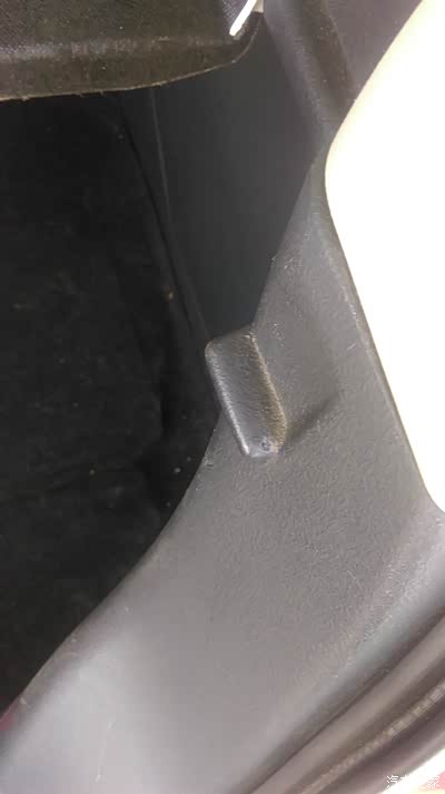

铁柱上,随便找个东西固定下就可以了
边上随便找个位置,
我选的位置,
拆开胶套,往边上一塞,然后塞紧胶套

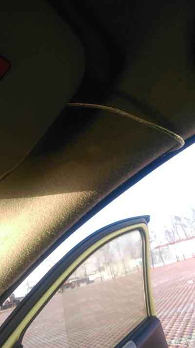

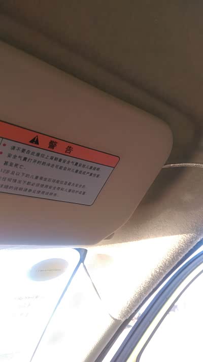

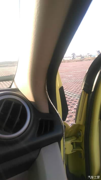

走线到副驾驶遮阳板后,
看清楚否走线过程结束,其实可以拆开副驾右侧A柱侧板,我一是懒,二是,刚塞完胶布,其实还是懒,,就这么走吧,完成图看第一张。现在说说效果吧,刚开始还是真的有用的,电流声明显就是少了,感觉舒服了很多,开一段时间还是能感觉到有电流声,不能说没用吧,但是别抱太多希望,毕竟折腾无罪,无非花点时间,找点废料,成本不超过一块钱吧。还是有点效果的。

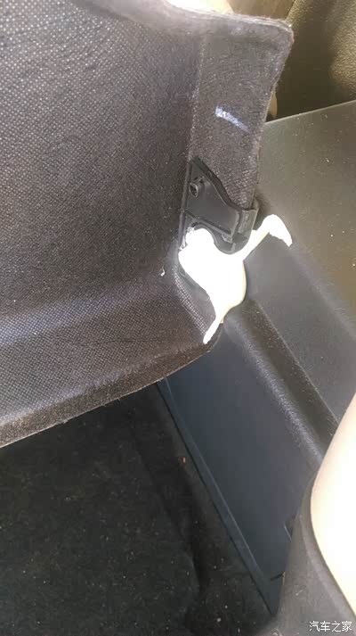

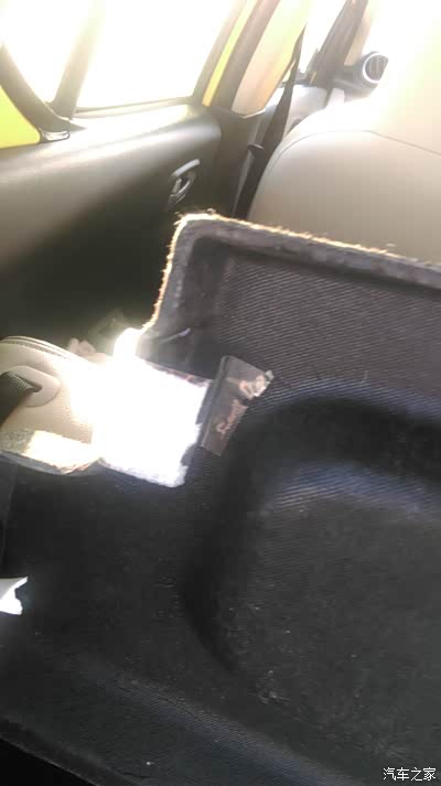

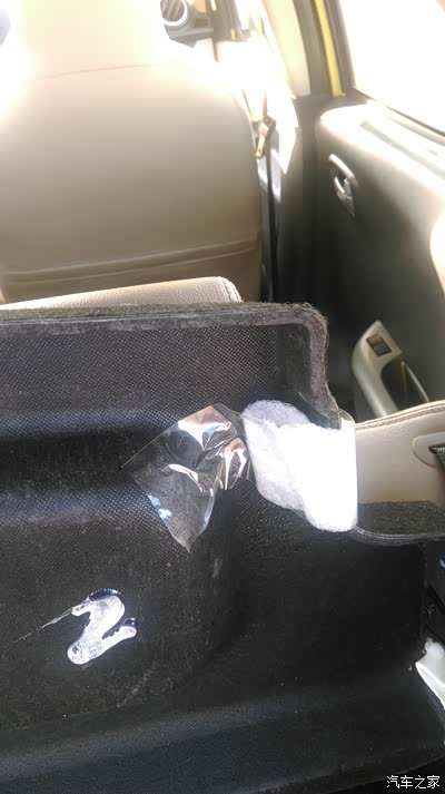

另外后备箱有响声,同理找到后面置物板,几个和车体接触的地方,软质材料各种粘
最终效果,呵呵并没有什么卵用,,罪魁祸首是排气管的胶套要换了,暖和在说,不影响啥,,

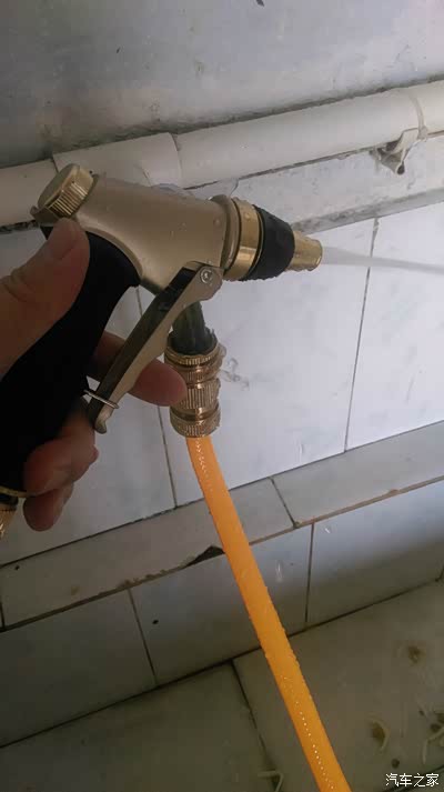

那天败家,买了洗车枪,,,,,,

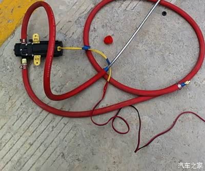

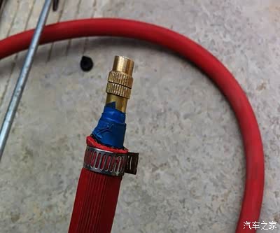

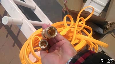

纯铜的,枪也是,网上说新一代最牛b的,我勒个去,出水跟尿尿差不多,不超过3米,还离了当啷一大堆,,还不够闹腾呢,真应该早看cn大神的帖子,其实买个本车的玻璃水水泵,不超过15块钱,买个插头,直接连点烟器,另外喷头就用家里的加压水壶头一改就行了
冲完车,还能装上原来的壶浇花,,
电动的,不超过40块钱,,唉看晚了,,,这个是cn前辈的图,权当纪念了,好了罗里吧嗦这一堆,慢慢看吧,,,,

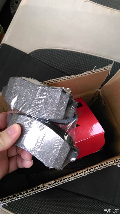

然后说个傻事,,前两天刹车一直响,就没琢磨直接买了刹车片,金麒麟106,,,要换的时候,路边店师傅看了一眼说,别换了,还能跑3万呢,我捉摸,不是嫌钱少吧,回家我想拆下来自己看看,结果,我了个去,拆了4个螺丝后怎么踹也不下来,这个轮胎太牛了,折腾了半个小时,烦了,装回去,可怎么心里也不舒服,就又找个路边店让他看看,直接一句话,不用换,接着跑2万在来找我,,,,,,,,不说了,一会去退刹车片
