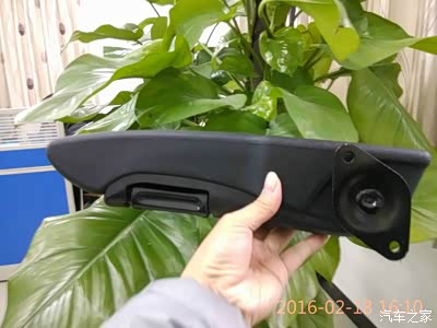

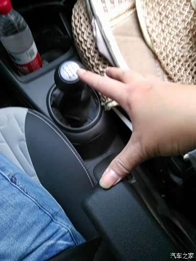

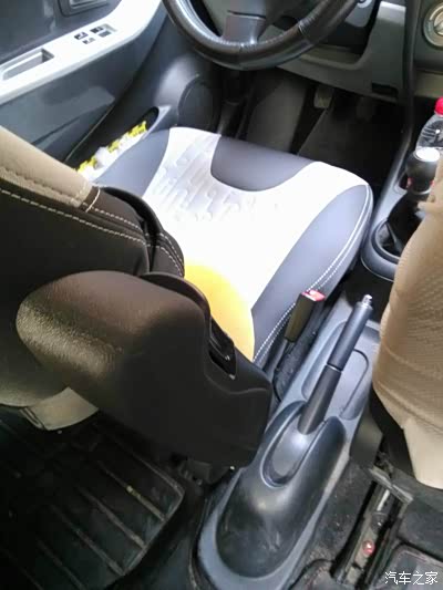

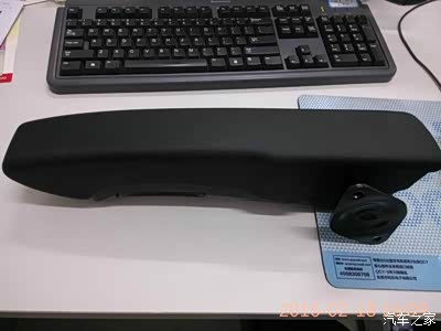

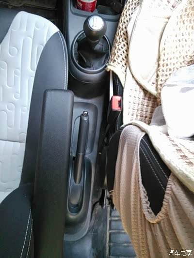

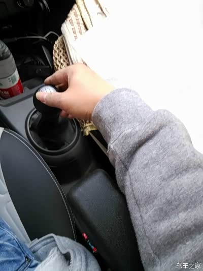

    开车时间长,总觉得右手空空的,长时间开车右手比较累,就想装一个扶手的,扶手箱听说占空间,会移位,挡手刹之类的,所以就淘宝买了一个纯托手的扶手杆。质量不错,蛮沉的,手感也不错。不多说,上图上作业,图多杀猫。(关键不挡换档,不挡刹车,不挡安全带使用)想用就用,不想用直接拉上去。

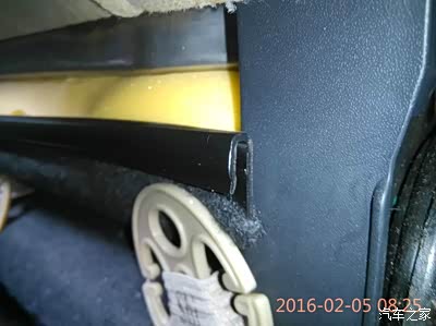

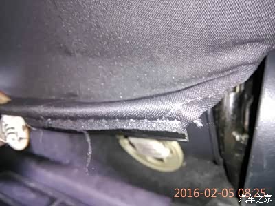

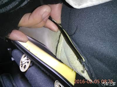

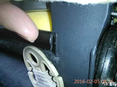

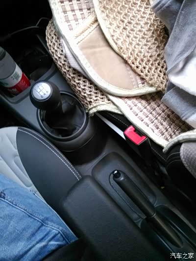

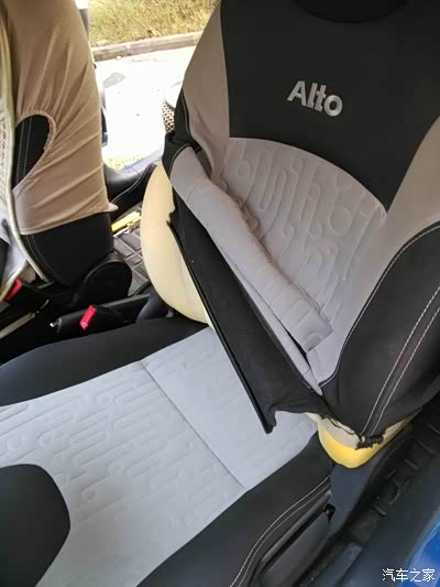

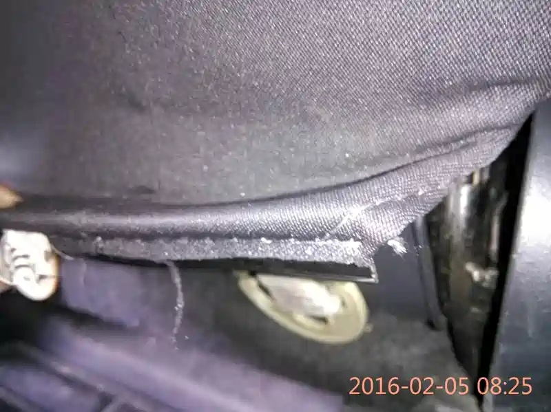

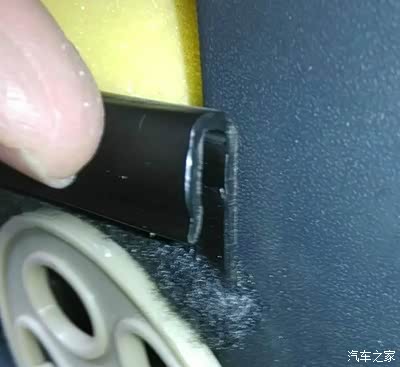

    前段时间研究怎样拆主驾原座套,其实很简单,就是一条长卡扣,固定

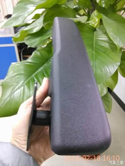

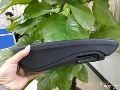

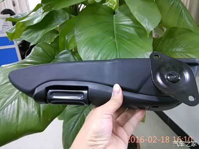

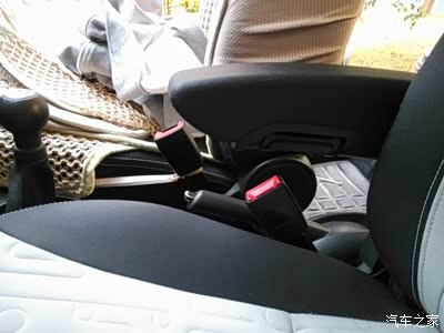

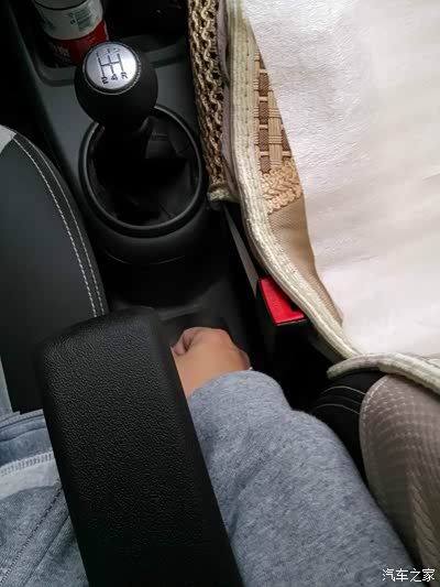

先看看扶手的不同角度图

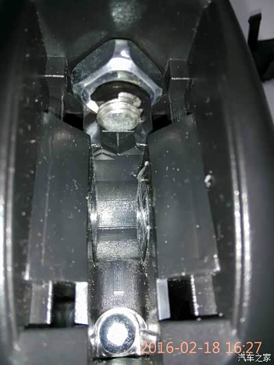

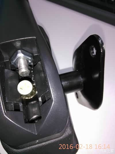

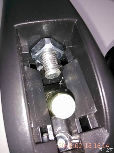

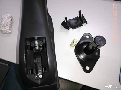

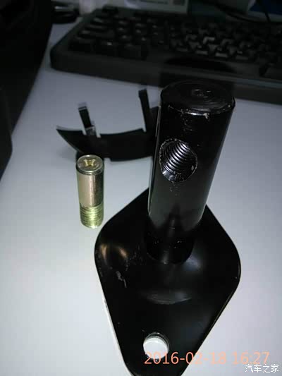

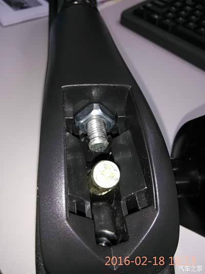

原理其实也简单,就靠上面转旋钮,利用螺丝的长短来控制扶手的高度

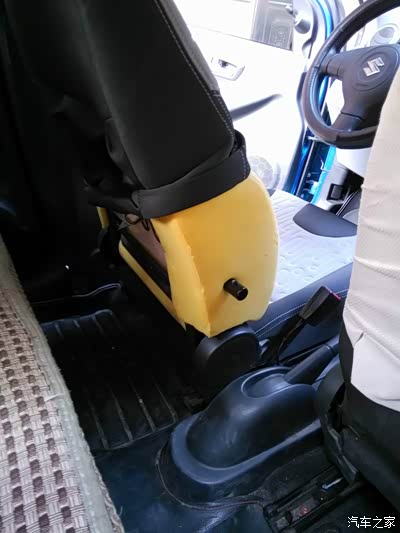

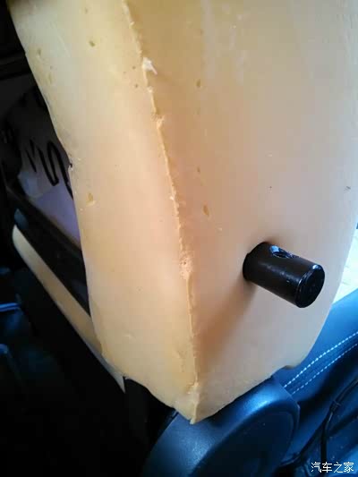

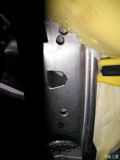

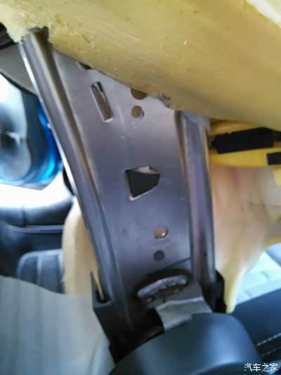

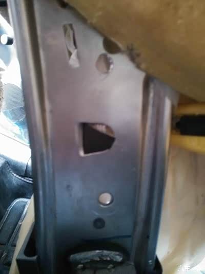

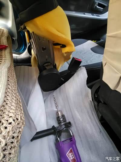

准备安装,拓仔的主驾位预留了孔,有一个孔适合用,只要钻一个孔就OK了。(钻海绵上的一个孔位)

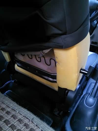

拉开一点海锦就可以了,不用全拆,方便,钻一下孔就行了。

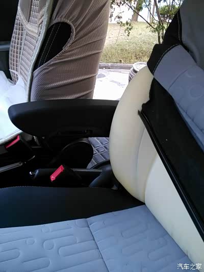

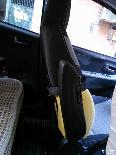

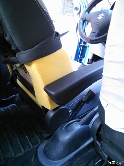

简单装上没拧螺丝,测试一下感觉。
细看一下要钻的孔位

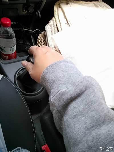

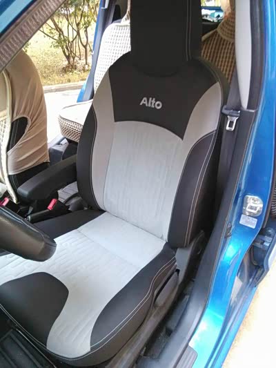

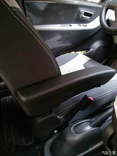

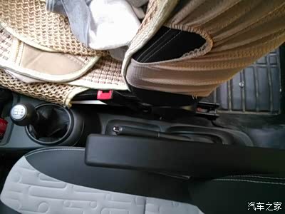

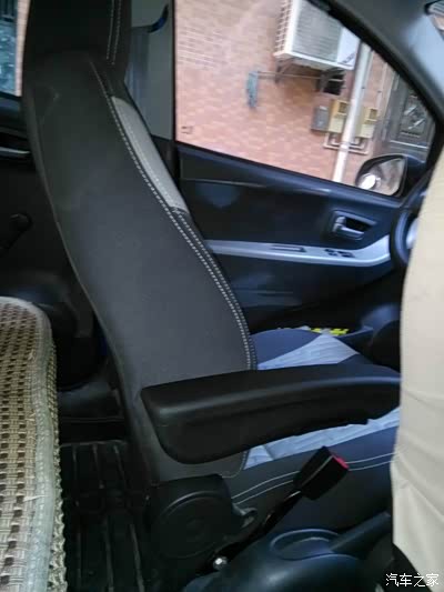

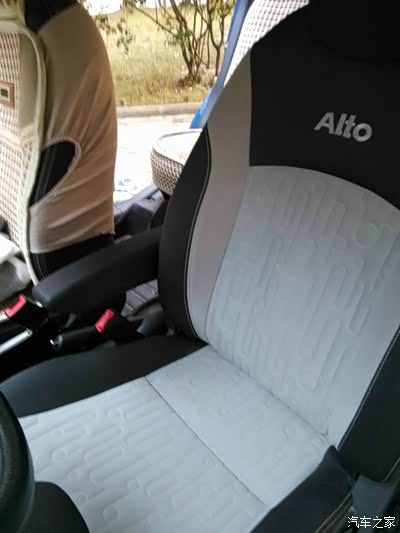

最后完工上效果图
