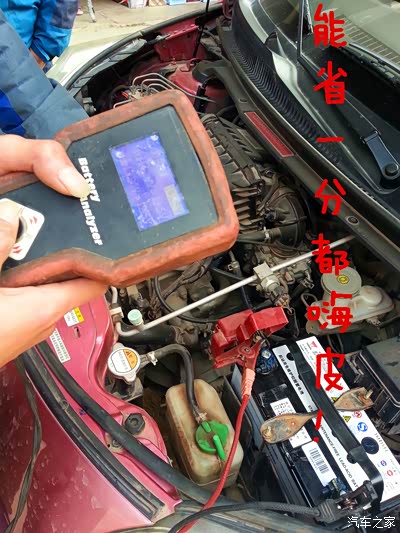

       再来是原厂电瓶,入冬以来已经出现两次无法打火(一次叫了保险救援车搭火,一次叫乘客推车打火),用了都快六年了!必须换个新的!遂去买了个55A的(还是汤浅)

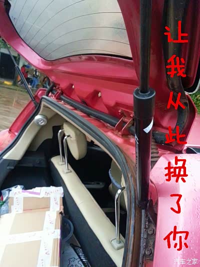

       接着是后备箱的支撑杆,天热还能正常撑起来,天冷就撑不住,南宁的冬天是花样任性:忽冷忽热,所以昨天后备箱还能撑起,今天后备箱就会砸头,明天就不清楚了……4S报价一对180还没说工时费,直接挂了上X宝,50一对还包邮!当然是副厂件,顺便买了档把防尘套档杆胶垫(感谢坛友“郑州大帅哥”)

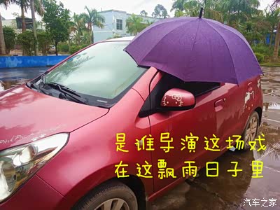

  下着雨,车内施工,来把雨伞挡雨兼开门透气

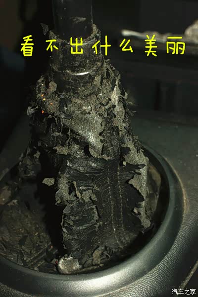

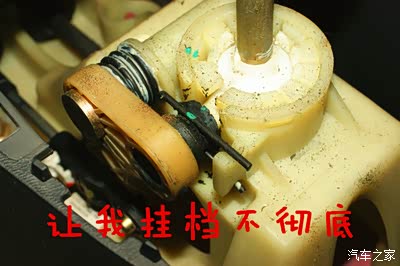

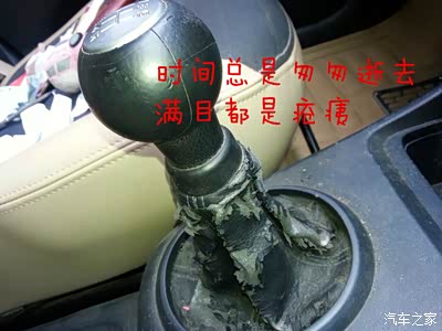

    看看用了五年九个月的手动换挡防尘罩
     平时不注意观察,仔细一看还真是吓人
这是换挡胶套,破损后会使得挂档不畅
  原本它的工作岗位在这里,被开口两边的边缘逐渐磨破
    第一步得先把档把球头拔出来,结果橡胶老化,除了球头,下端的端口都碎裂了
    原本还想自己车一个新的防尘套,但是没钱买真皮只好淘宝买了35元的凑合
  对了,拔出球头后,用起子慢慢把旧的防尘套上端从档杆上啦出来,不要伤到档杆啊

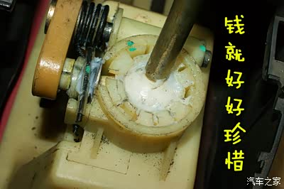

   去掉旧的防尘套后,把档杆底座右边这个金属卡子用一字螺丝刀慢慢挑出来(小心别挑飞了

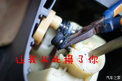

去掉右边的卡子和垫片后,把底座坐标这个深色的塑料构件向左轻轻拉出来,把磨损的黑色胶垫前那个白色的圆形硬塑料套子取出来
接着用尖嘴钳把固定用的弹簧铁丝慢慢别出来,现在上图可以看到那个磨损的黑色胶垫全貌了
用尖嘴钳把它推出来,图中可以很明显看到它破损得都露出了金属杆了
新的胶垫与老胶垫对比
翻过来,可以看到黑色胶垫残缺不齐岁月是把杀猪刀啊
这回先放一个金属垫圈,这样可以隔开胶垫和开口,不会直接接触导致磨损
然后把新胶垫凹头向外,安装到金属杆头上,其它步骤依次逆行不在累述,在活动处多多涂上润滑脂
档把球头老化破损到只剩下头了只好用电工胶布包住防尘套上端,拿球头硬压下去卡住看看年底有没有钱在考虑换个新的吧

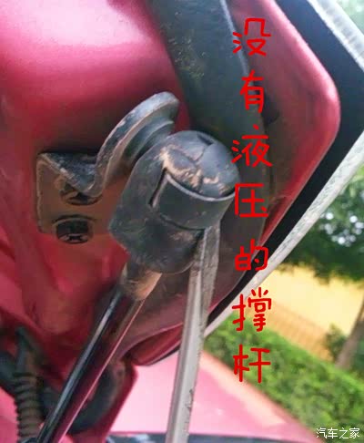

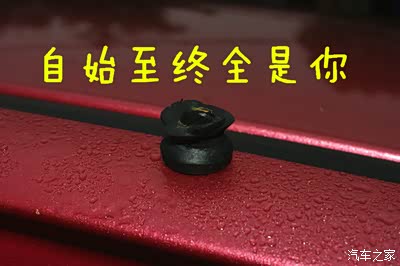

后备箱液压撑杆,时得时不得,纠结了好久,上次送人时砸到拿行李的友仔几鬼不好意思,还是买了一对副厂的(50元)回来自己换
新的比原厂的长了大概两、三毫米,希望不影响使用
只需一把一字螺丝刀,把固定用的铁片撬出来,就可以把撑杆拔出来了
建议:提前把新撑杆的固定铁片也撬好,这样安装时直接对上凹槽,按下去就好了
换撑杆是最轻松滴活了整个工程从12:50干到14:20
附上元旦假期刚换的原厂电瓶照片(使用5年9个月仅仅是去年11月出现打火不畅时才检查发现液面高低不一致,加了一次纯净水,不过好像没啥用)老发动机舱,别笑我脏
卖电瓶的老板说这块电瓶低值了跑了这么些年
所以还是换了跟原厂一个牌子的汤浅,不过比原厂容量要大一些以旧换新300元实在讲不下价来了。
装车后,师傅还用仪器测量了发电机输出14.25V他说是正常的电压,希望这块新的能用够六年!
