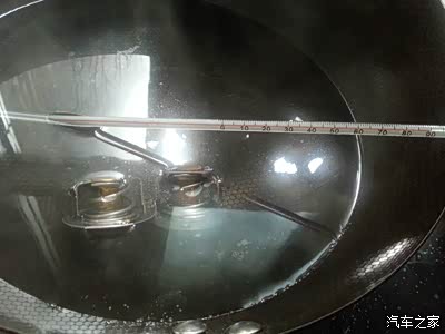

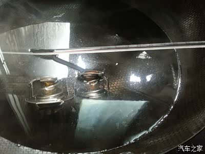

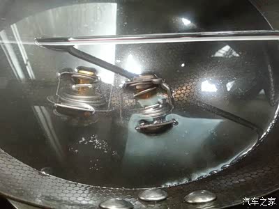

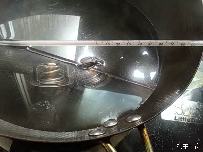

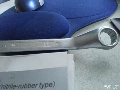

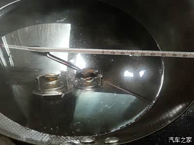

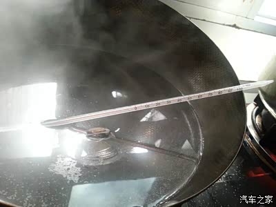

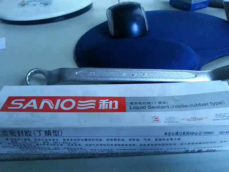

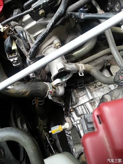

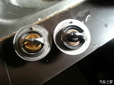

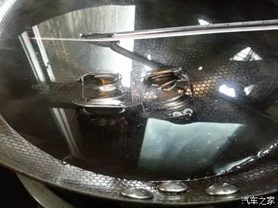

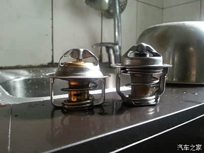

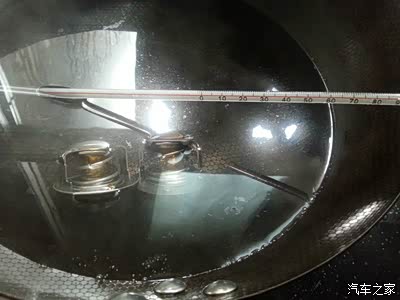

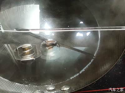

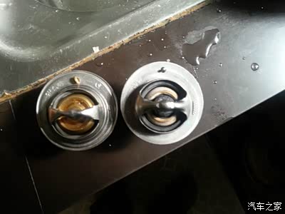

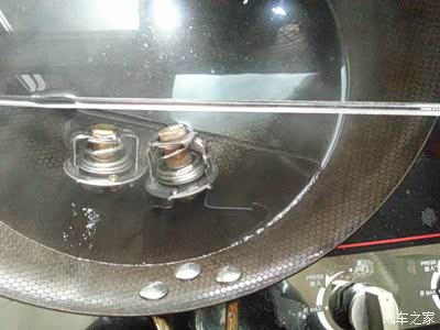

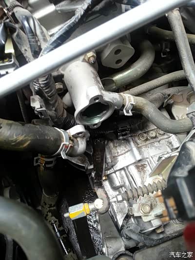

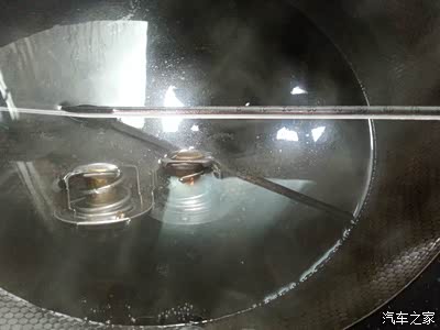

由于怀疑我的节温器提前打开,于是我今天上午就去买液体密封胶5元,8元的13.15的梅花扳手一把。回家后便自己动手换天博的节温器,防冻液流失不少。在换的之前我用嘴“吸、吹”了天博的节温器和铃木原厂的节温器,就发现了这个天博的节温器漏气,但是我还是把天博的换上去了。原车的节温器“吹、吸”的时候就不会漏气。原车的节温器我也煮了,也没有发现问题,最后纠结了半天还是换上了天博的节温器。现在汽车里面防冻液也不够了,去买蒸馏水也没有买到,想加纯净水也有点怕。最后去我们县城的汽配店买了瓶“标榜”的绿色防冻液25元/2kg的,加的时候发现与原车的防冻液颜色不对,就不敢加,于是马上在网上买了2L铃木原车的防冻液。现在元旦都不能出去耍了,还不知道这个新节温器会不会升温快点,我真是自讨苦吃!如果不行还要换回铃木原车的节温器,郁闷呀!
13.15的扳手和液体密封胶
13号扳手
水煮原车节温器
2个节温器pk
2个节温器pk
2个节温器pk
2个节温器pk
2个节温器pk
2个节温器pk
2个节温器pk
2个节温器pk
2个节温器pk
2个节温器pk
2个节温器pk,大家看
2个节温器pk
2个节温器pk
拆开画面1
拆开画面2
