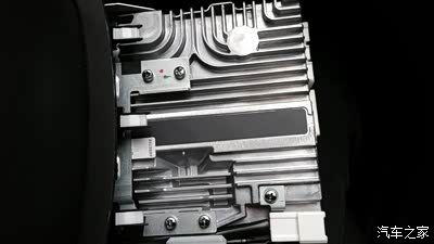

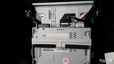

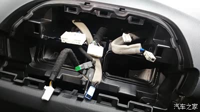

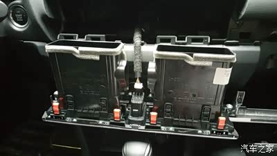

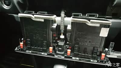

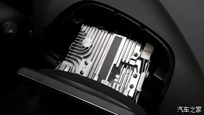

拆解悦联主机-按拆解顺序发图...
开始拆...
拔下紧急警示灯的插头.
我的小三是16款的,悦联系统是升级版的主机.
可以看到一个10MM的螺丝,用10MM的套筒扳手拆了,往外拔出悦联主机.

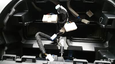

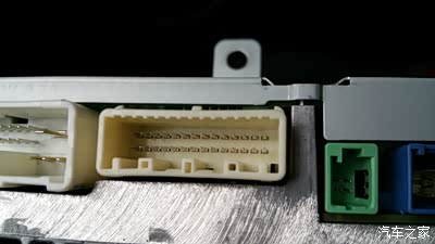

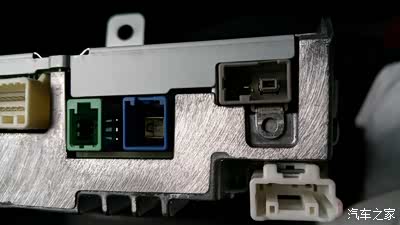

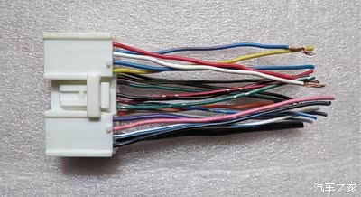

悦联主机上一共有6个插头.
白色最大的为电源和4喇叭的插头.白色中号的为CD机头和扶手位置装B键及USB的插头,
绿色是后倒车视频的接口,蓝色是GPS天线,灰色是收音机天线,白色小号的4芯插头定义待定.
悦联主机.
悦联主机功能多,尾线接口复杂,主机全部覆盖大面积铝板散热,做工精细...
悦联主机上一共有6个插头,依次为:
左边为电源和4喇叭的插头.中间为CD机头和扶手位置装B键及USB的插头,
绿色是后倒车视频的接口,蓝色是GPS天线,灰色是收音机天线,下面白色插头定义未知.

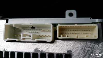

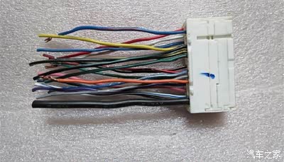

CD机头和扶手位置装B键及USB的插头

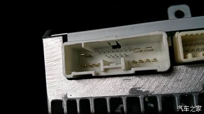

左边为CD机头和扶手位置装B键及USB的插头,右边为电源和4喇叭的插头.
白色的大插头是-电源和4喇叭的插头.

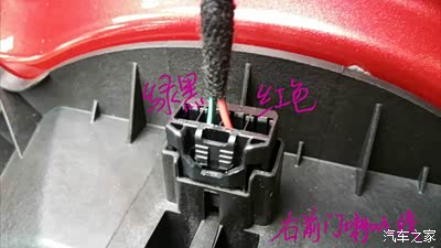

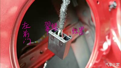

脚的定义是:8个中号针从右往左依次是:
右后负,右后正,左后负,左后正,右前负,右前正,左前负,左前正.
最大号针共3个:1正极,2空脚,3负极(地),
绿色是后倒车视频的接口,蓝色是GPS天线,灰色是收音机天线,上面白色插头定义待定.
白色的大插头是-电源和4喇叭的插头.
脚的定义是:上8个中号针依次是,右后负,右后正,左后负,左后正,右前负,右前正,左前负,左前正.
最下大号针共3个,1负极(地),2空脚,3正极...
CD机头和扶手位置装B键及USB的插头
悦联主机上一共有6个插头.
绿色是后倒车视频的接口,蓝色是GPS天线,灰色是收音机天线,白色小号的4芯插头定义不详.

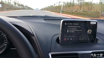

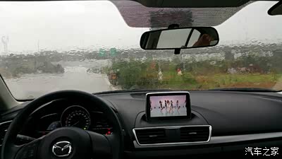

悦联主机可以播放下载在U盘里的高清1920的电影...
悦联主机系统,播放下载在U盘里的高清1920的电影...

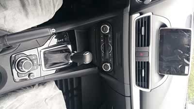

悦联系统在行车中(超过时速9KM以上)会自动锁死触摸屏操作的,
可以用多功能方向盘或者用手扶箱位置的装B键操控...
悦联系统主机-行车中播放视频还在研究中(原因是还未找到手刹检测线的引脚在主机的具体位置)...
放下手刹就默认行车中,播放视频时就会没有图像只有声音,屏幕只显示安全提示语.

 悦联系统尾插的定义.

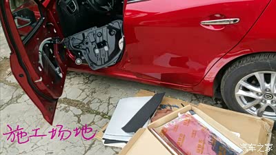

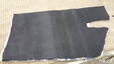

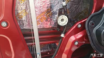

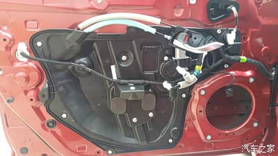

第二篇,自己动手四门隔音(分步骤详细说明)
隔音店说4个门800元......贵...自己搞...
隔音材料210元,网上买的.丁基胶止震板和隔音棉是高恩的...自己慢慢贴
惠威喇叭2套,自己装的.在衡阳的汽车改装店买的自己回去装.1200元全套.

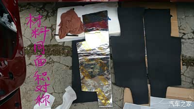

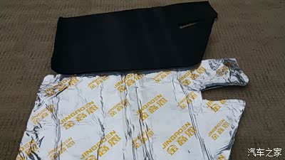

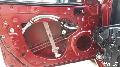

我前门隔音的止震板就那么两块,按形状裁剪的。
再对称门材料对称面积相同,隔音棉也一样……
改装店他们是把你贴一条条的小长块,他们是偷工-省料,那是打补疤懂吗?!
我这样两整块效果更好!也不易脱落。那些边边缝缝我也不须再补贴……
现在门的厚实和关门的声音堪比豪车!
我只搞了4门隔音……
由于自己要求高,模块化材料施工,太辛苦了,那些地方不隔了……
说实话,昂的底盘和地板隔音已经比丰田雷凌好,下雨天走沙石路就可以肯定!
昂的整车噪音也可以说是中等,怎么那些不懂车的都说她噪音大?!
金高恩.

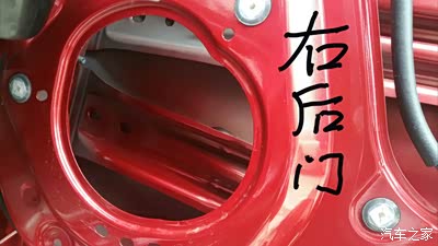

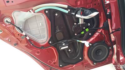

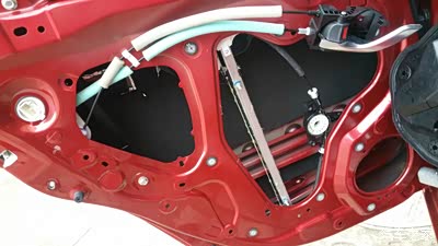

后门的材料形状。
先裁剪好左右对称门的止震板和隔音棉的形状,各种再贴到门的内部的铁皮上.

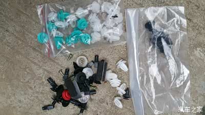

门的卡扣要有备用.

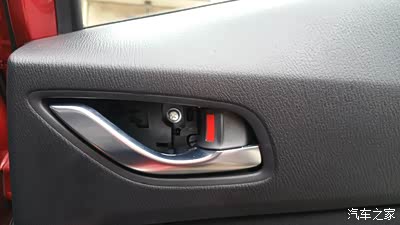

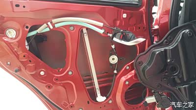

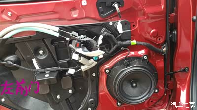

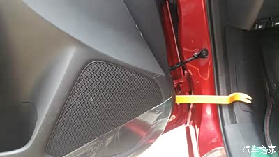

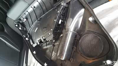

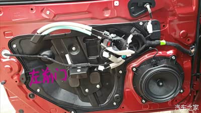

开始拆门内的塑料板---按拆解顺序发图...
先拆第一个螺丝.......
拆第二个螺丝.......
用手扳开...没那么脆弱,不会坏.
用手扳开...没那么脆弱,不会坏.
拔了插头,就可以取下塑料内板了...

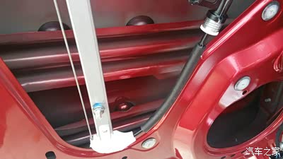

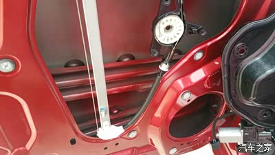

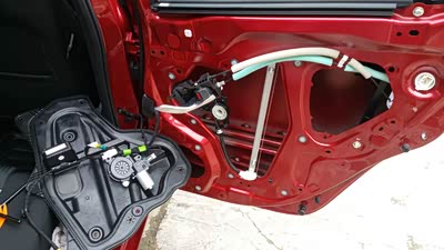

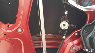

马自达的造车标准就不是日系车的标准,完全是欧洲车的标准,
也许有着美系福特的血统...

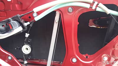

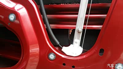

钢板的强度不用我多说.

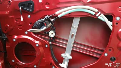

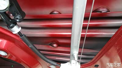

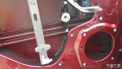

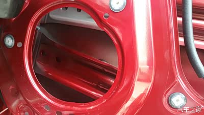

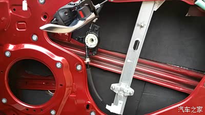

我就说车门的结构,门是一体冲压成型.门内有2根瑁形加强防撞钢梁(优于圆形防撞钢梁)...
再去了解其他日系车的车门结构吧...

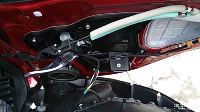

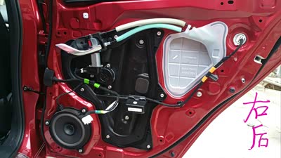

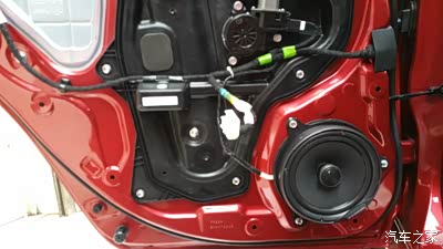

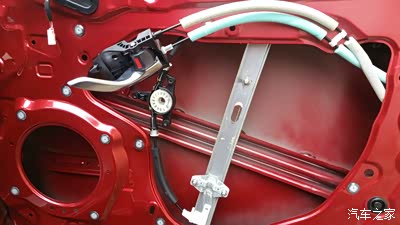

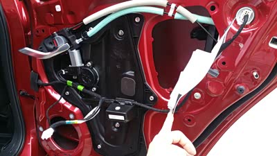

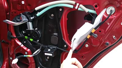

昂小三的后门内部
马自达的造车标准就不是日系车的标准,也许有着美系福特的血统...
钢板的强度不用多说.
昂小三的后门内部
昂小三的后门内部

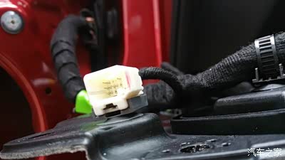

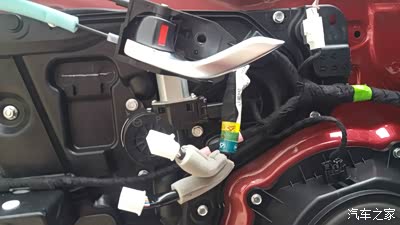

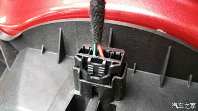

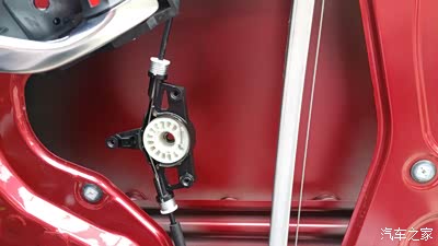

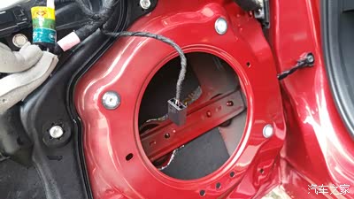

后视镜插头
扎带和后门喇叭垫圈

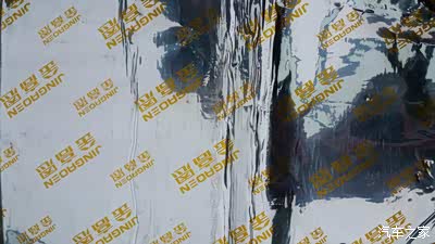

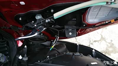

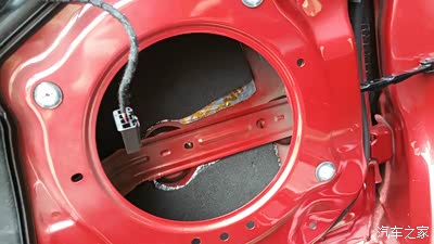

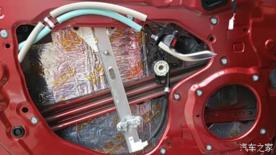

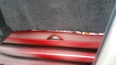

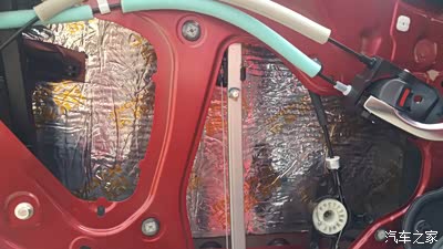

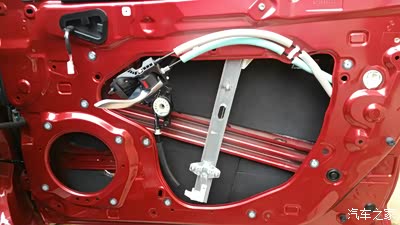

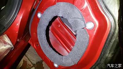

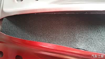

隔音工程...开始贴止震板
止震板加隔音棉-双层隔音
止震板加隔音棉-双层隔音
止震板加隔音棉
止震板加隔音棉-双层隔音

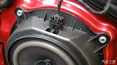

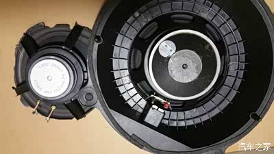

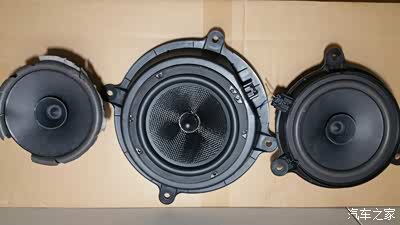

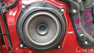

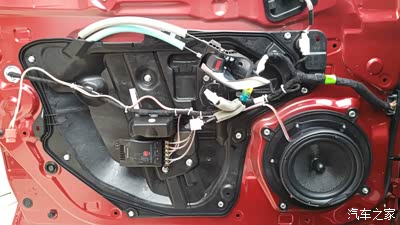

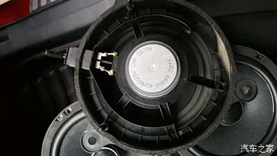

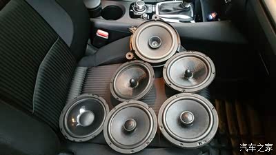

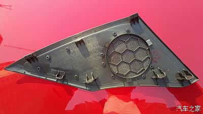

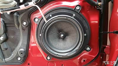

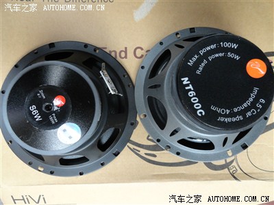

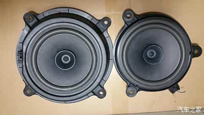

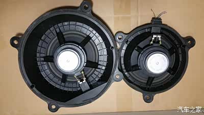

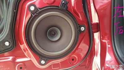

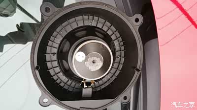

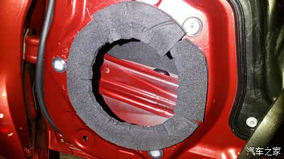

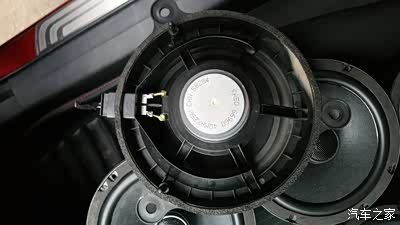

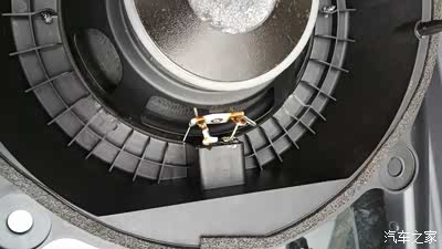

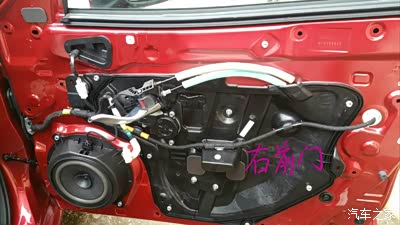

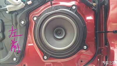

原车喇叭...25瓦.
原车喇叭...25瓦.

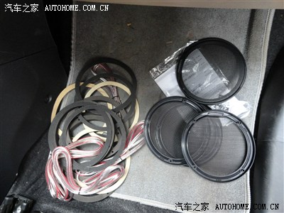

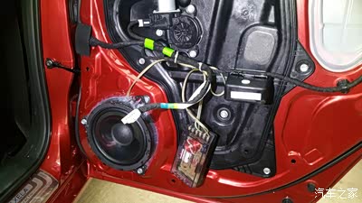

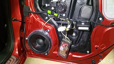

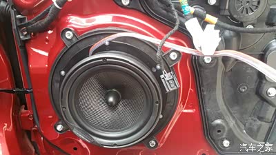

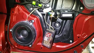

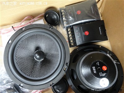

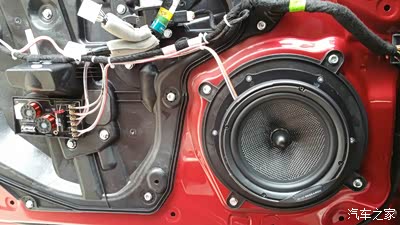

第三篇,自己动手换惠威喇叭(四条门上的喇叭和2前高音)

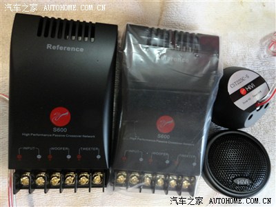

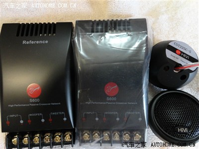

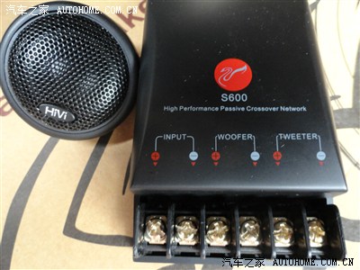

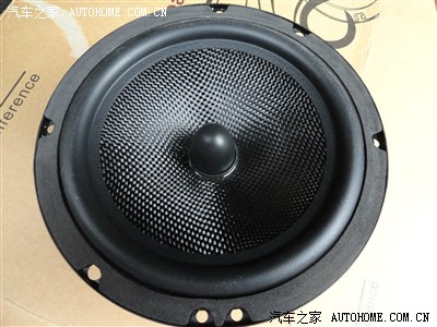

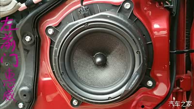

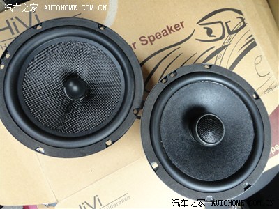

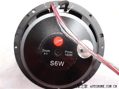

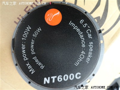

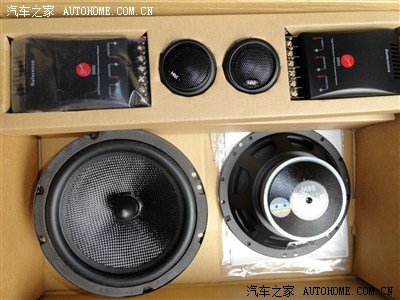

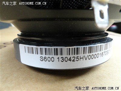

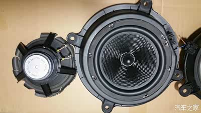

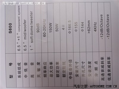

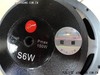

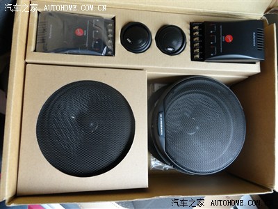

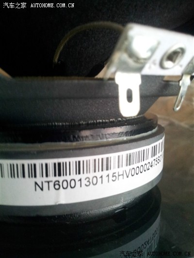

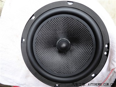

惠威S600套装喇叭(装前门)

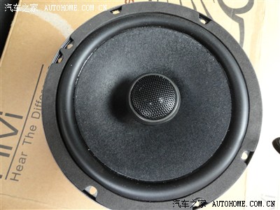

惠威NT600同轴喇叭(装后门).
惠威S600套装喇叭和惠威NT600C同轴喇叭
惠威S600套装喇叭
惠威NT600同轴喇叭(装后门)

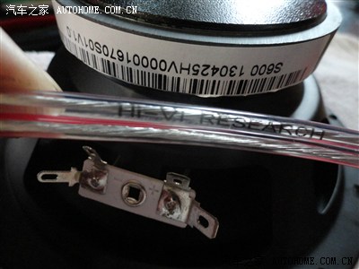

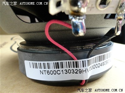

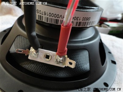

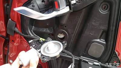

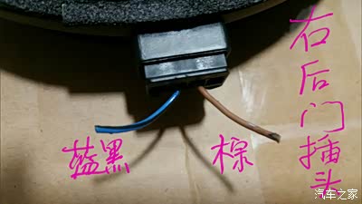

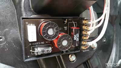

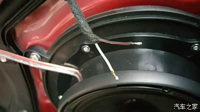

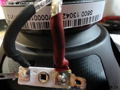

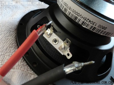

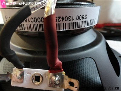

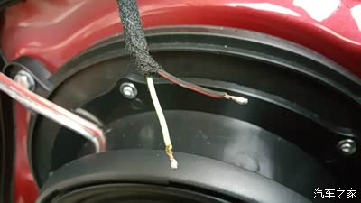

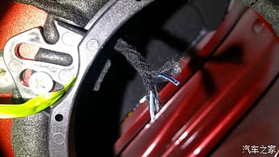

喇叭也有正负极.不要接反了...焊好了必须得套上热塑管哦.....

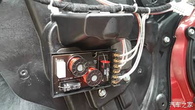

分频器也有正负极.不要接反了...
分频器也有正负极.不要接反了...
惠威原装的音频线材.
分频器也有正负极.不要接反了...
喇叭有正负极.不要接反了...焊好了必须得套上热塑管.....

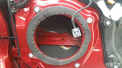

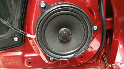

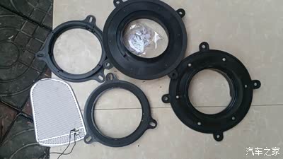

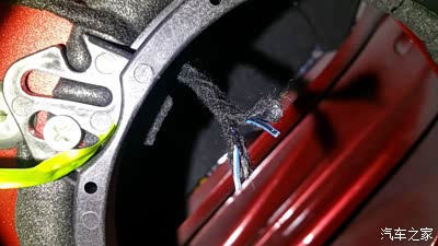

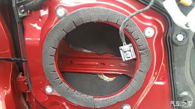

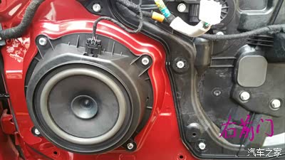

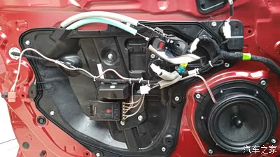

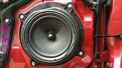

网上买的无损的原装位置的喇叭支架,前门带防水罩,
后门没有带防水罩,我重新加装了防水罩...
见下图介绍.
我重新加了喇叭的防水罩...

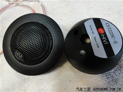

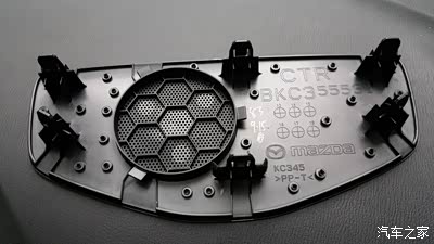

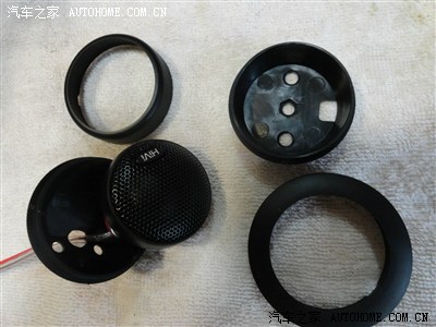

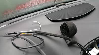

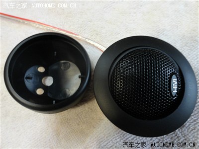

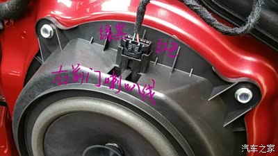

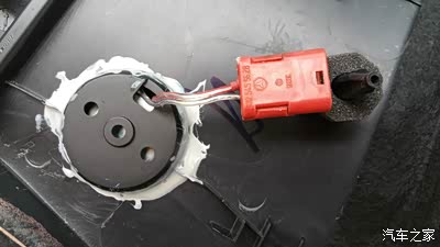

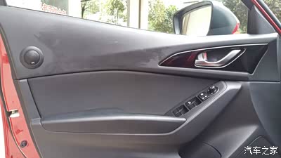

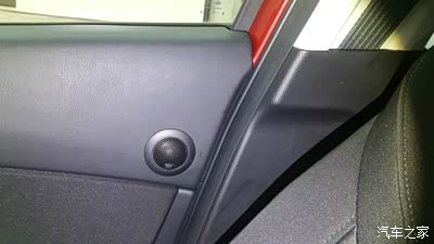

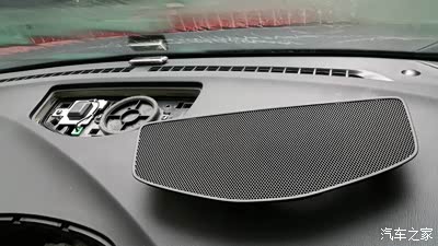

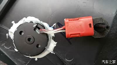

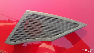

高音崽的安装.我接了一个插座和插头.便于塑料门内板的分离.
我自己去报废车场,拆来的奔驰的拆车插头...这个是买不到的.
高音崽的安装.

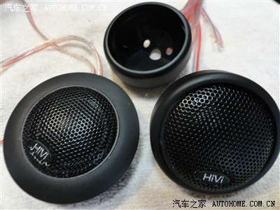

惠威高音崽安装的效果.
惠威高音崽安装的位置.

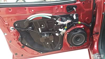

本来原车喇叭声音不差的……
只是开很大门板共振,我隔音后那个门板的厚实可比豪车了,关门声闷沉的那么干脆,那么让人痴迷……
这车真是大爱了,跑车外型没得说,操控和悬挂就那么优秀。希望发动机那块可以经得起考验……

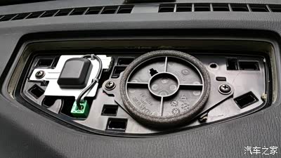

GPS天线
