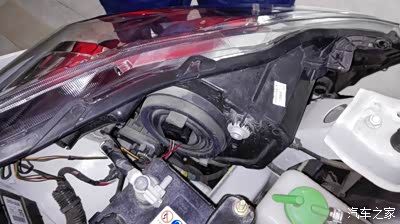

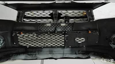

右前轮下面的卡扣。
请注意两个橙色的卡扣,就是这两个家伙比较难搞。

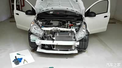

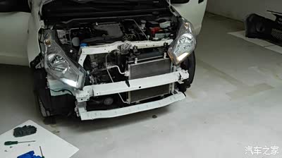

没有保险杠的牛头马面。
驾驶员前的大灯。

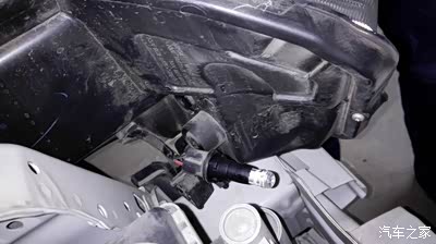

示宽灯灯头
左侧是新的LED灯,右侧是原车,黄色的。

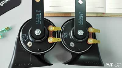

蜗牛喇叭
刚开始没有分清楚哪个高音和低音,我把两个喇叭的小字都看过了,结果反而漏了那么大的"L"和"H"。
再来另一面看看。

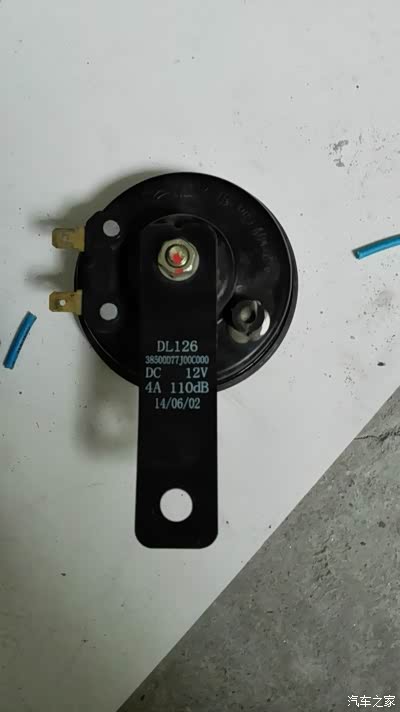

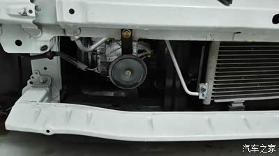

原车盆式喇叭安装位置。
拆下来了
换个面看看

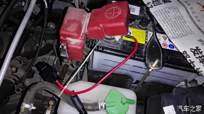

正极接线,接线的时候注意不要黑色的那个像桨一样的铁片打火。

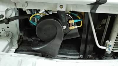

安装好的蜗牛喇叭,继电器用扎带扎在了喇叭上方,后来用右上角那个黑丝的胶带缠在了防撞梁上。
