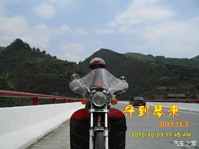

和拓拓牵手之前
撸主开一辆豪爵铃木GN125H小太子摩托车
风里来,雨里去
那时觉得自己很MAN的
风里来,雨里去
那时觉得自己很MAN的

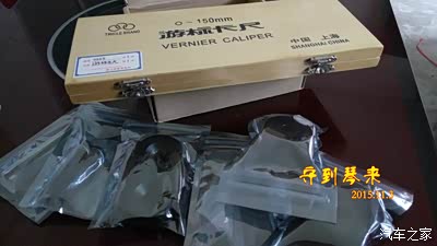

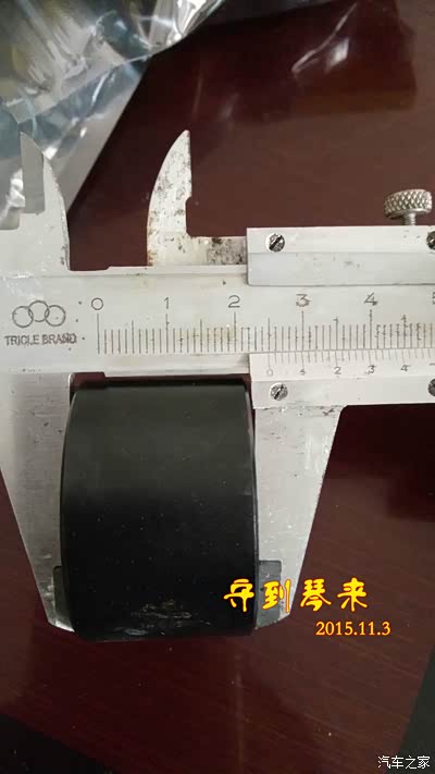

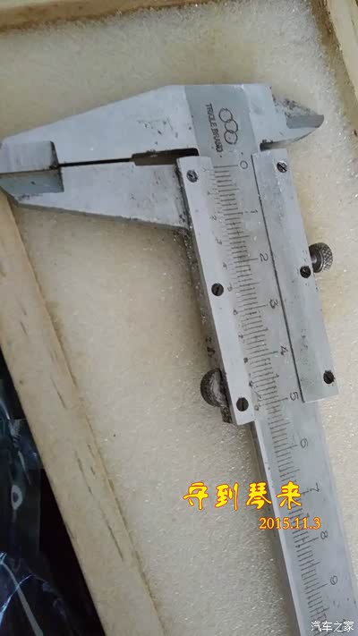

旁边的游标卡尺
见过的都说好![]()
车友们需要尺寸自己加工
我特地奉上精确数据
继续往下看
旁边的游标卡尺
见过的都说好
车友们需要尺寸自己加工
我特地奉上精确数据
继续往下看

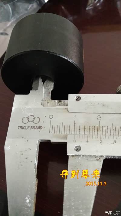

工具到底多久没有使用了哦
天……
都发霉了
天……
都发霉了

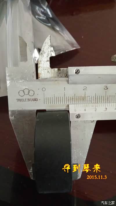

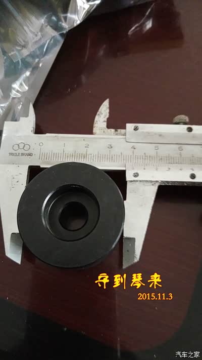

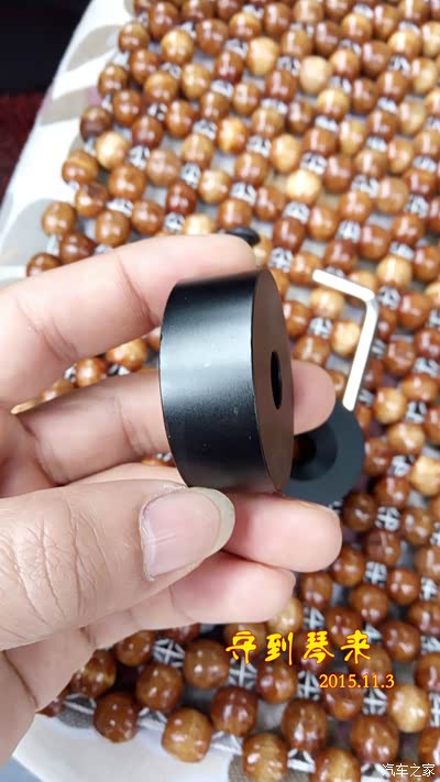

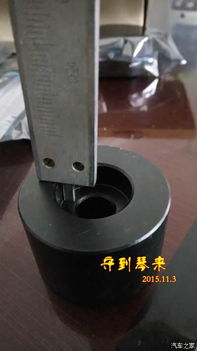

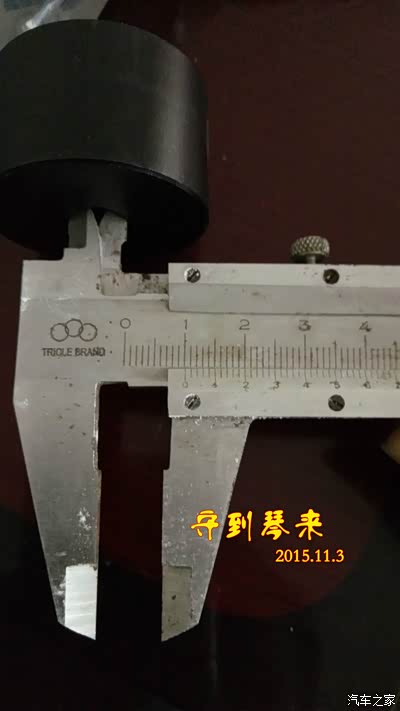

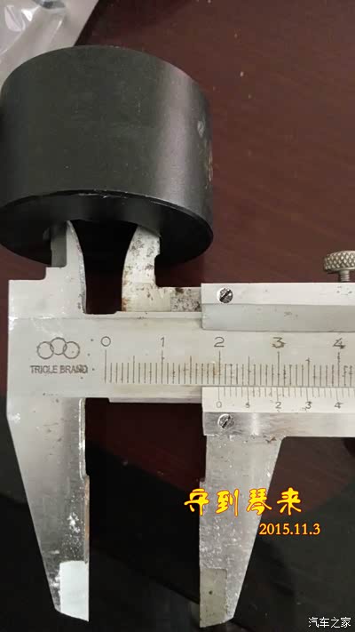

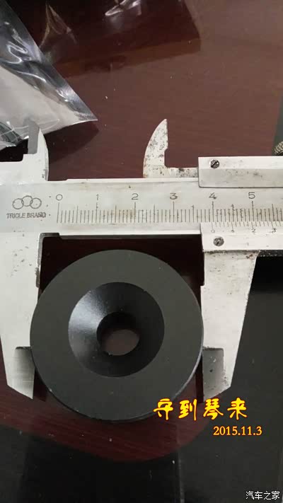

看图说话

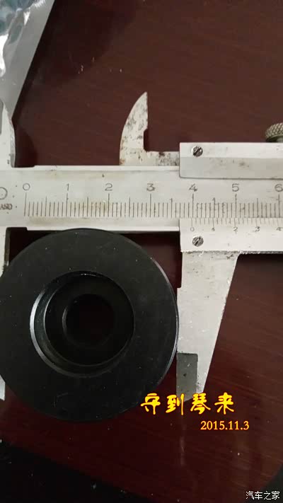

放近一点吧
垫片直径约4厘米
垫片直径约4厘米
远了,看不清
再近点
垫片内孔直径约1厘米
垫片内孔直径约1厘米

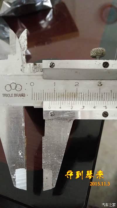

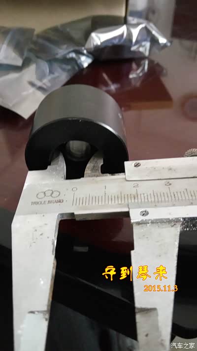

这个孔,继续测量
垫片另一面的内孔直径
约2厘米
约2厘米

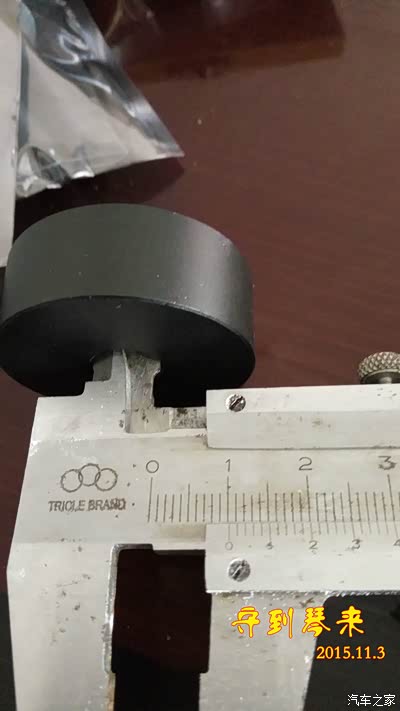

大的内孔深度测量
深度测量的读数,约0.8厘米

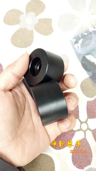

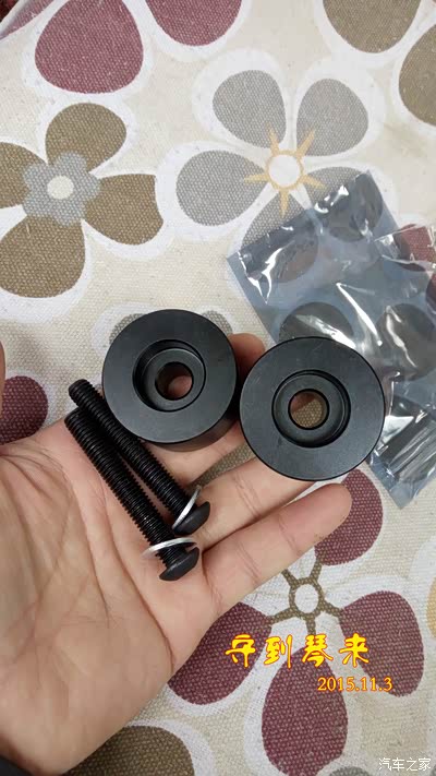

我拍了两个类型的垫片
大的垫片厚2.5厘米,拍了两个
大的垫片厚2.5厘米,拍了两个
小的垫片厚1.5厘米,也拍了两个
都一样
小的垫片外径也约4厘米
小的垫片外径也约4厘米
小垫片的内孔直径也是一样
约1厘米
约1厘米

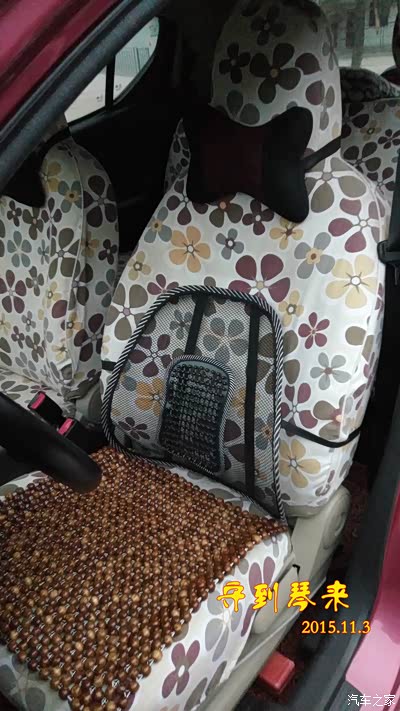

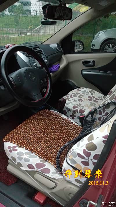

来到车上
准备安装
先看看我的原车座椅
增加了腰靠
长途驾驶稍微缓解了一些腰部的疼痛
准备安装
先看看我的原车座椅
增加了腰靠
长途驾驶稍微缓解了一些腰部的疼痛

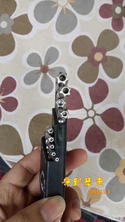

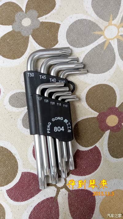

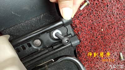

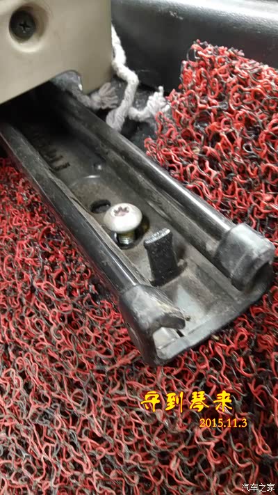

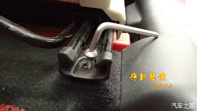

工具,拆座椅螺丝专用T40
从这个角度看看
不是所有的工具都可以拆座椅螺丝
不是所有的工具都可以拆座椅螺丝

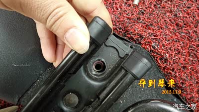

轻松搞定

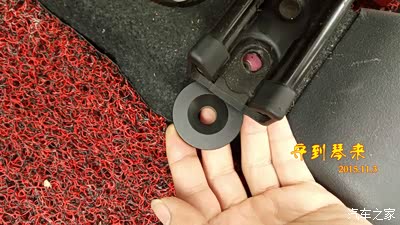

两个厚度1.5厘米的垫片
将1.5厘米厚的垫片加在座椅轨道前面
按照说明书的要求
开大孔的一面朝上
按照说明书的要求
开大孔的一面朝上

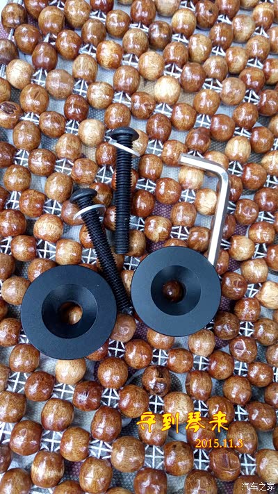

将孔与孔对上![]()
老板赠送的螺丝
上场
上场

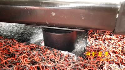

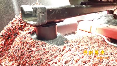

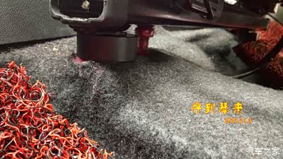

轨道后面的原车座椅螺丝

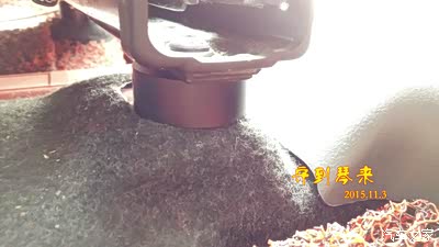

两个厚度为2.5厘米的垫片
装好以后的效果
轨道后面的2.5厘米厚垫片
轨道后面的2.5厘米厚垫片
另一个装在轨道后面的2.5厘米厚的垫片
轨道前面的1.5厘米厚垫片效果
另一个轨道前面的1.5厘米厚垫片
【安装完毕】

1、由于使用了前后不同厚度的垫片,坐上去以后,双脚踩踏离合器踏板、刹车踏板和油门踏板,腿部终于不再被座椅前面抬着了,抬着的感觉很不舒服,时间久了会酸。
2、坐姿增高了,视野也就增高了。不过,已经熟悉了拓拓,这点视野没能起到什么用,因为我已经很熟悉车身与路面的位置感了。
3、坐姿增高了,我的肩膀也被抬高了。哎呀妈呀,安全带移位了,侧移到锁骨上去了,
哇咔咔,好啊!至少不用担心被****那什么了。
4、座椅前后使用了不同厚度的垫片,感觉腰靠有点顶腰了,顶得有点多了。于是将腰靠拆下去,再感受,瓦伊
座椅的包裹感难道就是这样吗,不用腰靠很舒服啊!将车开出去,跑一圈,真不错,背不用拱起来了。
5、驾驶位后座感受,脚部活动空间稍微增大了一点,伸个腿啊什么的,勉强可以。勉强、勉强、勉强。拓拓本身就小,要伸懒腰,目前还不行。
【安装完毕】
【使用感受】

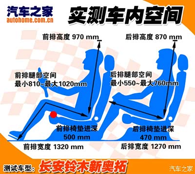

图中红色圆点,就是我的第一个感受之处。
