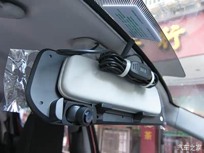

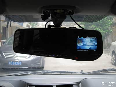

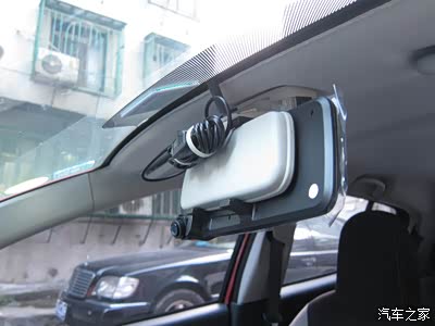

先来张完成图:
简洁美观的走线,完全独立的行车记录仪电源开关,宽大的曲面后视镜能够提供更广阔的视野...

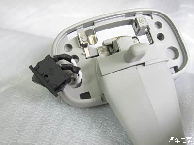

第一步,按理说,应该先把阅读灯的保险卸掉,
而当我趴到方向盘底下找保险盒时,我退缩了... 还是小心操作就好。

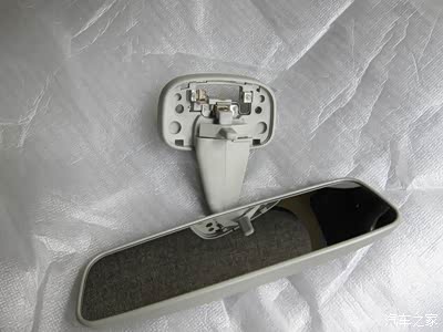

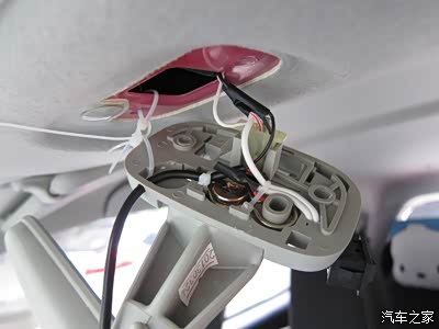

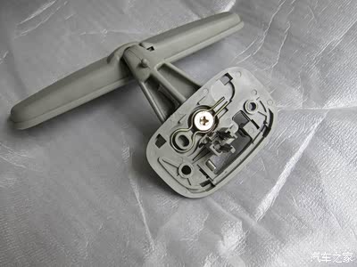

先把阅读灯,后视镜都拆下来。

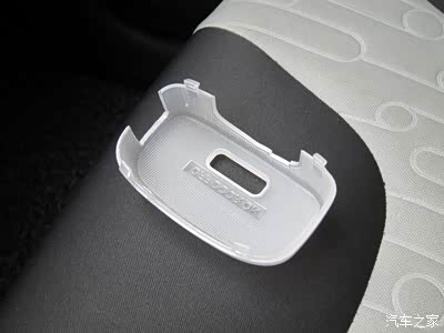

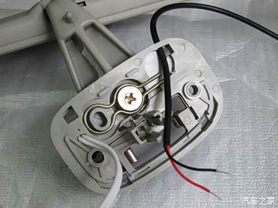

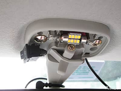

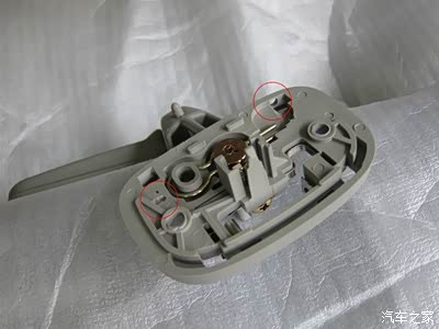

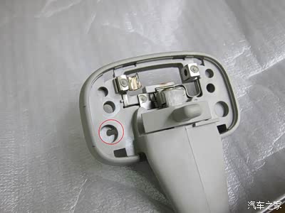

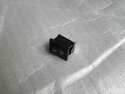

根据开关尺寸,在阅读灯壳上挖个洞。
继续挖洞,线有多粗,洞有多大。

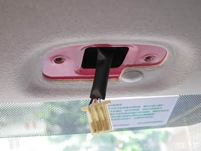

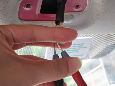

阅读灯供电线有3根:黑与红为常电(也就是说一直都有电,即使你锁车走人),红线为正极。
故从这两根线取电。吐槽一句:铃木你阅读灯线留长点会死啊!!!

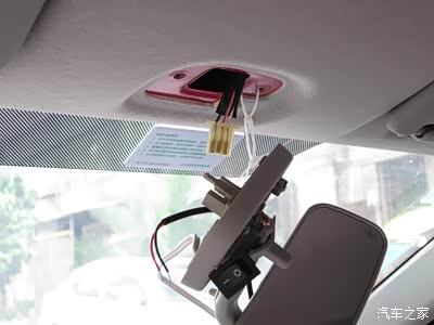

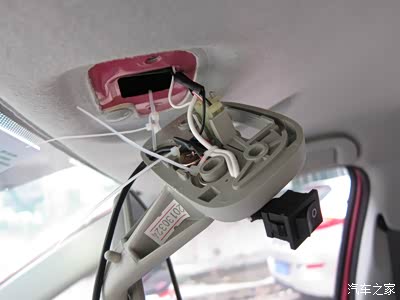

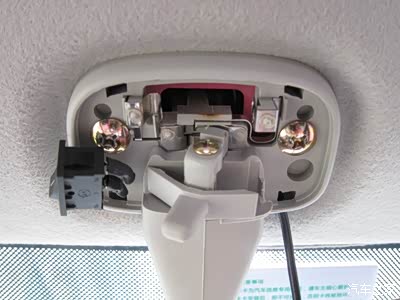

开始接线,由于原车阅读灯电线预留太短,
结果害我费了九牛二虎之力才把线接上,说多了都是泪啊...

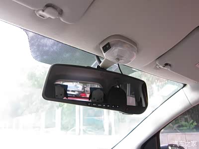

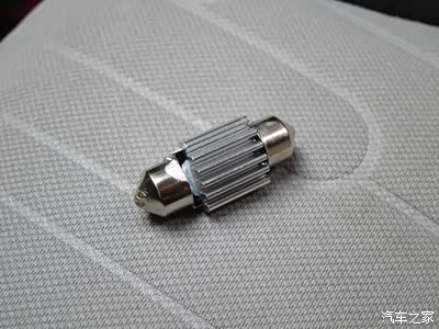

装上LED阅读灯,所选颜色:暖白色,而不是停尸间的灯光颜色----苍白,亮度明显提高。

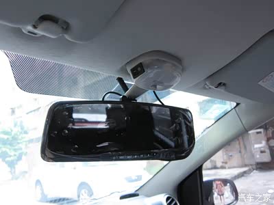

盖上阅读灯盖子,装上行车记录仪,捆绑好降压线,像模像样。
最后调整后视镜角度,行车记录仪摄像头方向,装上TF卡,齐活儿啦!!

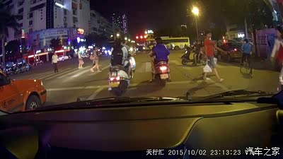

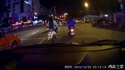

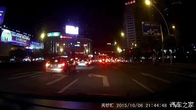

首先当然是看图说话,依然夜景...
【几天前有淋过雨,洗车则是半个月前的事了吧,所以玻璃不会太干净。另外,这次有开车灯】
第一组:被左侧车辆慢速超车
就像我之前说的,正常情况下,相对速度小的话,还是可以看清车牌的。
超车并线,车牌看不清了。
第二组:被左右车道车辆同时超越
右侧车道白色小车先超过我(已见大部分车身),左侧车道黄色小车正在超越(初见前大灯)...
左侧车道黄色小车已经超过了右侧车道白色小车,可见速度之快。
黄色小车车牌一塌糊涂。
右侧车道白色小车由于相对速度较小,车牌基本可以看清。
左侧车道黄色小车已经远去...
第三组:接近路口
前方路口红灯,减速...
右侧路边道路指引牌距离 = 2条机动车道 + 1条非机动车道 。大字可以看清。
广告更清晰
