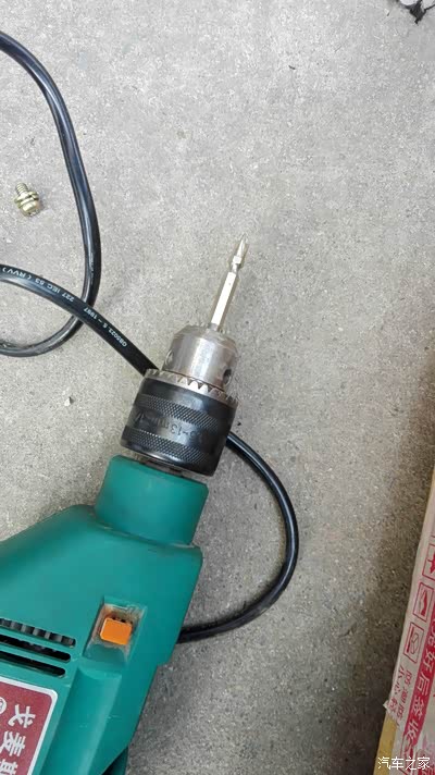

插曲:以上东西本以为准备齐全了,可是中间确出现了问题,打开内衬板一切顺利,到了卸里面原车升降器螺丝的时候问题来了,由于螺丝有弹簧垫子,手拿螺丝刀根本拧不动,大小螺丝刀,十字的、平口的全用上了,就是纹丝不动,心想这下完了,拧不动啊。最后拿出了我备用的电钻,注意电钻必须是正反都可以转的(事实证明电动工具就是比手劲大),用电钻把左门的算是拆完了。可是到了右门麻烦了,两个滑道的螺丝都磨圆了,楞是没拧下来,在濒临绝望的时候,坐在那里静静的审量一番,最后决定不拆了,用原车滑道,具体的后面以图说明。

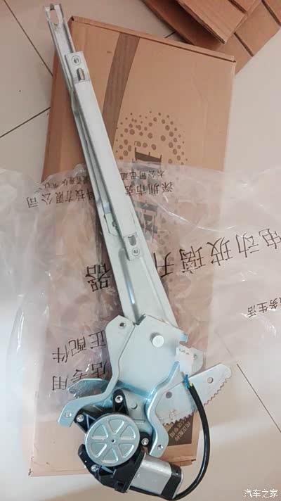

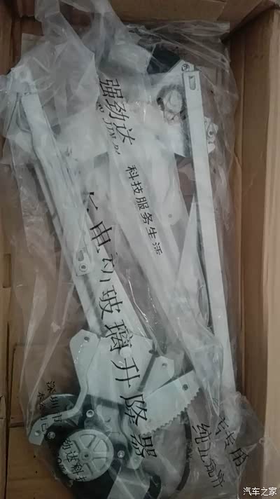

原装包装就这样的。

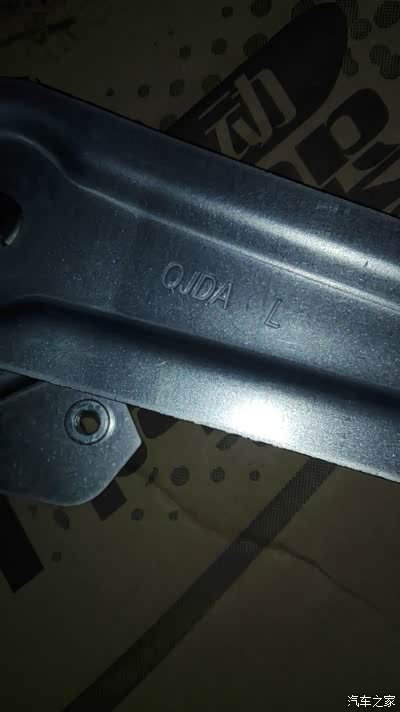

钢印,看着挺正规。

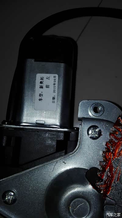

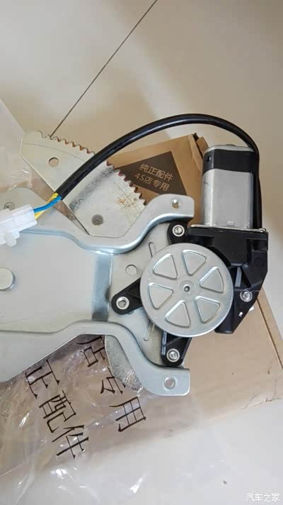

电机,生产日期九月的。
打开里面的升降器
电机,固定好的。
升级器

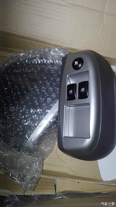

升降器开关

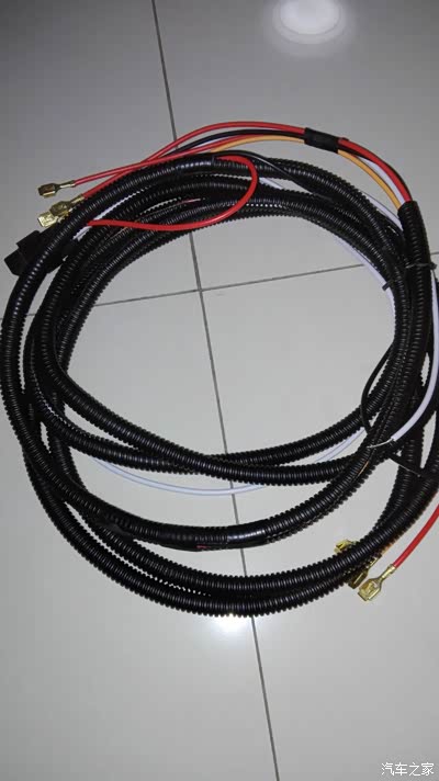

线束,注意螺纹管是我自己穿的,一开始卖家没给发,后来经过协商又给免费补发的。

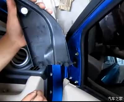

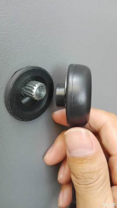

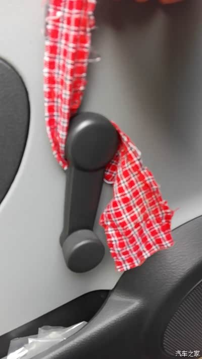

开始拆,门摇把手用此类布条一肋很容易就下来。
下来了。
很容易就卸下来
同样
嗯进去就出来了
把这个摆出来,用平口螺丝刀一撬很容易就掉了。
拆掉就是这样的。

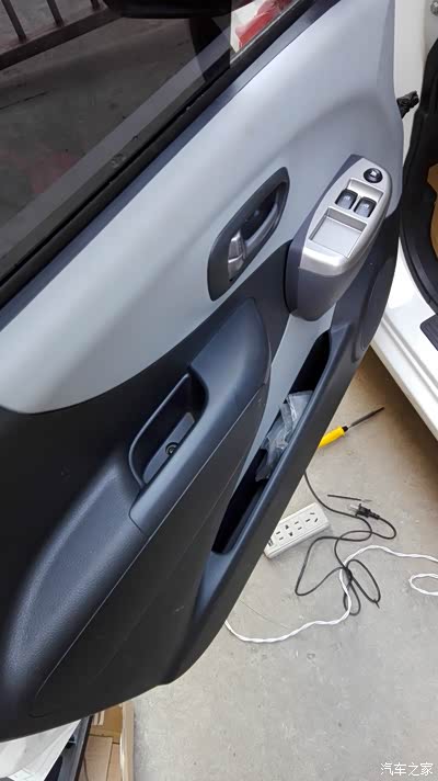

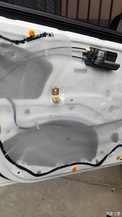

扣着拆门板,使劲由左到右掰就行,最下面俩扣子门板往下一活动就下来了。
拆完就是这样的,真心简单。把门子升降器的几颗螺丝一一卸下,前面我说了,不好拆,我感觉拆这几颗螺丝是最难的,你能搞定这几颗螺丝就等于基本成功了。

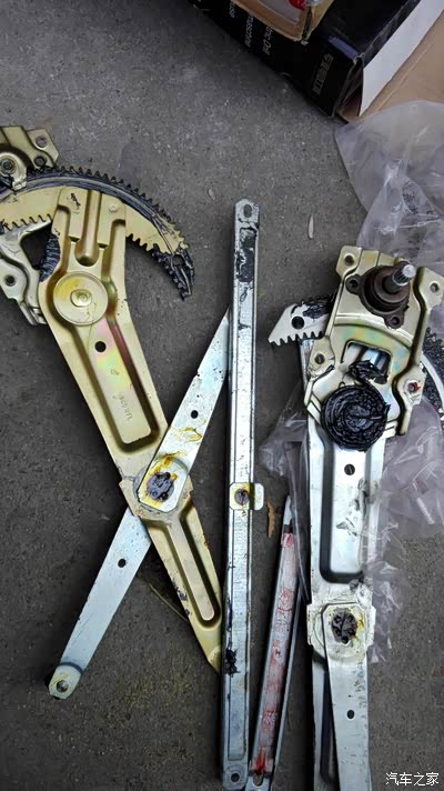

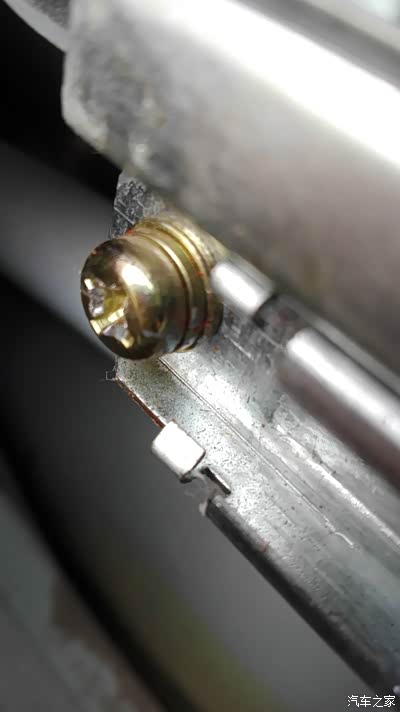

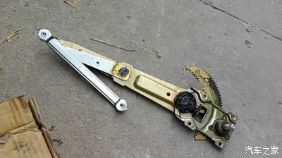

拆下来的手摇升降器。注意,拆下升降器之前先拆玻璃螺丝,然后把玻璃托上去用透明胶带固定好。拆完就可以装电动的了,先固定好电动升降器,再把玻璃慢慢放下来,拧上玻璃螺丝。
玻璃螺丝
玻璃螺丝

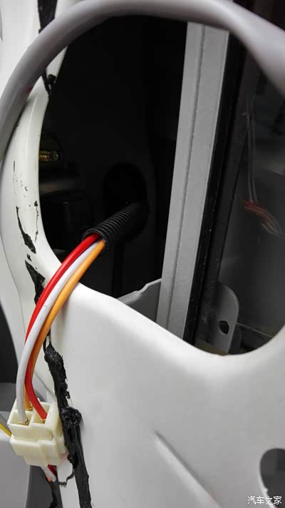

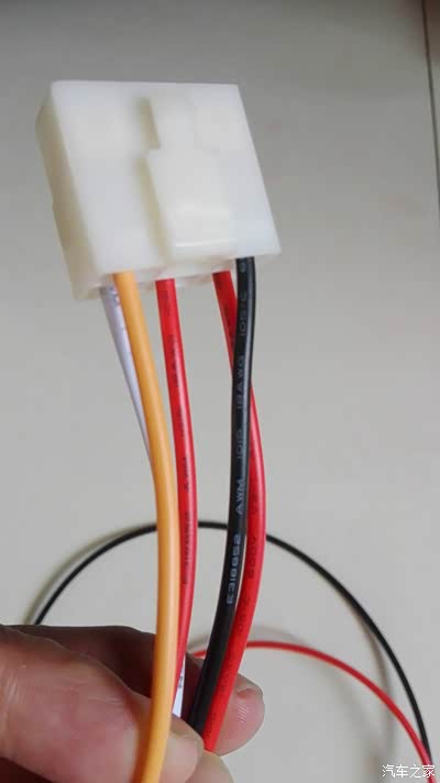

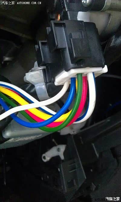

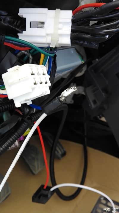

电机线束。到此就可以穿线了,由于我买的都是装好的插头,想要通过门子穿过去必须把插头拆了,自己拆之前先拍照,以免插头线弄错了。
左门电机插头,五根线,看清楚就可以把白色插头扣出来了,以便穿线。
这是右门的电机插头,三根线。左门穿线很容易,直接赛过去就行,不在细说。下面我说下右门遇到的插曲,费了一个2小时时间。拆右门方法跟左门一样,不在重复叙述。

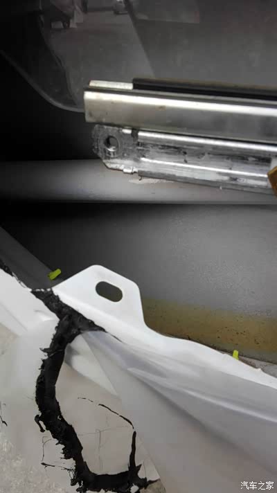

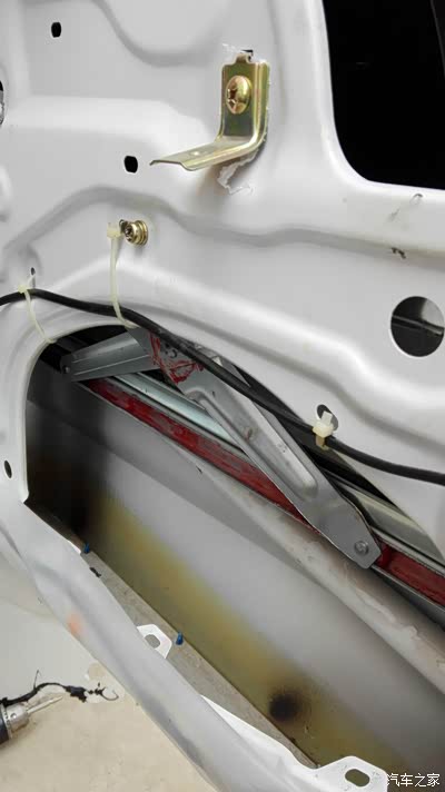

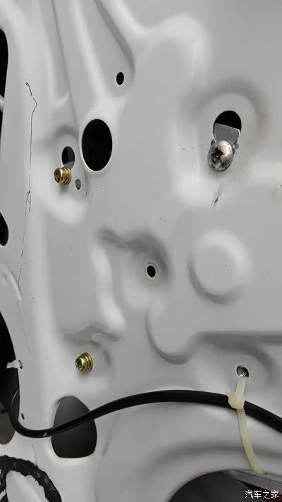

右门的这个滑道螺丝都拧圆了,到底没拧下来,最后放弃。把电动升降器那个拆了,用原车这个吧。
看到了,里面的滑道,我把头上的堵卡给掰直了,让里面的滑块直接滑出来,再把电动的那个从这里滑进去,没办法了,楞是拆不掉。

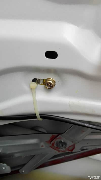

上好的升降器,大家看出有啥不对了,
最后我才发现地上多个螺丝
,哪里的,仔细看才发现原来下面那颗没上

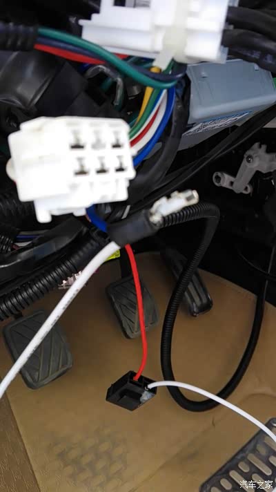

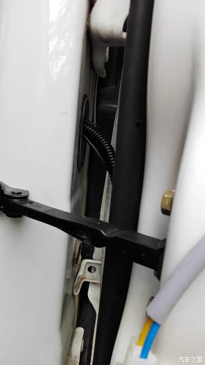

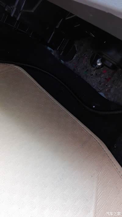

右门穿线,我是从这里走的,不知道大家看到线了吗?我压到原车地板下面了。
过右门。此处拆的插头我前面说过了,要留图奥。

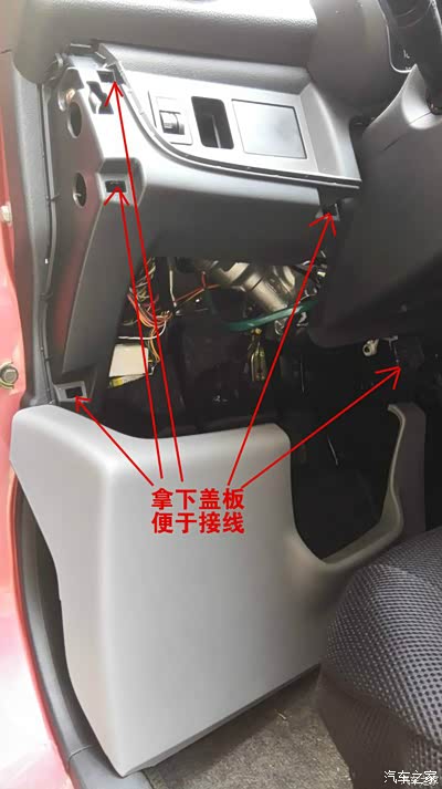

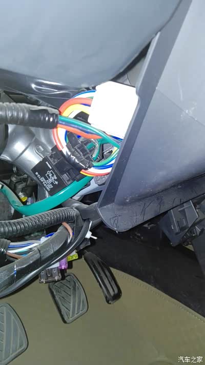

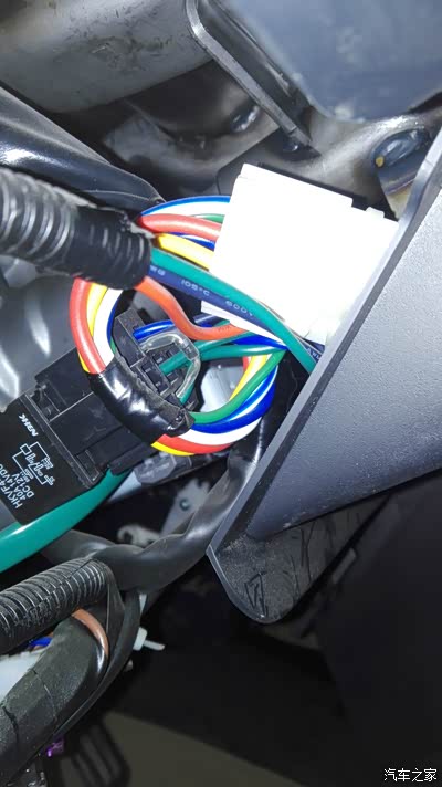

拆这个护板接线。我接的放下盘下面ACC线,就是钥匙拧到ACC有电,NO没电。
就是这个白色卡扣。
这是借用的,方便大家看的清楚,我接的那个蓝色线,就是ACC线。
看到了吗?我直接拧在ACC端子上的。大家知道这个ACC端子怎么取出来吗?白色插头上面有个小方块,撬起来,所有端子就都松了,直接拔出来就行。
注意要拧劲啊,最好用锡焊点几下,用绝缘胶带缠好,以免打火。接的这个是正极线,负极线大家随便找个地方搭铁就行了。完了通电测试,一切ok上开关。

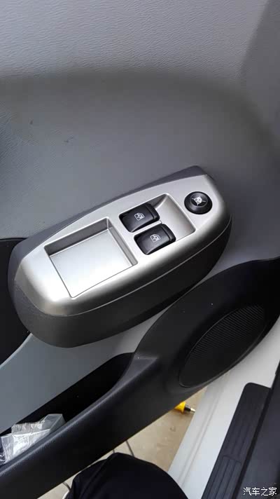

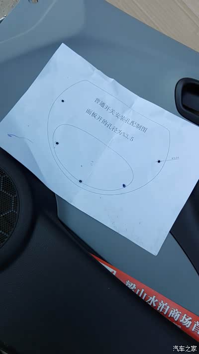

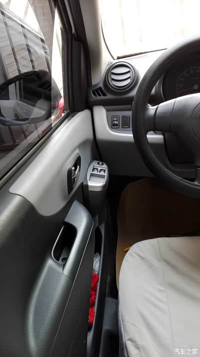

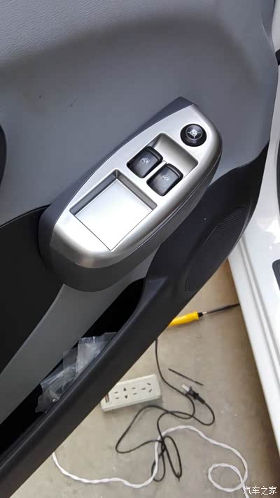

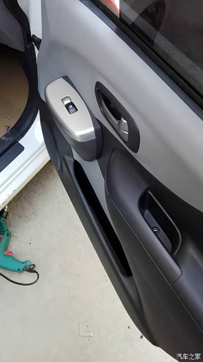

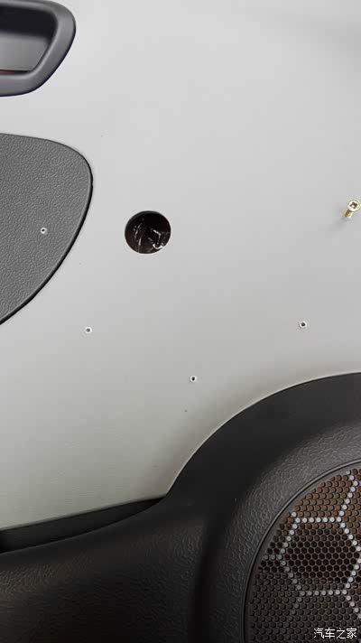

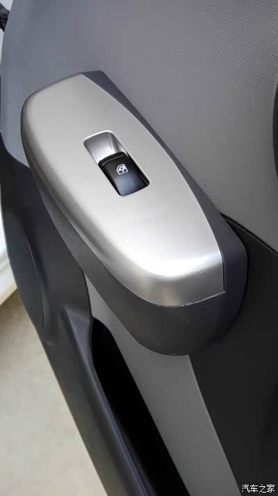

钻的开关眼

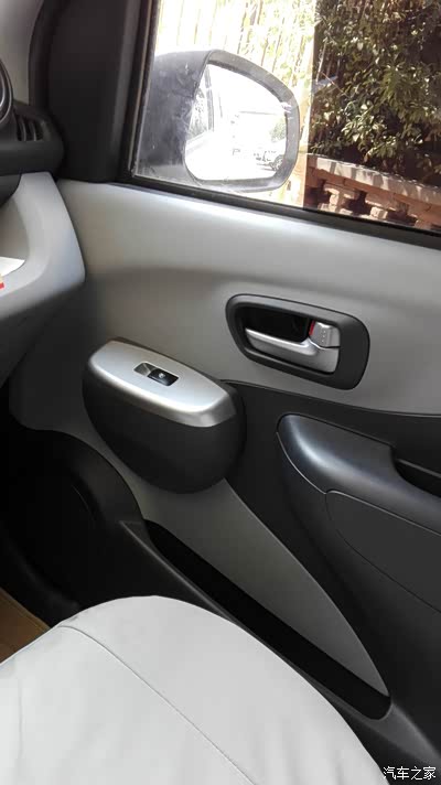

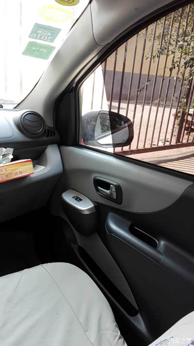

精准施工,这是个空位图。开关装完按照拆卸步骤装上,一切OK.下面上效果图。
右前效果图
左前效果图
左前
左前近距离拍摄。
右前
右前近距离拍摄

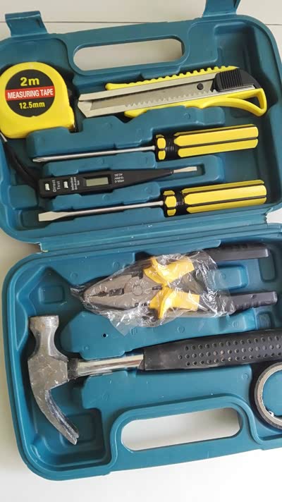

最后上工具
全靠这个电钻了。
