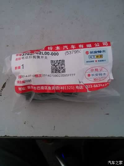

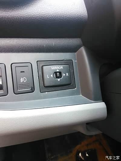

原厂调节开关

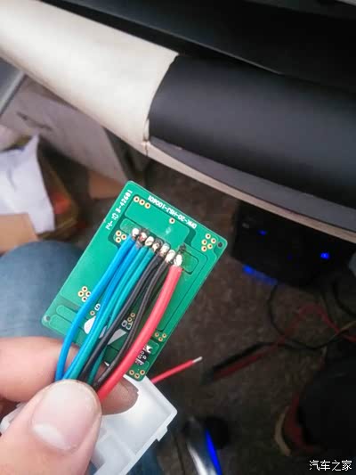

先拆开调节开关,按上面的线路图焊接好各条线,比较牢固,我没有专用插头才要这样,有插头的就不用这么麻烦了

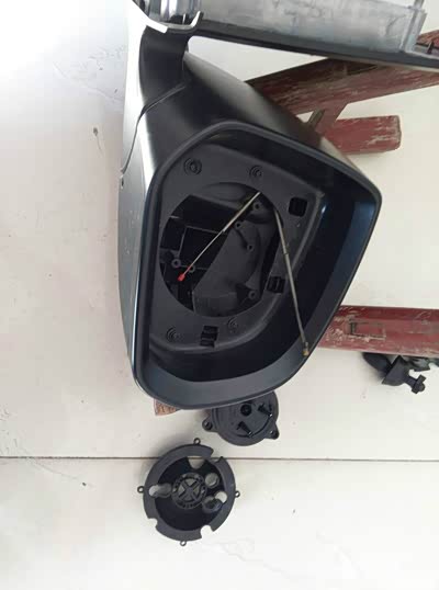

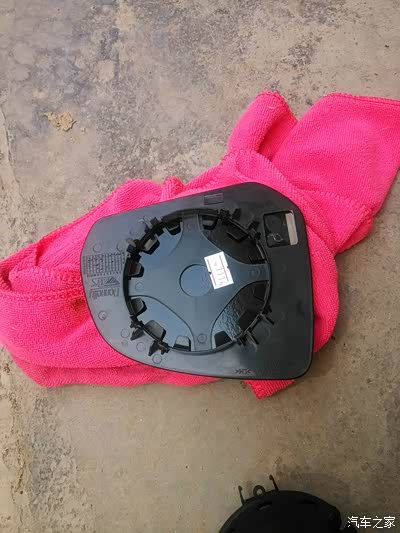

拆下镜面

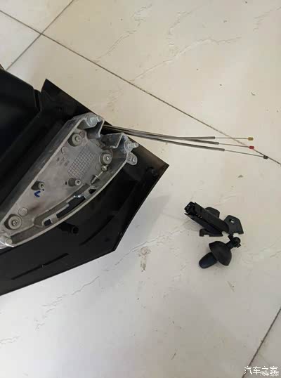

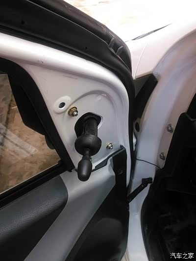

原来的调节器
具体拆下过程可以参考这位网友的帖子http://club.autohome.com.cn/bbs/thread-c-872-32144345-1.html

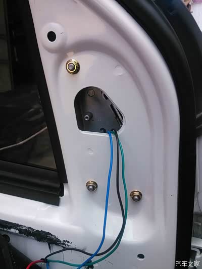

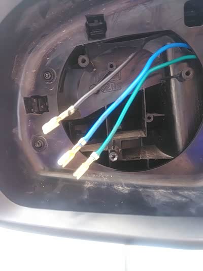

拆下后,开始穿线
可以参考论坛里穿门线的教程,这里不再详细说明了

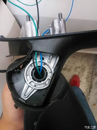

从这里穿过
后视镜下面这块小板子拆掉,穿线就容易了
穿好的线

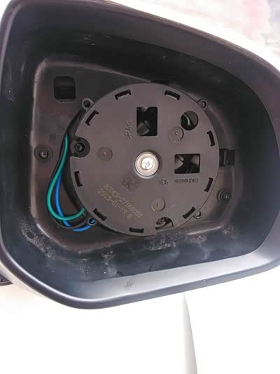

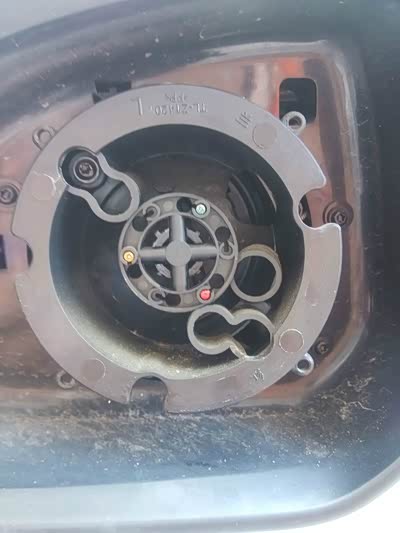

装上插头,装上调节马达,原位安装啊
最后接上调节器的其他线,负极接搭铁的,正极我是接在ON线上,这样钥匙打开到ON档才有电,我还在正极上加了个保险丝,比较放心

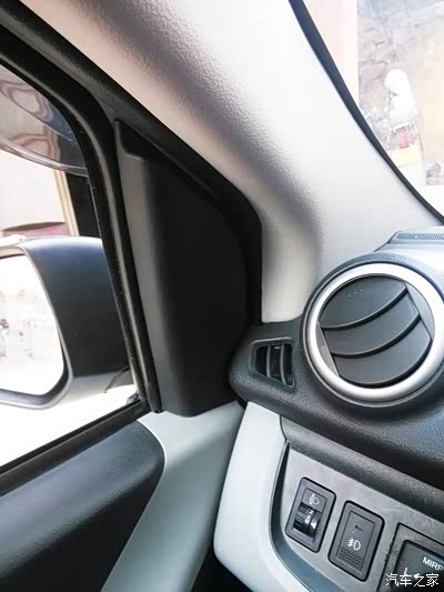

原车的内三角板因为有杆,中间有个洞,我嫌难看一块换掉了,换成无孔的

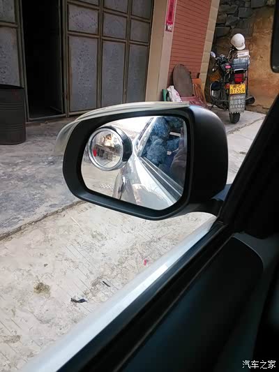

怎么样,是不是高大上多了
