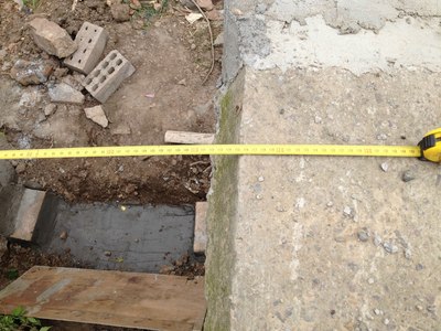

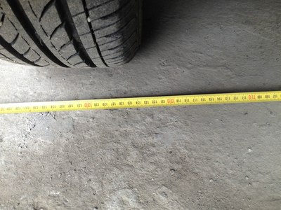

历经一个多月,本人亲自打造的坡道式地沟已经竣工,这其中的过程就不说了,难度和劳动强度都很大,这里不多说了,其实也没有一个月,因为我每个星期最多只有一天时间,差不多吧,上主角了,两块楼板之间的距离大概是115厘米
下面是我的奥拓,粗略量了一下125厘米左右

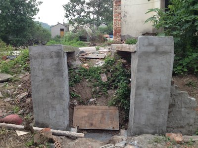

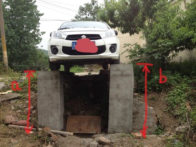

主角全貌即将登场,砌的不是太好,右边有点歪,为了安全右边又加固撑了一下,两个墩子又粉刷了一下

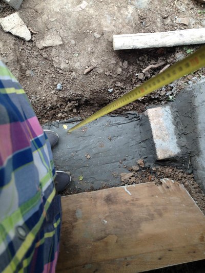

没有人指挥,下车看了好几次,以前认为自己水平还可以,可是当眼前一片空白时,技术再好的也不敢开,由于两块楼板长度不一样,所以只有左前轮有限位,a和b距离是不一样的

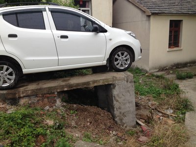

再来张侧面的,由于有限位,但是在外面看起来比较危险,但一切都在我的掌握中

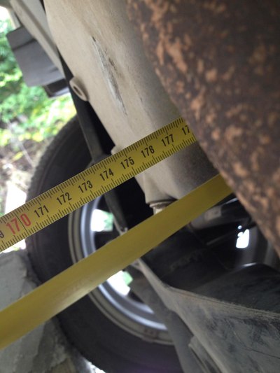

为什么说是坡道式地沟,因为我家处在上面,上下都有路,所以我就充分利用了一下,还实际测量了一下,我174的个子在里面不撞头,大概有177,底部有钢筋混凝土浇筑,还是相当牢固的

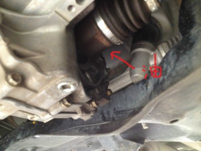

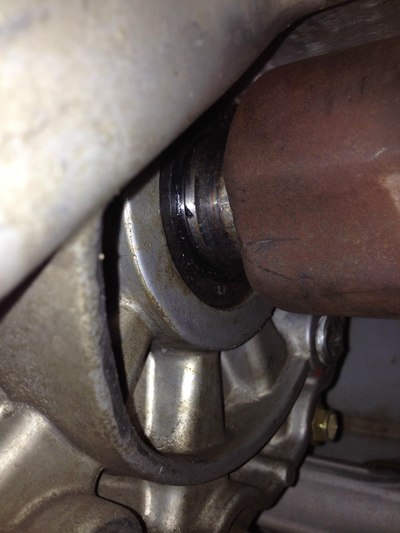

发现一个问题,早在两万公里时换齿轮油当时就发现有油垢,可当时下着小雨,没在意了,直到上次换过分离轴承,因为安装这边半轴时不好装,小工是敲进去的,估计敲坏了油封,所以以后再路边修车尽量选择一个人开的店,老板就是维修工,这样比较放心,不过我已经在发完这个帖子就网购回来自己换了,当初300元的工时费不是白花的,本来就简单的活,在看了别人操作一遍之后就更加简单了
