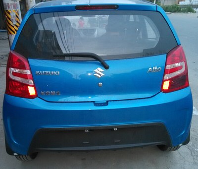

13款新奥拓蓝色自豪版提车
will_whc
0浏览 · 2015-04-27 21:19

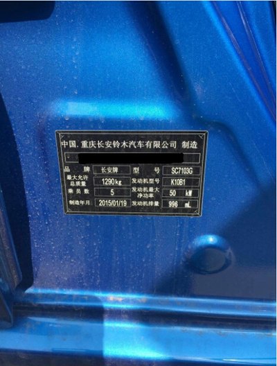

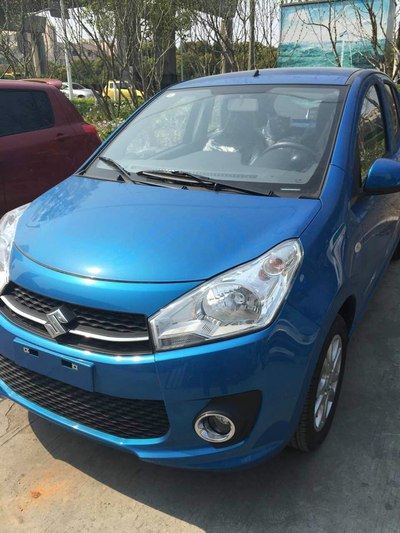

    大家好,本人4月4号提了一款13款自动挡蓝色新奥拓(可惜奥拓没雨燕那款酒红色的),陆续折腾了差不多1个多月,今天终于写完作业上交了。
先来两张提车照

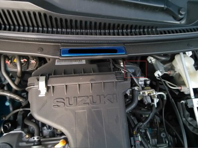

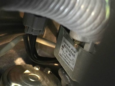

电机型号貌似可以的,不是有问题的那款
进气管这也没有裂纹

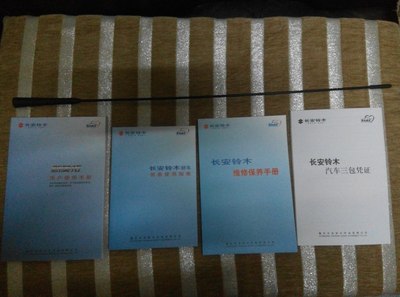

车子1月19号产的,车身价55000,购置税4900,保险4000,沪C上牌费800,一共64700。买这个车子是看中它是最便宜且耐用的自动挡(爱信4AT杠杠滴),6w多最给力的自动挡代步神器,没有之一。提车的时候4s没给保养手册套装和天线,催了好久才拿到

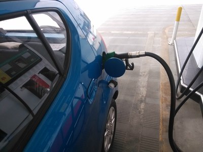

提车回家就洗车打蜡花费60(注意打蜡的时候车后下面黑色塑料别搞上蜡,不然干了以后白色很明显,擦也擦不掉),路上加油150,以后就用95汽油了
新奥拓在上海是国五排放,蛮好的

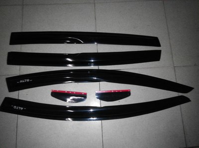

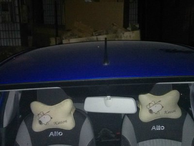

首先牌照拿到之后就进行外部改造,有晴雨挡,雨眉,天线等

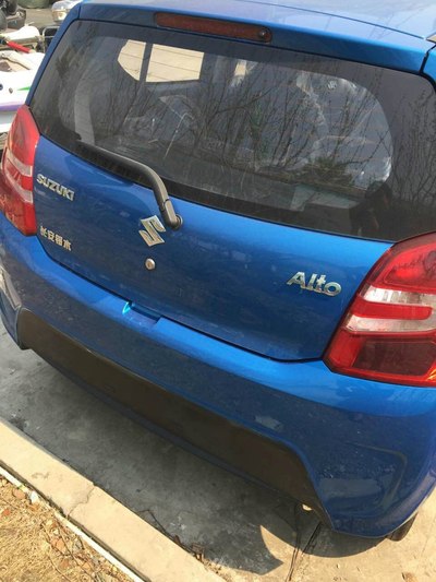

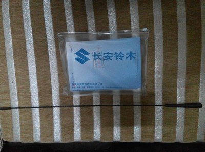

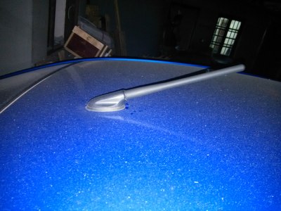

原厂天线太长,买了一个短天线,装了天线搜台稳定多了
天线买来之后需要改动一下,去掉5毫米就能装上了,天线26块钱

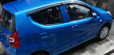

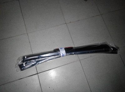

晴雨挡和雨眉,下雨天可以开一点点窗,外后视镜也不会淋到很多雨
晴雨挡也只是为了下雨的时候能稍微开一点点窗透透气,因此也没装的很下面,避免挡视线
不过后来在换大视野蓝镜的时候发现,雨眉挡住了镜片向下的调节,而且也遮挡了一些视野,最后还是把雨眉拆了
晴雨挡和雨眉27块钱

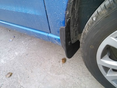

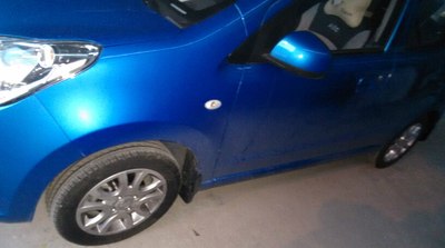

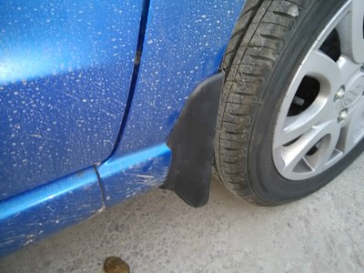

挡泥板我觉得蛮好的,下雨天侧门下面车尾下面不会有很多泥水
挡泥板25块钱

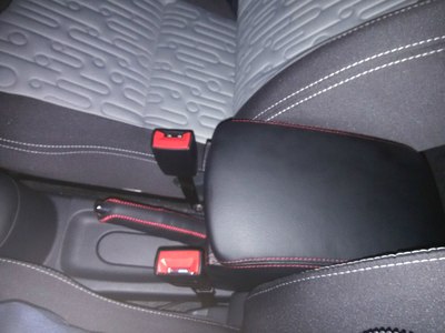

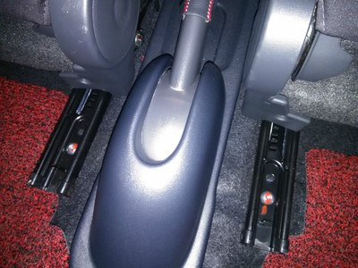

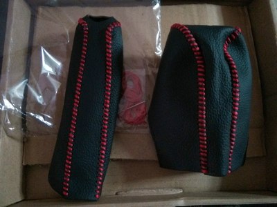

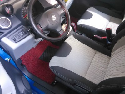

有真皮方向盘套、档把套、手刹套、中央扶手箱、线圈脚垫

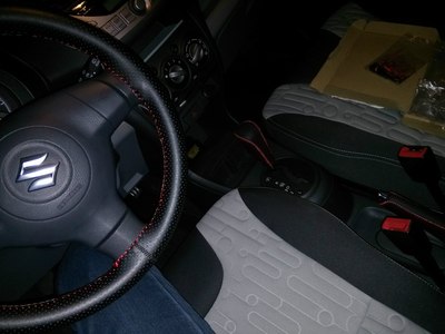

开车手感要好,真皮三件套是要的
手缝方向盘套是要点功夫的,档把也要缝一下,手刹套有点松,里面垫了点东西才合适,一共100块钱

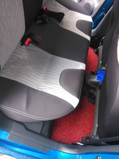

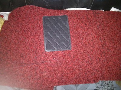

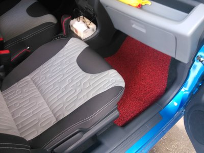

线圈脚垫
脚垫84块钱

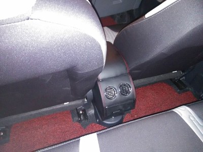

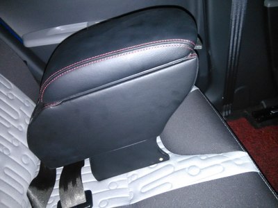

扶手箱很实用,可以多放很多东西
安装前感觉像蹲坑厕所,安装完后像抽水马桶了,立马高大上了,哈哈
安装很方便,套上去拧两三个自攻螺丝就好了。这款扶手箱用的超纤皮,后面带USB口充电,扶手箱可以升高,价格比较贵188块钱

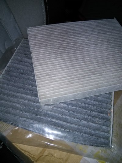

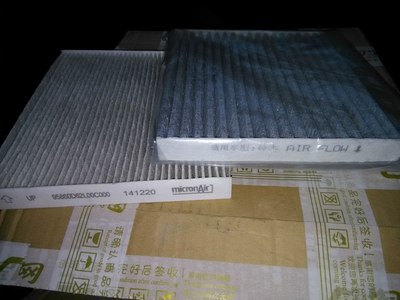

新奥拓的空调滤怎么说呢,有的说原厂很坑不给空调滤,本人13款是有空调滤的,不过也很坑,这个空调滤真心不咋地,于是就换掉了
白色的是原厂的,碳纤维是买的,14块钱

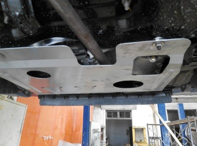

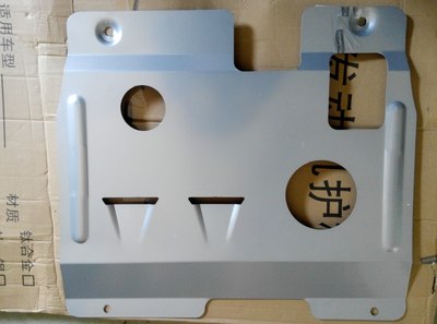

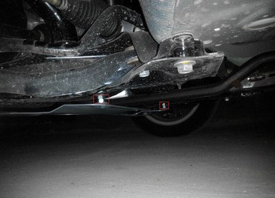

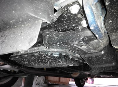

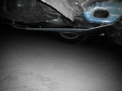

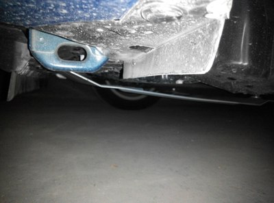

由于13款新奥拓没有底盘护板,就买了一块
没装之前是这样子的,乡下路况不好,还是装一个吧,估计也能避免不法分子剪断皮带
一开始没装好,导致车子共振的厉害,发现是碰到变速箱油底壳了,原来后面少垫两个螺帽
拧上之后就碰不到了
下护板125块钱

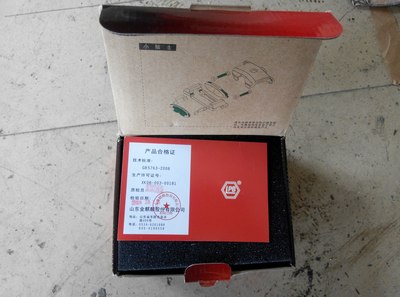

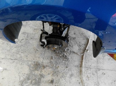

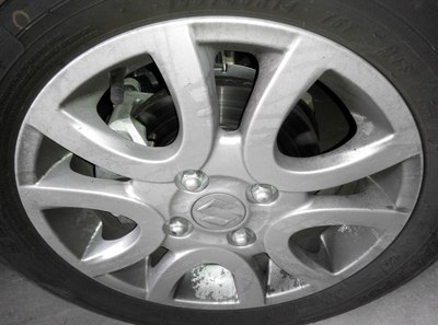

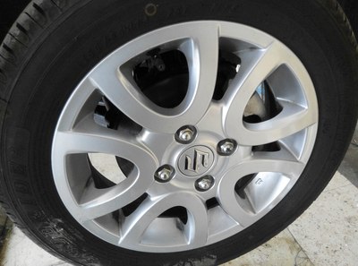

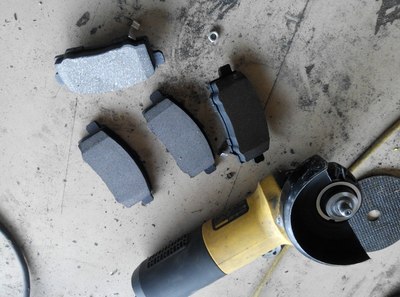

由于原厂的刹车片掉黑粉太厉害了,而且异响也比较明显,所以还是换金麒陶瓷的吧
才开了500多公里,前轮毂就这样了。。。
修车师傅帮忙磨了一下边
装上之后试了一下,刹车效果还不错,从90码一下子到60再到40,刹车踩下去只听到了发动机减速的声音,黑粉目前也没有了。只需换前刹车片就行,刹车片一对75块钱,安装费50块钱。

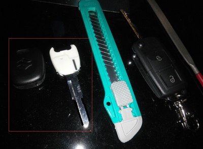

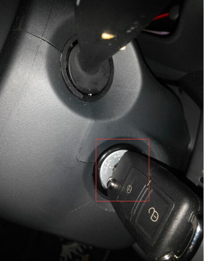

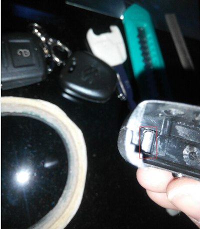

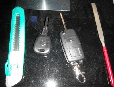

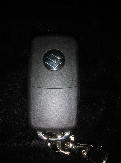

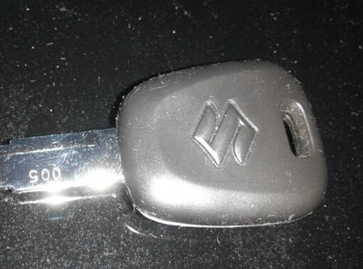

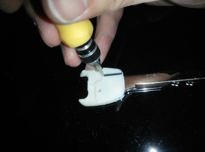

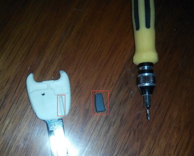

本人折叠钥匙也改了,真心不怎么实用。本来以为买的是带防盗芯片的,想得太美了,还以为不需要改动之前钥匙就能用。结果还是得破坏备钥匙把芯片取出来,不过这下有两把可以遥控的钥匙了,改装的那把看上去还蛮高级。废话不多说了,上图
折叠钥匙买回来就是开好齿的,可以把钥匙编码告诉卖家来开齿或者发高清图片(不过发图片这个貌似不太靠谱,本人就是发图片开齿了)。拿到之后就和车子配对了一下,根据说明书还是很好配对的,一下就配对成功了。不过还不能启动车子,因为没有防盗芯片。
不过还不能启动车子,因为没有防盗芯片。

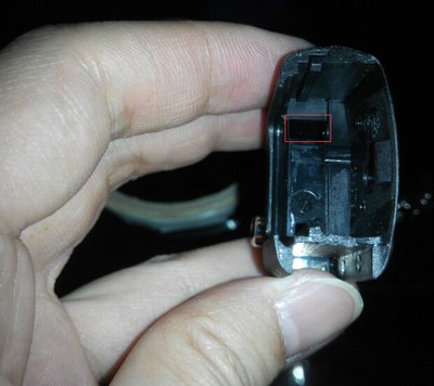

开始开工取防盗芯片咯
先用美工刀剥皮
用小号的一字螺丝刀往外扣就能取出来

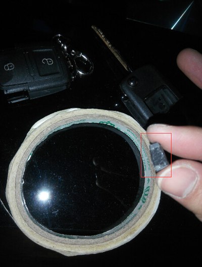

芯片取出来了,看到样子了
拆开折叠钥匙,这个位置就是放芯片的
拿双面胶裹一下再放里面就可以固定住
粘住之后怎么甩也甩不出来了

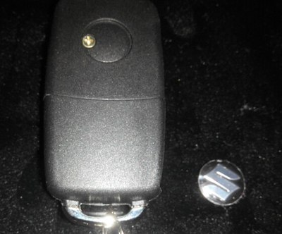

贴上铃木标志,看上去还不错

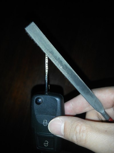

钥匙开齿开得棱角太分明,自己买了把锉刀参照备钥匙修一修,后来发现远程图片开齿不靠谱,最后还是自己花钱重新开了一把
备钥匙恢复原样,不过已经是三等残废了
有的折叠钥匙可能要拆掉点火口线圈,这把海拉款折叠钥匙还不错,反正可以发动了
折叠钥匙78块钱,不过其实可以买浙江金华那里的,一模一样才40块不到,哎,亏大了

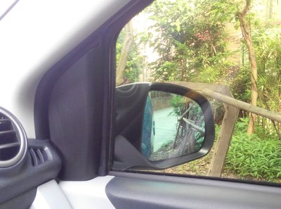

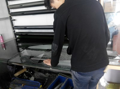

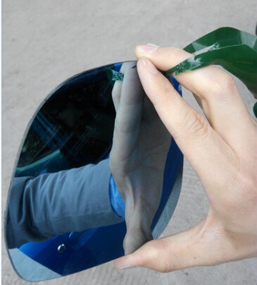

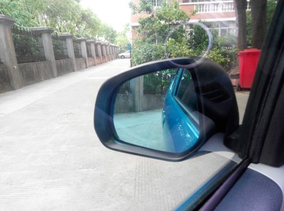

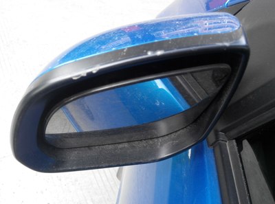

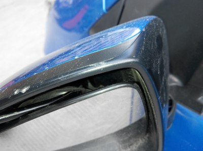

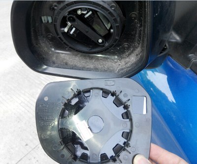

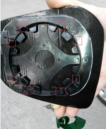

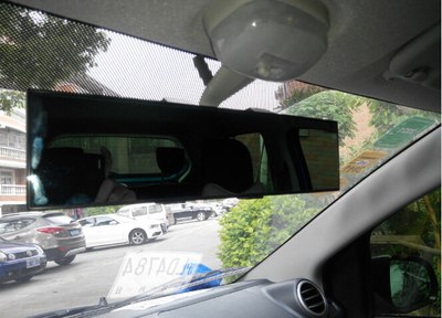

大视野蓝镜
先把原来的镜片拆下来
把镜片调到最下面
用一字螺丝刀把上面四个卡子慢慢撬开
别撬断了,一边顶多撬断一个,不然再装上就卡不住了,虽然可能不会再用了
上面撬开之后,下面只要慢慢往外拉开就能取下镜片了
大视野蓝镜,撕下贴纸,不过貌似没必要因为这不是粘贴型的
装的时候8个卡子都卡上就行了,非常简单

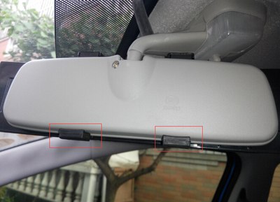

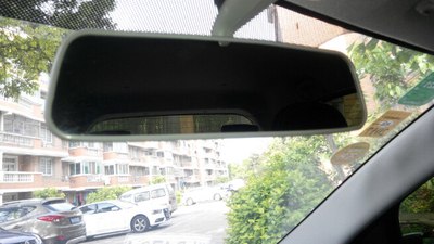

然后装内后视镜了,这个就更简单了
上面两端先搭上,然后下面两个是可以伸缩的,直接这样卡在原来的后视镜上就可以了
27厘米的内后大视野蓝镜,还不错,反正是变大了
一共194块钱,外后视镜一对119块钱,内后视镜27厘米的75块钱

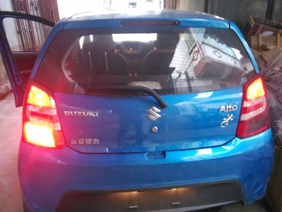

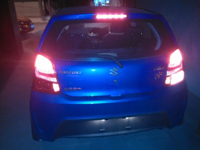

车后下面的两个灯,左边是后雾灯,右边是倒车灯,左雾右倒,虽然可能会遇到好心人提醒你刹车灯坏了一个,不过你可以和他解释一下

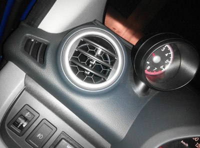

自豪版的大灯高度可以调节,范围是0到4
4是最低的
0是最高的,一般调整在0就行了

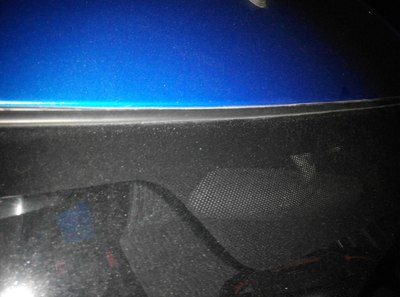

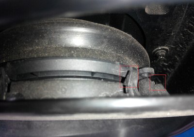

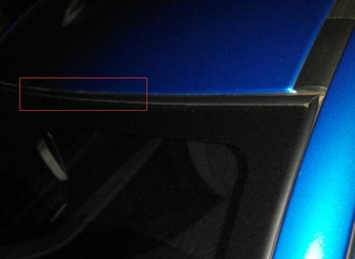

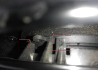

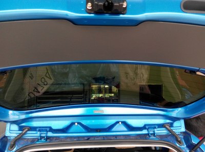

新奥拓的前档玻璃上面的胶条容易脱落,特别是开了高速之后
红色框的部分的胶条容易脱落,本人的开了一个月还好
如果有脱落的,应该不会造成玻璃漏水,只是影响美观,可以用胶粘一下

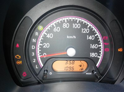

最后上一张里程图
目前提车一个月了,开了快1100公里了,这个月底去做首保

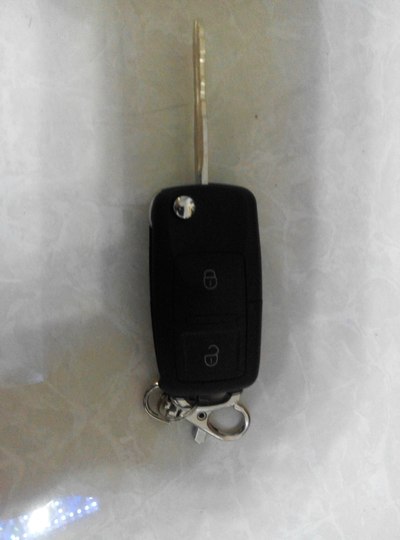

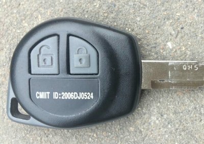

最后钥匙认证一下
发错,应该是下面这把,嘿嘿
