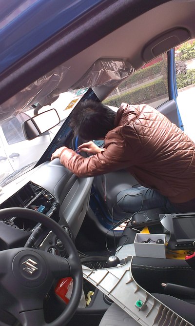

一体机比较大,要把储物盒的那根横梁给据了,要不放不进去一体机
好了,下面开始走线了,把右车门的那块塑料壳给拆下来,把一体机、记录仪和摄像头的线全部塞进去,并从副驾驶位那里的储物箱下面走过来,从收音机那里扯出来,见图![]()

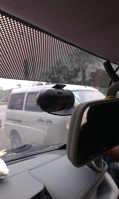

好了,首先装的是行车记录仪,这个只要贴上去就行了,主要是走线·~~![]()

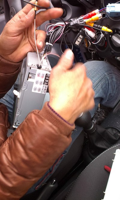

一体机的线都有用标签贴好哪根是连记录仪的,哪根是连摄像头的,直接把接头之间连接上就行了,装好试试启动下![]()

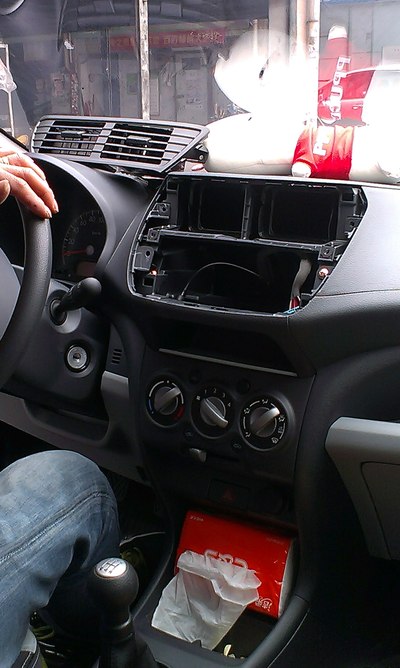

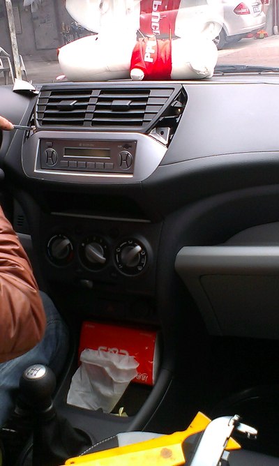

首先,没装之前是这样的是![]()

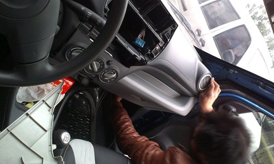

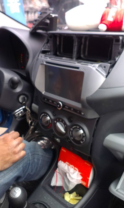

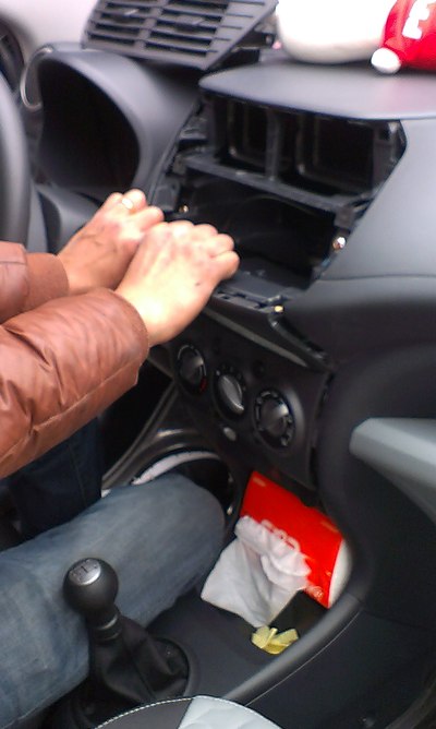

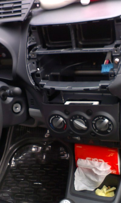

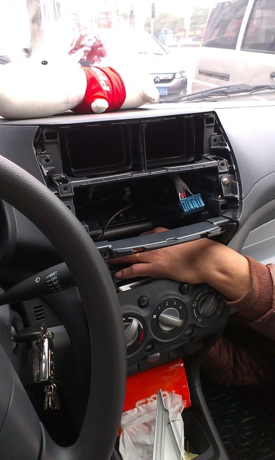

师傅先拆了出风口两边的塑料壳,并拧开上面的螺丝,把风口和收音机都取出来
取了之后是这样的,我买的导航一体机是7寸的,所以还要把收音机下面的储物盒也取掉,取的时候要稍微用点一点掰,因为卡得比较紧,看师傅掰得是稍微有点出力,呵呵~~

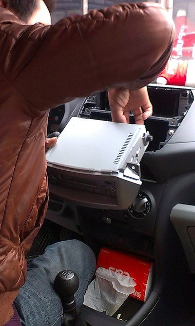

图片已删除

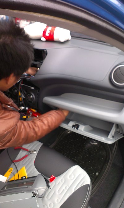

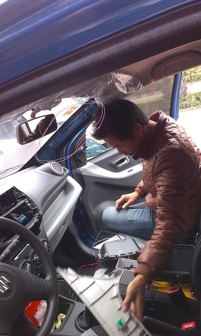

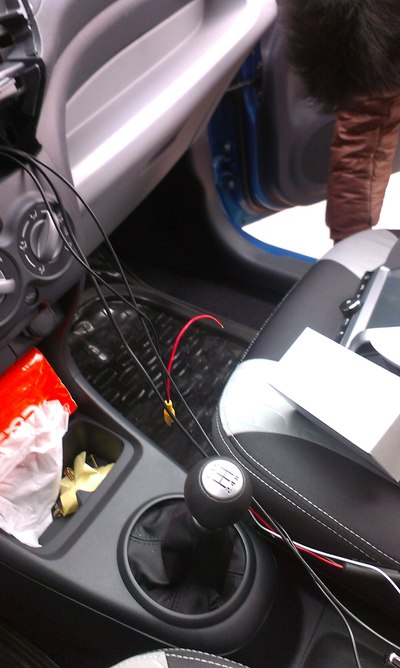

接下来是装导航一体机了~~

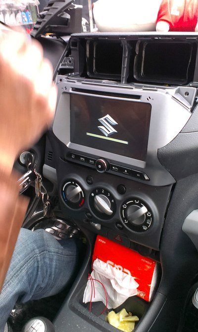

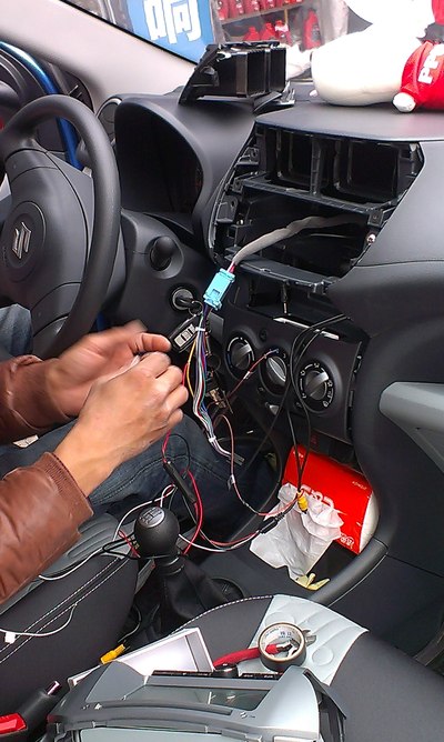

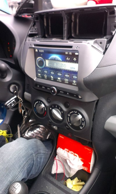

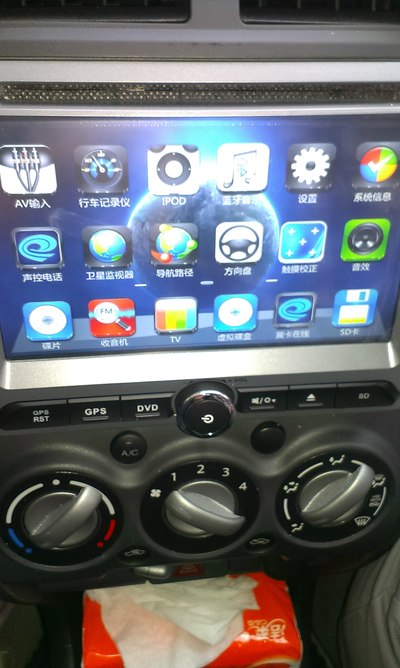

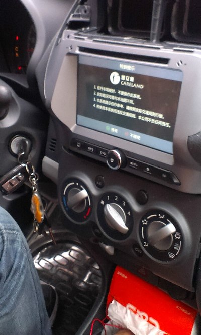

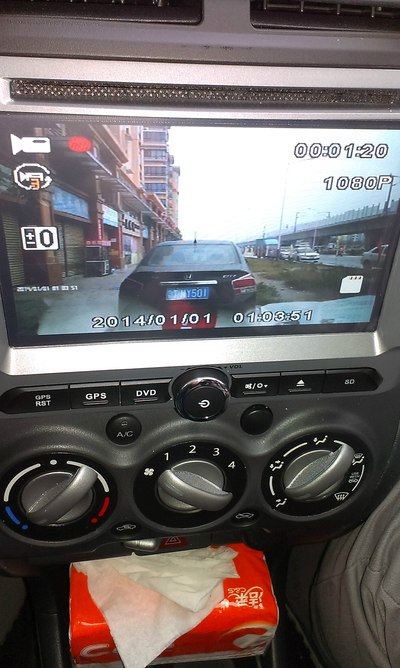

下面是启动页面,主页面,收音机,凯立德地图,行车记录仪,其他蓝牙电话、VCD的什么的就没试了

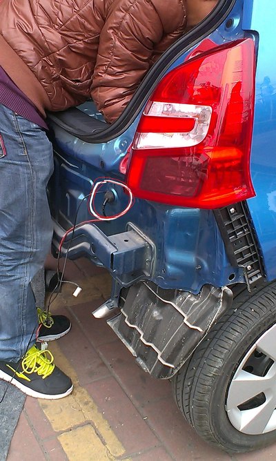

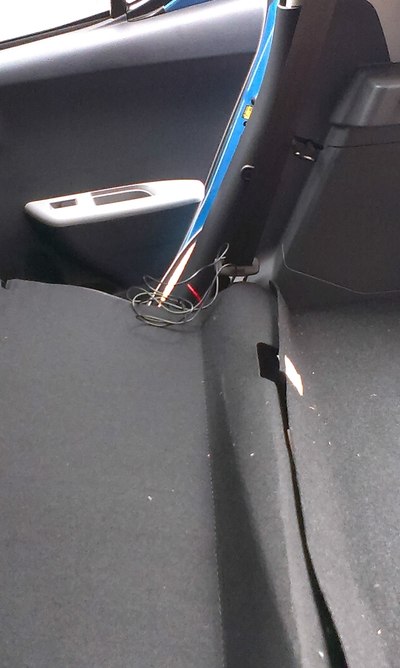

师傅先把后排座椅放下,并把摄像头的线在收音机下面通过副驾驶位的储物箱走到右侧的车边上,拉到车尾,见图

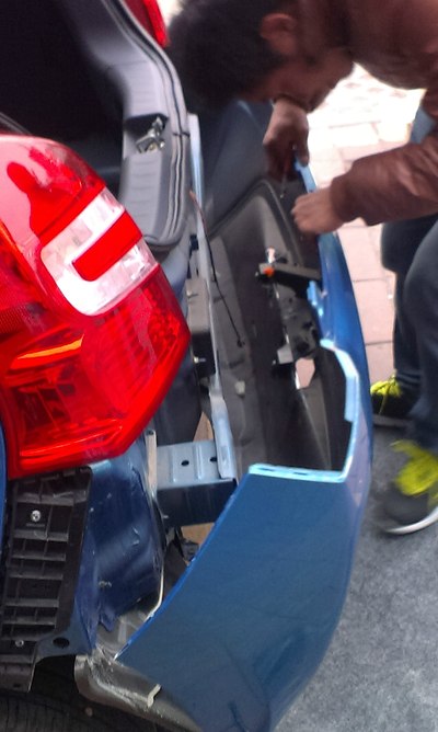

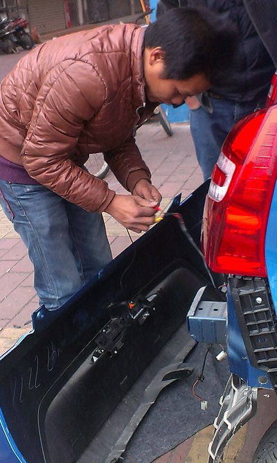

接下来师傅就要拆后尾灯和车后尾了,把刚才从车边走的线,从车等和车尾拉出来,见我用红白圆圈标出来的那里,另外从灯走出来的线那时我正好接个电话,没照上图,亲直接打开那个灯之后后面也有一个我刚标出来的东西,就是从那里拉线出来的

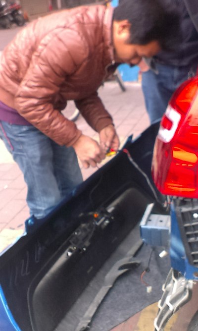

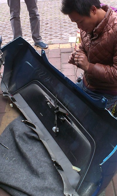

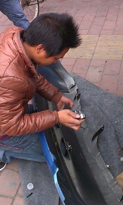

然后师傅装摄像头了,在车牌上面的那个位置

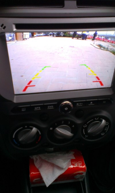

师傅把装在车牌那里的摄像头的线和从车尾车灯拉过来的线连接在一起就可以了,下面是倒车后视的画面,还是挺清晰的,还没试过晚上的画面会怎么样。

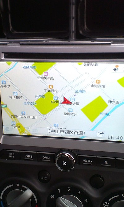

花了一个半小时,终于全部搞定了,师傅收了我两百大洋。一体机+倒车后视+记录仪在某宝淘的一共花了1150个大洋。昨天周末和家人一起去逛了趟花市,买了些花啊草啊之类的,顺便试了下凯立德地图和导航,感觉不错,路况很清晰,位置也很精确。嘿嘿~~~
