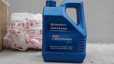

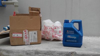

于是开始了X宝的购物,买了原厂的防冻液,一瓶(4L装)就够了
车友们,认真see see ,包装得很严实有木有
打开了都需要半天功夫,我撕下来都费劲
准备换防冻液了

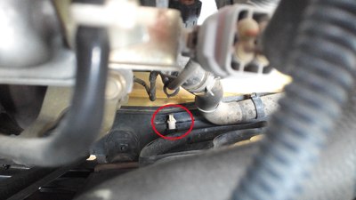

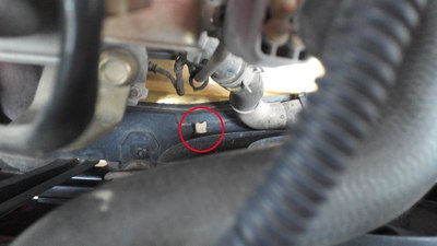

第一个动作:找到下面这个塑料螺母,扭松,能漏水就可以了

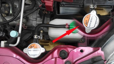

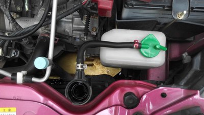

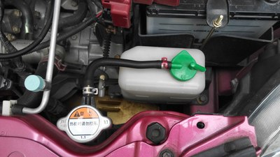

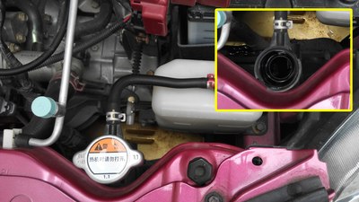

第二个动作:先认识下面这个图,“警告”的盖子是水箱口盖子,旁边是水壶
扭松它,看图,达到漏气的效果即可
慢慢搞开这个“警告”盖子

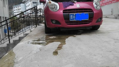

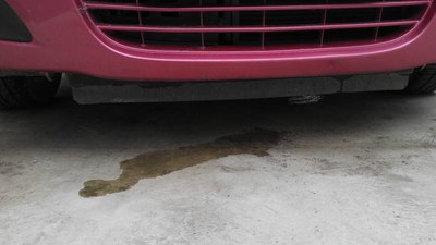

最后,下面的塑料螺母也纯粹拿出来了,水箱里的防冻液全部放完
流了一地,路坎下是污水排水沟,随它去了,不用盆来接啦

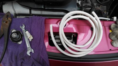

第四个动作:吹发动机内的水道。如果有高压气枪要方便一点,没有就直接用嘴吹,锻炼自己肺活量的时刻到了,好好练练吧

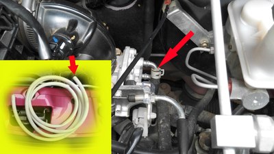

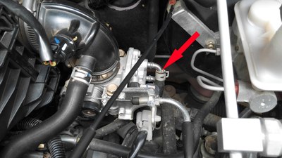

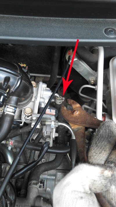

找到下图中的水管,在节气门旁边,一共有两根
将这两根水管拆下来,用手有点吃力,需要借助夹钳
把紧扣松开,用力拔出来(不能射在里面,会怀孕的
然后用一根自备的管子接其中一根水管,接好了,可不能在你吹气的时候脱落了哦
用手去堵住另一根水管,不准自己吹的气都从这里跑出来了,我们需要这些气体将发动机水道里的水吹出来。

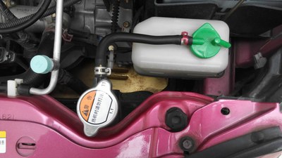

第七个动作:倒入新的防冻液,看塑料螺母那里有水漏出来的时候,将它扭紧即可。然后继续倒入新的防冻液,直到倒满。(先不用盖上那个“警告”的盖子)
第八个动作:启动车车,然后出来观察水箱口,会有气泡排出来,防冻液会沉下去,你即时补充防冻液进去。
