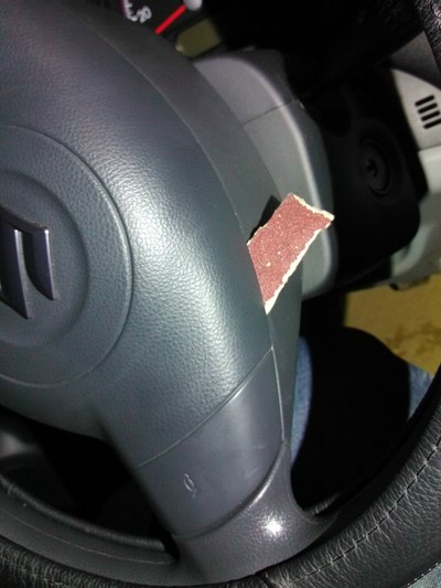

既然是锈了,锈蚀导致接触不良引起的这就好办了,直接上砂纸!
将砂纸找准位置插进去,注意要用手电看着触点然后另一只手对准触点缝隙放进去!放进去后如上图所示效果。![]()

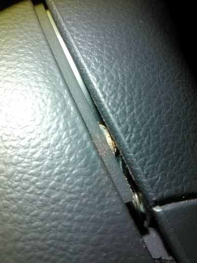

进到车库后熄火拔钥匙,用手电开始研究方向盘了。发现方向盘缝隙很大呀,可以看到里面的结构哦。仔细瞧了瞧惊喜出现了。触点!发现了触点!。。。。
大家看到的是方向盘上缝隙处拍的触点位置图~图中间的点就是触点位置。大家可以看到明显的触点有锈蚀了。

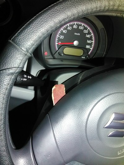

我的解决方案是:

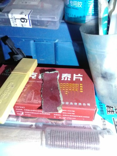

1、将砂纸裁成如上所示的长条型
2、然后通过缝隙伸进去到两个触点中央,压紧方向盘用力抽出砂纸,重复几次然后反过来刷另一边。
3、最后上防锈剂保护触点。
既然方案有了那就开始实施!
然后用力压紧后抽出来。试试看有没有响了?没有?那就继续重复几次!结束后记得将砂纸反过来将另一边的触点也刷几次。方法同前。。。。

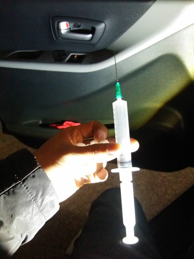

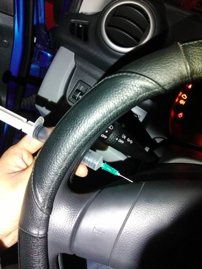

打磨完后自己按按喇叭,看看是不是听到洪亮的喇叭声了?如果没有的话自己拿手电看看触点是不是被磨干净了。(要是干净了还没声音那建议去找修理师傅吧,看看是不是触点的问题)没干净就继续磨啊磨啊···磨····· 检查确认无误后使用注射器(要带针头的哦!)吸一点除锈剂或着者防锈剂。这些都没有那就上机油。抽一点点就好。
将针管插到触点处慢慢推出一点除锈剂。记得不要推太多,湿润了就好。多了会滴出来弄脏里面的部件。注意不要让针头插到触点中间,因为你会发现喇叭一直叫个不停。最好一边一边的来。当两个触点都被浸润了就一切OK了!另一边也重复以上步骤。当然,你也可以不上防锈剂,只是隔一段时间要是不响了就打磨一下就会恢复,上防锈剂可以保持时间久一点而已。另外就是下面的触点是无法看到的,可能是缝隙太小,也可能是触点不在靠近缝隙的地方。不过我自己基本用不上。下面的按键也就不在意了,它响不响都在那。不管了。。。

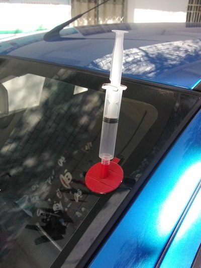

裂缝图片我没拍出来,因为最近工作比较忙,当时也没想到自己补玻璃所以也没拍照片。后来想了下,大冬天的车上经常结冰,缝隙里进水再一结冰肯定会扩大裂缝的。所以决定一定要补!于是果断求助万能的X宝!发现修玻璃的套餐很便宜啊,20几块就好了。。。于是果断购入。前两天到货了。刚好出太阳的天,把缝隙里的残余玻璃渣用大头针掏干净后,把车放到太阳下晒了一上午。把缝隙里的水分晒干后开始按照说明书补裂缝了。。。。。
下面是修补时的照片。
把缝隙按照说明书的方法用专用的工具定好了位置。然后装上了工具。放胶水。胶水加进去了已经。这里已经看不出什么缝隙了。。。。。。。。。
图片已删除
开始用注射器抽真空。
胶水慢慢的渗进去后会有一点残余的缝隙,那是因为胶水还没完全进去,在反面用手指按压,注意不要太用力,只需要慢慢按压让胶水填满缝隙即可。胶水都进去后,看不出有缝隙的存在了再慢慢的把抽真空的注射器放下去,用正常的气压慢慢静置半小时后,等在玻璃后面看不到一点痕迹了就可以按照说明书卸掉了。记得一定要研究下说明书,然后再操作。。。在整个过程后基本看不出有裂缝的痕迹了。建议大家买胶水的时候一定要买配套的工具哦。。。。顺便告诉大家一句。其实小的裂缝根本不用去找店家修,自己DIY也是乐趣。。。。很有成就感哦。。。。至于胶水什么的我就不帮人广告了,自己去淘吧。应该都差不多。。。。。。
