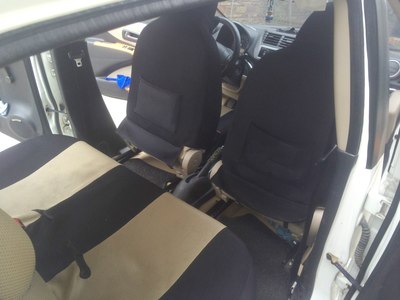

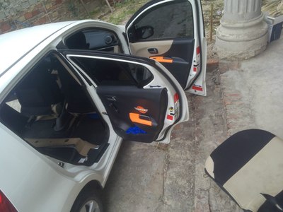

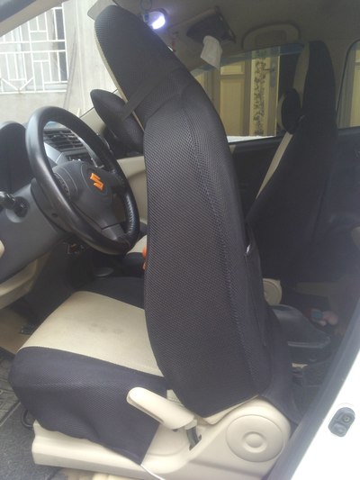

第一步把门打开 两张前排座椅尽量往前靠 往前推 反正要睡觉 前面又不坐人
两张椅子往前靠后就要拆后排坐垫了

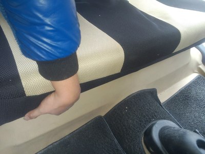

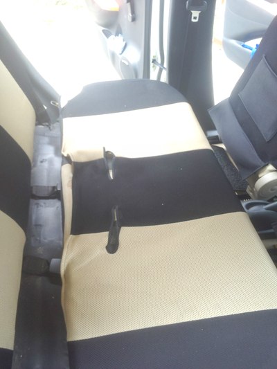

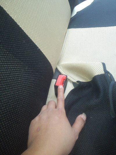

第二步拆坐垫   把安全带插槽塞下去

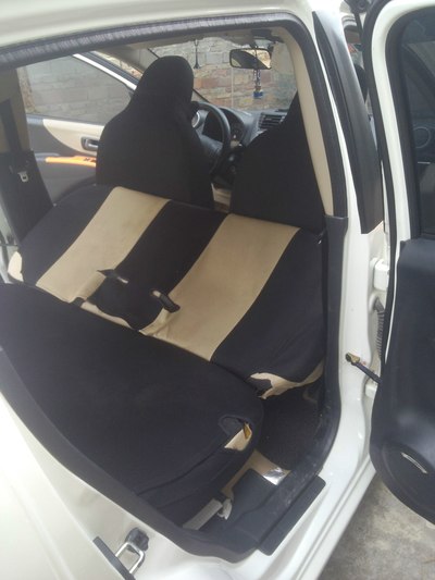

然后向我手那样用力向上拔起 两边都有座椅卡扣 把坏了也没事 没那么矫情 我都拔坏了没去换他 只要座椅钉子插得下就不会掉下来
拔起来之后就是这样
然后拿出来
把坐垫拿到车外备用 等下还需要这个坐垫

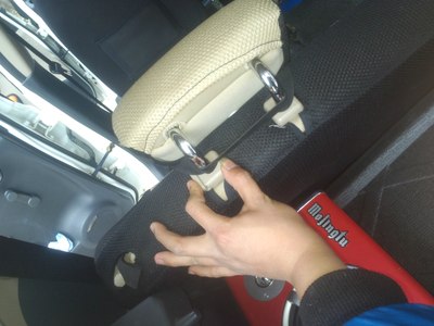

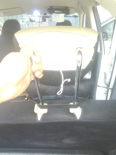

第三步 把靠背放下 先拔出头枕 像下图那样捏住 然后慢慢向上拔起
当拔起起到这样高度的时候有吧嗒一声卡住 这样就不要再拔了 再拔就会拔出来 装回去很麻烦 下面的照片曝光了 爪机无力 看官莫怪
当两边头枕都拔起来的时候就是这样的高度

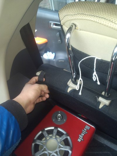

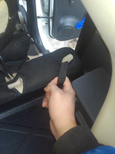

然后同时扣两边的拉索 并且往前推 这个是左边的拉索
这个是右边的拉索

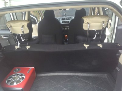

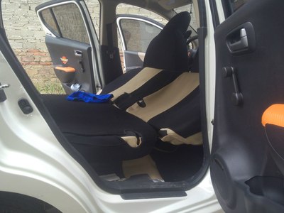

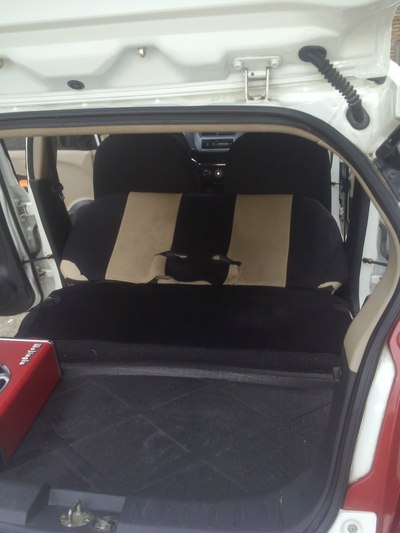

往前推之后就是这样 空间明显变大 后面可以放55寸大电视了 这个时候 前排座椅依旧可以恢复到驾驶模式 旁边的座椅也可回复到乘坐模式  拉人载货都可以的 跑题了  现在我们说的是变床模式

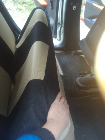

第五步 也是最重要的一步 把刚才拆下来的坐垫弄到车上去记得方向别搞错了
这样一来就觉得像张床了吧
虽然不够平整 但是睡觉是足够了

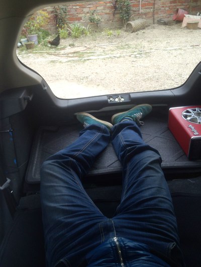

长得不好看 用毛巾遮盖一下 本人身高173CM 下面是腿部空间展示
记得要带三床被子 两床拿去垫 一床拿去盖 冬天在车里睡觉要开点小窗透气通风 不然会憋死的 教程结束

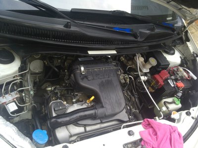

最后附上自己保持清洁的发动起仓
小拓儿快4年了 跑了5万公里 一直喝97号油 NGK单头白金火花塞 KN高流量空滤 德国力魔4200机油 原厂轮胎 改了音响 欢迎各位看官拍砖  谢谢
