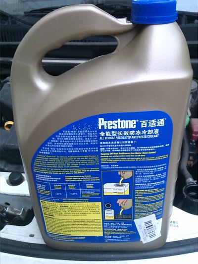

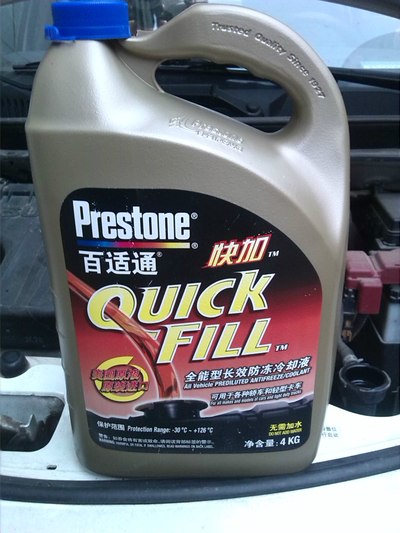

五、加注全新防冻液,此冷却液在某东购买,-30°——126°,人民币59元大洋,长沙地区冬天最冷也就零下几度,完全够用,此款防冻液说可以与任何防冻液混合使用,而且是长效的,这次更换之后,以后少了加点就可以了,一劳永逸。![]()

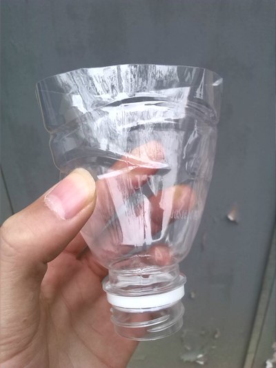

剪一个矿泉水瓶子,方便倒液![]()

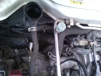

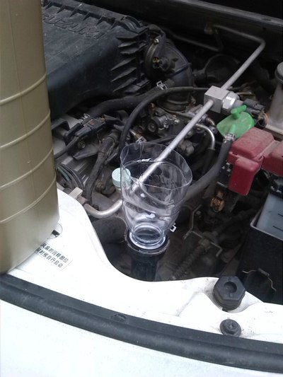

因为是一个人操作,加注过程就没有拍摄了,从下图那个位置加,加注的时候注意观察下方放冷却液的地方,当适当排出一些新加的冷却液后,把销子拧紧,直至到加注不进去为止。![]()

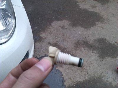

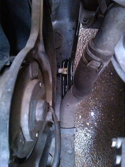

一、首先找到放车里冷却液的销子,图中下方白色销子

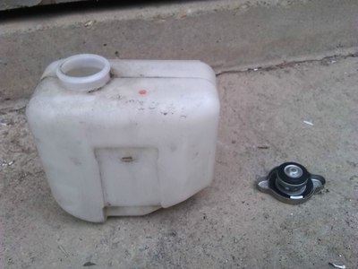

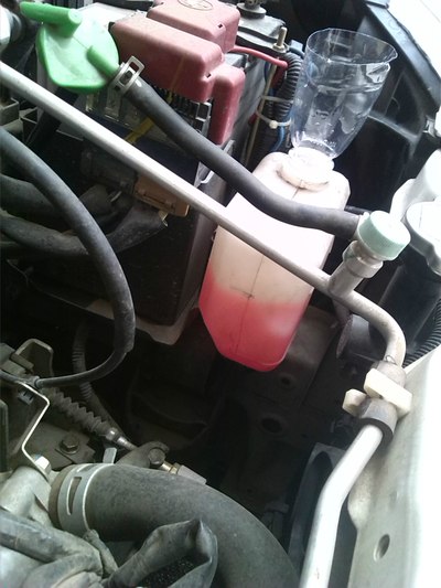

二、卸下装冷却液的白箱,拧开密封盖。把里面剩余的冷却液倒掉。![]()
三、拧开放冷却液的销子,尽量放久一点,放得干净些
四、放干净之后,拧上销子,此时不要拧太紧了,保持放水口可以排出空气,方便等下加新冷却液,另一个方面也可以放出一些原车残留的冷却液

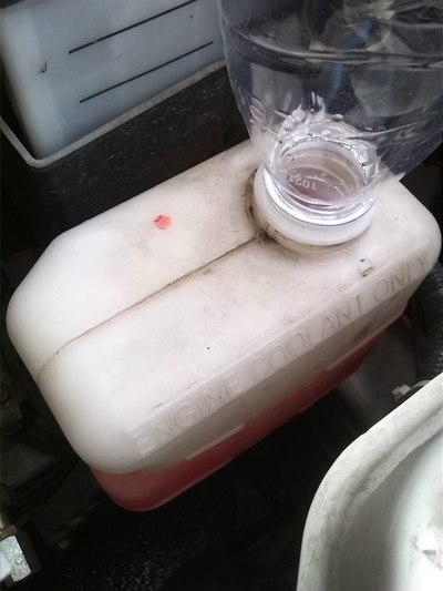

剪一个矿泉水瓶子,方便倒液
六、装上装冷却液的白壶,往里面加注冷却液,加注到上限。![]()

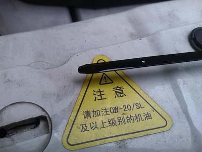

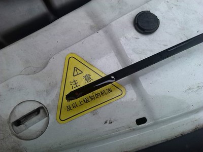

既然已经开了引擎盖,顺便检查一下机油,冷车状态刚好在上限刻度处,如果是热车熄火5分钟再检查机油刻度,会下降一点点。证明机油量非常合适!

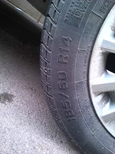

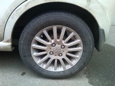

最后展示一下新换的轮胎

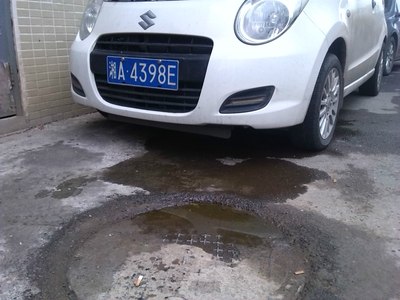

车子3个月没洗过了,不好意思!,特此说明,此款轮毂是雨燕超值版14轮毂!
