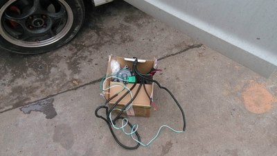

以前花了几十块买的LEd灯防水太差了!哎!里面起了一层雾汽!想想雾灯还是得黄金光的效果会比较好点!所以刚好这个雾灯进水了!果断换掉!
线还行!包得不错!

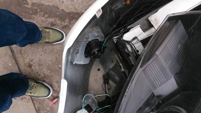

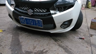

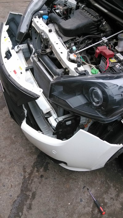

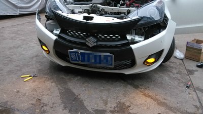

开盖了!准备拆前杠!

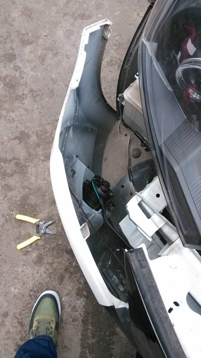

拆下来了!以前的灯是固定在外面的那个找罩子上的!线有点线!请无视!里面有前置雷达!

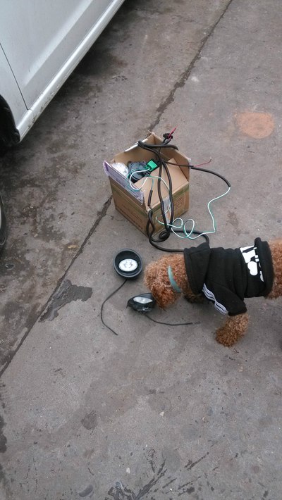

把盖子和以前的LED灯拆下来了!我狗还以为是什么吃的!走过去闻了闻又走了!

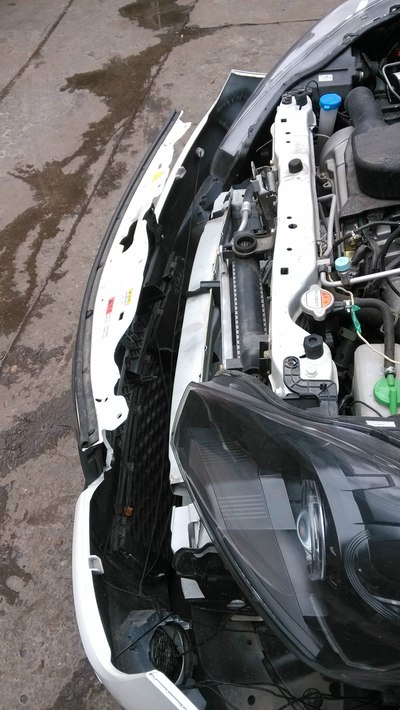

成民两个大窟窿!

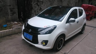

然后就是开装雾灯了!很简单把螺丝扭上去就行了!

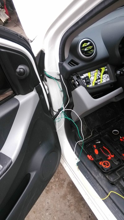

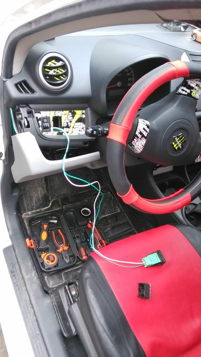

然后就是把线接进车内!我就从门这边穿的!反正搞音响的时候也是这边穿的!丑就丑吧!反正关门了看不见!

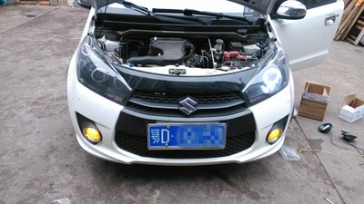

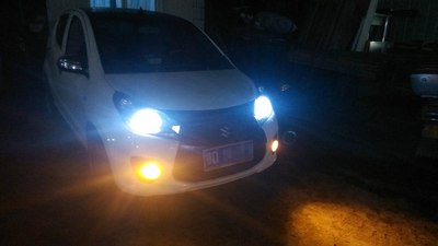

然后试试光灯什么的!嘿嘿!很黄很暴力哟!

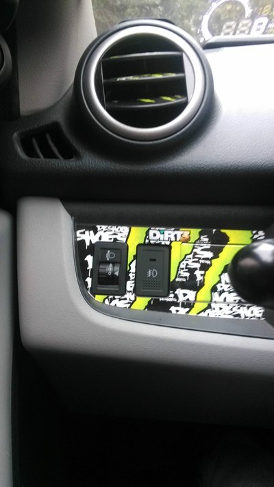

接着就把前框和开关装好!
感觉棒棒达啊!我的正极是接的acc线!以免忘记关开关了一直费电!车启动才会开雾灯!

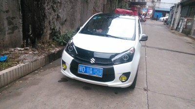

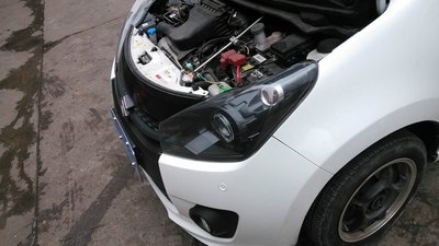

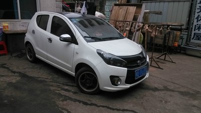

来张把引擎盖合上了的照片!自已动手真的很有成就感!哈哈!
再来几张晚上的效果图来!
