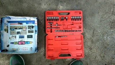

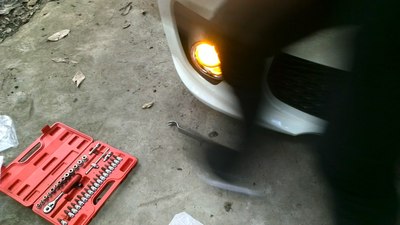

这是工具,在地方放着。

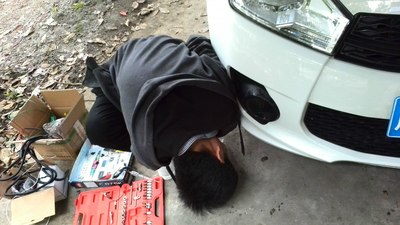

开始动手了。这家小店是两个小伙子以经营,两个人一起动手,看得出来不熟练啊。
但是态度非常认真。

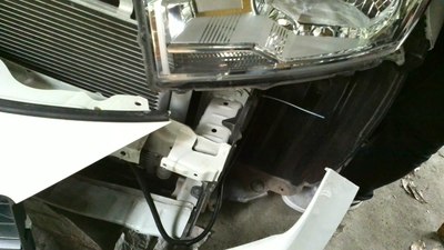

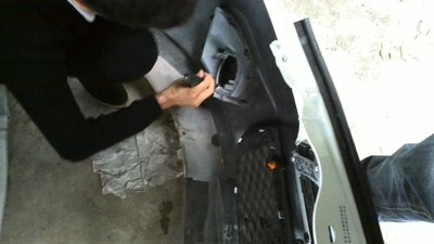

先取上面卡子,然后前脸下面的。

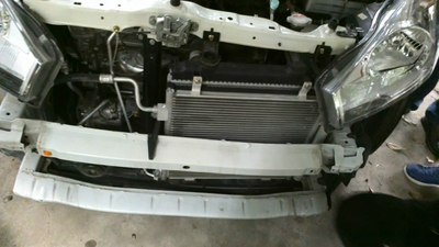

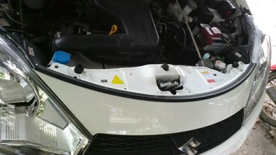

前面的壳取下来后,把原来的黑色塑料装饰块取下来,这个小伙子很认真,取得仔细,虽然慢得点。
没有前脸,看上去很丑有没有

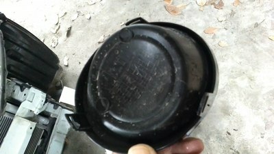

这是取下来的,有三个卡口。

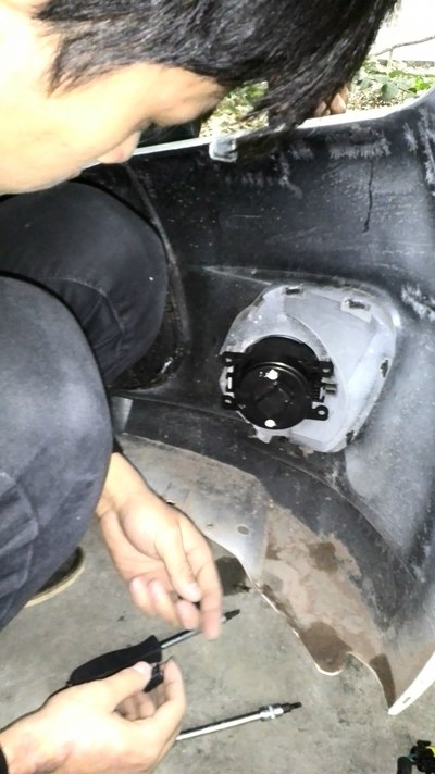

用了各种工具

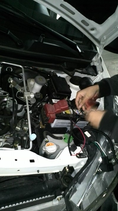

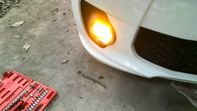

从保险杠那里起的线。走线之前试了灯,两个都是好的。
试灯。

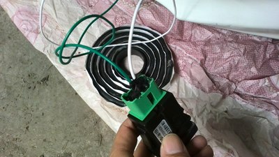

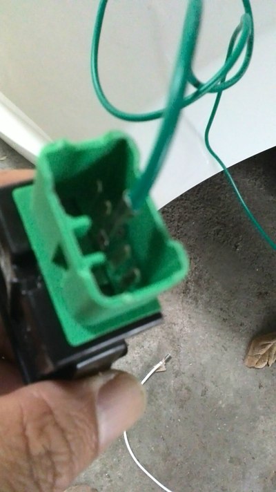

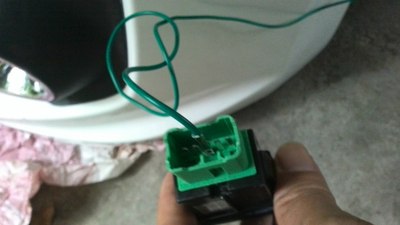

比较不爽的就是这个开关,两根线设计得很近,很容易碰到。
于是向里面填了填充物,一种胶,象橡皮泥那种,我记不清名字了。这样就好了。

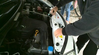

穿线很麻烦啊,从前面发动机仓穿到驾驶仓里,不好穿,用铁丝引导,弄了很久才穿好。

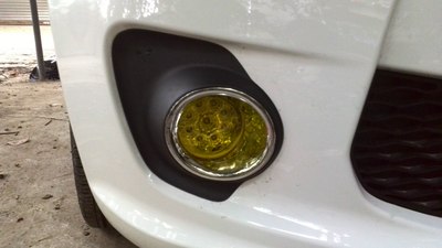

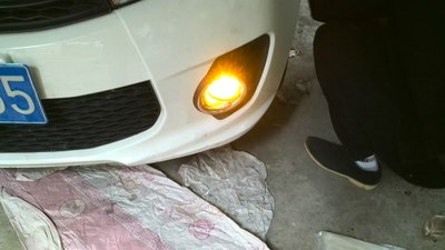

这是装好之后的样子。
这个是单独开关控制,不通过总电源。这个有点不爽,如果忘记关灯,一晚上肯定会把电瓶的电放完的。
开灯试一下。
白天看灯光还是挺亮的。一会儿晚上去试一下。

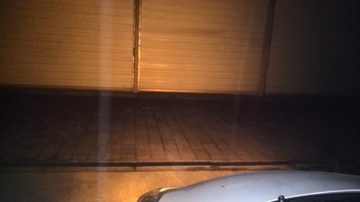

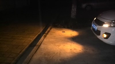

再来上传晚上开灯的照片。
单独开大灯
单独开雾灯:
然后 是一起开的效果。
雾灯没有大灯亮。但是雾灯是黄光,专灯专用麻。
