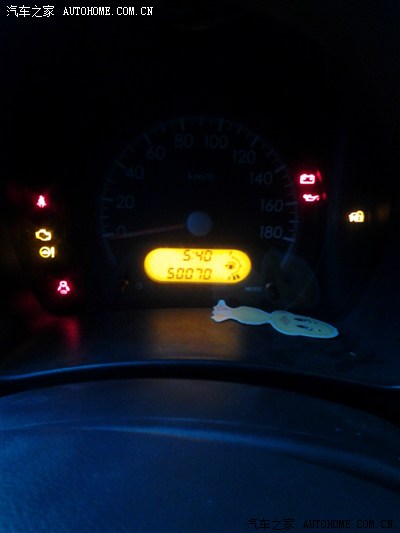

     我的人生中第一辆车——新奥拓,10年十月提车至今已经陪我走过三年零七个月,总体来说奥拓是辆好车,小巧轻便省油,很适合年轻的三口之家。

2,这车确实省油,我车是手动挡油耗基本保持在5-5.5之间
3,小日本的发动机确实不是盖的,五万公里发动机声音咪咪的没有一点杂音

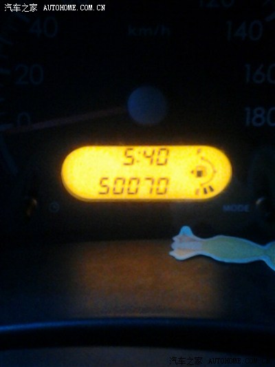

    下面插入几张图片,避免误认车黑

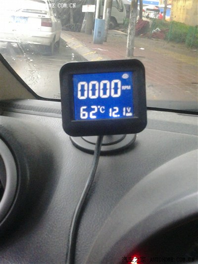

对于手舒这个表还是很实用的,转速,电压,水温,三合一,当时淘宝贰佰多买的,质量很好用了两年多了

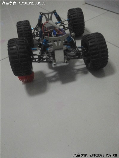

接下来进入下一个话题      自制4*4遥控越野大脚车

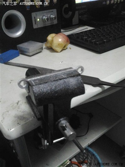

 我是个爱鼓捣的人,一直想自己造辆车开,苦于没有场地,没有闲钱,没有过多的业余时间所以一直以来是我的一个梦,为了解瘾历时半年自己造了辆遥控的,因为我本身就是搞机械加工的对于造车多少还是有点基础的
  好了简单介绍下这车的基本情况

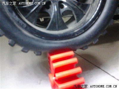

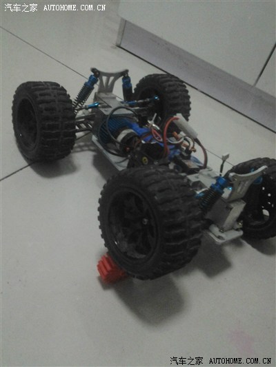

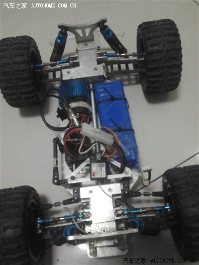

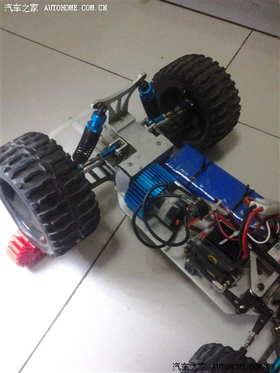

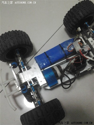

       整车2.47公斤,车架百分之95是金属,为了减重车架大部分用的轻量金属——铝合金, 配置:四轮独立悬挂,四驱,前后双差速器,全车钢制齿轮,大行程油压避震器,全车16个滚珠轴承,德国进口550高扭有刷马达,齿轮传动比1;10.76   地盘离地间隙55MM。  最高时速40码左右,最大爬坡角度只要能粘住就能爬上去,电池为三节3800毫安动力锂电串联,俗称3S,放电倍率30C,最大放电电流107安。
   关于配件,全车包括轮胎,避震器,球头拉杆,轴承,齿轮,差速器,电池,电机与全部电子设备是网购的其余都是单位的废旧材料,总体全部费用约600元左右
上图。。。。。。。。。。。。。。。。。。。。。

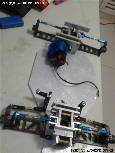

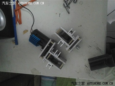

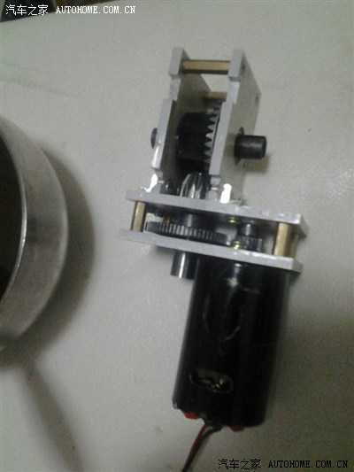

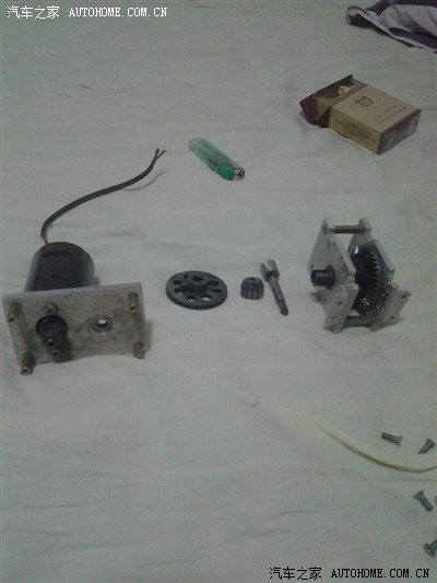

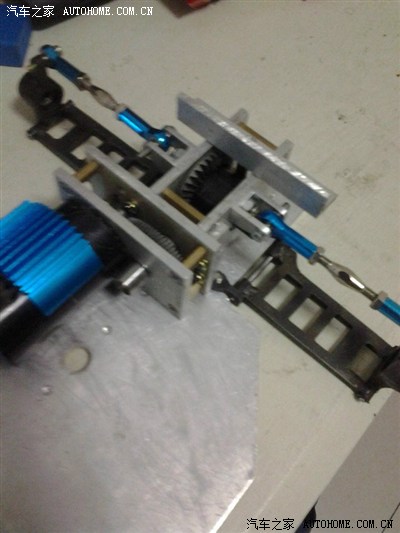

减速箱及齿轮
减速箱组成完毕
带电机的是后箱,不带电机的是前箱

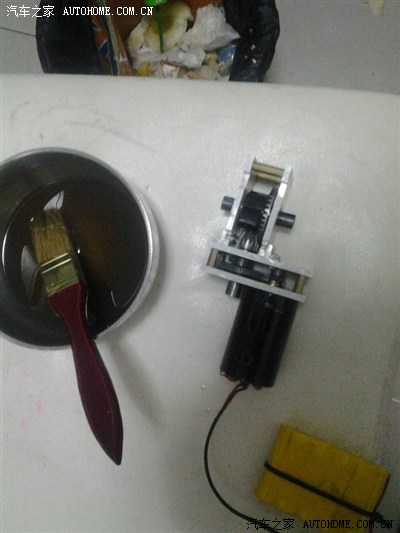

装车前全部煤油清洗

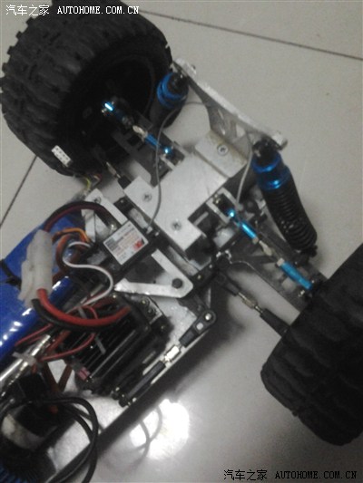

车体前半部分装配完毕

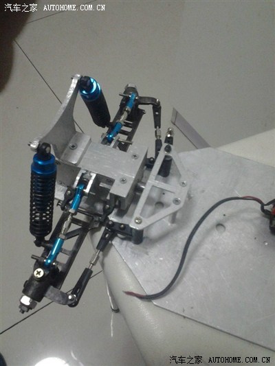

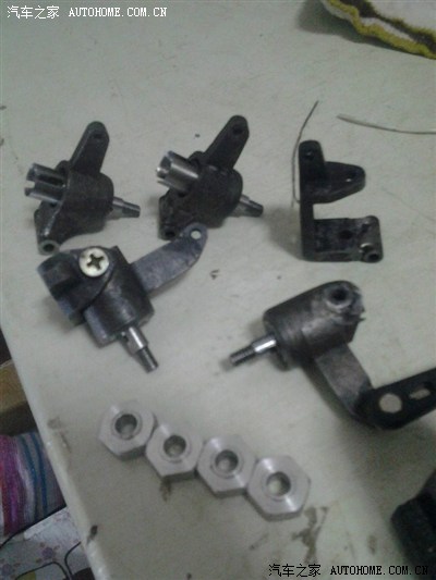

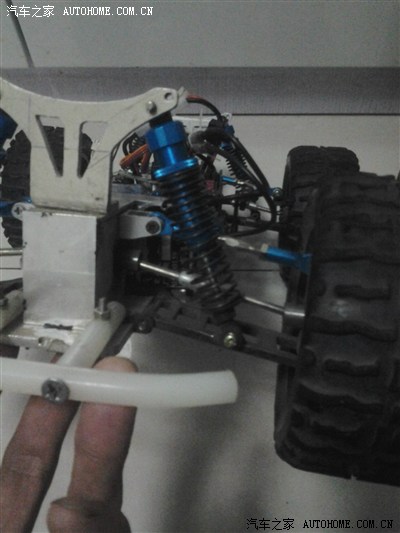

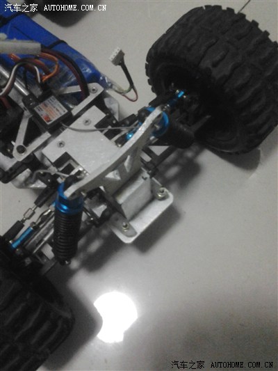

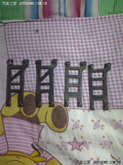

四条摇臂,由于摇臂受冲击载荷较大所以选用钢材

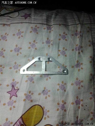

转向组合支撑板,铝合金材质

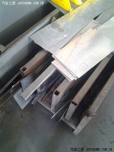

单位车间角落,车体原材料诞生地

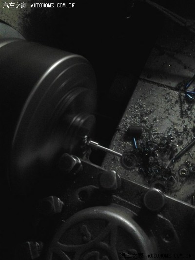

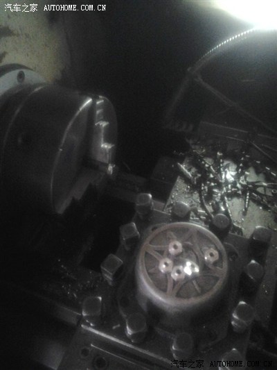

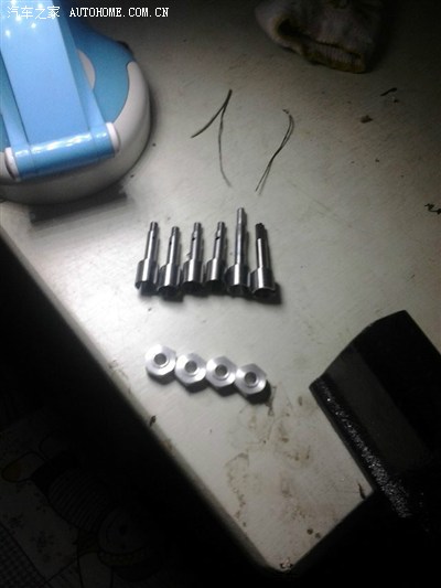

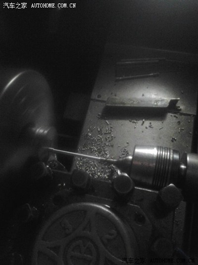

车轮轮轴加变速箱转动轮轴,这个要配合轴承精度很高,外圆误差要控制在0.02毫米以内
车轮传动轴的加工
前后轮轴座,发黑是因为热处理过了

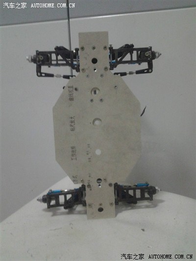

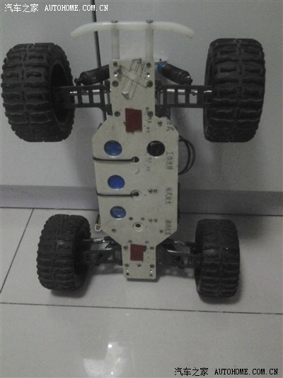

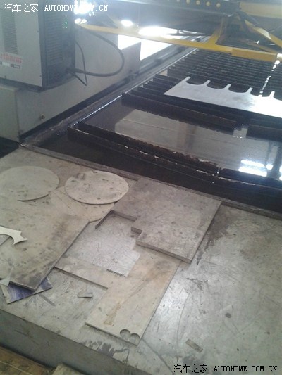

地盘用的是80年代的废机床面板做的
等离子切割机
转向连杆,材质铝合金

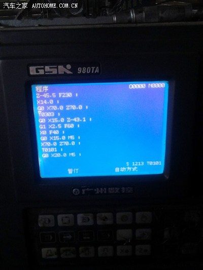

这是轮轴加工程序,图片太多有点乱
这个是轮胎接合器,也是铝合金的
前后减速箱壳,其实就是铝板。用胶粘好后在钻孔,绞空。为了保证差速器两端同轴
全部完工图

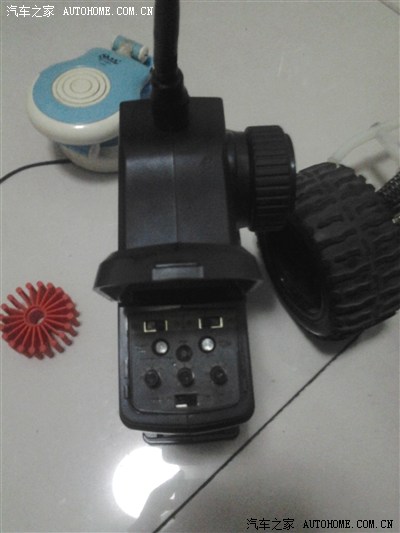

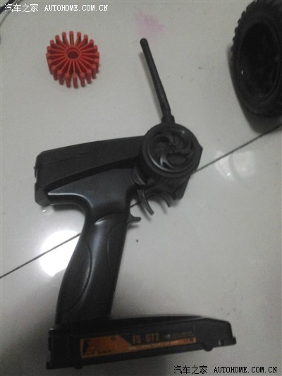

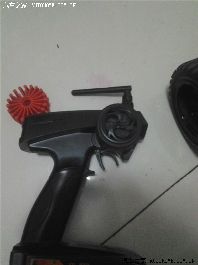

2.4G遥控器,和普通玩具的遥控器不是一个级别的,抗干扰能力强,稳定。遥控距离200米以上,我只试过100米左右,再远看不见了

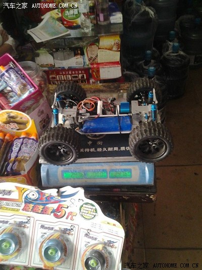

家里没称,到门口小卖部称的体重——2.476公斤
