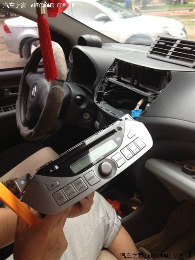

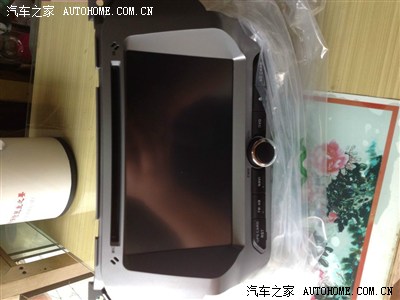

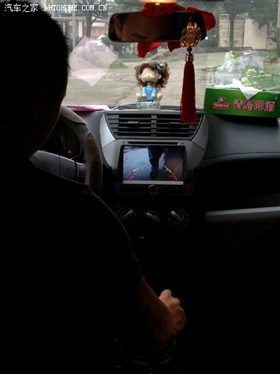

一直以来,总感觉手豪的新奥拓少了什么似的。倒车要伸长脖子,出门要问路,接电话要戴耳机,听歌要刻碟。。。。前几天看到朋友车上的导航一体机,我动心了!原来就是少了它啊。上网学习,某宝找卖家,看视频教程。做足了功课。嘻嘻。。。今天物流送来了我的导航一体机。找个宽阔的地方,一个半小时,搞定。问了下修理店,装导航和倒车影像,要200块。哈哈,自己赚喽。其实无损安装,很简单的。先拆了原车CD机和储物盒子,都是卡扣的,很容易拆下来。主机上就接几根线而已,GPS线吸附在车子A柱上,倒车摄像头的线布到车尾,把倒车灯的正负极线接下,一根红色,一根黑色,就两根的。把牌照灯的灯壳换成摄像头带的灯壳就可以了。实在不懂的百度搜索下新奥拓导航安装视频,就直观了。我也是第一次装,表示无压力。很快就搞好了。拍了一些安装照片。希望可以帮助到需要加装的朋友,有个简单的安装概念。
这块横版要剪掉。

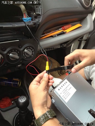

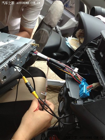

接倒车控制线和视频输入线。接头上有标的。

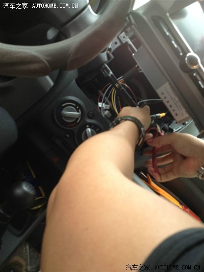

对接原车的总插口。GPS线对接,收音机天线对接。其它线不用管了。

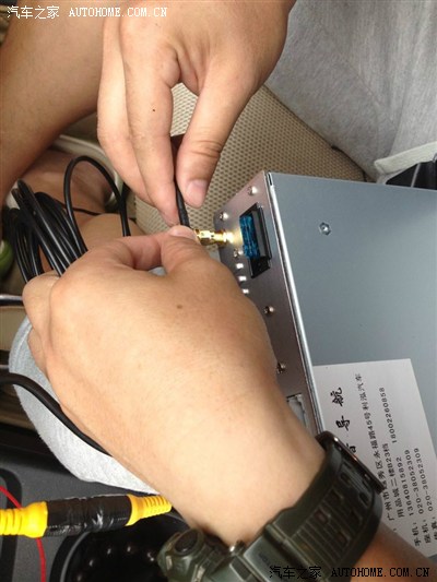

GPS线,主机后面就几个接口的。很容易接的。

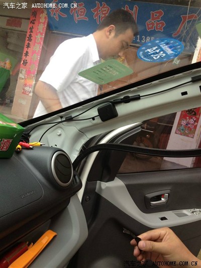

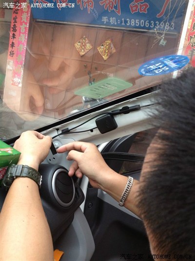

拆掉储物盒,把GPS线从储物盒下面拉到A柱上,吸附上去,黑色的天线带磁铁的。

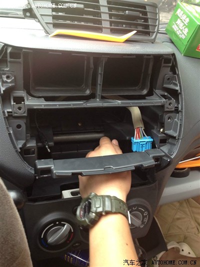

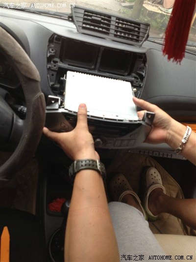

中间的横格塑料条剪断。才能把主机放入。把原来储物小盒子上的几个卡扣拆下来,装到主机相应的位置。

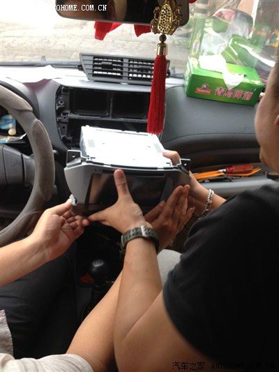

把主机放进去,卡好,上螺丝。回装。

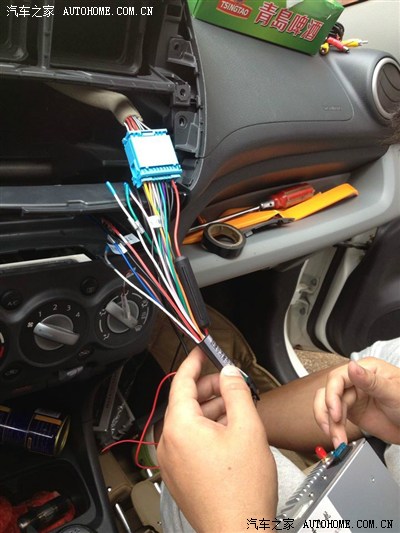

补充一张后面接线的图。很简单吧?就几个线对接一下。黄色的摄像头视频输入线,咖啡色是倒车控制线,接黄色视频线上的红线。主电源线对接。铜头的是GPS线。收音机线插到左边那个洞里。其他没有了。简单吧?

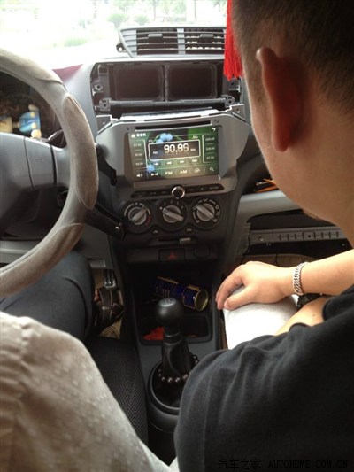

先试下收音机,导航功能。

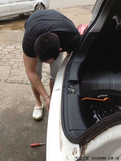

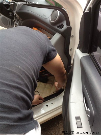

把倒车摄像头的线从储物盒下面布到车尾。拆开塑料板,一路布下去。很简单的。
线从备用胎位置的透气孔布出来。

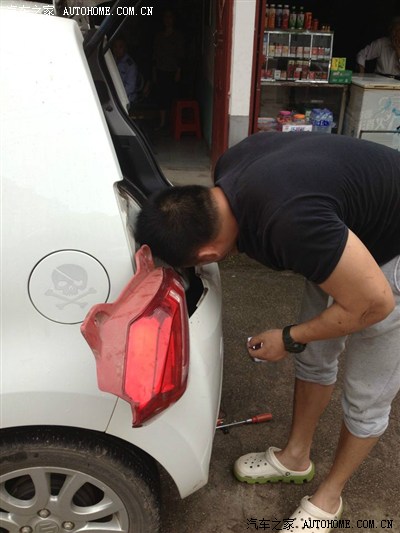

把灯拆了,有两根线,一红一黑。就是正负极。和摄像头上的红黑线对接。把摄像头装好。就OK了。
大功告成!
