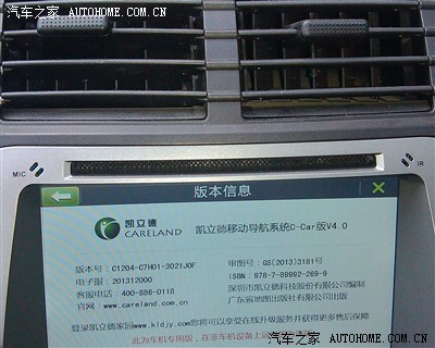

     好吧,唠唠叨叨说了了一大堆文字,我们简单总结一下步骤吧。首先了解自己导航的分辨率,可用ARM4在原机测试看到端口 波特率 分辨率 以及卡的特征码。然后对应下载导航源文件(关键是到各大GPS论坛上下载源文件),然后复制替代原车的NaviOne文件,试运行,不行,用luchang_diy.exe这个凯立德地图安装必备利器 端口波特率分辨率特征码检测工具修改NaviOne文件夹下的NaviResFile下的NaviConfig.dll。好吧,再运行,完美,最新版3021J0F如下图:

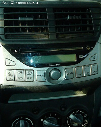

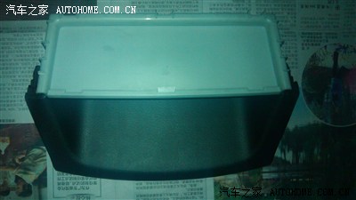

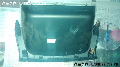

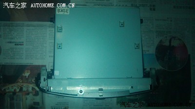

附属说明:1月12日,已更换DVD导航一体机。豪华版CD转让,保证原装好用,搜台能力比我的一体机强大,收音机音质好,CD音质佳。显示屏有点花,完美主义者请绕路,详见图片。卡扣就是相片这么多,附带送一个原装的放饰物架子(就是手豪版CD下面的放饰物的那一层架子,手机照的相片,质量不高,如图)

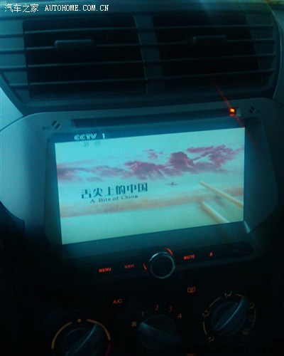

安装7寸DVD导航一体机后,实际效果图:
