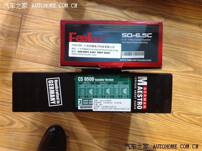

未拆封的前后喇叭
给标签来个特写

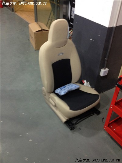

拆下的前座椅
前后车门、后座椅整齐的摆在置物台上

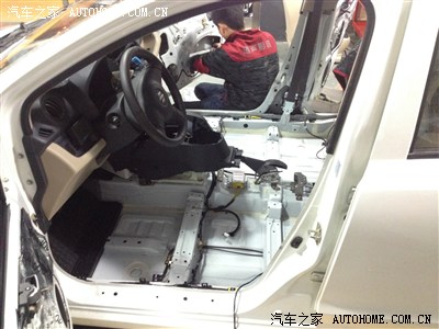

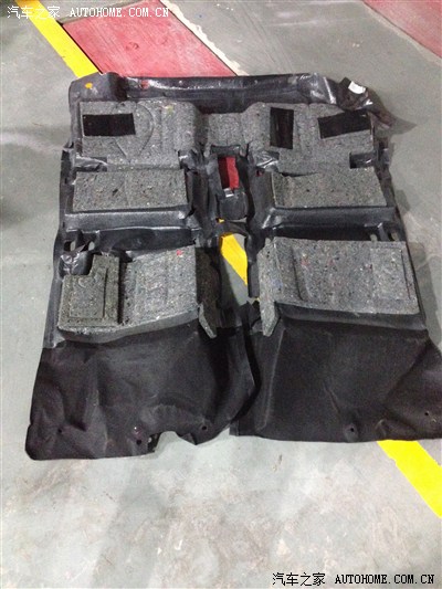

地毯拆下后光秃秃的地板

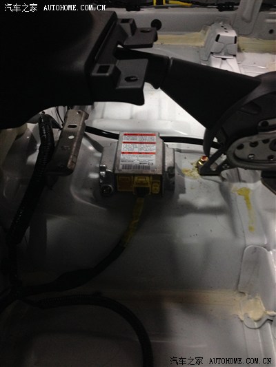

谁知道这个模块是干嘛的?看标签是德国大陆产的,产地在中国
托托原厂的地毯上竟然还有厚厚的减震垫,3厘米!真意外!!!
原车薄薄的一层透明塑料纸,起不到任何隔音作用

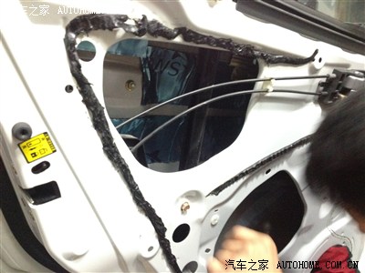

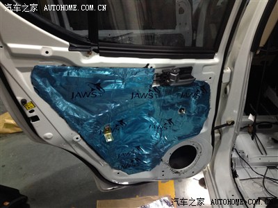

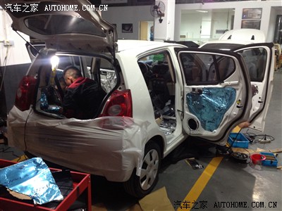

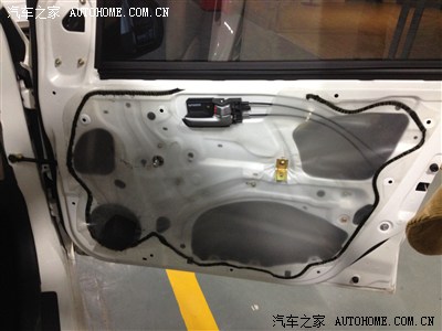

废话不说,先做全车隔音。先在车门里面贴一层
外面再来一层,内外两层隔音,可以造就类似音箱的封闭结构

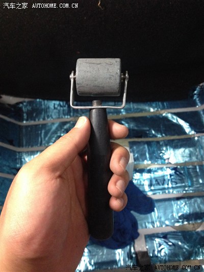

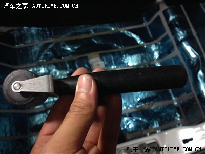

小工的速度为什么快?因为人家有专业的滚轮,用滚轮将减震胶压实,比用手轻松多了,大大减轻劳动强度
再来一张

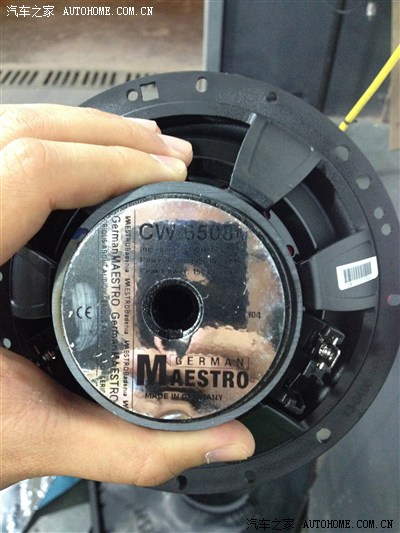

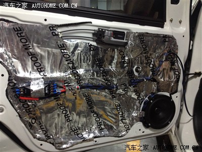

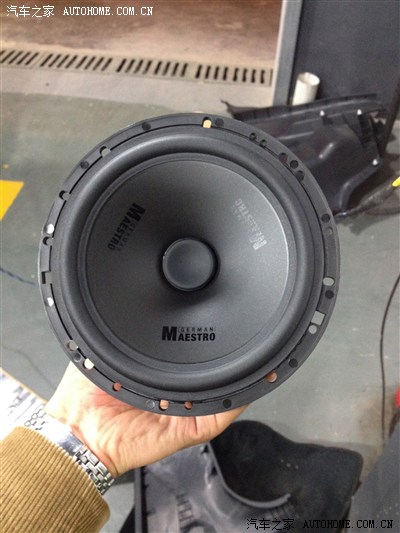

准备装前声场中低音喇叭
MADE IN GERMANY,德国产曼斯特,做工还是不错的。但愿不是达芬奇家具、老人头皮鞋一样的假品牌

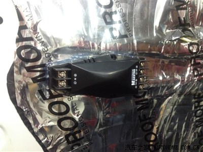

前声场分频器,通过双面胶、热熔胶、减震胶3重保险固定在车门上
看看小工走的线,太完美了!比我走得好,但我走的比一般的改装店好

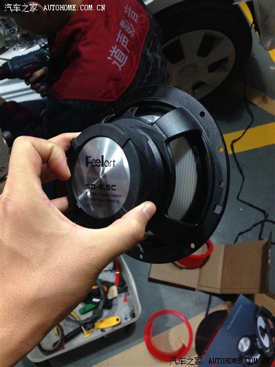

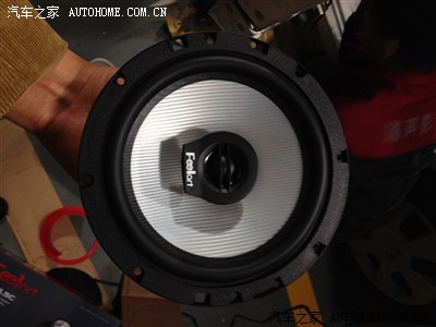

准备装后门的芬朗头轴喇叭
做工也不错,老板比较诚实,承认是国产货

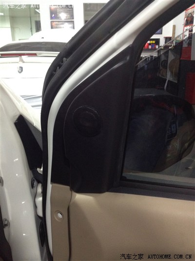

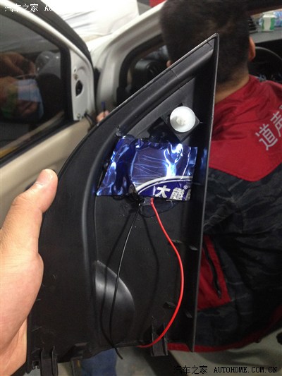

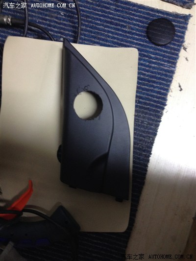

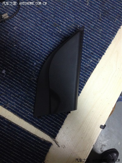

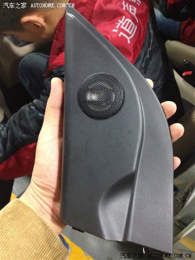

最麻烦的是前声场高音喇叭,为了追求最佳效果,没有选择装在风挡玻璃下,而是在后视镜处开孔。
开孔前
开孔后,太完美了
高音喇叭通过热熔胶、减震胶双重固定
说是原厂的,没人怀疑吧?

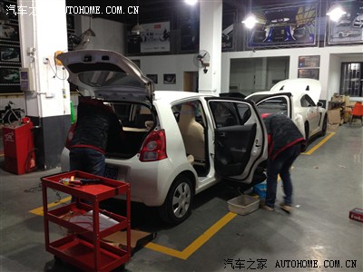

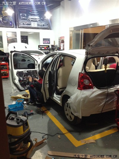

3个小工同时进行

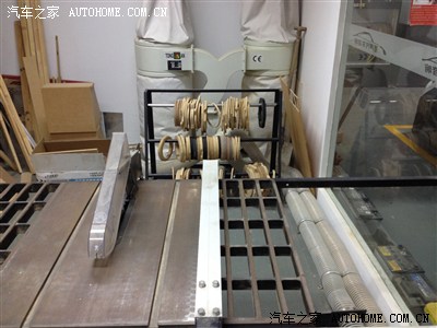

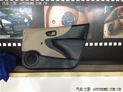

这家店太专业了,竟然能用工具做出各种车型专用的木质喇叭垫,佩服!!!
