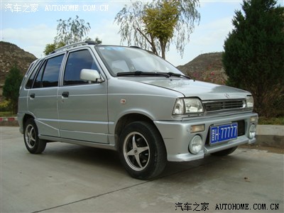

       我的座驾江南奥拓7110E是08年购入的,该车配置了465Q四缸电喷发动机,1.1L的排量,在当时的江南奥拓车型里算是顶配车型了,所有的费用下来花了36000.00RMB。这也算是我人生第一辆真正属于我自己的汽车,自打从入手开始就没有停止对它的折腾。后来我发现我买车很大一个原因就是为了改装。这辆江南奥拓改装的空间很大,它满足了我。下面是我对江南奥拓的一些改装,拿出来和大家分享,由于改装的项目多就只做简单介绍,要想详细了解过程请关注我的作业帖子。

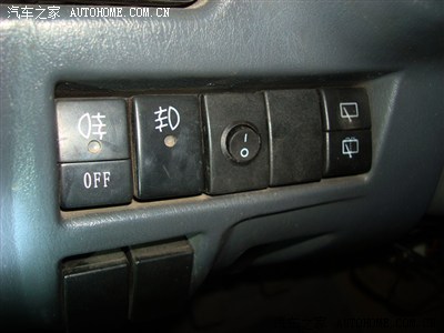

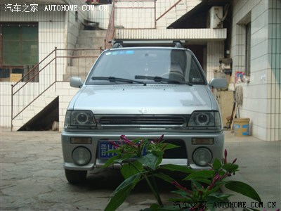

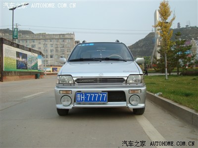

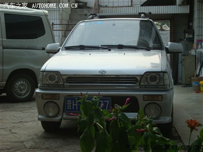

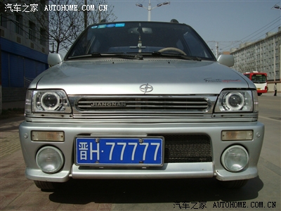

 前后保险杠+雾灯
江南奥拓的前后保险杠一直以来就没有什么改进,还是延续着老式奥拓的款式,而长安奥拓快乐王子的保险杠经过改款后看上去更显新潮大气。由于江南奥拓和长安奥拓的车架是一样的,改装没什么难度,就是拆旧的装新的,所以改装的第一步就从保险杠开始,要赶在上户之前改好,这样上户后改装车也就有了合法的身份证了。

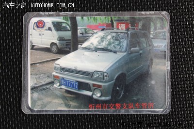

拓拓的身份证照片
改装的快乐王子款前保险杠,前雾灯必须得有也是快乐王子款所独有的,转向灯换成白罩黄色灯泡
改装的快乐王子款后保险杠,后雾灯也是必须得有,属快乐王子款独有的
整体的一致性很好,很协调

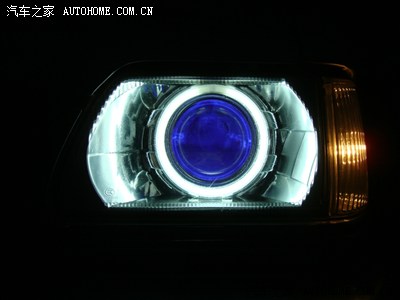

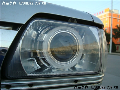

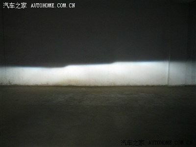

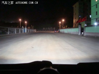

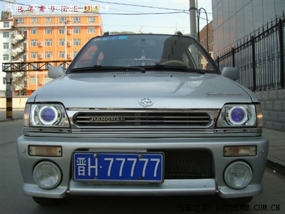

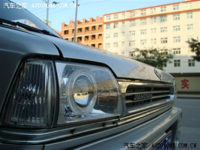

 双光透镜

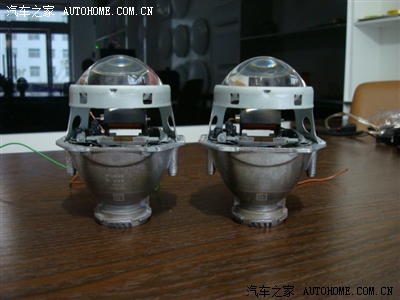

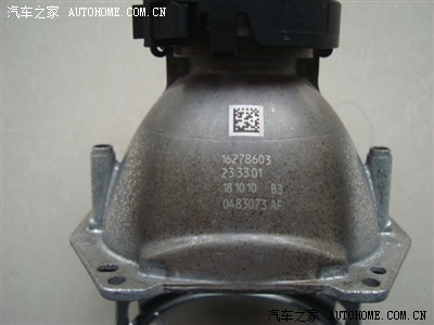

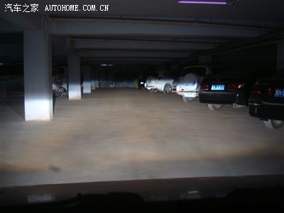

       拓拓的灯光一直让我感到很郁闷,原装的大灯光线昏暗,走夜路眼睛很是吃力,尤其是路遇无德司机会车不变近光,不论你狂闪远光示意对方都将你无视,前方白茫茫的一片道路都看不清,只能减速慢行眯着眼睛小心翼翼的摸着石头过河。受够了别人的蔑视在无法改变别人的习惯时于是决定改变自己,经过一番研究发现现在最强悍的灯光是氙气灯,比氙气灯更强悍的就是双光透镜了。双光透镜是将灯泡的散射光反射成平行光束,平行光束经透镜进行折射,使光度大大增强,增强几百倍乃至上千倍。使车前面的路面有良好而均匀的照明,保证汽车前方150-400M 范围内能足够的照明。在远光,近光的状态下,光线不会发散,但对地面的照明效果非常好,不会造成刺眼,不会影响对面来车的正常行驶。双光透镜是近远光共用一个光源的氙气大灯,透镜里面有一个遮光片,远近光是通过遮光片的上下移动实现的。这样,只需一个氙气灯泡,就可以实现近远光的切换。奥拓的大灯是单灯型的使用双光透镜再合适不过了。

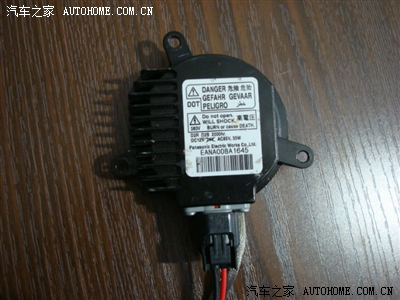

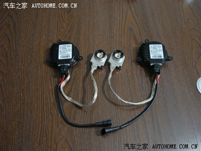

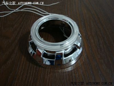

       灯光对于车而言就像是人的眼睛一样非常重要,所以在选灯上也是挑最好的选,经过慎重考虑最终锁定了 海拉3+欧司朗4300K的灯泡+松下安定器,但凡对车灯有所了解的人都知道这些都是灯中的精品,另外还配了天使眼和恶魔眼。
海拉3双光透镜

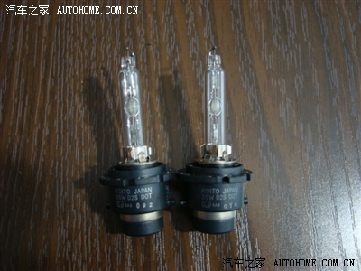

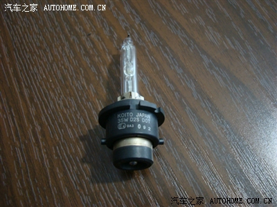

小糸氙气灯泡,色温4300K,符合规范
松下安定器,瞬间启动2秒全亮

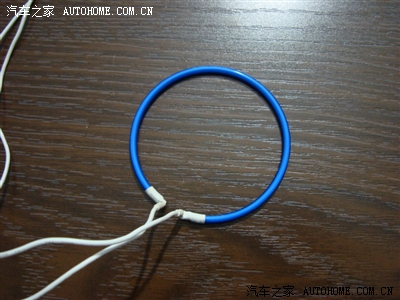

蓝色阴极管恶魔眼
白色天使眼+卡宴装饰罩
很霸气的3寸大眼睛

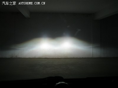

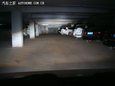

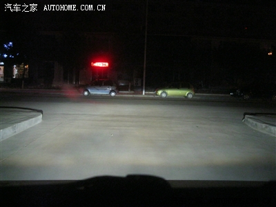

漂亮的近光切线
很个性的远光光型
近光效果
远光效果
近光效果
远光效果

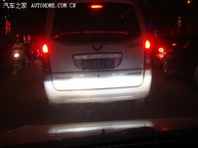

近光高度在牌子以下,不会晃到对方司机的眼
改装费用
海拉3双光透镜:2*800
松下安定器:2*300
小糸灯泡:2*200
其它:200
手工费:0
合计:2800

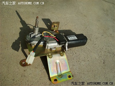

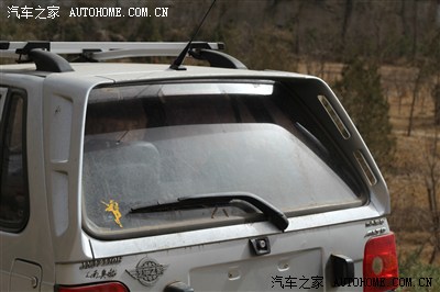

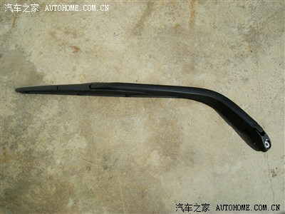

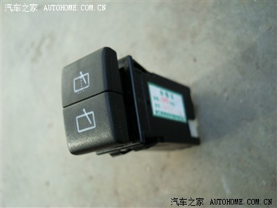

后雨刷器
       奥拓在出厂时没有装配后雨刷器但是预留了位置,对于后雨刷器有多大的作用感受不是很深,但把它作为翘臀上的一道风景却是不错,于是买来配件装上,很多前辈改装过奥拓的后雨刷,结合他们的经验后雨刷电机我选福莱尔的,雨刷臂选用飞度的。
福莱尔后雨刷电机
飞度后雨刷臂
QQ后雨刷轴套
北斗星后雨刷开关
改装费用
福莱尔后雨刷电机:110
飞度后雨刷臂:90
QQ后雨刷轴套:15
北斗星后雨刷开关:15
线材:20
手工费用:0
合计:250

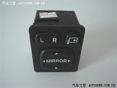

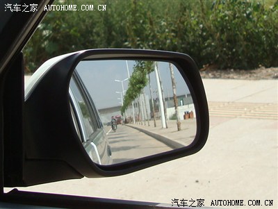

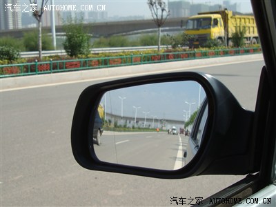

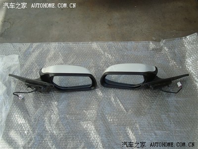

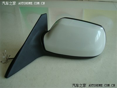

电动折叠后视镜

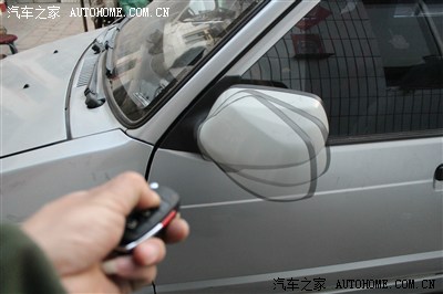

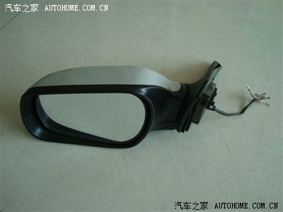

       奥拓的后视镜是很古老的那种,镜片是固定在外壳里的,调节角度是整个转动外壳的轴来定位,不能固定位置,行人轻轻一触就变角度了,还得重新调整很是繁琐,况且镜片的视角也很小和平面镜差不了多少。快乐王子的倒车镜已经改进了,变成外壳是固定的只调整镜片的角度就行,现在的车基本上都是这种了,如果换快乐王子的倒车镜很现成直接就可以装上,可拿我的性格来说不做到最好决不罢休。一次与一奥迪A4狭路相逢就差一倒车镜的宽度过不去,当我手伸到窗外去扳倒车镜时看到A4车的倒车镜自动就折叠回去了,当时觉得这个太强大了很羡慕,我不是羡慕A4,是羡慕这个倒车镜。于是乎把目光转向高端车才有的电动倒车镜兼电动折叠,仅仅这些我觉得还是不够的,再来个自动折叠加后视扩展功能才算霸气。找所需的配件费了不少功夫,最终找到一款马六的的倒车镜很适合为奥拓改装,圆滑又不失方正。又找到锐志专用的扩展器和开关。东西是齐了如何装上去煞费苦心,没有先例只能是自己摸索,
马六电动折叠倒车镜

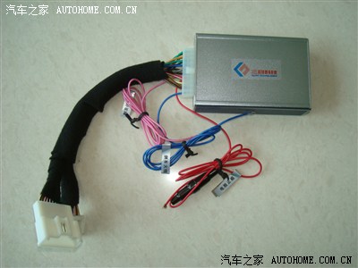

后视镜扩展器
丰田倒车镜开关
倒车镜开关改在了原来烟灰缸的位置,还有空地改了一个常电点烟器座,为手机之类充电很方便,关闭电门也可以

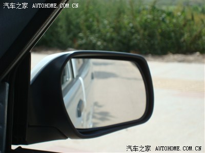

原车简易的倒车镜很小气
改装后大耳朵拓拓霸气外露
锁车门自动折叠
后视镜的视野扩展的不是一般的大
正常时右侧的倒车镜
当挂入倒档时右侧的倒车镜自动向下和向内翻转,使驾驶员可以看见后轮的位置
改装费用
马六倒车镜:2*400
后视镜扩展器:280
后视镜开关:120
手工费:0
合计:1200

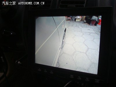

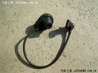

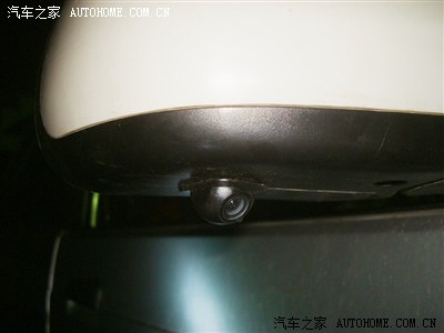

侧视摄像头

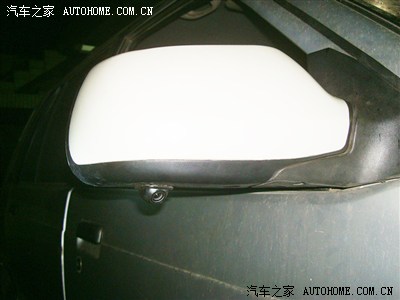

不管是什么车前右侧都是永远的盲区,为车子加装一个右前侧视摄像头很有必要,其实改倒车镜的初衷还是先考虑要装侧视摄像头,原车的简易倒车镜很薄是无法装摄像头的,于是就考虑改装后视镜。在琢磨中最终成就了电动折叠倒车镜,最初要加的侧视摄像头自然不能不改。

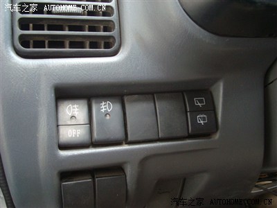

侧视摄像头的开关位置选在这儿
CCD摄像头
改好的侧视摄像头开关,效果还不错
右倒车镜下方的摄像头
室内显示器上看车右前方情况,一目了然
改装费用
ccd摄像头:120
手工费;0
合计:120

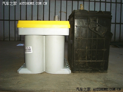

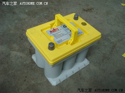

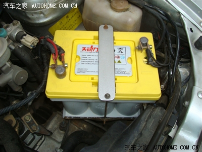

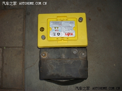

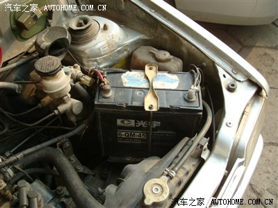

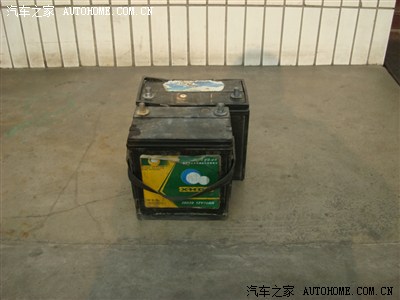

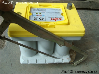

改装电瓶
       原装的36A电瓶2年后开始启动无力,我知道它要寿终正寝了,朋友送我一块45A的电瓶是旧的还可以启动车子,做了小小的改动可以装到车上,虽说没花一分钱可用了一年后这个电瓶也开始衰竭了,得换一块新电瓶了,为了使电瓶启动有力续航能力强,买了一块电瓶中的高端产品——卷绕式蓄电池。这个电瓶必须做进一步的改造方可放入奥拓机舱。
       卷绕式电池的特点是:
       拥有卓越的高低温性能,可在-55℃~75℃下工作, -55℃下可正常启动放电充电, 高温80℃时电池不变形不鼓胀,更不会有爆炸的危险
       充电非常迅速:40分钟内可充入95%以上的电量
       超长寿命,浮充设计寿命10年,启动次数最少可达到15000次,
       平稳的高输出电压,保证您的音/视频系统达到最好的视听效果,更好的保护和延长电器设备使用寿命
       结构坚固,抗震性强, 是普通电池是4倍,据统计电池失效的主要原因之一就是震动.
        电池无游离电解液,可向任意方向放置工作,由于内部结构为螺旋式,并且硫酸全部被电池隔板吸附,所以电池内部没有流动的液体,即使倒置工作也不会漏液
        超强的高倍率放电能力,启动电流是传统电池的三倍,5AH电池便可启动8000CC排量卡车
        具有极高的耐小电流深放电能力
原车36AH和45AH的比较,要长一些
改45AH的电瓶简单,在底座加一块0.5cm以上的胶垫或者木板都是可以的,其它不变
相当于60AH的卷绕式电瓶
和原车电瓶的对比
低一些,宽一些
底座锯掉一些才能放入机舱
还自制了一个电瓶卡子原来的太短用不上了
改装费用
卷绕式电瓶:560
电瓶卡子 :0
手工费:0
合计:560

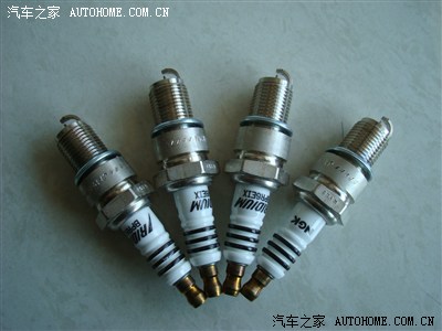

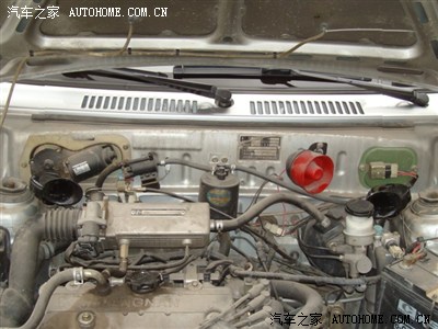

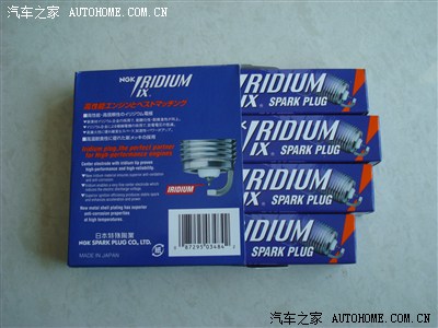

NGK铱金火花塞
关于动力没有做过多的改动,4年换了一组火花塞
改装费用
火花塞:4*50
手工费:0

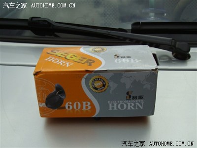

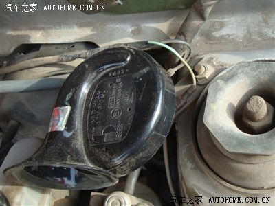

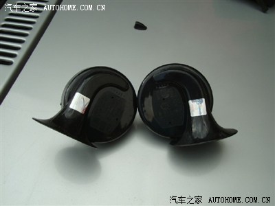

蜗牛喇叭
原车的盆型喇叭声音单一且不够响亮和摩托车的一样,虽说奥拓车不是豪车但也算是一辆车吧,我不开摩托好些年了不能再让奥拓发出摩托车一样的声音了,得换,换蜗牛。
赛歌蜗牛喇叭,很不错的蜗牛
奥拓的机舱空间有限没有什么很合适的地方可以装蜗牛,把原车的喇叭线延长,蜗牛装在了顶吧的螺丝上
顶吧左右各装一个蜗牛,声音响亮而又低沉
改装费用:
蜗牛喇叭:60
手工费:0
合计:60

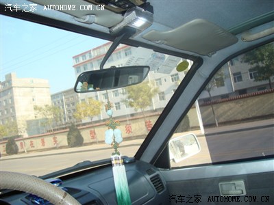

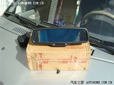

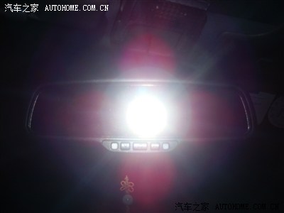

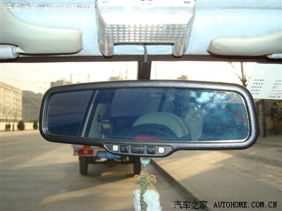

电子防眩后视镜

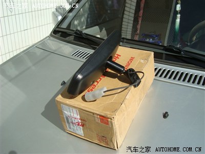

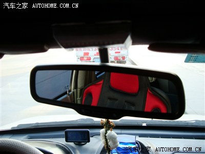

又是关于后视镜的改装,好像我这个人专门和后视镜过不去,只是这回是室内后视镜,原车的后视镜就是一面普通的平面镜,晚上后面的车开了远光后刺目的强光晃的人睁不开眼睛,严重的影响行车安全,所以就有了改装室内后视镜的想法,选定改装的后视镜是思域款的电子防眩后视镜。
原车单薄的后视镜
思域的电子防眩后视镜

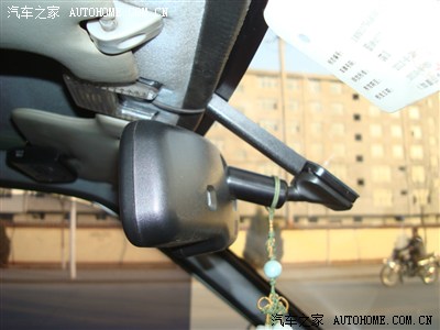

底座用结构胶粘在挡风玻璃上
改装好的后视镜效果,明显上档次了
不开防眩时反射光很眩目
打开防眩后的灯光弱了好多,这是我用强光手电做得测试
后视镜下方的蓝色LED灯光打在挂饰上很炫

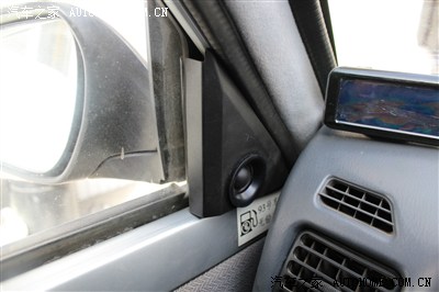

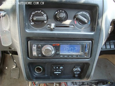

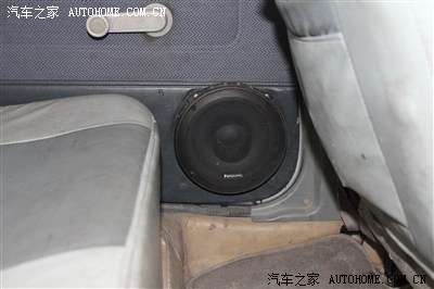

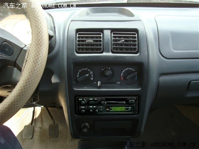

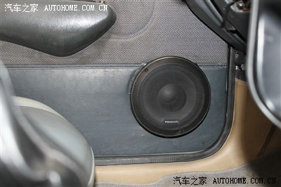

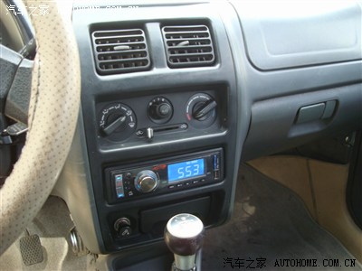

音响的改装

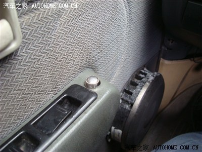

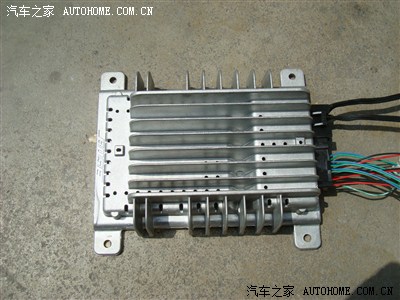

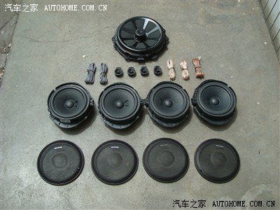

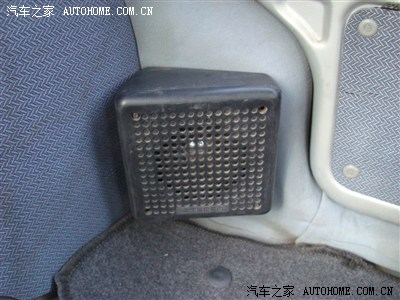

       在汽车改装行业里音响的改装是一个重要的部分,奥拓的音响简直是垃圾比没有强点,我又是一个比较喜欢音乐的人自然得改装音响,但我也不是什么发烧友差不多就行,原车的卡带机肯定得换掉,换了一个插卡机随不比CD的音质但比起卡带要强百倍了,随着音频数字化的发展取代CD也是可能的,换主机音效还是显现不出来因为原车的喇叭太垃圾,况且原车喇叭装在了后备箱声音传不出来,自然没什么音效可言了,喇叭也必须换还得换地方。四个车门是装喇叭最合理的地方。搞了一套英菲尼迪的拆车加一个功放为拓拓升级音响,一辆奥拓一个没有发烧的人这个足够了
原车的卡带收音机
原车仅有的后备箱音箱
换插卡MP3播放器

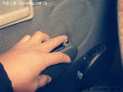

博士套装喇叭,英菲尼迪拆车喇叭

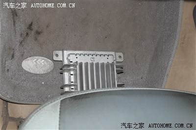

博士4*50W功放
改装的前门喇叭
改装的后门喇叭
皮亚力士高音头
功放装在驾驶座下面了

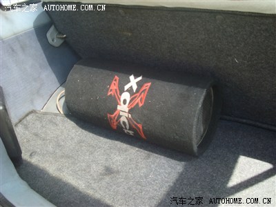

索尼低音炮
改装费用
mp3播放器:260
博士套装喇叭:850
皮亚力士高音头:180
博士功放:580
低音炮:150
手工费:0
合计:2040

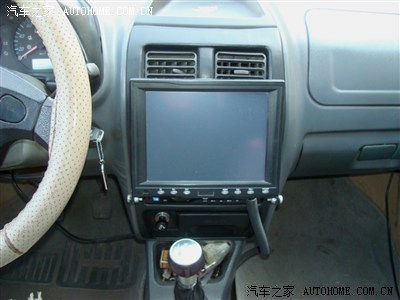

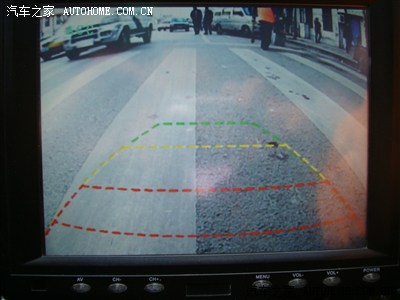

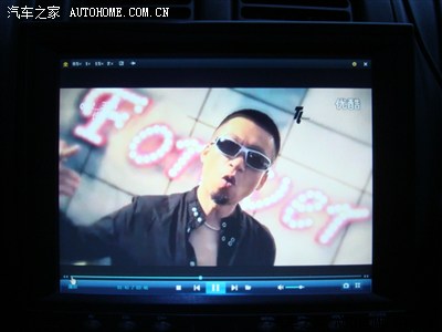

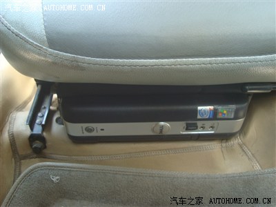

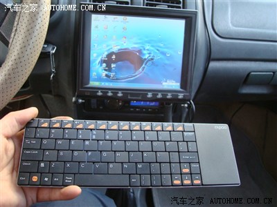

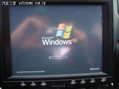

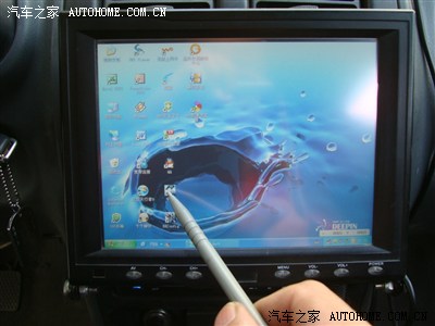

车载电脑
汽车已成为人们一个移动的家了,人们尽可能地把属于家里的设备搬到车里,在车里也能享受家的温馨与舒适,看到有人把电脑装到了车里我也是蠢蠢欲动,在车里装电脑要注重2点,一是车内空间小,电脑主机和显示器就必须得小,二是车子供电能力有限电脑必须功耗小。所以得围绕这俩点去选材,最终淘得一款戴尔小主机和一个8寸显示器来装车,
主机配置
CPU类型   P42.8C超线程
内存类型   2*512M
硬盘类型  120G
显卡(集成) Intel(R) 82865G
光盘驱动器笔记本光驱CD-ROM
平均功耗  35W
显示器   8寸 高清触摸屏,分辨率800*600,1路VGA输入,2路AV输入
这样的配置现在看来有些低了,但作为浏览网页听歌看个电影,运行几个软件足够了

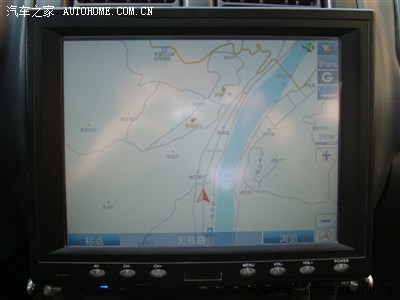

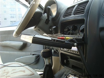

显示器外挂在中控面板上,可扳倒不影响空调操作
迷你主机装在副驾座位下
经典的开机画面
触摸屏

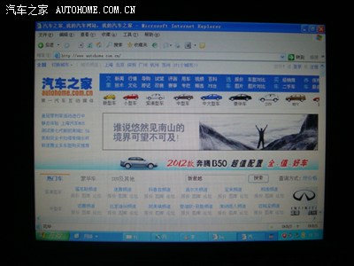

雷柏无线小键鼠
浏览网页
听歌,看电影

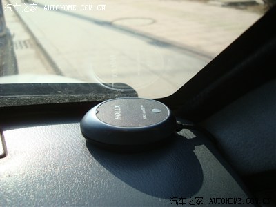

gps天线,导航全靠它来接受信号
灵图10地图

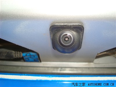

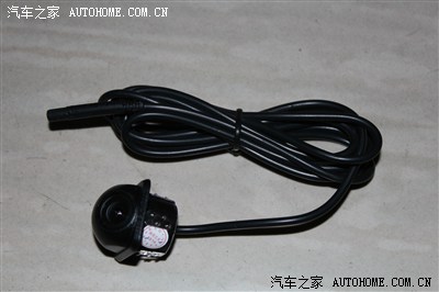

倒车摄像头,ccd的效果还马马虎虎
改装费用
电脑主机:750
显示器:580
无线键盘:280
gps天线:280
倒车摄像头:268
手工费:0
合计:2158

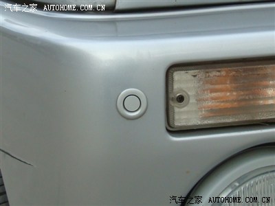

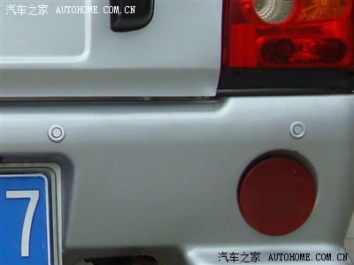

六探头倒车雷达

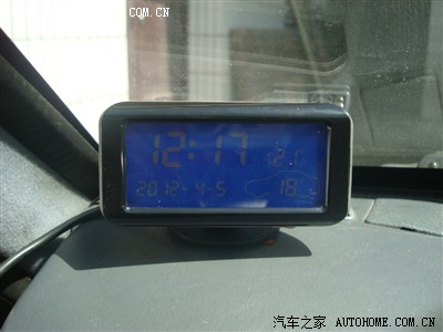

为了行车安全装配了倒车辅助系统6探头雷达,前2后4,还有室内外温度探头
雷达前探头
雷达后探头
改装费用
六探头倒车雷达:420
手工费:0
合计:420

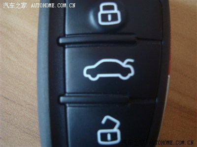

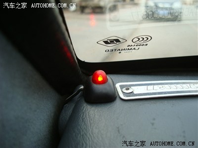

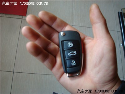

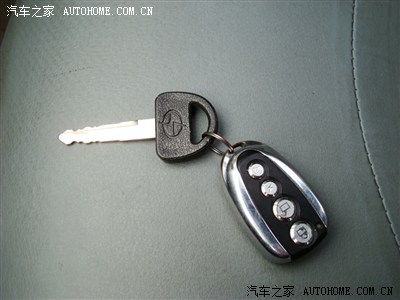

铁将军防盗器
原车只有中控锁,为了安全起见加装了铁将军防盗器
改装奥迪折叠钥匙
防盗指示灯
改装费用
铁将军王者:285
手工费:0
合计285

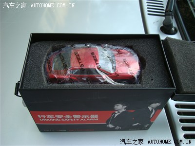

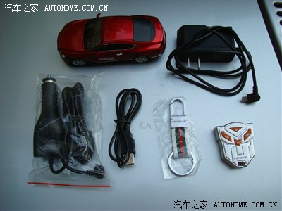

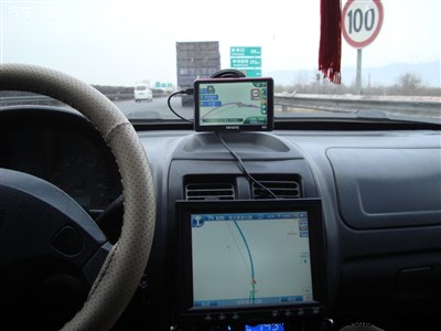

导航+行车预警器

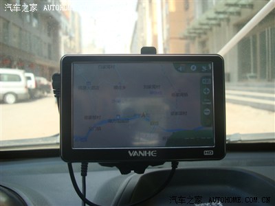

以前的5寸小导航,性能很好的
带2个导航一起上路

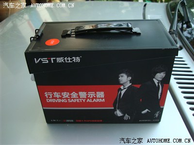

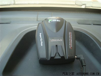

原来的预警器,有点痴呆,超速没少被罚
掏血本新购置的威仕特,价高性能也高,提前1公里预警,这回应该无忧了
GT车模版的,
加装费用
GT车模:1000
5寸导航+测流动:650
合计:1650

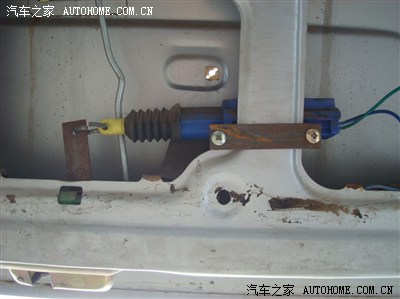

后备箱遥控开启
铁将军防盗器上有后备箱遥控开启功能,只需后备箱所配合即可实现
把后备箱锁改成了电动锁,遥控开启轻松实现了
改装费用
门锁马达:20
线材:20
手工费:0
合计:40

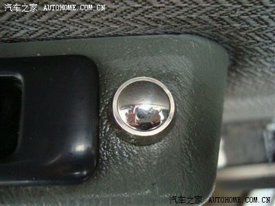

一键开锁
一键开锁,方便实用的一个小功能,尤其是对自动落锁的车来说很方便,当然我的也是自动落锁
改装费用
开锁按键:25
手工费:0
合计:25

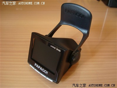

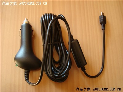

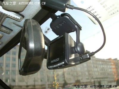

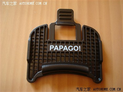

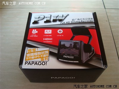

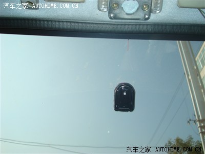

行车记录仪
为了赶潮流败了一个行车记录仪,papago p1w,120度广角,1080p,带紧急录像
p1w主机,感觉体积大点
快拆支架
电源线
32G高速卡,记录时间更长,
没有比这儿更合适的地方了
加装费用
papago 行车记录仪:1000
手工费:0
合计:1000
