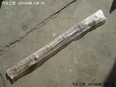

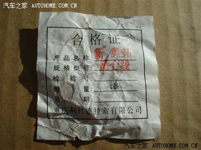

       前段时间拓拓的挂档拉线断了,困扰了我半个月费了好大的周折才搞到配件,自己动手换上效果很好挂档很轻省和新车一样。拓拓到现在四年多跑了3500公里,不怎么跑长途就是在城里代步,所以里程不是很多,可是踩离合器踩起来感觉很沉很费力还伴有吱吱的噪音,研究了一番离合发沉的原因有2种,一是离合压盘,另外就是拉线。离合压盘正常使用应该在十万左右,才跑三万五的车换压盘很不值当,况且换压盘费钱又费工不是一个简单的动作,所以把重点放在了离合拉线上,一根拉线也就十几块钱换起来也不是什么难事,于是在汽配城花了15块买了一根离合拉线动手换上,效果很明显,踩离合轻省了也没有了闹心的吱吱声了。由于我的车是四缸江南奥拓配件很多和0.8的不通用,由老板推荐了一根,回来拆开一看合格证上赫然写着新奥拓,难道是和新奥拓的通用。乘着节日闲暇把换装离合线过程发布上来和大家共勉

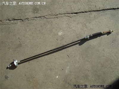

汽配城15块钱买的离合拉线

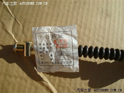

产品合格证,重庆利时德拉索不知是不是原厂件

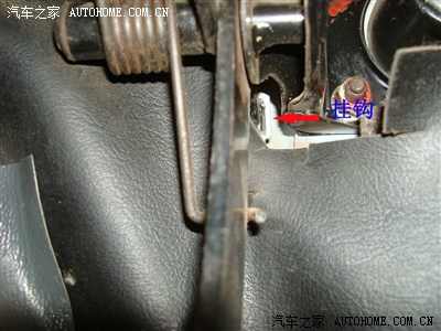

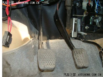

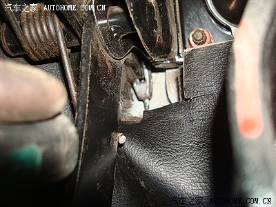

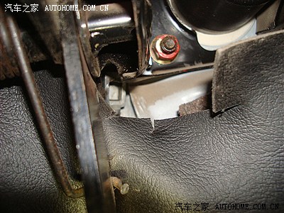

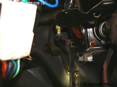

离合拉线一头是一个挂钩,在离合踏板顶部的钩上挂着,要拆拉线先要把挂钩摘下来,由于隔音棉挡着只能看到挂钩的一半

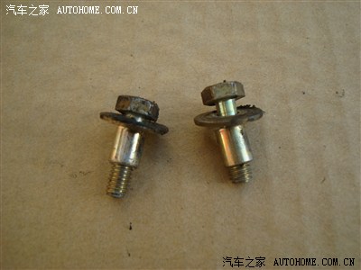

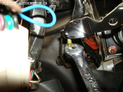

拧下离合踏板顶部的限位螺丝,让踏板的间隙行程增大方可摘下挂钩

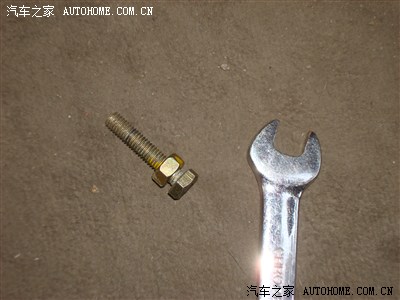

拆下的限位螺丝,这个螺丝的作用就是调整离合器踏板间隙的
摘下挂钩,驾驶室的拆卸工作完成,这回可以看见挂钩了

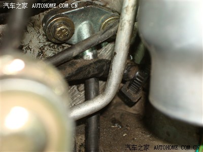

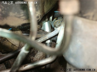

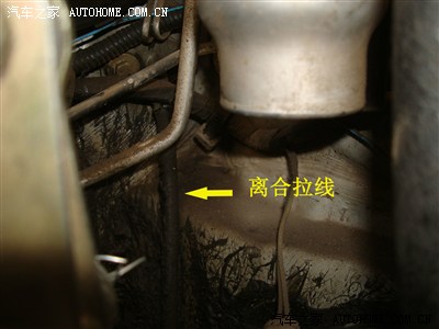

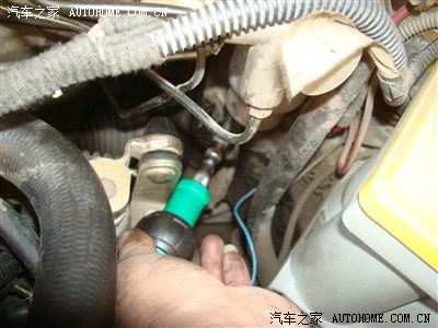

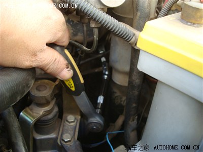

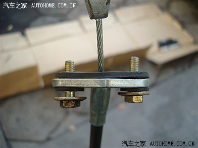

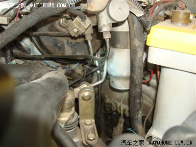

开始机舱的拆卸,离合拉线在刹车泵左下方,有2个螺丝固定在防火墙上,管路太多不好拍照

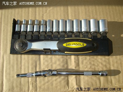

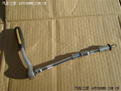

由于机舱内空间狭小普通扳手施展不开,得用小型棘轮套筒
空间狭小螺丝很不好拆
终于拆下来一颗螺丝
2颗都拆下来了

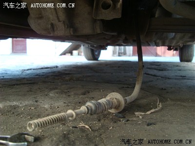

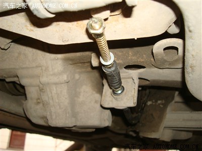

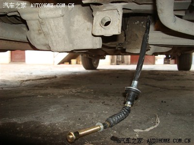

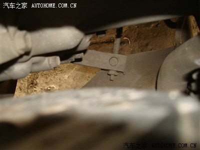

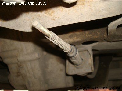

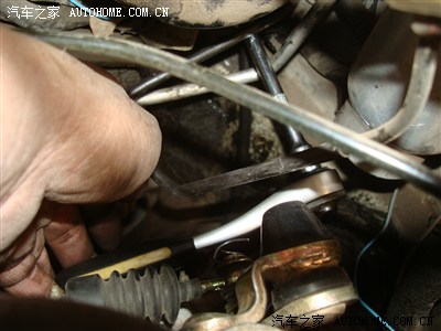

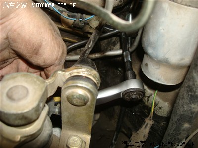

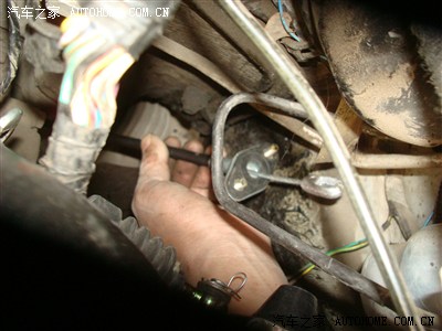

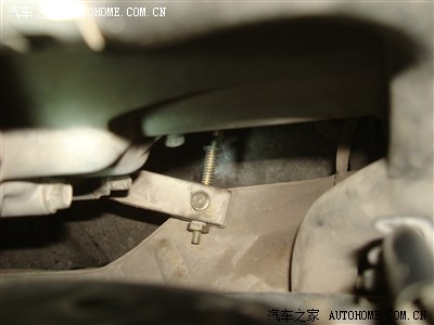

拉线的另一头在变速箱的下方和离合器分离拨叉连接,拧下调整螺丝即可分离

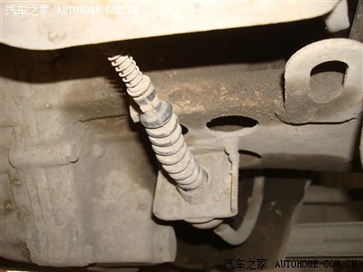

从底盘看到的拉线

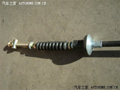

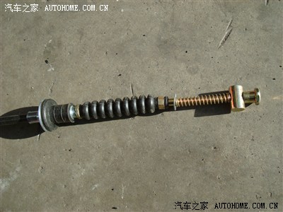

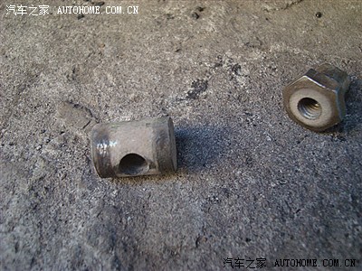

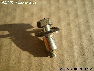

拆下来的调整螺丝和销子,空间狭小这个也不是很好拆

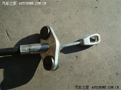

去掉螺丝的拉线头

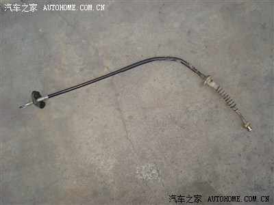

从固定座中抽出拉线,真个离合拉线就拆下来了

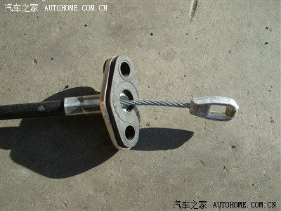

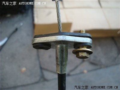

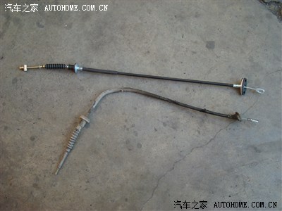

拆下来的旧拉线,用手抽一下拉线的钢丝感觉很紧阻尼很大

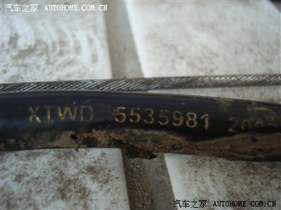

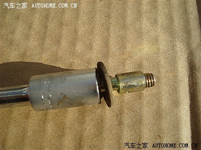

旧拉线上的产品型号

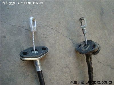

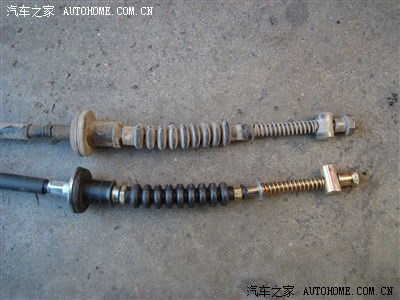

新旧的对比,长度外观是一样的

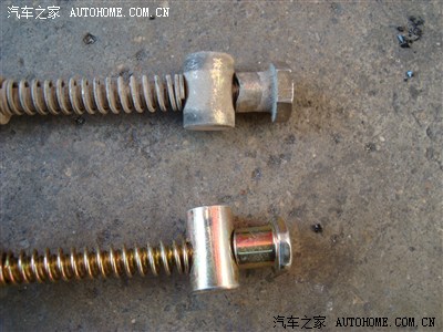

挂钩有些许的差别

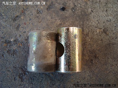

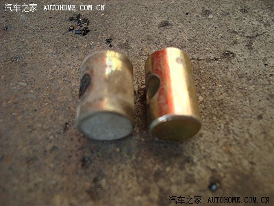

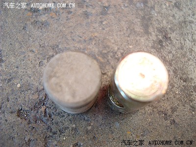

销子貌似不太一样
长度和直径都有区别,看来销子还得用旧的了

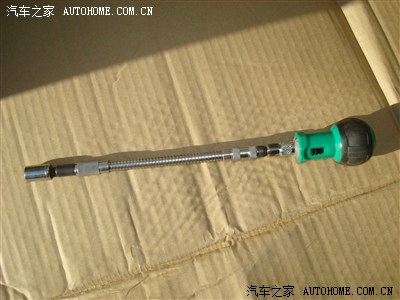

由于空间的狭小用手来拧螺丝使不上劲,用棘轮也不好使,又找来一件工具——软轴套筒才把2个螺丝拧上
再用棘轮套筒上紧螺丝
螺丝终于上好了,管线太多很不好拍照
这张还凑合
搞完上面再接着搞下面,把拉线头穿过固定架
把拉线头用调整螺母固定在离合器拨叉上,机舱的安装工作完成
驾驶室内,把挂钩挂在离合踏板顶部的钩子上

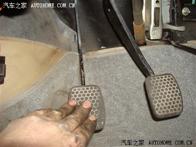

拧上限位螺丝,配合机舱内的离合器拨叉的调整螺丝调整好离合踏板间隙,离合器踏板一般留2—3cm的间隙
检查间隙合适,完工
