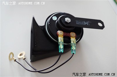

    干脆换一个吧,4S店换个喇叭价格不低,起码150块左右,不如自己买个换,下面就介绍下车喇叭是怎么换的。
    事先说明:以下是自己摸索的经验,不能说完全正确,但是可以提供给喜欢动手的人做个参考,呵呵!

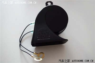

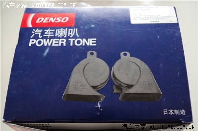

    亚马逊购买的喇叭,日本电装,价格是139大洋

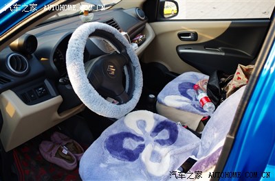

    蓝色拓拓,冬天了,起码给座椅也穿个衣服吧,自己也会暖和的,不过嘛,就是有点乱,希望大家不要介意哈

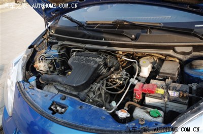

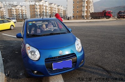

     自己换的话,没有千斤顶,所以卸掉前保险杠是个必须要做的工作了,先来个侧面照

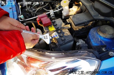

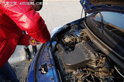

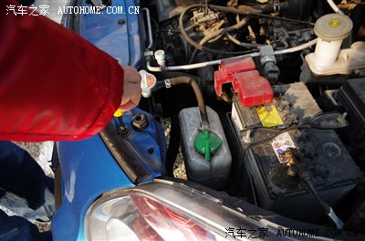

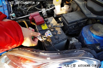

    下面就是拆卸前杠的过程了,现在的车前保险杠都是塑料的,所以不用担心磕碰掉漆,先把机器盖子打开,然后把螺丝卸掉
    再将前保险杠左右两边的螺丝拧下来
