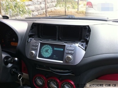

今天上午到货,中午等老婆下班回家,开工。

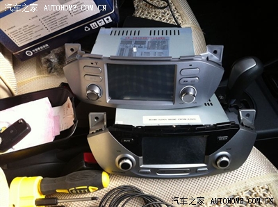

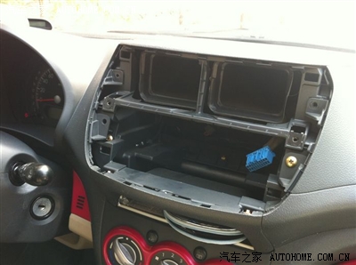

原车导航是我亲手装的,那么还是我亲手拆吧。
稍微有点动手能力的朋友,都可以做到,因为是无损安装,线头对接就行了,别怕插错,分大小公母的。
需要注意的是排线,尽量收纳规则,固定、不松动。
新老导航对比。
拆开后的两个洞,很简单的过程,2分钟就搞定了。

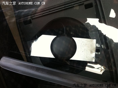

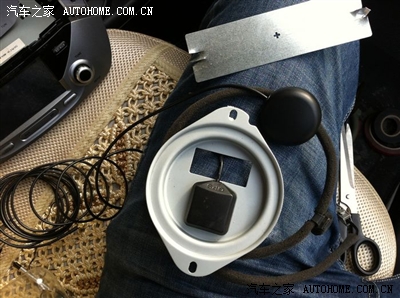

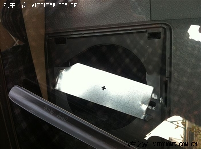

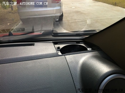

这个地方是原车的高音喇叭位置,可惜里面是空的,并没有预装喇叭,正好给GPS天线模块用。原厂导航的GPS模块带一个铁座,可以直接安装在里面。注意拆卸网罩需要注意,用塑料起子从正前方插下,往上撬就起来了。实在没把握,可以把手套箱拆下,然后将手从下面伸进去顶开。

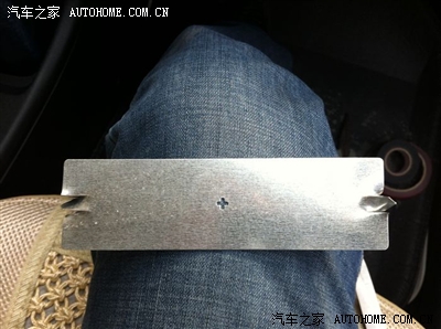

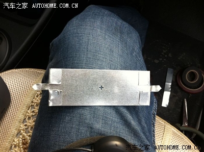

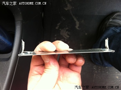

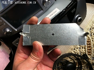

问题来了。原厂的GPS天线模块自带一个铁座,可以很完美的安装在里面,新的GPS模块没有任何附件。嘿嘿,这个难不住我,自己做一个就行了。把原厂的拆下来就行了?用电脑机箱退下来的后挡块,直接用剪刀来开模,媲美原厂。
我剪,我剪......
继续剪......
比对尺寸,继续修改。
修改......
OK,完工,完全的合适。
GPS模块本身具有很强的磁性,用附带的3M双面胶粘上更牢固。

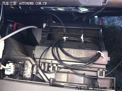

这个导航的GPS线束比较长,于是用扎带固定好,并且固定在出风口旁,绝对不影响出风口工作。多媒体(视频)延长线也是通过这里到达手套箱。

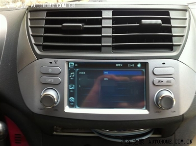

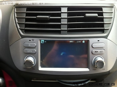

试机,正常。
SD卡附带有一张,但是用于地图。还有一个SD卡槽是用来放音频文件的,家里现成有,拿来试机。
嗯,不错,音质比原厂的甚至要强点,估计是均衡要做的好些。

手套箱很好拆的,但不熟悉的人肯定会很急躁。具体步骤是,先将手套箱两端的定位卡,也就是带橡胶套的那两点,两边往里稍微用点劲压进去,再拉出来,仔细看下端两头的旋转轴,脱开后往外一拉整个手套箱就出来了,安装则反之。
总之,导航正常、音乐及影音正常、蓝牙正常。
