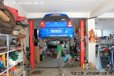

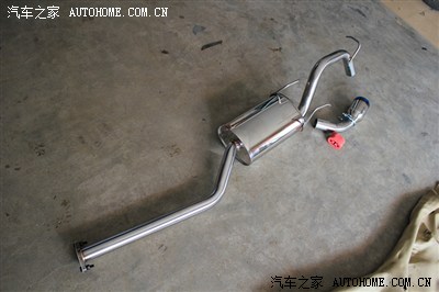

今天下午直接去快递那里取的货 取完直奔改装店 拆开包装 304不锈钢 很亮的

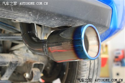

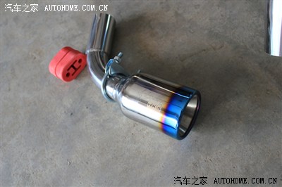

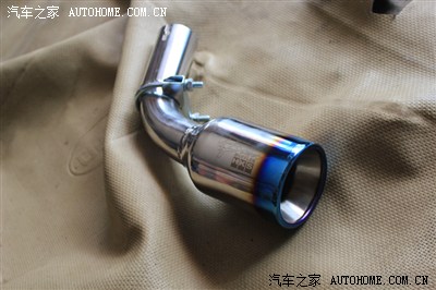

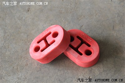

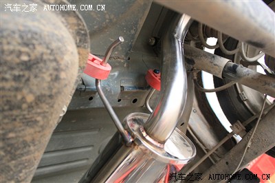

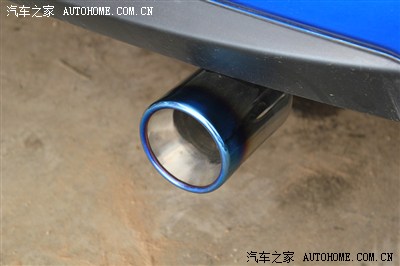

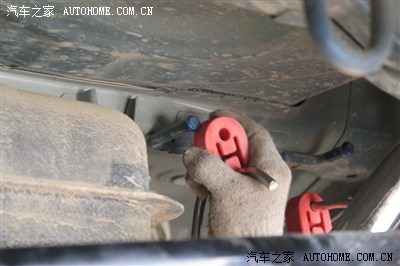

烤蓝尾喉 漂亮 店家推荐换掉原厂两个吊胶 这个比原厂的硬 减少共振

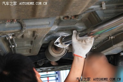

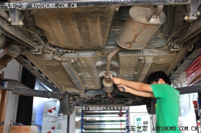

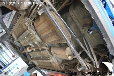

小师傅开始拆原排气(这张手抖了)

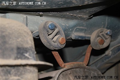

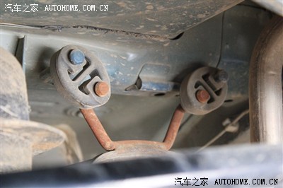

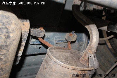

原车吊胶

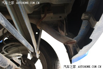

才半年 吊杆就锈的这么严重

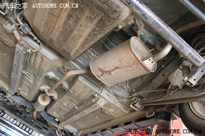

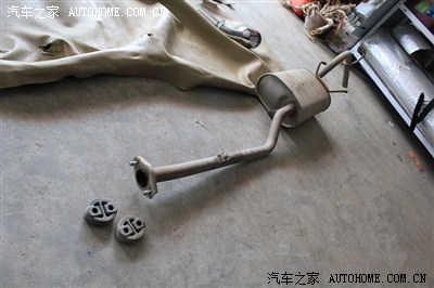

这尾段真难看 先告别了
前两天刚下过雨 底盘太脏了

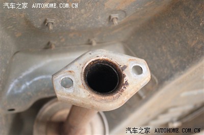

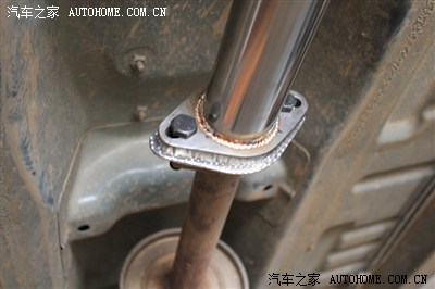

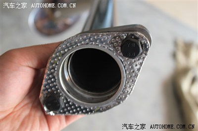

这个垫儿两个螺丝孔偏外 再靠中间一些就和原装的正对上了 后来师父用螺丝刀扩了一下 搞定

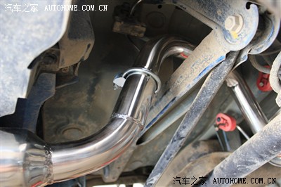

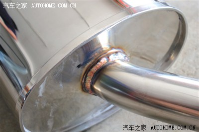

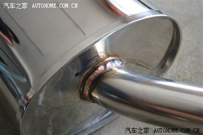

好亮 焊点好坏不会看 内行看看门道吧

又见锈迹...

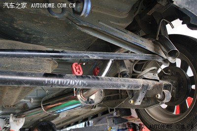

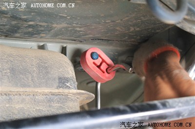

小师傅有点着急 应该先装最后面的那个吊脚
保护他人隐私
新的就是紧啊 好不容易才搞进去
另一个也是

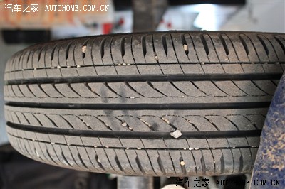

好可怜的轮胎

原车的可以休息了
正在扩垫的两个孔

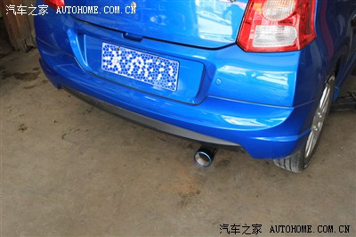

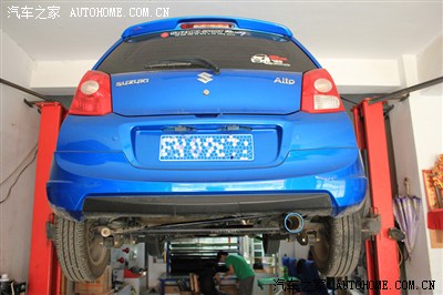

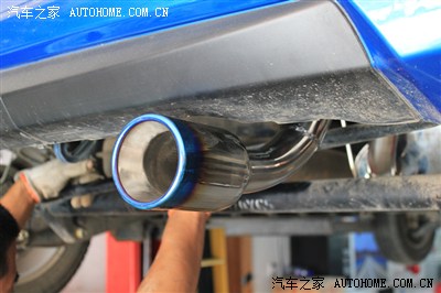

尾喉对上了 长度正合适 多亏“小曹改装”想得周到 给我加长了一截 因为是炫酷版的 后包围比普通的要低大约5cm 加长这块正好让尾喉露出来
看看长度
正合适
崭新的菊花 就是略粗了点儿 不过粗点儿好 代表咱有实力
对接好了
多美的菊花啊
抓紧上车打火   声音比较满意 正是我想要的那种 不太大
