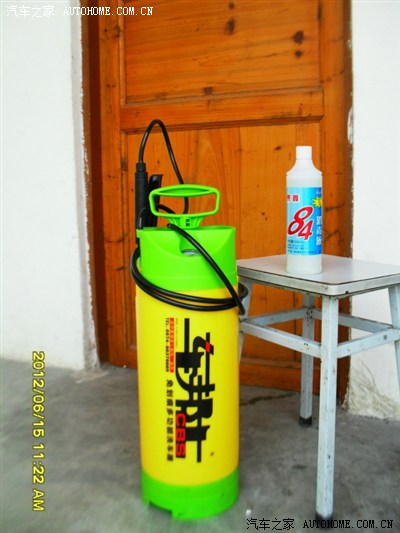

今天决定自己清洗空调系统,在这里买不到泡沫的专用空调清洗剂。
只好市场上购买84消毒液,3元/瓶。

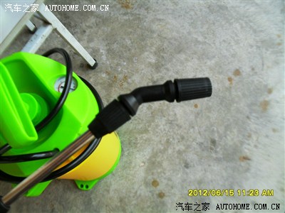

工具组合:车邦士
喷头

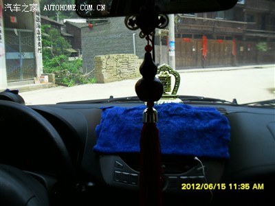

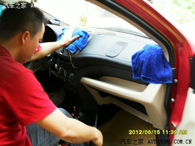

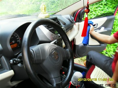

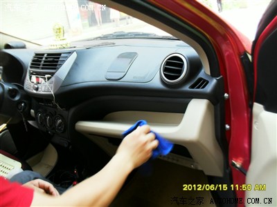

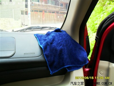

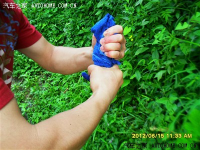

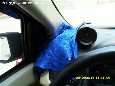

一会儿需要用毛巾的
先打湿毛巾
知道用在哪里了吧

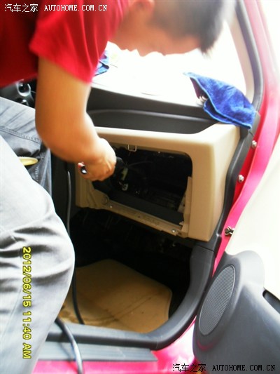

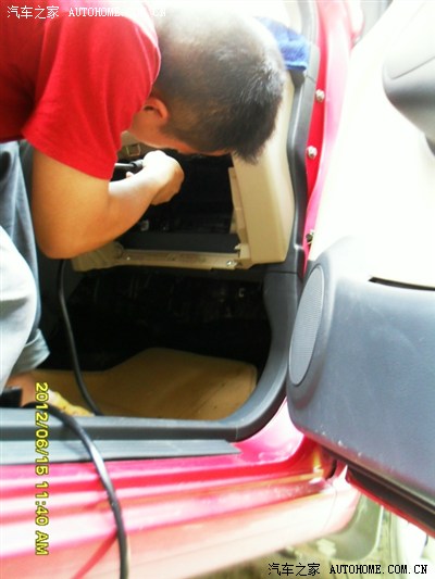

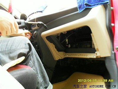

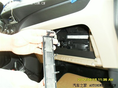

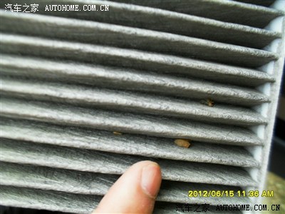

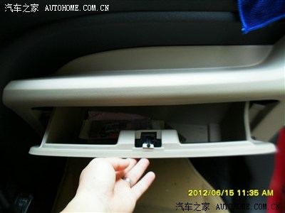

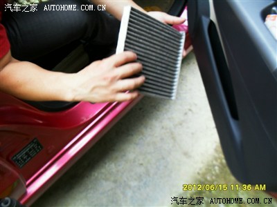

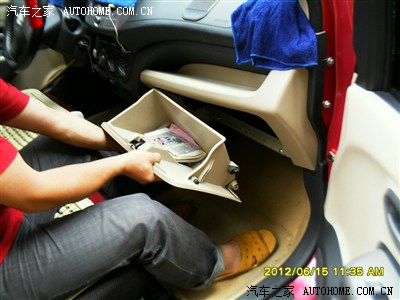

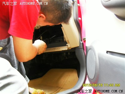

拆手套箱

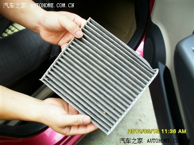

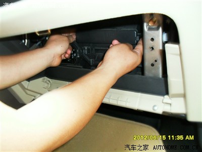

拆空调滤芯
空调滤芯还是很脏的哦
居然有小虫子

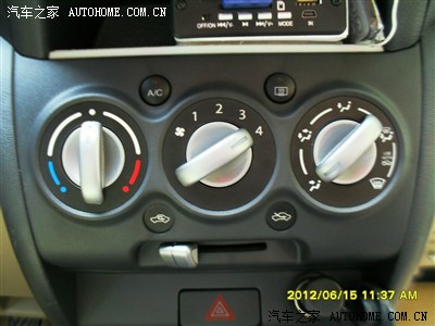

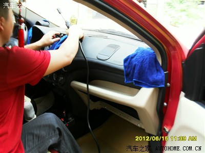

注意开关的配合

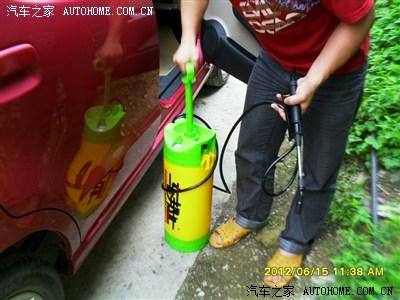

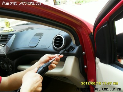

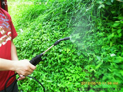

给洗车器打气

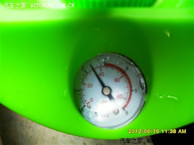

气压搞到这么多

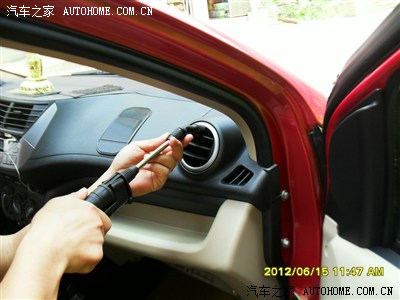

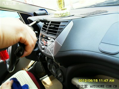

试一下喷头,要的就是这个效果

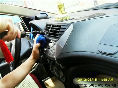

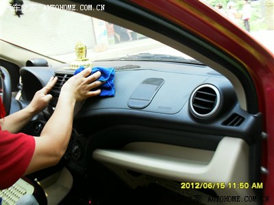

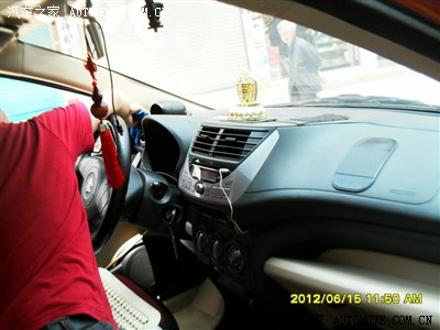

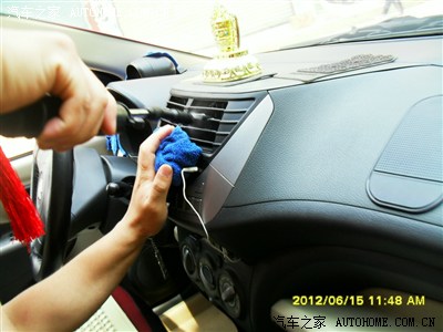

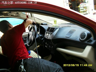

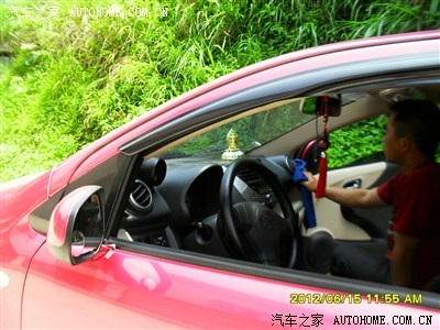

准备开始了哦

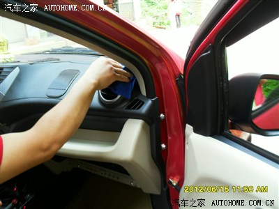

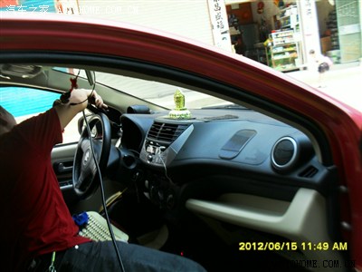

风很大啊,中控台的出风口处都把毛巾吹飞了
只要用一只手去盖住毛巾了

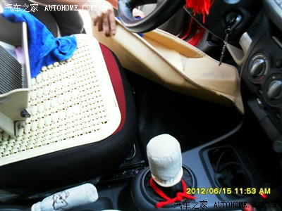

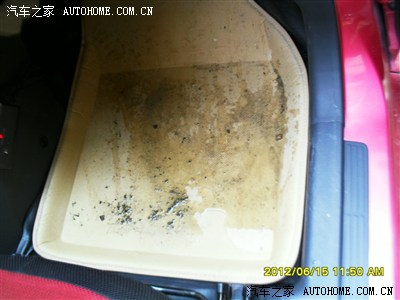

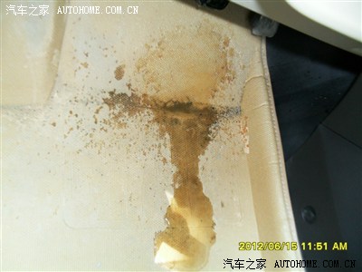

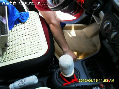

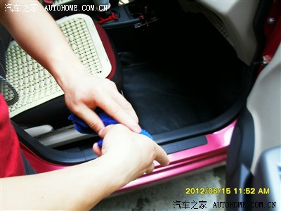

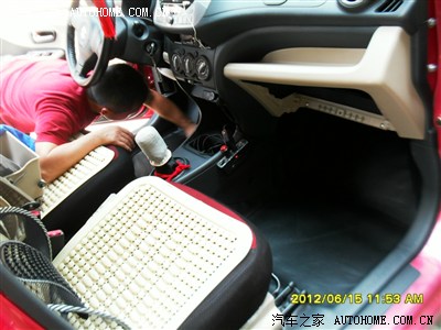

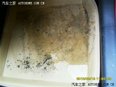

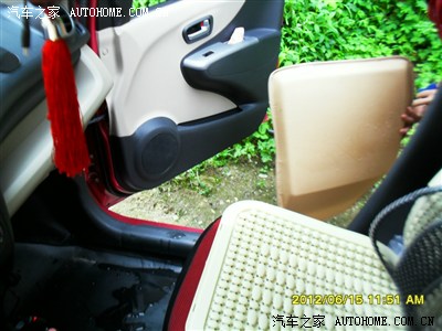

看看脚垫上,有脏水流出来哦,为什么会从这里留呢?应该从车底下流才合理哦?

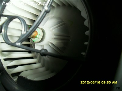

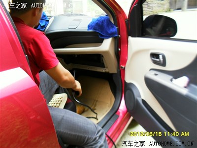

关了鼓风机,来冲一下空气通道
不要误会哦,这些泥不是从空调系统里清理出来的

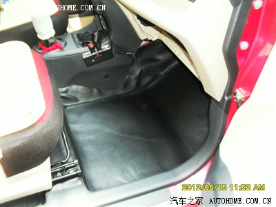

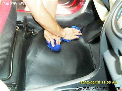

安了地胶,就是不怕了哦,水都漏到下面来了
驾驶室下面的脚垫里也有脏水流出来
底下擦好了以后,继续开鼓风机,2档就行了,吹一会儿,主要是吹风道里的水气。
最后换了一个新的空调滤芯
本次DIY结束,谢谢浏览。

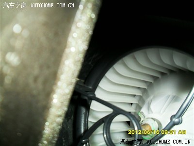

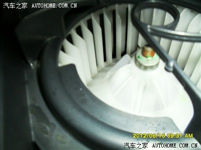

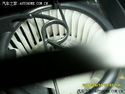

【昨天太忙了,晕死,都没有拍成果照给大家看,今天补上】
看看,干净吗?
