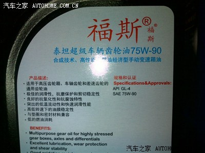

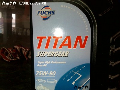

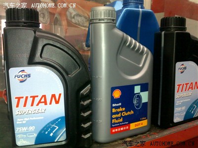

我的车是09年9月买的,我跑的也不多,到现在才马上3万公里了。此次保养做了更换刹车片(金麒麟陶瓷尊贵款)、刹车油(壳牌DOT4)、机油(黄壳HX5 SM  5W-30)、齿轮油(福斯75W-90 GL-4)、更换冷却液(这个懒得买了,用的ssss的)、保养制动销、四轮对调等等
有人问为什么我在2w公里的时候换过齿轮油,现在又换,因为2w公里的时候换的是壳牌的80w-90的齿轮油,到了冬天凉车的时候挂挡很涩,换了福斯75w-90 以后今天早晨特意试了一下完全没有问题,感觉不到涩!

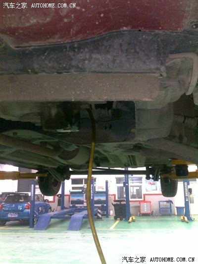

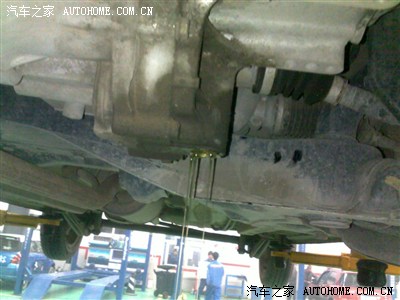

下图用手机拍的,可能会不太清楚
放出来的旧齿轮油,看着还很清亮(因为就像上面说的刚换过)

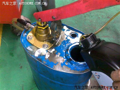

清洗油壶,加齿轮油
大家看我原来齿轮油下面有油渍,经检查是加油那个螺丝扣松,这次加完齿轮油后特意在上面密封了一下,不会再出现这个问题了。
