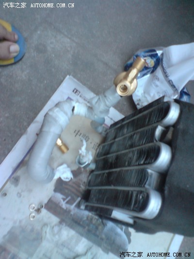

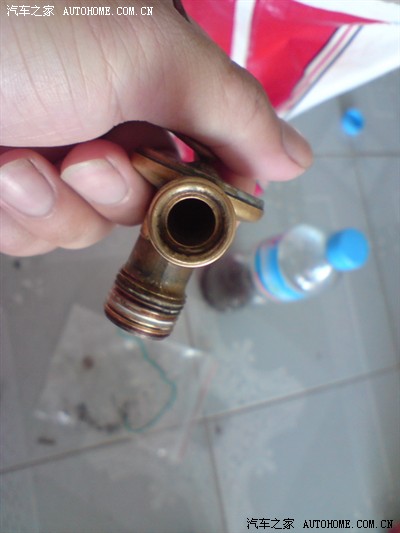

近来空调一直不来冷,高压低,低压高,以为是压缩机压力差,后来换了新的压缩机还是一样,以为是干燥瓶堵了,换了只是有一点改变,怀疑膨胀阀坏,拆下来测试,结果还是膨胀阀不能调节,开度一保持最大,
换上新的
换下来的

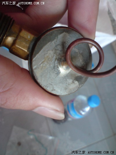

感温包,我把它剪开看看有没有漏气,结果是没有,漏完气了,顶针在弹簧的作用下压,造成膨胀阀阻死,

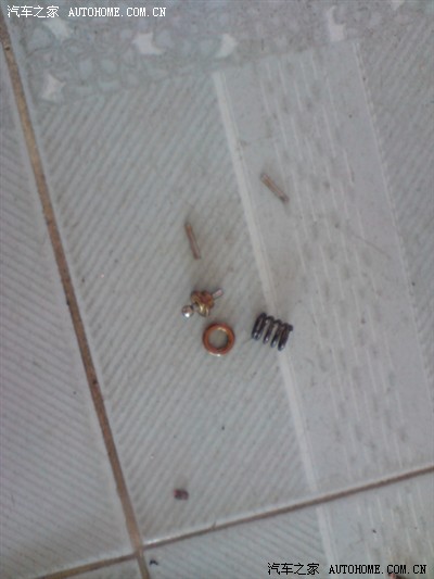

拆开螺丝发现里面的顶针一根卡死,造成开度一直最大,没办法调小
用摄子拿不起来,只拿起来两根顶针,另外一个卡死了,这就是造成开度一直大的原因,

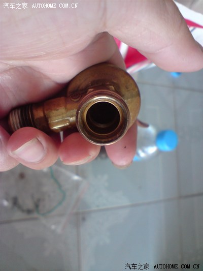

另外当包温包漏时,膨胀阀开度会变小,漏光时,会堵死,不通气,用嘴吹一吹就知道了,
可以用小螺丝刀敲击顶针,如果有“磕、磕”的声响代表感温膜片进了空气,也就是漏了,必须更换。
