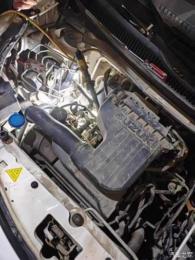

配件到货后,找到一个相熟的汽修店说明来意,师傅二话不说开始上架,动手拆装。前后耗时大概五十分钟完工。工作时我在旁围观,先拆出水泵轮、碳罐、两根管子,最后取出电机,旧电机取出来后,师傅用手转动电机轮,果然传出沙沙的响声,证明前期判断正确。安装的时候比拆掉的时候慢点,装好后打火,机舱运行安静,电压稳稳的14V,问题得到排除。希望奥拓再陪我继续征战。![]()

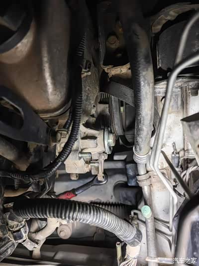

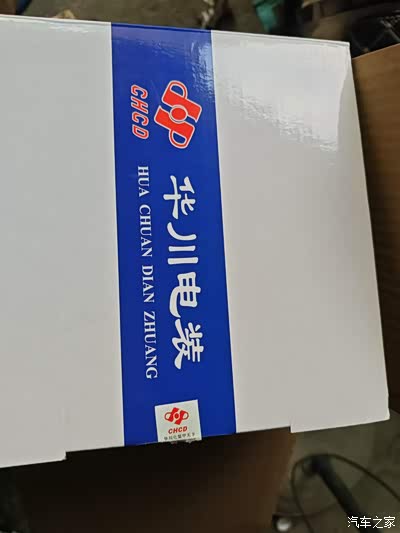

新发电机外包装

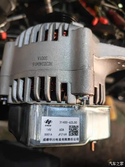

新发电机
崭新原厂正装正品

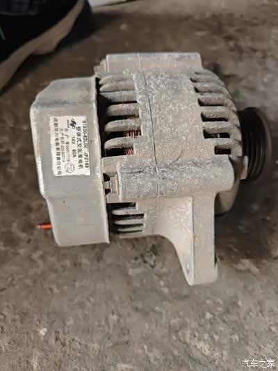

拆出旧发电机

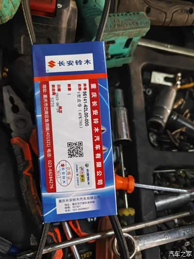

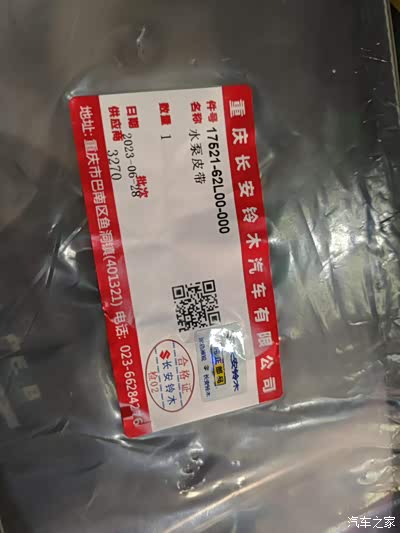

购买的两根新皮带,原厂正品。
继续拆
旧电机终于拆下来了。
这个旧电机回头有空了再更换轴承,修好后备用,以备不时之需。论坛上都说买NSK的更换,我在网上浏览了一下,感觉鱼龙混杂,怕买到假货。如果朋友们有网上靠谱的店铺,可以在下面留言告知一下,感谢!![]()
